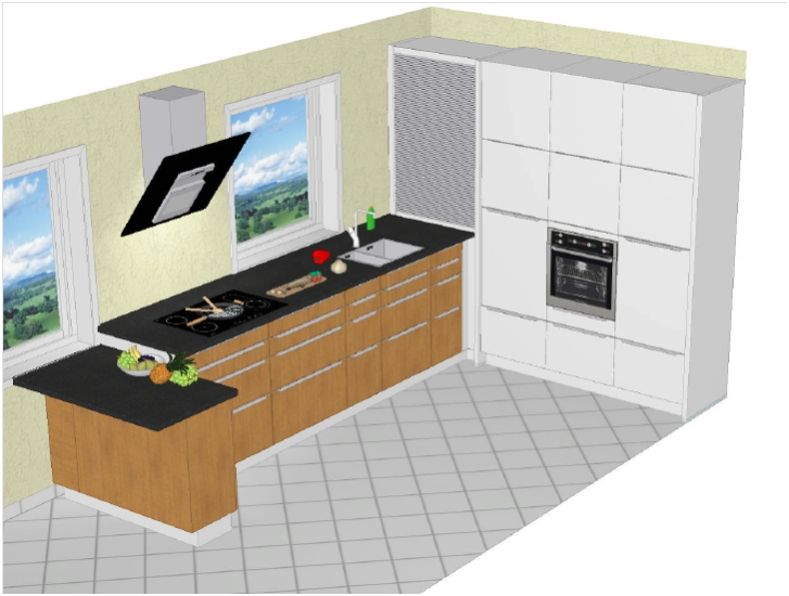

ich stimme auch für Variante 2, würde die Micro dann aber die Micro hinter einer Lifttür verschwinden lassen, dann sieht die Hochschrankwand ruhiger aus und der BO kann für sich wirken.
Ich finde bei euch passt doch super eine Rückwand sowohl im bedruckten Glas als auch als Nischenverkleidung zwischen die Fenster. Das würde ich dann je nach entgültiger Frontgestaltung auswählen, nicht das es zu dunkel wird in APL-Optik.

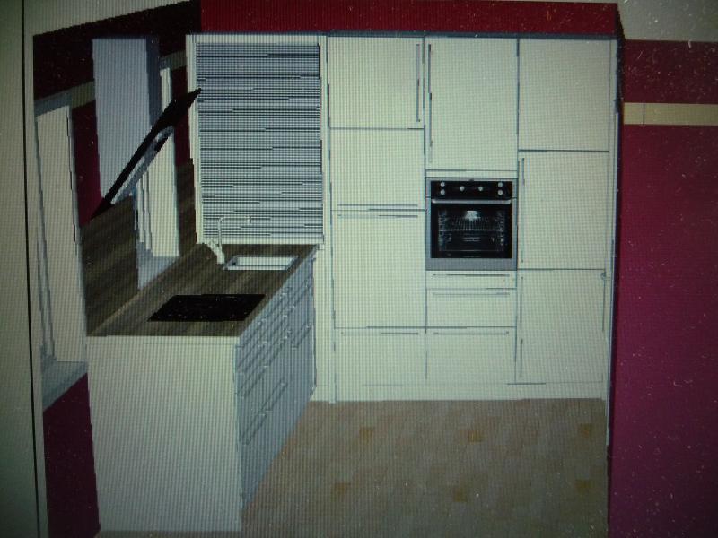

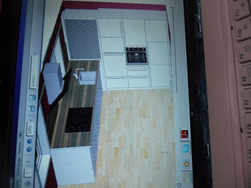

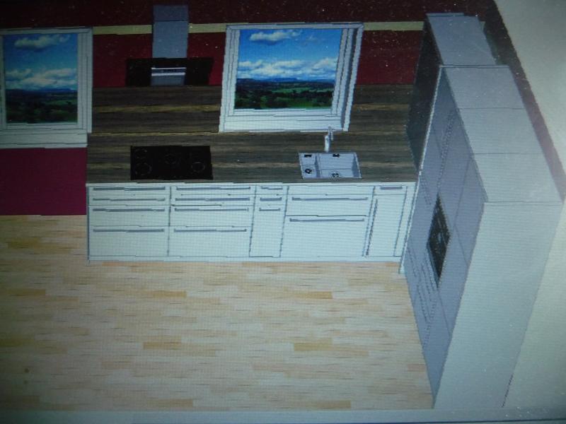

durch den Umzug hat die Küchenplanung etwas länger gedauert, aber hier ist eine Variante, die ich Euch gerne zeigen möchte. Der Hersteller ist Bauformat , eine Eigenmarke des Studios.
Die beiden Auszugsschränke unter dem Kochfeld sind übertief. Bei Bauformat haben wir bei einer Arbeitshöhe von 1070mm nur einen 120mm hohen Sockel . Im Augenblick ist in der Nische neben dem hochgebauten Geschirrspüler ein übertiefer Jalousieaufsatzschrank eingeplant, oder wir könnten auch einen Schiebetürenschrank einbauen.
Der Preis für alle abgebildeten Holzteile inkl. der übertiefen Arbeitsplatte in die Fensternische beträgt ca. 6000.- Euro inkl. Mwst.
Die Front ist Echtlackfront/Hochglanz, der Lackaufbau besteht aus 5 Schichten (keine Folie). Bei der Hochschrankzeile ist aus optischen Gründen kein 80mm Paßstück, sondern zwei 40mm Wangen eingeplant. Es gefällt mir die Kochstellenlösung so noch nicht.
Für Eure Hilfe wäre ich sehr dankbar!
LG Eva

Eva, was brauchst du denn jetzt für eine Hilfe? Varianten gab es ja genug .. im Zweifel halt eine andere Variante anbieten lassen.
Wo ist denn der Müll untergebracht? Und was ist in dem Schrank rechts von der Spüle?
Auf jeden Fall hat der KFB sehr schön auf durchgehende Linien etc. geachtet.
Bauformat sollte übrigens keine Eigenmarke eines Händler sein, sondern ist ein ganz normaler Küchenhersteller.
AW: Nobilia Küche für große Leute
Bauformat findest du auch in unserem Herstellerranking.
Eure Küche hat aber die Besonderheit eines 7-rastrigen Korpus, so wie das aussieht. Die Schränke unter dem Kochfeld haben die Einteilung 1-1-2-3, was in Übertiefe richtig viel Stauraum bringt. Der Spülenschrank (1)-2-4. Ist der Müll dann in dem 4-Raster Auszug (Fronthöhe 52cm!)?
Habt ihr schon mal eine Stauraumplanung gemacht? Manche haben schon Schwierigkeiten, 3-Raster-Auszüge zu befüllen ohne zu stapeln und ohne Luft oben drüber. Zum Lesen.
Was gefällt dir an der Kochfeldecke nicht?
Mich überzeugen die zwei schmalen Schränke neben der Spüle nicht (links schmaler Apotheker?, rechts??), und auch die Linienführung finde ich nicht so toll.
rechts neben der Spüle scheint seitlich aufzugehen?
Sieht irgendwie merkwürdig aus...
die Schränke bei der Spüle würde ich noch optimieren...das sieht:rolleyes:

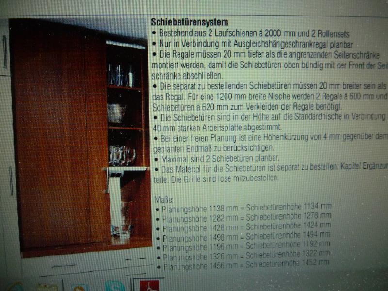

Das mit den Schiebetürensystem habe ich auch nicht verstanden, denn du hast ja kein Ausgleichshängeschranksystem ...
wo sollst du hinschieben?
Ansonsten finde ich die Hochschrankseite gut geplant....
Tara, da kommen wohl 2 Türen in den Schrank.
Ich finde das unpraktisch mit den Schiebetüren. Bei einen Ullaschrank oder dem Rolladenschrank, kannst du den Schrank auf der ganzen Breite öffen und hast alles im Blick, bei den Schiebetüren hast du jeweils nur die kleine Öffnung.
du meinst die Schiebetüren verbleiben in dem Minischrank? Da wirds aber knifflig was rauszuholen, was mittig steht...
Dann lieber nen Rolladenschrank, oder den Ullaschrank ,wobei bei dem zum Öffnen alles frei bleiben muss...
Rolladenschrank wohl teurer, Ullaschrank stylischer mit Einbußen beim Öffnen...

vielen Dank für Euren ausführlichen Antworten!!! Ich habe bereits alles an den KFB weitergegeben und ich hoffe dass er alles gut einarbeiten kann.
Ich glaube es wird beim Jalousienschrank bleiben, damit man den Platz beim Öffnen zuerst nicht freimachen muss.
@menorca:
vielleicht der Platz links neben dem Kochfeld nicht so viel, bzw. der KFB hat gemeint, dass er die 80-er Spüle für überflüssig hält... Na gut dadurch wird links neben Kochfeld auch nicht mehr Platz sein
Was meinst Du mit dem Müll?
LG Eva
Eva, ich habe noch einmal bei mir nachgemessen: mein Müllsystem, allerdings hinter einer Drehtür, hat 41cm Höhe incl Befestigungsschienen auf dem Schrankboden. Da wäre in eurem sehr hohen Auszug unter der Spüle noch gut Luft drüber. Einfach mal nachfragen, welche Eimer da denn drin stehen werden. Eventuell kann man den Spülenschrank sonst (1)-3-3 einteilen, dann stimmt die untere Linie auch wieder mit den anderen Schränken überein.
Der Platz links vom Kochfeld eignet sich prima, um Zutaten abzustellen, oder sonst irgendetwas, das auf dem Hauptarbeitsstück zwischen Spüle und Kochfeld stören würde. Vielleicht sogar eine Küchenmaschine.
Apropos Hauptarbeitsfläche: ich würde tatsächlich überlegen, ein einziges Spülbecken zu nehmen zugunsten von mehr AP. Die meisten Zusatzbecken verkommen zu Ablageplätzen für einen Spülschwamm uä. In meines stell ich allerdings gerne die Sporttrinkflaschen zum abtropfen. Also je nach Gewohnheiten mal überlegen. Generell tut's zum Abtropfen auch ein Handtuch.
