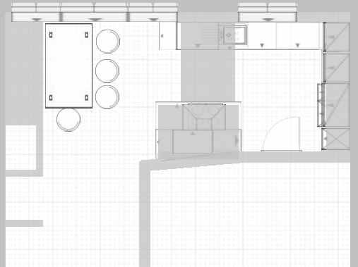

AW: Nobilia Küche für große Leute

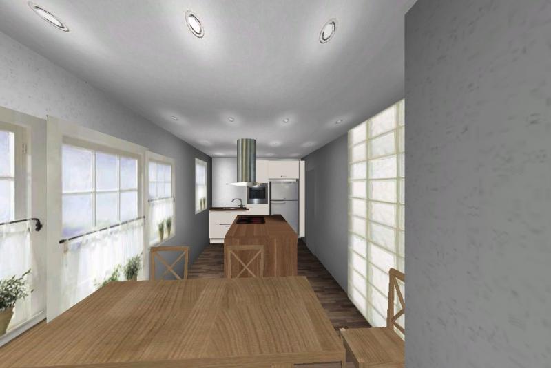

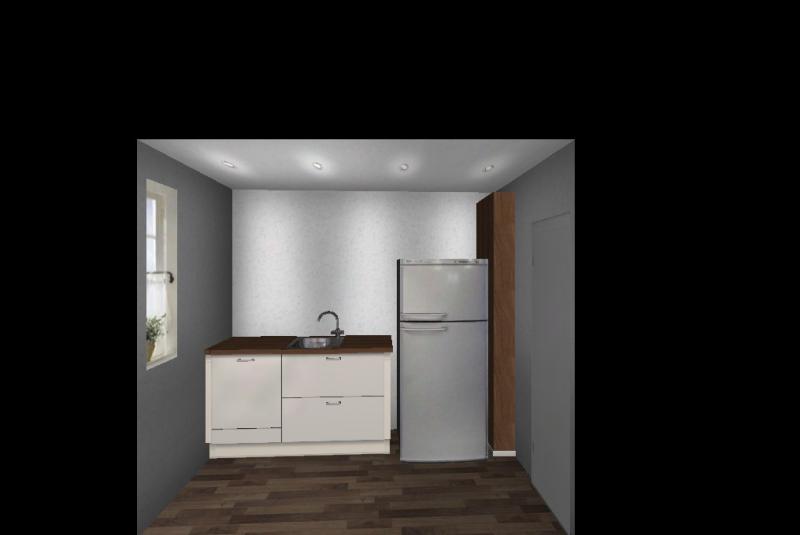

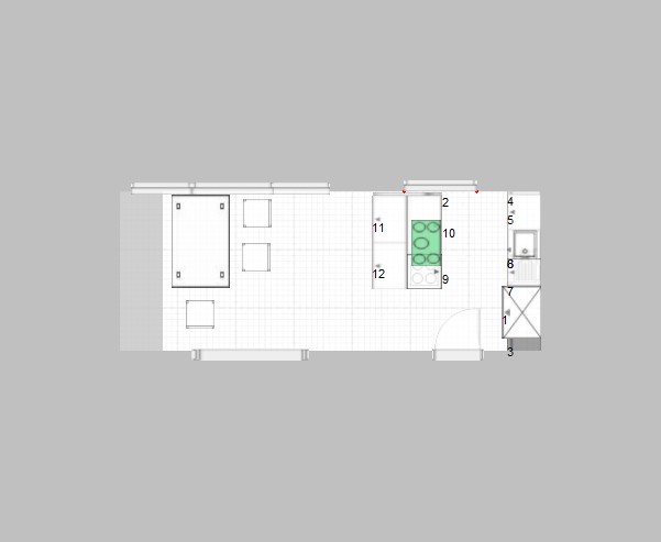

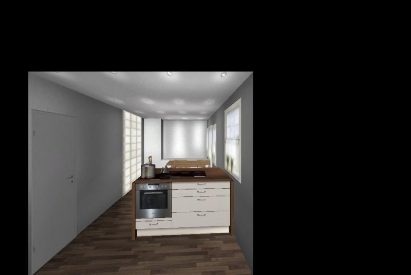

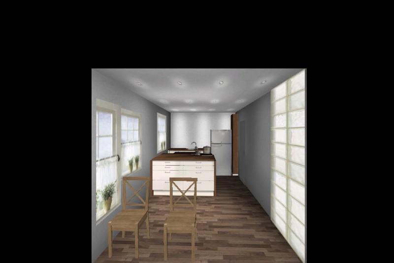

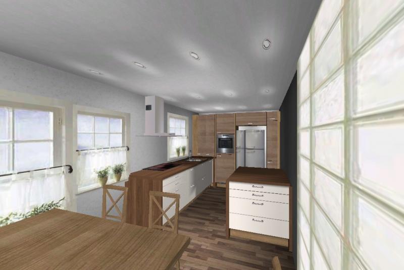

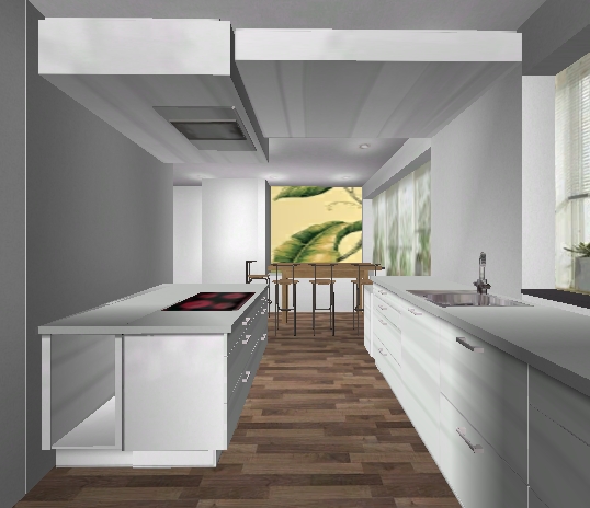

Ich habe dir das hier einmal nachgestellt im Alno
An der Wand
100cm Spülenunterschrank, oben Putzreling, unten Stauraum als 3 Raster ,mit 60er Spülbecken
1,6cm Blende
60cm hochgesetzte GSP, darüber BO
1,6cm Blende
SbS mit Hängeschrank darüber
15cm Blende
Insel: 235cmx98cm
2,5cm Wange
50cm Müll unter APL
90cm 1-1-2-2 mit Kochfeld etwas über den zweiten Unterschrank ragend (dann bleibt über dem Müll genug Platz zum schnippeln(vorbereiten)
90cm 1-1-2-2
2.5cm Wange
Rückseite:
100cm Drehtür in Hängeschranktiefe für Gläser etc
30cm Drehtür in Hängeschranktiefe
Gangbreite wäre dann um die Insel herum 87,5cm wenn man es gleich aufteilt. stelle das bitte einmal zu Hause nach, ob dir das Reicht.
Vorteile:
-große Kochinsel
Nachteil:
-geringe Gangbreiten
-wenig Platz um Spüle
-GSP in der Mitte der Zeile

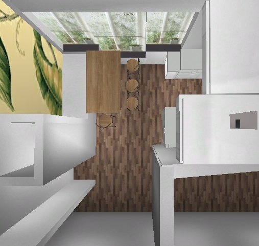

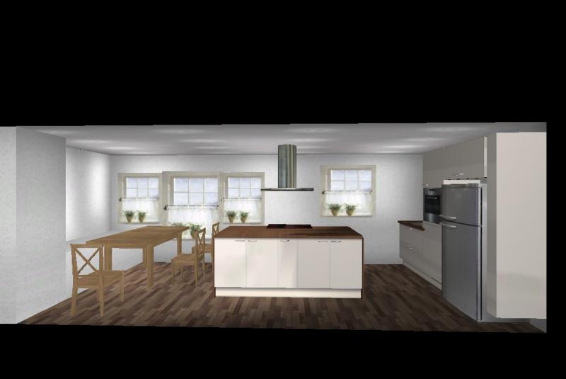

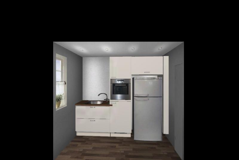

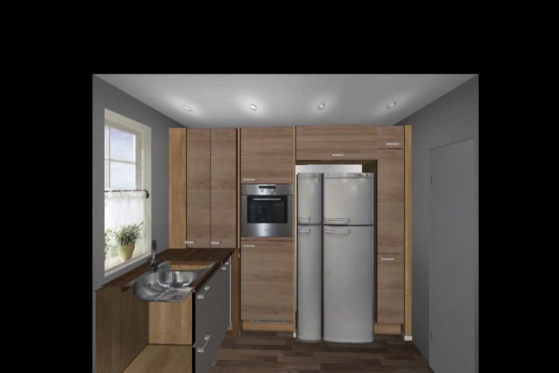

Vermutlich reichen 15 cm SbS bis zur Wand nicht aus. Skizze Siemens -SbS:
Man müßte ausprobieren, wie das dann mit der Tür zum HWR wäre, spart vielleicht 10 cm.
Aber wesentlich, die Spüle geht so gar nicht.

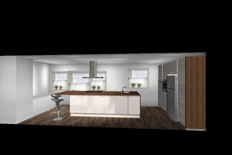

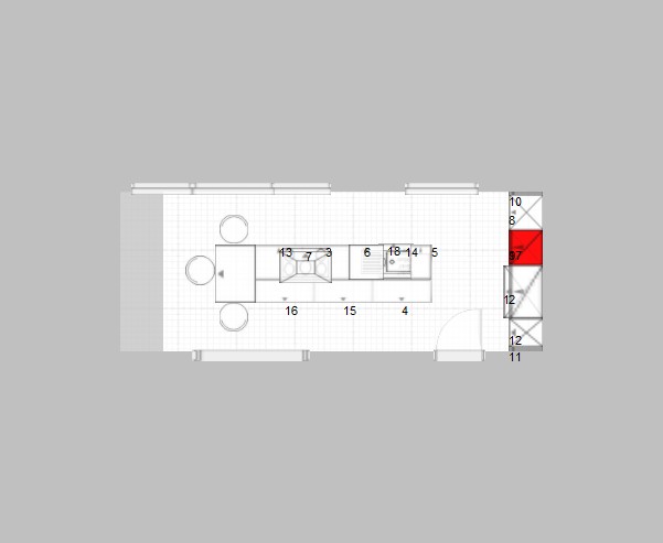

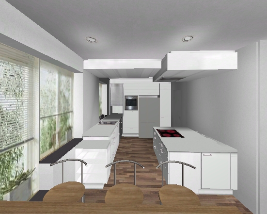

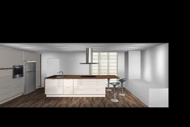

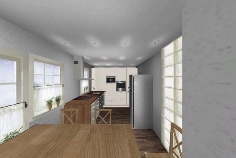

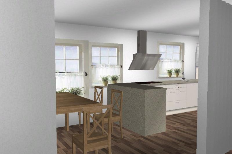

Hier einmal eine Variante wo die gewünschten Sitzplätze an der Insel sind, und das Platzproblem um die Spüle geklärt ist, ABER es bleibt immer noch das Problem bei einer Insel mit den Ganbreiten vor und hinter dieser. Und der Sitzplatz ist deutlich kleiner geworden. Ebenso müsste das Wasser für die püle in die Mitte des raumes verlegt werden (evtl über den Keller möglich, dann braucht es keinen neuen Boden) und einen Zusätzlichen Wasser/Abwasseranschluss an der Hochschrankwand. - Ich habe hier also das "Planänderungen möglich" mal wörtlich genommen.
DAS müsst ihr für euch genau ausloten ob das für euch ok ist. Ich finde die Gangrebiten, zumal es sich um beide Seiten handelt zu schmal.
Hochschrankwand.
5cm Blende
60cm hochgebauter GSP (darüber wäre auch noch Platz für eine Micro hinter der Lifttür)
60cm hochgebauetr BO
SbS mit Hängeschrank darüber (es wären auch Flaschenregale oder Bücherregale möglich, das hängt von eurem Geschmack ab)
50cm Vorratsschrank mit Innenauszügen
5cm Blende
Insel:372,5x98cm
Kochseite:
2,5cm Blende
90cm Spülenunterschrank, Spüle rechtsbündig, oben Putzreling, unten Stauraum
50cm Müll unter APL
80cm 1-1-2-2
80cm 1-1-2-2 Kochfeld etwas linkslastig über beiden, damit genügens Abstand zum Sitzplatz ist
70cm überstehende APL als Sitzplatz
Rückseite:
3x100cm Drehtüreschrank in Hängeschranktiefe (hier könnte evtl auch noch ein Hängeschrank weggenommen werden um weitere Sitzmöglichkeiten zu schaffen.
Sitzplatz 70x100cm das reicht gerade für 3 Erwachsene oder 2 Erwachsene und 2 Kinder (an der "langen" Seite) für das Frühstück o.ä.
@Kerstin: Da bin ich ganz deiner Meinung (wie oben auch geschrieben) und wenn die 15cm nicht ausreichen wäre ja noch weniger Platz rund um die Spüle :/
Der entscheidende Unterschied zwischen den von dir gezeigten Bildern und deiner Küche ist einfach die Breite. Eine Insel kann nur realisiert werden wenn der Raum entsprechend Breit ist (möglichst nicht unter 3m, und dann muss er entsprechend lang sein damit man alles in der Insel unterbekommt).

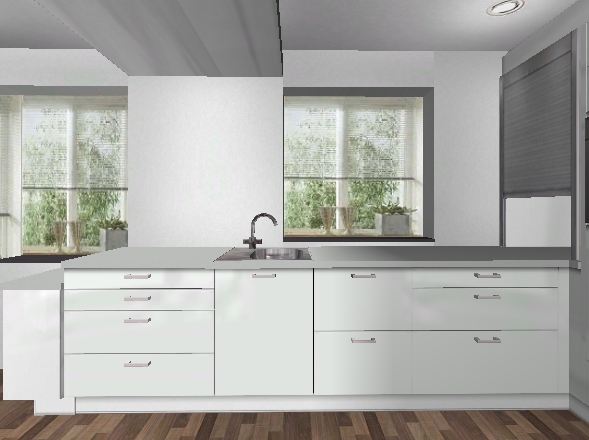

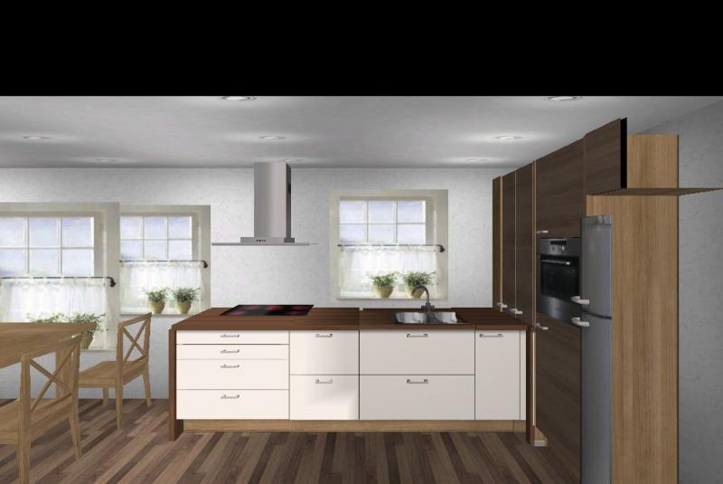

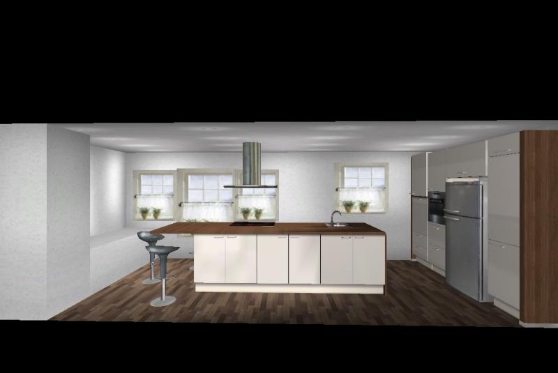

Ich denke der Raum paßt nicht für eine reine Insel. Und, der Essplatz ist wohl der einzige im Haus, daher ist mit angesetzter APL auch wenig zu machen, da ja auch mal 7 Personen untergebracht werden sollen.
Meine Variante:
- 45er Vorrats-/Gläserschrank plus Wangen je 2,5 cm rechts und links (wg. Abstand Wand und SbS)
- SbS
- 60er GSP/BO plus Wangen je 2,5 cm rechts und links, generell notwendig
- tote Ecke mit Jalousienschrank
90er
60er Müll unter der APL
60er Spülenschrank
90er
Am Ende in der Höhe reduziert ein Regal Richtung Esstisch z. B. für Toaster etc.
Auf der anderen Seite 2x90er, können auch weniger hoch sein. Kochfeld nicht ganz mittig, so dass zum Esstisch hin eine größere Arbeitsfläche entsteht.
Diese beiden 90er ca. 45 cm von der Wand weg. Da bleibt Richtung Hochschrankwand die Möglichkeit für ein offenes Element um Backbleche, Tabletts, evtl. Handtücher unterzubringen.
Richtung Essbereich dann ein 50er Drehtürelement. Evtl. Tischdecke, Vasen etc.
Drüber Abhängung für Decken-DAH mit Rüberführung zur Außenwand.
Die Hochschränke abgekoffert.
Zwischen Oberkante SbS und Hängeschrank dort wird immer ein kleiner Abstand sein, damit der SbS genug Luft bekommt.
Grundsätzlich würde ich wohl wenigstens die Spülenzeile so bauen, dass beim Spülenfenster die Fensterbank entfernt wird und die APL dort in Übertiefe reingeführt wird. Das ergibt einen schönen Arbeitsplatz.

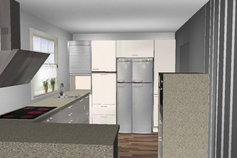

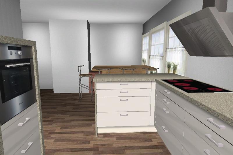

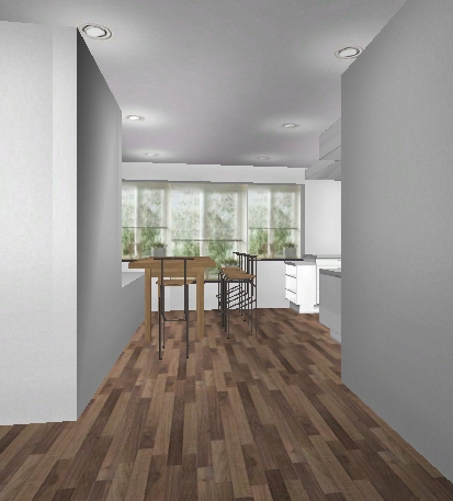

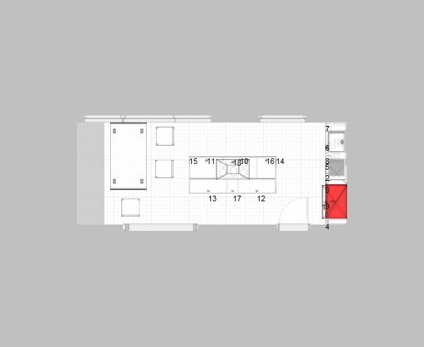

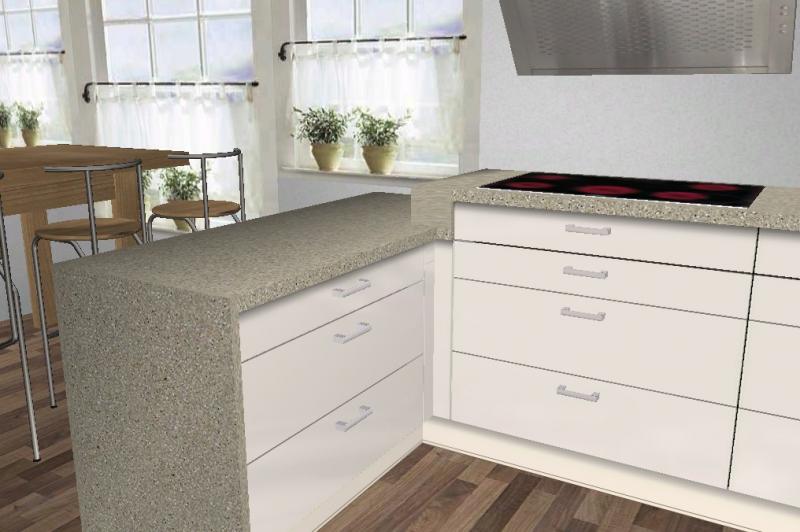

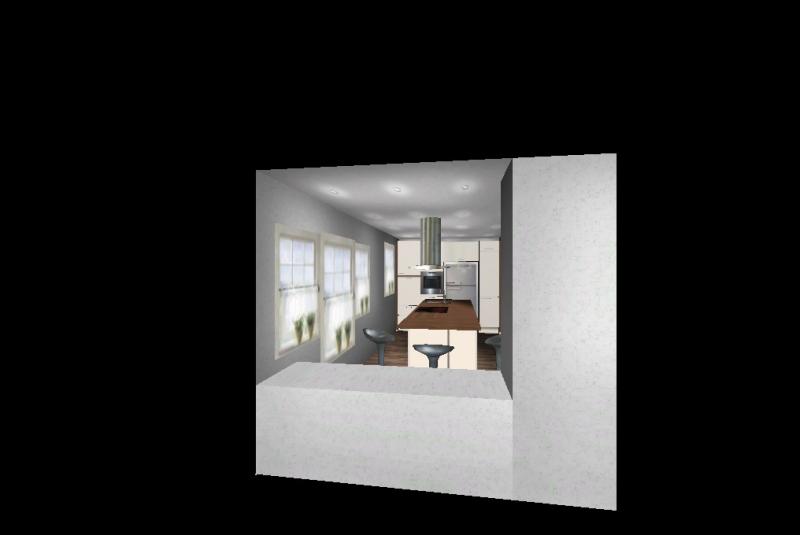

Hier noch einmal ein Beispiel mit einer Halbinsel, ich finde einfach daran sieht man das es bei dir wesentlich optimalere Lösungen gibt.
"Vorteil"
-gewünschte Kochinsel realisiert
Nachteile:
-Weniger Stauraum
-keine hochgestellten geräte
-weniger Arbeitsplatte und vorhandere Arbeitsplatte "hinter" dem eigentlichen Küchenbereich auf der Rückseite der Insel
-viel "verschenkter" raum zwischen Küchenbereich und Sitzbereich
-Insel beginnt mitten im Fenster --> Optik? --> Decken DAH nötig damit Fenster noch geöffnet werden kann.
Also für mich wäre das nicht DIE Lösung da es nur eine aneinanderreihung von Kompromissen ist einzig und allein damit eine Kochinsel realisiert werden kann :/ das wäre Schade. Ist aber natürlich eure Entscheidung.

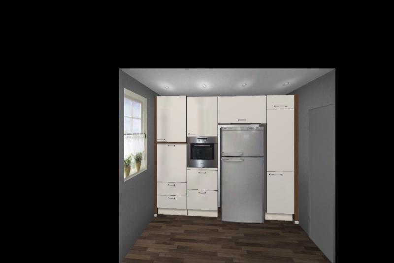

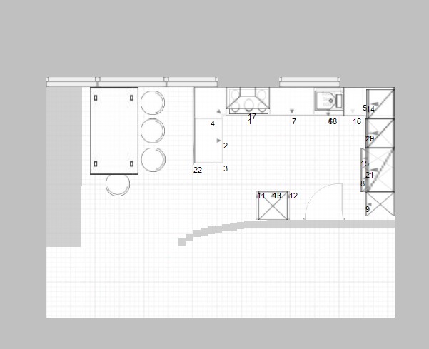

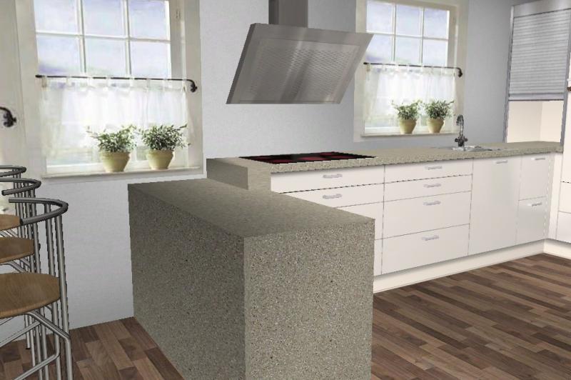

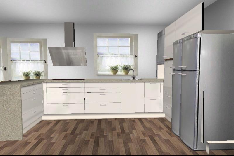

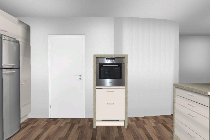

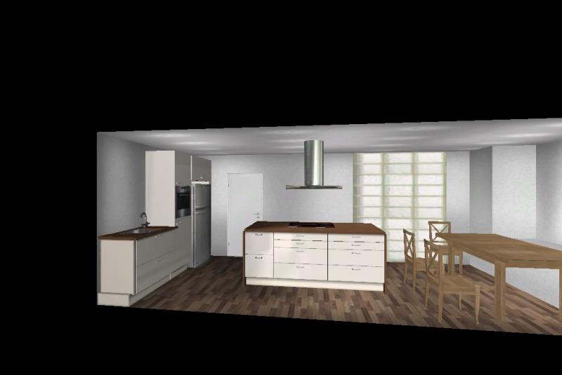

Ich habe letzte Korrekturen am Grundriss im Alnoplan gemacht, zB die runde Wand nachgebaut. Der 201cm Eingang ist ja ein offener Durchgang.
Für eine echte Insel sehe ich hier auch keinen Platz.
Aber der Backofen habe ich jetzt mal aus den Hochschrankzeile entfernt und separat gestellt. Als halbhoher Schrank an der runden Wand ist er dann keine so froße optische Barriere. Eventuell kann man dort auch eine Mikrowelle mit unterbringen.
Ansonsten das Kochen an die Wand zwischen die Fenster verlegt. Bei eurer Größe bietet sich eine schräge Haube an, oder eine Deckenhaube in einer Abhängung.
Ein kleine Halbinsel als Platz zum Anrichten usw.
Durchgangsbreite zwischen Backofen und Halbinsel ist 90cm.
Der hochgestellte GSP jetzt links vom SbS, und als "Abstandshalter" zum Spülenschrank hin ein 40cm US (alternativ vielleicht sogar 50cm und den US links der Spüle nur 80 statt 90cm).
Rechts vom SbS ein 50cm Vorratsschrank mit Innenauszügen.
Für den Essplatz sind jetzt gute drei Meter von der Wand bis zur Halbinsel.
Ich stimme für V2:
Da habt ihr enorm viel mehr Stauraum wie bei V1. Es schaut ausserdem auch besser und klarer aus (der integrierte SbS ist nicht sooo mein Ding) . Es bleibt genügend Bewegungsspielraum, es gibt keine Engstellen und ihr werdet viel Freude an der Planung haben

...sind eigentlich Rückwände und Nieschenverkleidungen out? Alle geplanten Küchen haben gar keine... Was macht man dann hinter das Kochfeld?
Mir gefallen die Rückwände, die ca. 30cm hoch sind und aus der APL sind, nur dünner oder das mit motiven bedruckte Plexiglas (Zitrone, Orange, usw) auch schmal
LG Eva
