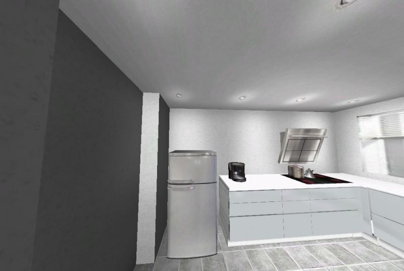

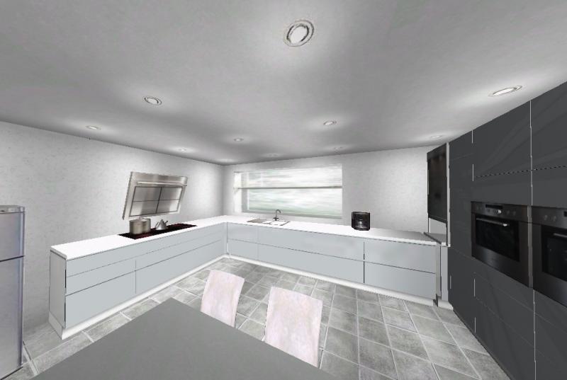

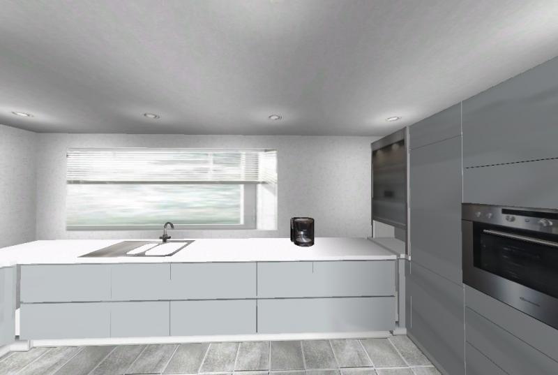

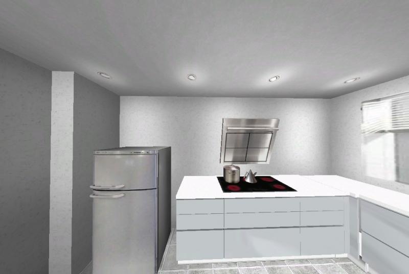

Hallo :-)
Ich bin neu hier und voll in unserer Küchenplanung. Viele Fragen kommen jetzt natürlich auf, unter anderem der Standort für das Kochfeld.
Wir planen eine L Arbeitsplatte mit anschließender Küchenwand, so dass es später ein U ergibt. Ich hoffe, das war jetzt nicht allzu kompliziert ausgedrückt.
Ist es sinnvoll das Kochfeld an der Ecke des L zu haben? Also AN der Ecke? Ist das praktikabel? Oder wäre es besser das Kochfeld mittig an den einen L Schenkel zu setzen?

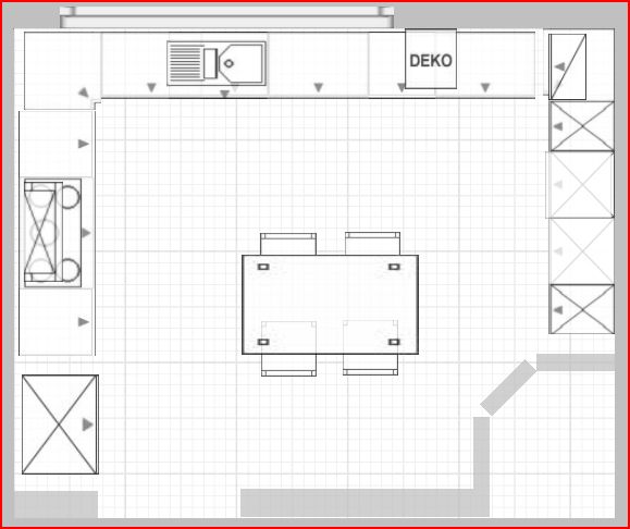

Ich habe mit dem Alno Küchenplaner unsere Küche mal grob geplant.
Die Maße wären an der einen Seite:
90 - 50 - 90 (Herd rechts) oder alternativ 60 - 100 - 60 (Herd mittig)
mit einer 70er Arbeitstiefe
an der anderen Seite:
90 - 60 (spüle) - 90 - 60 (Geschirrspüler) - 90
mit 60er Arbeitstiefe (geht ins Fenster)
Die Wand hat:
45 (Geschirr) - 60 (Herd, Microwelle) - 60 (Dampfgarer) - 45 (Vorratsschrank)
Wir haben eine WMF Kaffeemaschine, die wir eventuell neben den Kühlschrank positionieren wollen oder neben das Fenster.
Im Rolladenschrank wollen wir Elektrogeräte verstecken.
Links neben dem Kühlschrank geht es zum Wohnzimmer. Die Küche hat ca 21m² und ist mit einer 1,26m Schiebetür mit dem Wohnzimmer verbunden.
Grundriss der Küche ist mit beigefügt.
Für Anregungen und Anmerkungen bin ich natürlich sehr dankbar.
Dankeschön! :-)
LG Vimi

bzw. am einfachsten ist es, wenn du einen vermaßten Grundriss der Küche hochlädtst....

Grundriss mit Maßen habe ich in der Eröffnung eingefügt. Auch die Planungsdatei. Die Wand zwischen Küche und Arbeitszimmer (links im Bild) ist noch nicht vorhanden, also variabel.

In der Datei "Planung" befinden sich nun die richtigen Raummaße, die im Grundriss so vorgesehen sind.
Wie gesagt die BREITE ist variabel durch die momentan noch fehlende Wand zum Arbeitszimmer!

hast du nochmal einen Gesamtgrundriss der Wohnung, damit wir uns alles vorstellen können? Bitte auch oben anhängen.
Und dann müssen wir uns einigen, in welcher Ausrichtung die Küche geplant wird, denn der Alno Plan ist anders ausgerichtet als der Küchenausschnitt.
Anhand des Gesamtgrundrisses kann man dann vielleicht in der gleichen Sprache sprechen....;-)

So ich hoffe, nun ist alles richtig vorhanden. :cool:
Ich bitte den schlechten Grundriss zu entschuldigen. Es ist der Ausführungsgrundriss und ich musste einiges unkenntlich machen und bin nicht geübt in so etwas... ;D

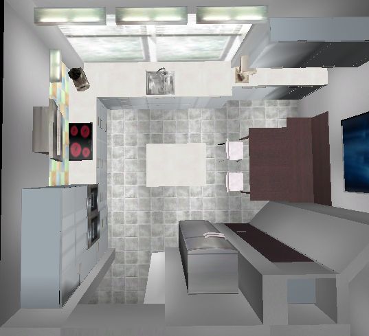

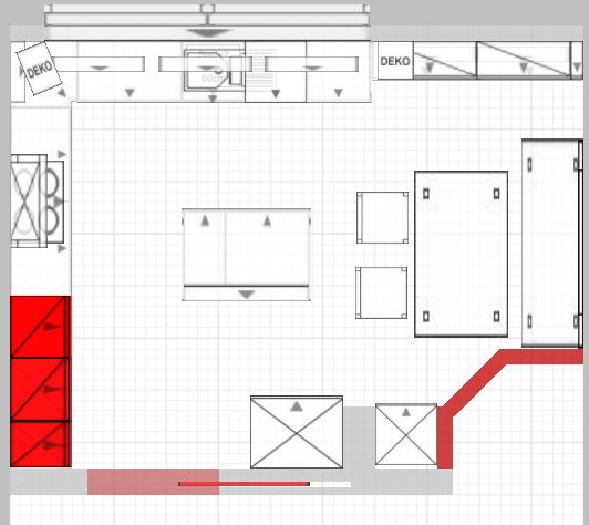

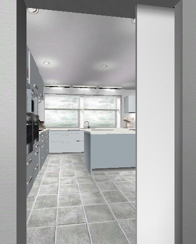

Ich habe mal ein wenig geschoben.
Jetzt auch eine kleine Insel integriert. Die kann man dann auch mal sehr gut nutzen, um ein Buffet anzurichten, wenn die große Runde da ist.
Die Sitzecke ganz gemütlich mit einer Küchenbank (Foto ist nicht so gut, aber man kann das Prinzip erkennen):
Einmal rundum, beginnend planlinks der Tür:
- 40er b. 45er Hochschrank mit Innenauszügen, insbesondere Vorräte
- 60er Hochschrank für Backofen, Klappfach oben drüber als normaler Stauraum
- 60er Hochschrank für Dampfgarer, Klappfach oben drüber für einfache Standmikrowelle
- 2x90er Auszugsunterschränke im Raster 1-1-2-2, Kochfeld dort mittig.
- tote Ecke
- 100er Auszugsunterschrank insbesondere Küchenhelfer, Schüsseln, Gewürze, Öle /Essig (3rasteriger Auszug) usw.
- 60er Spülenschrank, oberer Auszug sehr kurz für Küchenputzmittel, unterer Auszug Stauraum
- 60er Müll unter der APL
im unteren Auszug Stauraum oder z. B. Altpapier/Altglas
- 60er GSP
Dann tiefengekürzt weiter, 2x100er mit Drehtüren. Z. B. Toaster, der dann zum Frühstück nur rausgehoben werden muss, Brotkasten etc. Aber auch Thermoskannen usw. Also größere Stücke. Dort dann Hängeschränke für Alltagsgläser/Tassen. Kaffeevorrat, weil dort auch der KVA gut stehen kann. Sowohl nah zu Wasser/Müll als auch nah zum Sitzplatz.
Die Insel mit einem übertiefem 80er Auszugsunterschrank, insbesondere Geschirr/Besteck und einem 40er übertiefem Auszugsunterschrank, insbesondere Kleinkram wie Folien, Beutel, Küchentücher usw. Hinten leichter APL-Überstand, so dass die Insel eine Größe von gut 120x90 cm hat.
Planunten an der Wand, wenn dann noch Stauraum benötigt wird, ein 60er Hochschrank mit Innenauszügen und evtl. Holzfront. Hier könnte ich mir auch vorstellen, dass man da einfach mal bei Ikea fündig wird. Denn, den Schrank würde ich mit so einer breiten 30er Trockenbauwand abtrennen, um den Solokühlschrank etwas abzusetzen. Und, in dieser Trennwand könnte man unten noch einen zusätzlichen Wasseranschluß integrieren, wenn dann ein SbS oder Frenchdoor im TK-Bereich einen automatischen Eiswürfelbereiter enthält.
Die Brüstung der Fenster mit APL, so dass rechts und links der Spüle auch 2 wundervoll tiefe Stücken APL entstehen. Ich gehe maldavon aus, dass das gut 300 cm breite Fenster ja mind. 2 Flügel hat - oder wie ist das gedacht. Ideal wäre es dann, die Spüle so zu setzen, dass der Wasserhahn nicht in Konflikt mit Fensterflügeln kommt.
Preislich ... hmm, da bin ich nicht so fit, könnte es gerade so hinhauen. (Zusatzhochschrank später oder bei Ikea und erstmal vorh. Kühlschrank nutzen).
