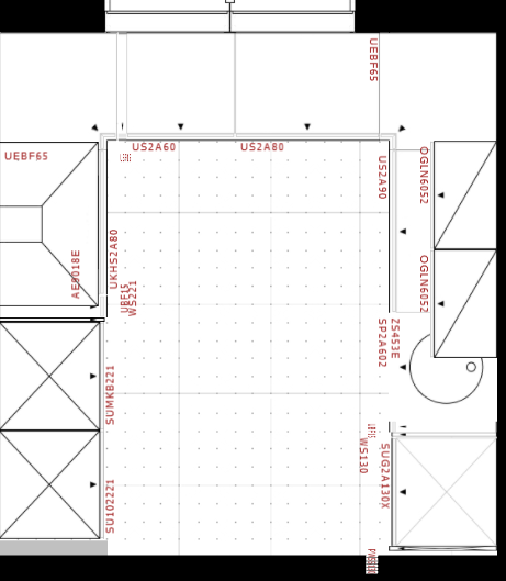

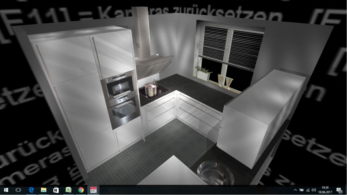

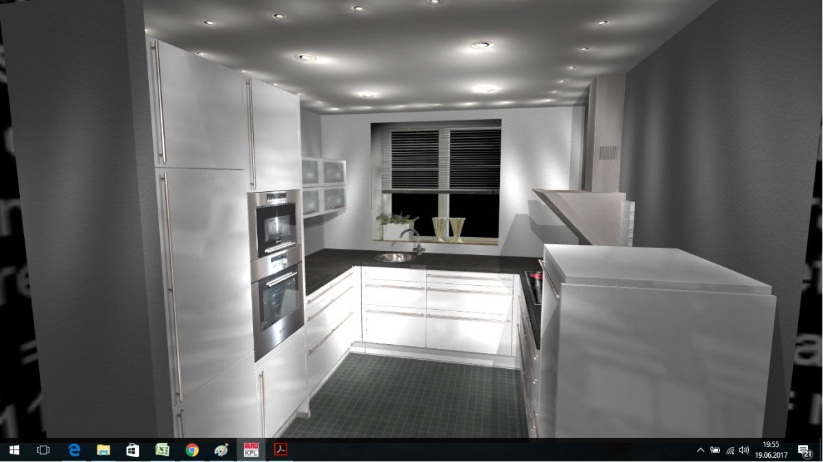

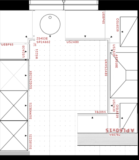

Hallo Dina, willkommen im Forum!
Pläne scheinen alle da zu sein und in Alno hast du dich auch schon (sehr gut) eingearbeitet. Könntest du die Länge der linken Wand noch einmal schreiben, die Maße sind im Plan nur schwer lesbar.
Grundsätzlich ist eure Planung erst einmal ok, Heißgeräte und GSP hochgebaut, tote Ecken, genug Fläche zwischen Kochfeld und Spüle. Allerdings schränkt man sich durch die G-Form sehr in der Küche ein, man hat wenig Bewegungsfläche und hat gleich drei Ecken, die schlecht zu nutzen sind und (wie du selbst schon erkannt hast) breitere Schränke verhindern.
Daher wäre mein Vorschlag, nur mit zwei Zeilen zu planen. Dadurch entfallen die Ecken gänzlich, man kann bei den Schrankbreiten flexibler planen und die Fläche ist auch wirklich als Arbeitsfläche zu nutzen. Zudem kommt man sich weniger ins Gehege.
Konkret würde ich wie bisher links Hochschränke stellen, allerdings nur zwei für KS und BO. Zum Wohnzimmer wie bisher mit einem Wandstück abgedeckt, dass sie weniger wuchtig wirken. Oberhalb der HS wäre genug Platz für ca. 160cm US, auf denen ich das Kochfeld platzieren würde.
Die gegenüberliegende Zeile könnte man in Übertiefe planen, dadurch hätte sie noch mehr Stauraum und Arbeitsfläche und der Abstand der Zeilen wäre auch ideal. In der Zeile dann die Spüle, einen MUPL (hier mal ein Beispiel) und einen leicht erhöhten GSP am unteren Zeilenende (auch dazu hier und hier Beispiele).

Hallo Nilsblau,
vielen Dank für deine schnelle Antwort. Deine Vorschläge eignen sich schon mal prima zum Nachdenken und zur Verbesserung der bisherigen Planung.
Hier nochmal die Maße von links nach rechts für die obere Wand: 58,5 cm bis Fenster, dann Gesamtes Fenster 138,5 cm, dann 78,5 bis zur Ecke. Insgesamt also 275,5 cm.
Die Rechte und linke Wand ist jeweils 289 cm lang. Größere Pläne bekommen wir wahrscheinlich in der nächsten Woche.
Genau die genannten Punkte sind uns bei der G-Form auch aufgefallen. Deswegen haben wir als alternative an eine U Form gedacht. Über deinen Vorschlag zwei Zeilen zu machen müssen wir noch mal nachdenken. Eigentlich gefällt uns das optisch nicht ganz so gut und es fehlt ein bisschen Arbeitsfläche im Vergleich zum U, obwohl ich die Vorteile auch sehe.
Deine Idee zwei Hochschränke anstatt 3 einzuplanen und dafür rechts den GSP halbhoch zu machen finde ich prima. Muss ich gleich mal im Alno Planer versuchen umzubauen. Das Kochfeld oberhalb der Hochschränke zu setzten klingt auch gut, allerdings muss ich mal schauen wie es dann mit der Abluft funktioniert. Die Dunstabzugshaube ist ja ansonsten direkt an der Außenwand.

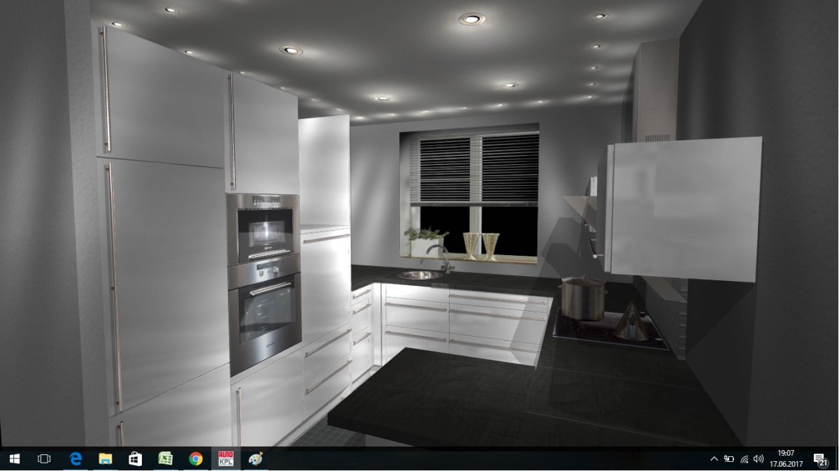

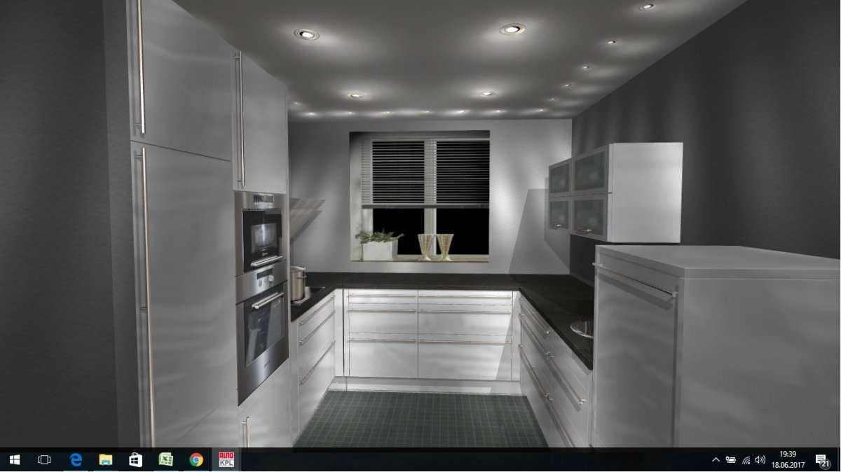

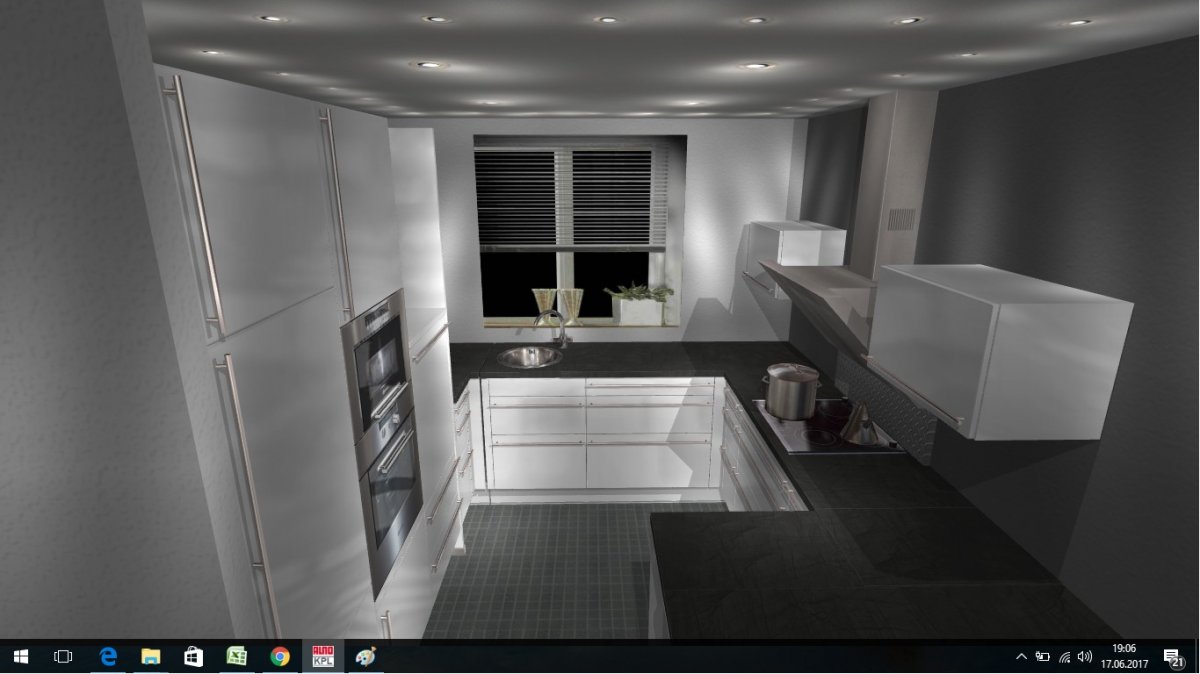

So ein erster Entwurf. Es gefällt mir auf jeden Fall, dass die Küche jetzt irgendwie offener und größer wirkt. Dies liegt wahrscheinlich an den größeren Unterschränken die es größer wirken lassen :-). Auch rechts den GSP finde ich gut.
So ganz bin ich mit der Anordnung des Kochfelds und der Spüle noch nicht zufrieden. Da muss ich nochmal bisschen ausprobieren wie es besser passt.
Die Maße sind Rohbaumaße. Soviel sollte sich da aber nicht tun.
Zwei Zeilen habe ich auch noch überlegt. Da das Fenster aber eine recht Hohe BRH von 1,20 hat sähe es darunter dann ziemlich leer aus. So im U macht das für mich einen schöneren Eindruck.

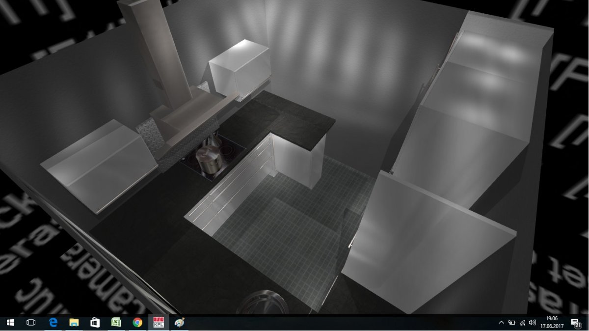

So wären Kochfeld und Spüle sehr nah am Nachbar-Schrank, Stichwort Ellenbogenfreiheit
Und hast du dir mal das Konzept MUPL angeschaut?
Ja MUPL habe ich mir angeschaut und finde es auch gut. Habe es beim Küchenstudio angesprochen, allerdings wurde mir gesagt, dass eventuell der Müll zu schwer wird für den Schrank. Allerdings wurde mir daraufhin ein Schrank gezeigt wo die Mülleimer bis ganz nach unten im Schrank gingen. Müsste ich nochmal nachfragen und schauen wo ich den noch einbauen kann.
Ich habe das Spülfeld wieder vor dem Schrank gesetzt und das Kochfeld rechts mittig neben dem GSP. Sieht besser aus und man hat mehr Ellebogenfreiheit. Kann ich heute Abend nochmal hochladen.

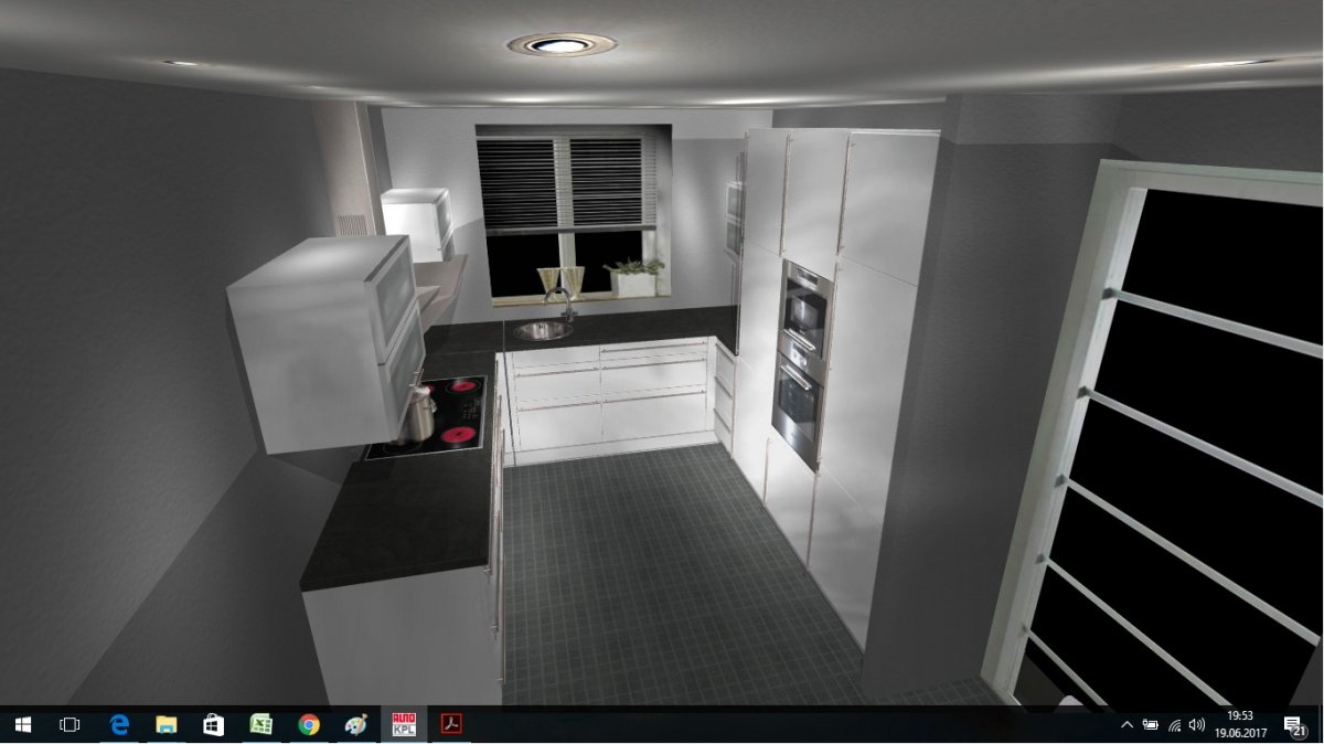

So nochmal zwei Vorschläge. Einmal sind es zwei Hochschränke links und einmal drei Hochschränke rechts. Ansonsten ist die Aufteilung in etwa gleich.
Schwierig zu sagen was jetzt besser ist :-)
Hallo Dina,
bei dem linken Plan (1T) wäre mir der Abstand zwischen Kochfeld und Spüle zu klein, daher müsste die Spüle einen Schrank weiter nach rechts oder das Kochfeld weiter naach links.
Bei dem rechten Plan (1B) ist die Distanz GSP - Spüle sehr ungünstig
1T mit Nilsblaus Anmerkungen gefällt mir besser.

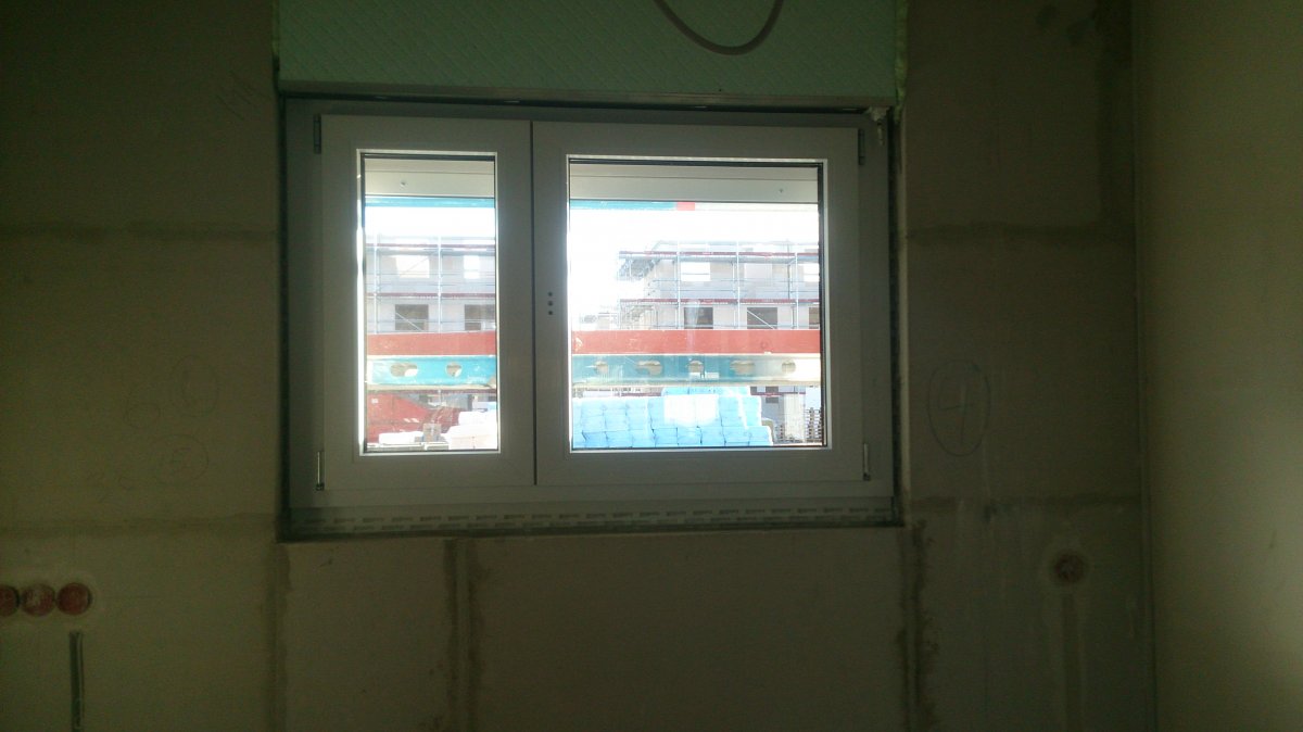

Es hat sich uns aber grade nochmal eine andere Frage aufgetan. Was haltet ihr denn von einem Fenster mit feststehendem Element unten? So ein Fenster ist standardmäßig in unserem Haus eingeplant, aber wie wir festgestellt haben ist dies auch noch änderbar. Wir könnten also auch ein ganz normales Fenster einbauen lassen. Jetzt überlege ich ob das nicht viel sinnvoller ist, da das Fenster durch dieses feststehende Element ja schon irgendwie klein wirkt und weniger Licht rein kommt... :rolleyes:
Ich hab mal Bilder für einen Eindruck angehangen. ;-)

Das Fenster mit Festelement erlaubt das Öffnen ohne die Arbeitsplatte davor aufräumen zu müssen und, falls eine Spüle davor geplant sein soll, kann man eine normale und keine Vorfensterarmatur einplanen.
