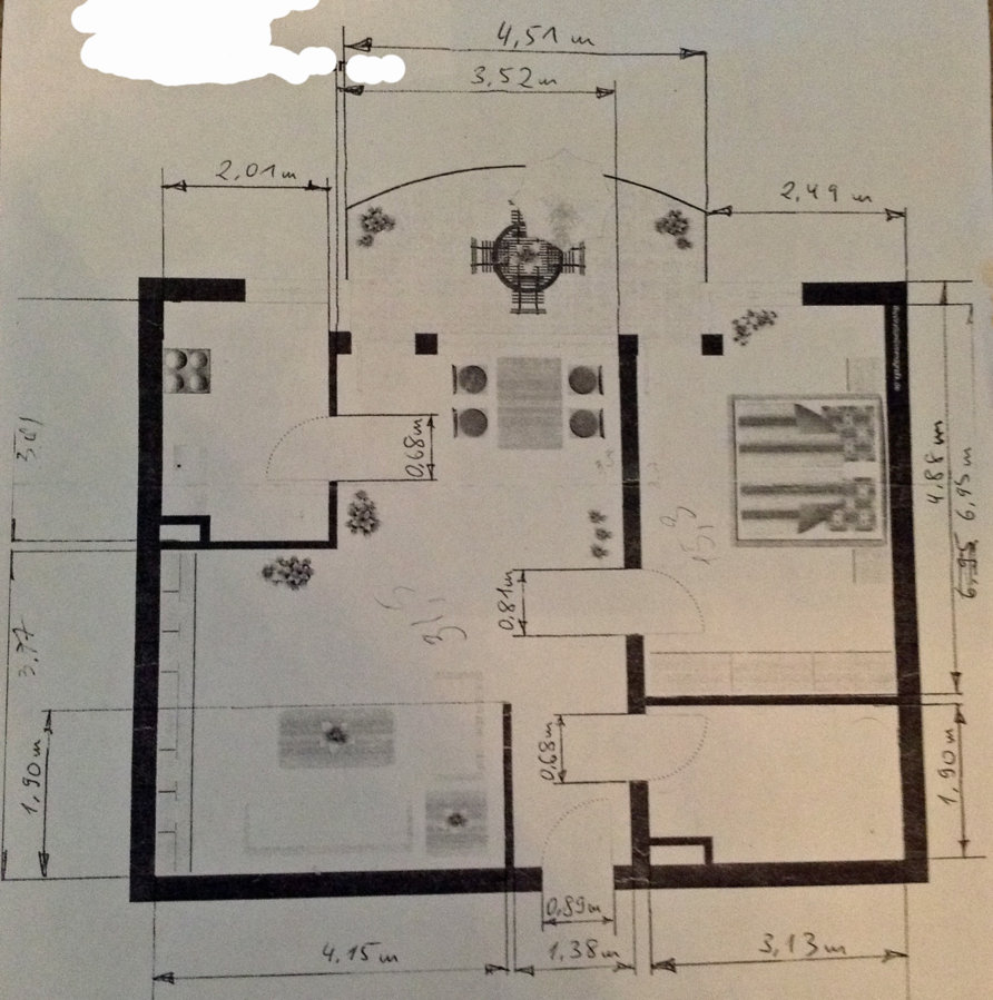

Hallo liebe Forumsmitglieder,
wir stehen nun kurz vor der finalen Phase unserer Küchenplanung und würden nun gerne Eure Meinungen und konstruktive Kritik hören.
Im Forum lesen wir schon seit über einem Jahr, bald sollte es bei uns losgehen mit dem Umbau.

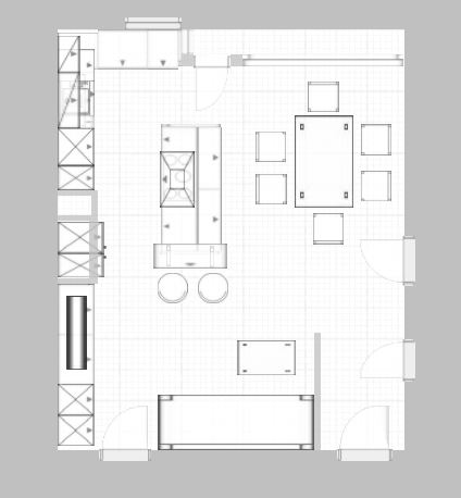

Wie Ihr am Grundriss nicht schwer erkennen könnt, handelt es sich momentan um eine 2-Zi-Wohnung mit einer etwa 6qm grossen Küche.
Im Rahmen des Umbaus werden die Trennwände der Küche entfernt, allein der Versorgungsschacht bleibt (tiefe des Schachts wird 65cm betragen).
Planlinks unten wird ein Wanddurchbruch erfolgen, der einen Zugang zu der zweiten Wohnung schafft, die für die Planung irrelevant ist.
Das grosse Zimmer wird dann komplett zu einer Wohnküche, die Betonung liegt auf Küchen. Ein separates Wohnzimmer ist vorhanden.
Trotzdem wollen wir im unteren Drittel so etwas wie eine kleine Lounge einplanen, mit einem kleinen Sofa, einer Bar und einem Fernseher (sind in den Alno-Dateien mit eingeplant). Das Zimmer soll für Familienabende, Parties und sonst alles was mit Konsumieren von Speisen und Getränken zu tun hat genutzt werden.
Ausserdem befindet sich Planunten in der Mitte der einzige zukünftige Eingang in die gesamte Wohnung, der Durchgang zu den Wohn/Schlafräumen ist dann wie gesagt zukünftig planunten links.

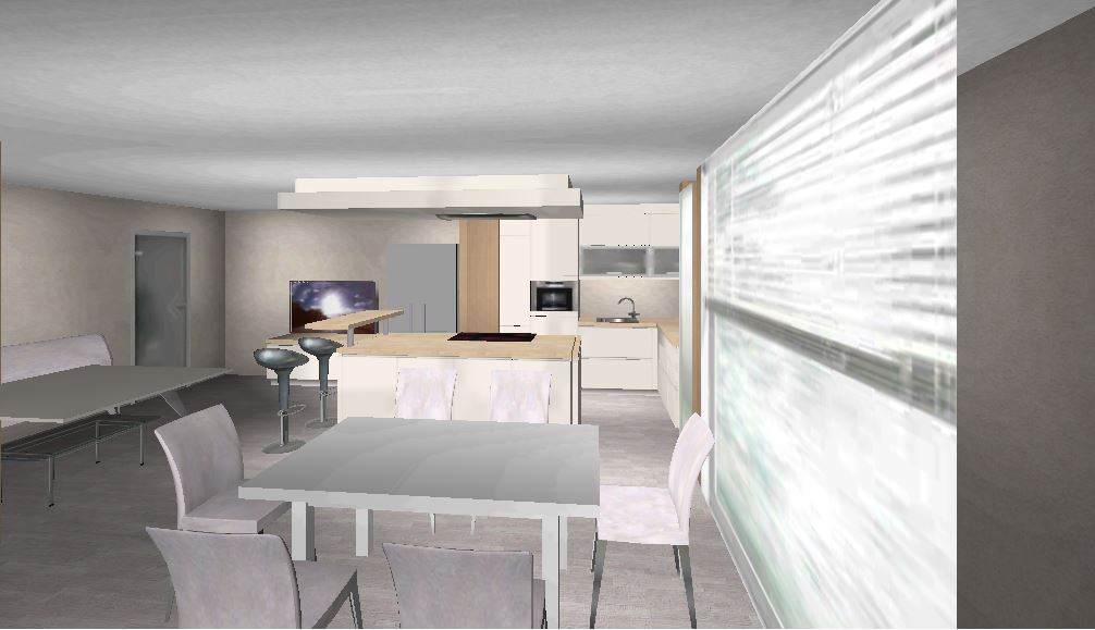

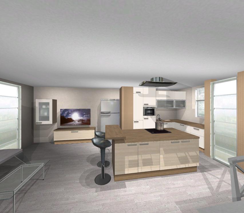

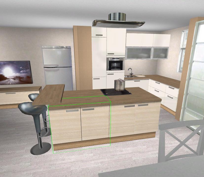

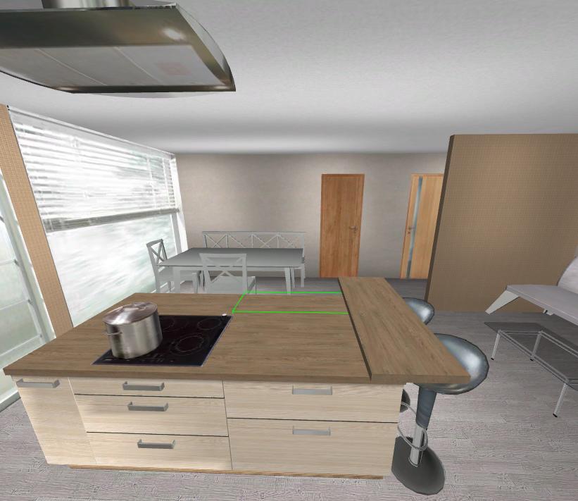

Nun zur Küche.
Der einzige Koch bei uns im Haus ist meine Frau (165cm), ich erledige den Abwasch und helfe hier und da ein wenig (183cm).
Nach langem hin und her sind wir zum Schluss gekommen, dass eine Kochinsel für uns alternativlos ist. Würden wir die Kochstelle an der Wand realisieren, müssten die Hängeschränke weichen, vor dem Fenster geht es auch nicht wirklich.
Die Küche besteht somit aus einer L-Zeile (262x201cm) und einer 97x206cm grossen Kochinsel.
Abstände: Langer Schnkel zu Insel: 110cm, kurzer Schenkel zu Insel: 100cm
Die Kochinsel besteht aus:
Innenseite: 3cm Wangen, 30cm Apo, 80cm (3 Auszüge, 80er Induktionskochfeld von Neff), 90cm (2 Auszüge, einer davon für Schwerlasten). Alles 60cm tief.
Aussenseite: 2x100cm mit Drehtüren, 35cm tief
Drüber Umluft Falmec Cielo Deckenhaube 120cm. Vielleicht nicht die beste Lösung, aber die wird's tun. Richtig heisse Sachen werden dann auf der Terasse gleich neben der Küche (Tür Planoben) an einem grossen Gasgrill mit einem 3,5kw Sidebrenner gemacht.
Am unteren Ende der Insel befindet sich ein 120cm langer Bartresen aus Glas. Der muss sein, da er die Verbindung zwischen dem Küchenbereich und der 'Lounge' herstellt. Eine überlange APL wäre mit 95cm nicht breit genug für 2 Personen und würde nicht wirklich gut in dem Zusammenhang aussehen. Bartresen wird tatsächlich als Bartresen benutzt, nicht zum Essen. Er erweitert den Lounge-Bereich, so dass dort 4-6 Personen bequem Platz finden können, um sich zu unterhalten. Direkt neben dem Tresen steht dann der SBS
Gegessen wird am Tisch (160cm, ausziehbar auf 260cm) mit einer Eckbank, schematisch im Alnoplan dargestellt
Die L-Zeile besteht aus:
Wange 3cm
40cm Hochschrank (der muss sein, weil er als blende für die Ventile und Wasseruhren dient, die sich im Versorgungsschacht in Höhe von ca. 110cm befinden)
60er Hochrank aus: Schublade, hochgesetzter GSP, Neff Kompaktkombi (BO+Mikrowelle), darauf noch ein Schränkchen mit einer Drehtür. Wir haben hier getrickst und zum Schrank aus der C2-Reihe gegriffen. C3 ginge zwar auch, aber da wird der BO schon zu hoch für meine Frau, bei der C2 sitzt der GSP ca. 15cm niedriger, und der BO ist bequem zu erreichen. C2 ist zwar nicht grifflos, aber wir machen den Schrank grifflos. Dazu nehmen wir einen GSP von Miele der Knock2open hat, die übrigen Teile bekommen p2o.
Wange 3cm
Dann folgt der 90er Spülenunterschrank mit einer 60er Spüle, unten Müll. Kein MUPL , passt bei uns nicht rein, der einzige Kompromiss, den wir treffen mussten.
Dazu kommen noch 2 Hängeschränke, 90cm und 60cm, beide fast deckenhoch, motorisiert (sonst würde meine Frau die nicht gut schliessen können, da zu hoch).
Der kurze Schenkel besteht aus einem 80er US mit 3 Auszügen, gefolgt von einem übertiefen 50er US, auch mit 3 Auszügen (die Übertiefe kann durch eine Nische vorm Fenster realisiert werden).
APL ist Quarzkomposit, L-Zeile Lack Magnolienweiss, die Insel ist komplett Schichtstoff , eine mittelhelle Holznachbildung.

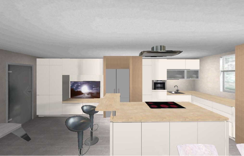

So, ich hab mir deine Planung jetzt einmal näher angeschaut...
Ich finde ihr habt sehr wenig Stauraum.... Habt ihr schon eine Stauraumplanung gemacht? Wenn es meine Küche wäre, würde ich auf einen Loungebereich verzichten und die Küche großzügiger planen. *rose*
Die Hängeschränke könnt ihr nicht wie in deiner Alnoplanung, frontbündig aufhängen, die hängen auch für deine Frau zu niedrig. ;-) Auf den Apotheker würde ich verzichten und ihn durch einen Schrank mit 2 Auszügen ersetzen, darin bekommt ihr mehr untergebracht. Vorher aber die Flaschen messen und schauen, ob sie in die Auzüge passen. Die Insel würde ich in 80 - 80 - 40 einteilen.

Wenn ich an das denke, was ich in meinen Schränken untergebracht habe, würde ich mit dem Stauraum, den eure zukünftige Küche bietet, nicht mal annähernd auskommen... ;-) ...und ich hab keine Getränkekisten untergebracht.
Durch eine grifflose Planung, geht man immer einen Stauraumverlust ein, weil die Fronthöhen anders aufgeteilt werden müssen, als in eine Küche mit Griffen. Der Greifraum braucht ja auch ebenfalls Platz.
Was soll im Apotheker untergebracht werden? Ich hatte gedacht, das ihr dort eure Kochflüssigkeiten unterbringen wollt.

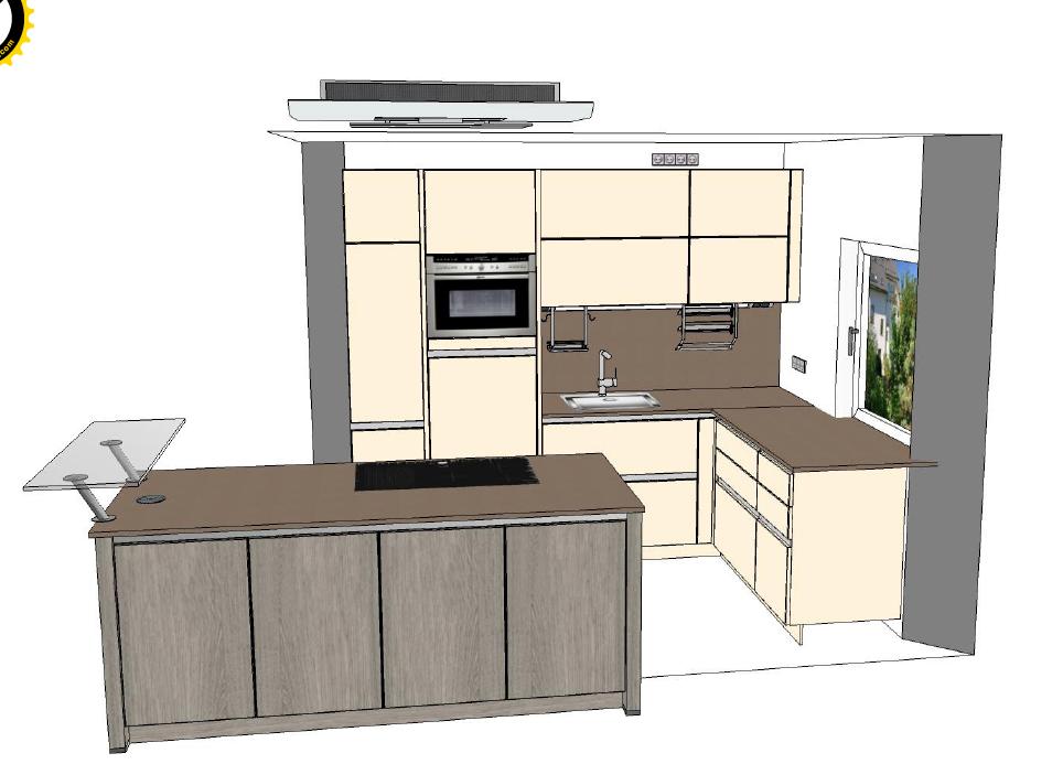

Du könntest die Küche, mit einer Hochschrankwand im Stil der Küche von Johaenes erweitern und damit zusätzlichen Stauraum schaffen. Hier könnten dann in den Auszügen unter dem Fernseher die Getränkekisten untergebracht werden. Die Kisten aber vorher ausmessen und mit der tatsächlichen Schubladeninnenhöhe abgleichen.
Ich hab dir das einmal bildlich dargestellt. Den SbS hab ich mit Trockenbau eingekoffert, das er sich schön in die Planung einfügt. Das der Kühlteil zur falschen Seite, entgegen der Arbeitsrichtung öffnet, ist euch bewusst?

Moin Alex, zu DAH kann ich leider nicht viel raten, am besten stellst du deine Frage noch einmal im DAH-Bereich...*rose*

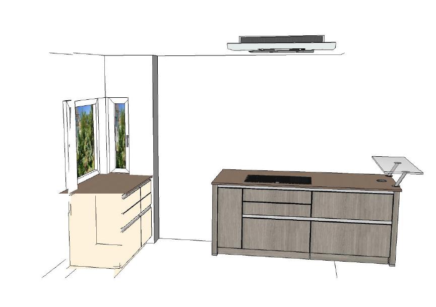

...ansonsten hab ich mal geschaut, wir man das machen könnte und dir im Alno, einen Deckenkoffer eingeplant.
Ob das tatsächlich so funktioniert, weiß ich nicht... Im flachen Bereich, muss wohl ein Flachkanal eingeplant werden. Der Deckenlüfter an sich, wird eine Abhängung von etwa 30cm benötigen.

Ja,sieht gut aus, optisch würde es gut passen. Die Falmec ist mit 120cm auch so ein Klotz, da würde eine kleine Einkofferung für eine Novy nur über der Insel optisch nicht viel schlechter aussehen...
Wir werden es dann nochmals bei den Handwerkern ansprechen, wegen der technischen Seite... Momentan scheint Abluft auch nur suboptimal technisch realisierbar zu sein. Mal schauen, vielleicht kriegen sie es doch vernünftig hin.
