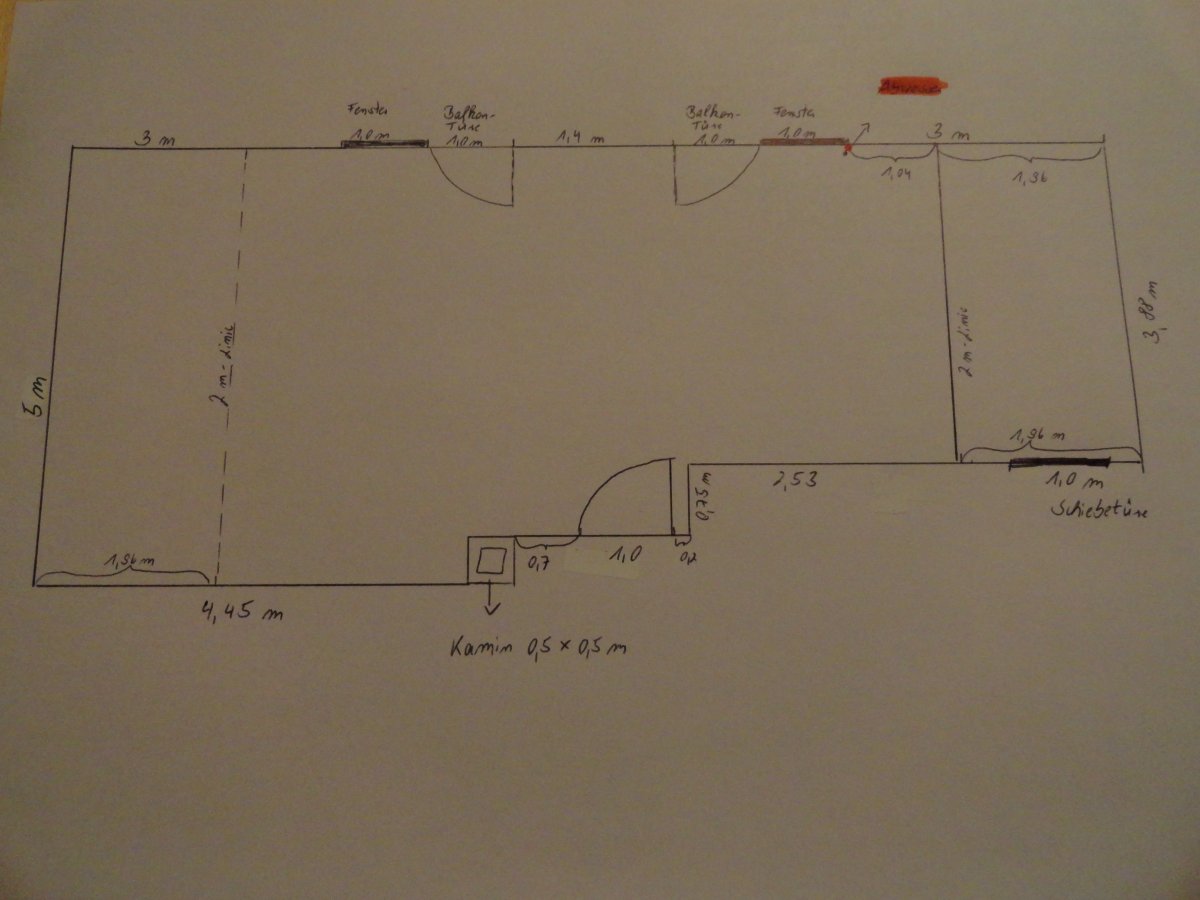

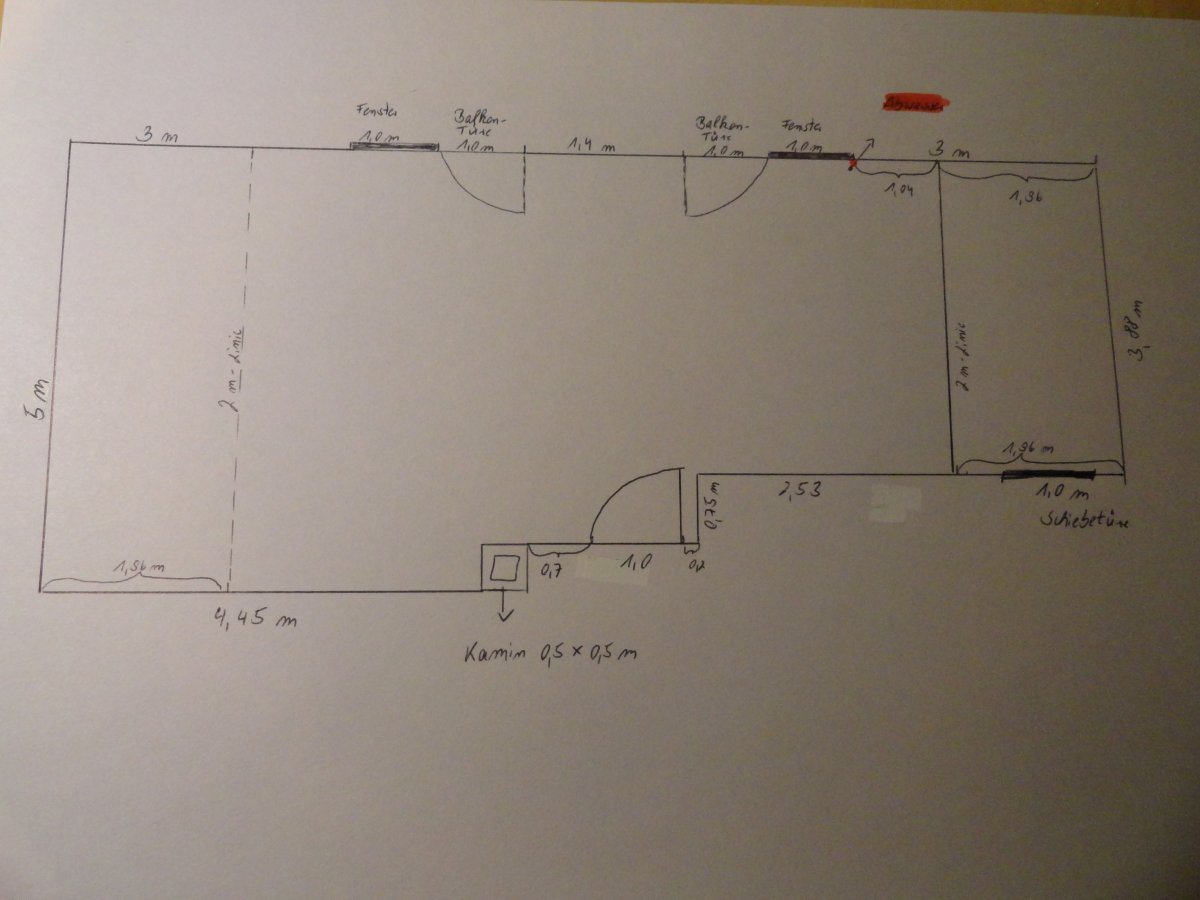

Hallo Liebe Planer,
von Bekannten wurde uns dieses Forum empfohlen. Seit einiger Zeit sind wir fleißig am mitlesen.
Zu uns. Wir haben eine Eigentumswohnung erworben und möchten nach umfangreichen Umbauarbeiten 2018 gerne einziehen.
Die Wohnung befindet sich in einem ca. 40 Jahre altem Haus im DG.
Kniestockhöhe ca. 1 m (2-m-Linie ca. 1,96 Planrechts / Planlinks).
Ich kann leider nur einen Handschriftlichen Plan liefern.
Es handelt sich um einen aktuell offenen Wohn-Essbereich mit Küche. Der Raum Planrechts stellt aktuell eine Art "Speisekammer" dar und ist durch Trockenbau von der eigentlichen Küche getrennt.
Die Wasserleitungen werden neu in der Trockenbauwand (Planrechts) zw. Speisekammer und Wohnbereich verlegt (Spüle ist flexibel)
Ein Abwasserrohr befindest sich Planoben direkt beim rechtem Fenster (rote Markierung).
Wir sind aktuell am Überlegen, ob wir die Trockenbau-Wand zw. Wohn/Essbereich und Speisekammer abbauen und zu einen großen Raum erweitern.
Heizkörper müssen ebenfalls im Raum berücksichtigt werden (Fußbodenheizung nicht möglich). Im Bereich des Kamins (Planunten Mitte) ist ein Kaminofen geplant.
Bei der Planung sind wir flexibel und offen für neues auch ungewöhnliches.
Bei einer ersten Planung im Küchenstudio wurde uns lust- und motivationslos eine Küche (einzeilig) an der Planrechten Wand geplant.
Evtl. finden wir hier Unterstützung / Ideen. Wir sind offen für alles.

Einen Plan mit Bauschnitt gibt es leider nicht.
Die Kniestockhöhe beträgt 1,0 m. Die Dachneigung ist ca. 26 Grad. Die 2-M-Linie wird Planlinks nach ca. 1,96 m erreicht. Die geplante Raumhöhe ist ca. 2,5 m.

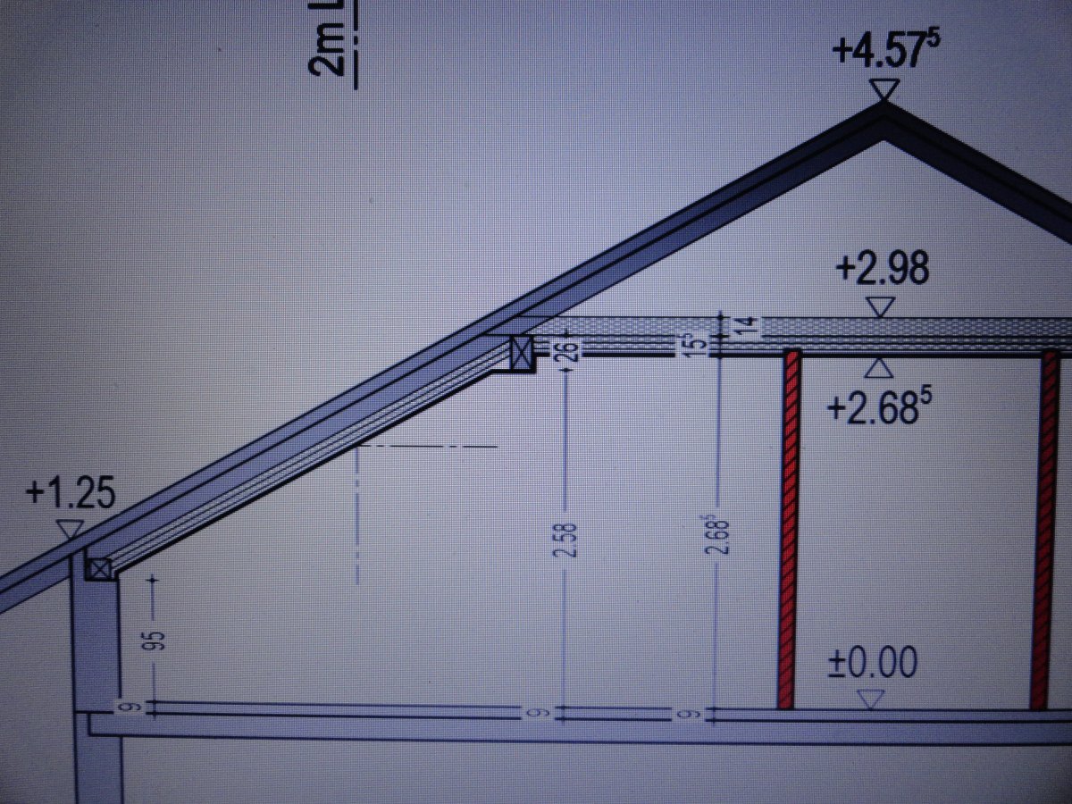

Nachfolgenden Teil-Plan kann ich noch wg. der Raumhöhe / Dachschräge liefern.
Das Foto zeigt den von mir gezeichneten Abschnitt "Plan links".
Wäre über alle Vorschläge / Ideen dankbar.

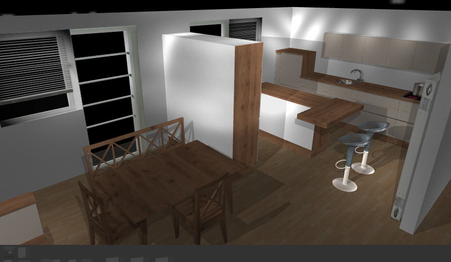

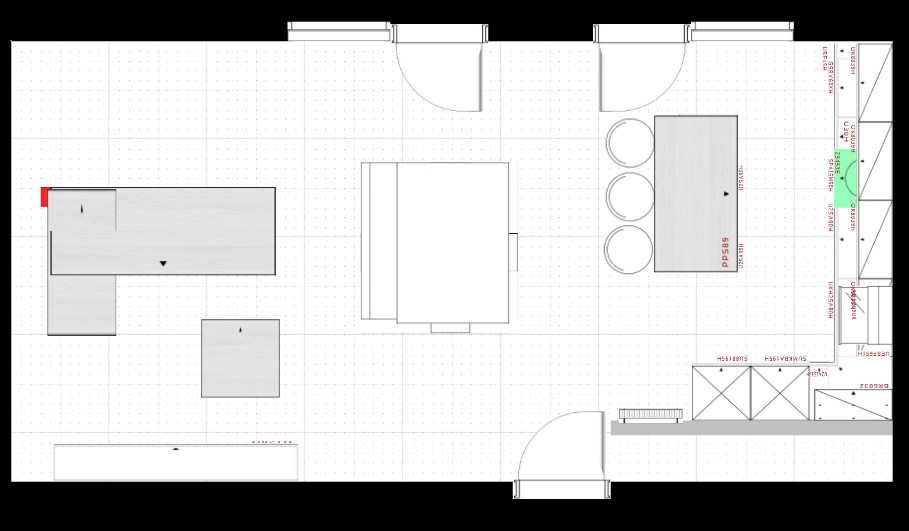

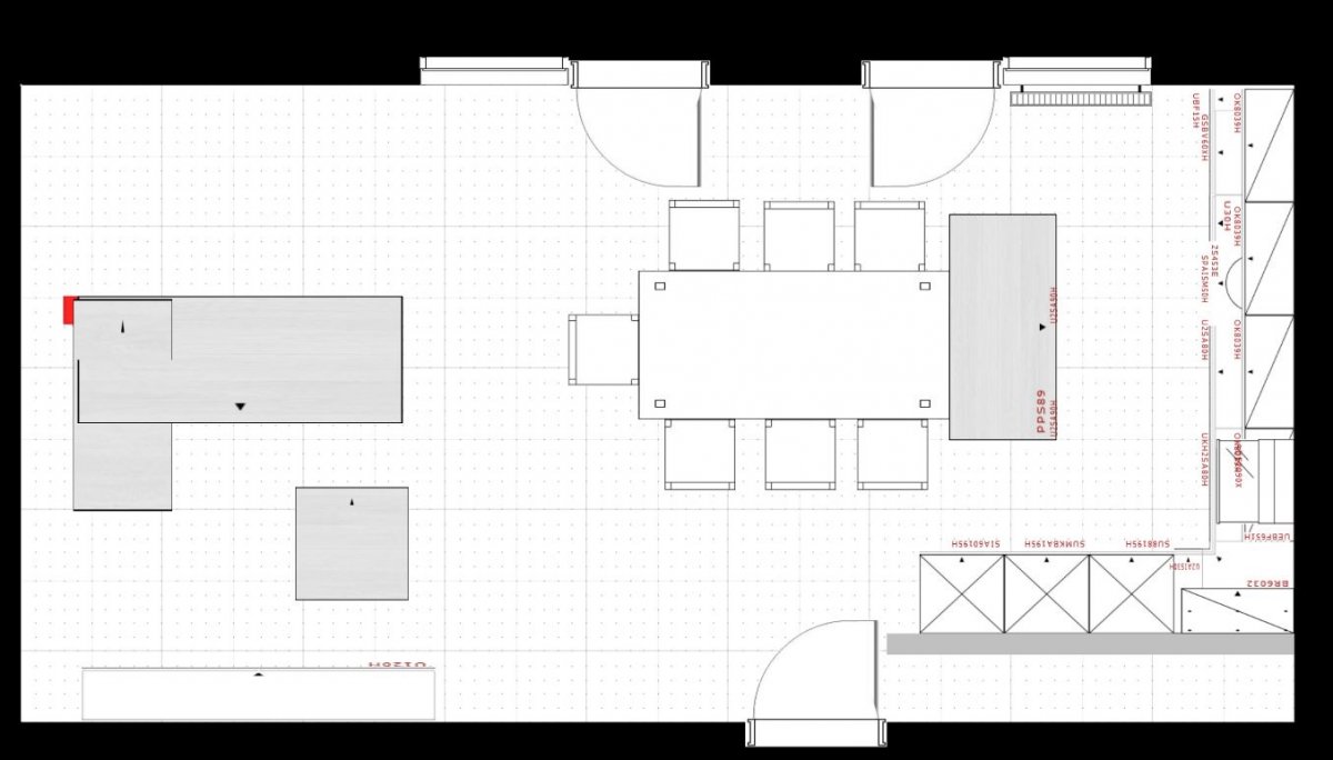

Wir waren heute etwas "kreativ" und haben verschiedene Vorschläge erstellt (wir haben den ganzen Wohn-Essbereich auch wg. der Planung Tisch / Couch dargestellt).
Aber so ganz überzeugt hat uns noch kein Vorschlag:
Version 1:
Beginnend Plan oben Links:
60 HS Vorräte mit Auszüge
60 HS Backofen + Lifttür für evtl. Mikrowelle
60 HS Kühlschrank
15 Blende
60 GS hochgestellt
80 US mit Auszügen
45 US Spüle
90 US mit Auszügen
90 US mit 60er Kochfeld
Insel:
80 US mit Auszügen
80 US mit Auszügen
Arbeitsplatte 120x50 als Sitzgelegenheit
Heizung: Planunten Platzbedarf ca. 65 x180
Unser Problem: sind die Abstände zw. Insel / Hochschränken bzw. Insel / Kochzeile ausreichend.
Wie könnten wir Tisch + Couch stellen. Wenn wir die Hochschränke zw. die beiden Balkontüren verschieben, geht relativ viel Platz für den Tisch verloren.

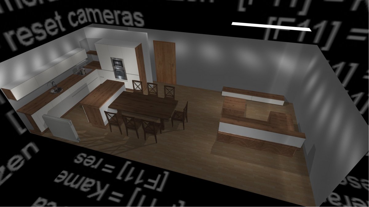

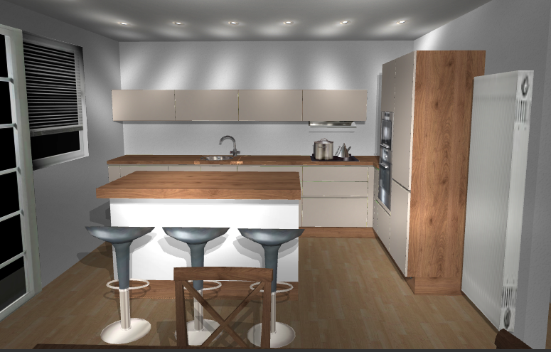

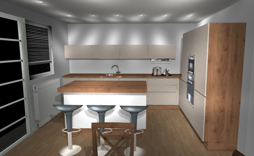

Version 2:
Beginnend Plan oben:
15 Blende
60 GS
40 US mit Auszügen
45 US Spüle
80 US mit Auszügen
80 US mit 60er Kochfeld
65 tote Ecke
20 Handtuchhalter
60 HS Kühlschrank
Insel:
80 US mit Auszügen
80 US mit Auszügen
Arbeitsplatte 160x25 als Sitzgelegenheit
Unser Problem: sind die Abstände zw. Insel / Hochschränken Planunten (ca. 85 cm) bzw. Insel / Fenster Planoben (ca.75 cm) ausreichend.
Kein Hochschrank für Vorräte.
Jedoch mehr Platz für Tisch + Couch.

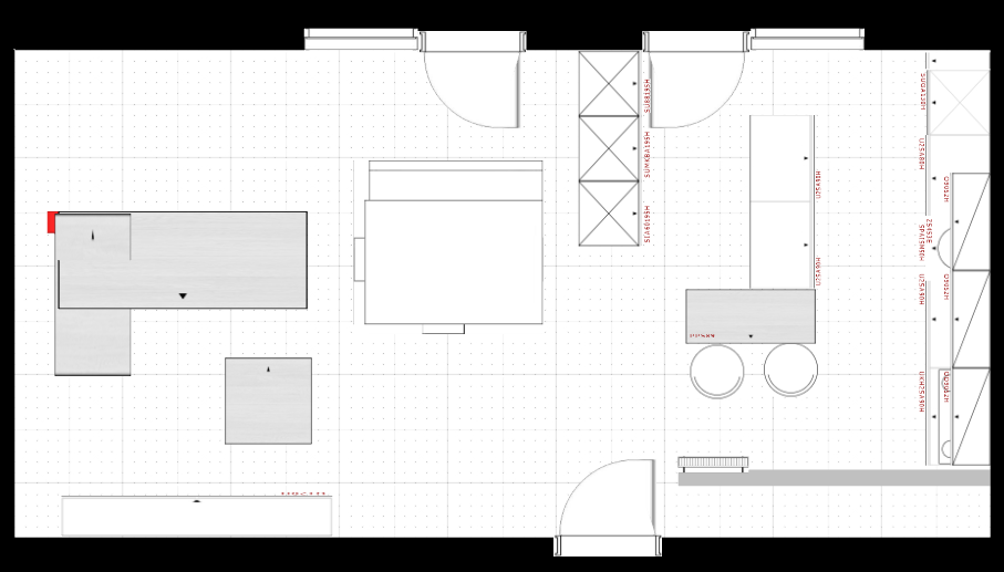

Version 3:
Identisch mit Version 2, jedoch Heizung nach Planoben unter Fenster verschoben (1 Hochschrank für Vorräte möglich)
15 Blende
60 GS
40 US mit Auszügen
45 US Spüle
80 US mit Auszügen
65 tote Ecke
20 Handtuchhalter
60 HS Vorräte mit Auszügen
60 HS Kühlschrank
Insel:
80 US mit Auszügen
80 US mit Auszügen
Heizung: Planoben Platzbedarf ca. 100 x 90
Unser Problem: sind die Abstände zw. Insel / Hochschränken Planunten (ca. 85 cm) bzw. Insel / Fenster Planoben (ca.65 cm) ausreichend.
Wirken drei Hochschränke zu wuchtig?

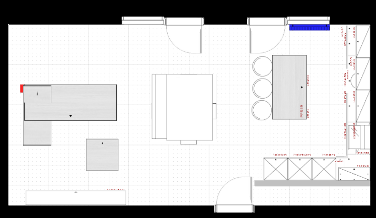

Hallo @Spieleschatz,
herzlich willkommen im Forum!
Wie ich sehe, habt ihr euch schon viele Gedanken gemacht und auch schon planerisch umgesetzt. :2daumenhoch:
Ich war in den letzten Tagen schon einige Male in eurem Forumsthema unterwegs ...
Und langsam reifte meine Meinung. Ich würde es eher so machen:
Mir geht es dabei im Moment nur um die Anordnung von Insel und Esstisch. (Über die sinnvolle Anordnung der übrigen Küchenmöbel habe ich mir noch keine großen Gedanken gemacht. Das lässt sich sicher gut anordnen.) Der verplante Tisch hat ein Maß von 105 x 220 cm. Genau so einen haben wir auch und wir finden ihn nachwievor genial. In eurer Wohnung wäre er das klare und schöne Zentrum.
Hallo und auch von mir herzlich willkommen! Du solltest die Dachschrägen im Alno mit abbilden (Wandelemente, dann mit F4 anpassen). Als Dachgeschossbewohnerin befürchte ich, dass die Planung so nicht praktikabel ist, zumal die Dachneigung sehr gering ist, und damit die 2m-Linie doch sehr weit in dem Raum ist.

Deine Planung #7 ist ausbaufähig, wobei die Sitzplätze an der Insel mit dem Tisch direkt dahinter eher wenig Sinn machen.
Ich weiß nicht, inwieweit das in einem alten Haus machbar ist, aber eine schlichte Kochzeile planrechts und eine Spüleninsel davor, würde mir besser gefallen. Mein Lieblingsbeispiel für diese Konstellation ist die schöne Küche von Johaenes: https://www.kuechen-forum.de/forum/...ere-neue-traumkueche.16634/page-4#post-310759
Die Variante mit Spülen-Insel würde mir super gefallen, allerdings können die Wasseranschlüsse nicht in den Raum verlegt werden.
Spüle +GS müssen planrechts bleiben, wären da jedoch variabel.
Und noch vergessen.
Kochfeld auf einer Insel soll auch nicht so empfehlenswert sein. Würden wir auch eher zu nein tendieren.

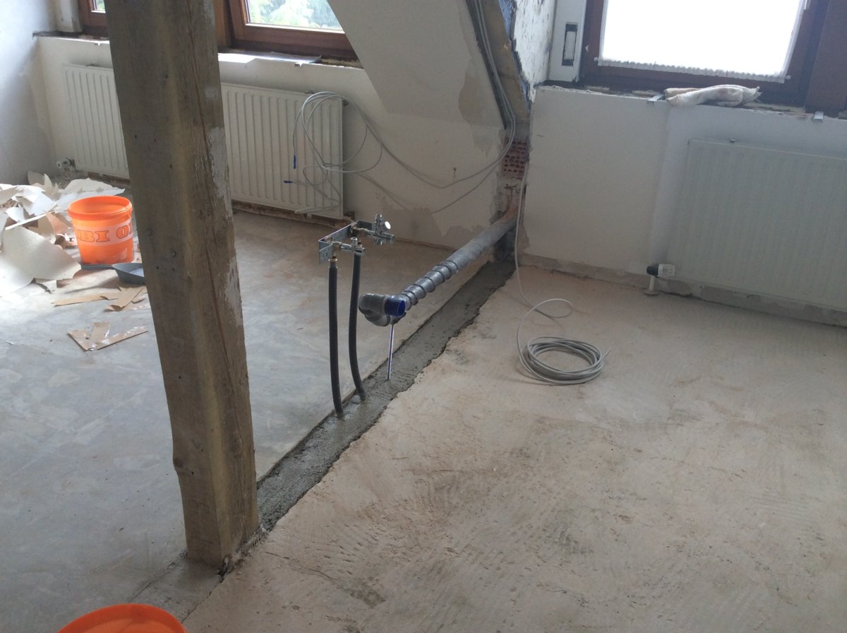

Nein, Kochfeld auf der Insel nicht. Evtl. könnte man eine Spülenhalbinsel parallel zur Kochfeldzeile, Abwasser ist schon an der richtigen Stelle. So ungefähr wie bei mir, so sah es aus, mit den Wasserleitungen für die Halbinsel:
image-jpeg.210257
Die Halbinsel mit Spüle sollte dann Planoben beim Fenster beginnen?
Hier ist die Brüstungshöhe des Fenster jedoch nur ca. 88 cm (Fussboden 2-3 cm müsste auch noch berücksichtigt werden). Somit wäre die Arbeitsplatte / Spüle nur auf ca. 85 cm Höhe. Das ist uns zu niedrig.
Eine Halbinsel mit Spüle beginnend planunten ist lt. Installateur nicht möglich.
