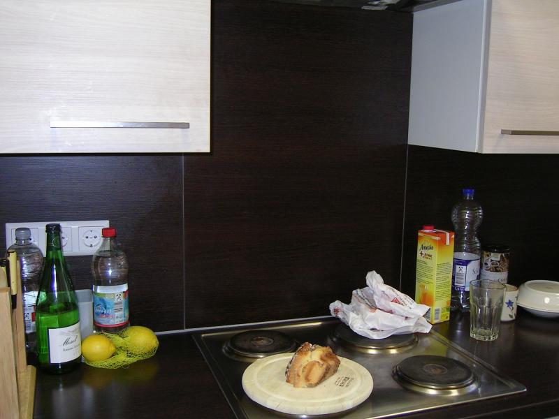

Diese Nischenrückwand wurde vollständig hinten mit Silikon verklebt, die Stöße ebenfalls mit Silikon abgedichtet. (nicht von mir montiert)
Wenn du die Stöße silikonierst, empfehle ich zumindest eine änliche Farbe entsprechend der Rückwand zu nehmen, sieht m. E. schöner aus.
Sorry für die Unordnung, ist die Küche einer Rettungswache;D
