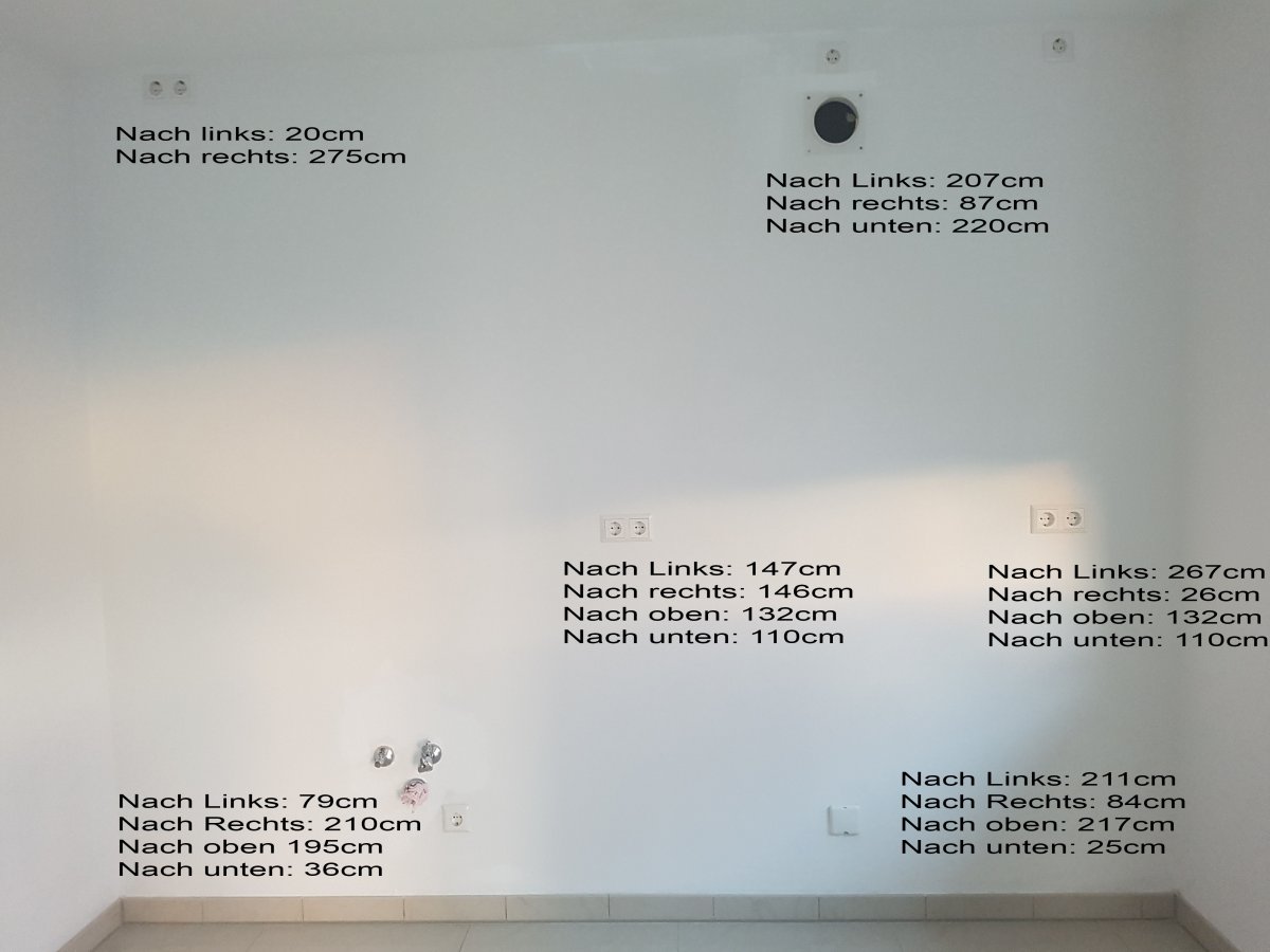

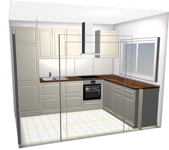

nach langer Wohnungssuche wegen Familienzuwachs freuen wir uns, dass wir im Januar umziehen werden. Die Küche bereitet uns aber etwas Kopfzerbrechen, da die Anschlüsse wirklich doof liegen:
Die Küche hat die Maße 3,087m auf 2,412m (selber per Laser vermessen).
Auf der langen Seite wird es von links nach rechts so aussehen:
(zu kleine) Blende mit ca 1,2cm
Einbaukühlschrank 60cm breit, 220cm hoch
Spüle 60cm mit 80cm breiten Oberschrank , 80cm hoch, schließt oben bündig mit Kühlschrank ab
GSP 60cm mit 40cm breiten Oberschrank, 80cm hoch, schließt oben bündig mit Kühlschrank ab
Herd/Backofen 60cm mit Dunstabzugshaube
Eckschrank (offiziell 67,5cm) mit 60cm breiten Oberschrank, 80cm hoch, schließt oben bündig mit Kühlschrank ab

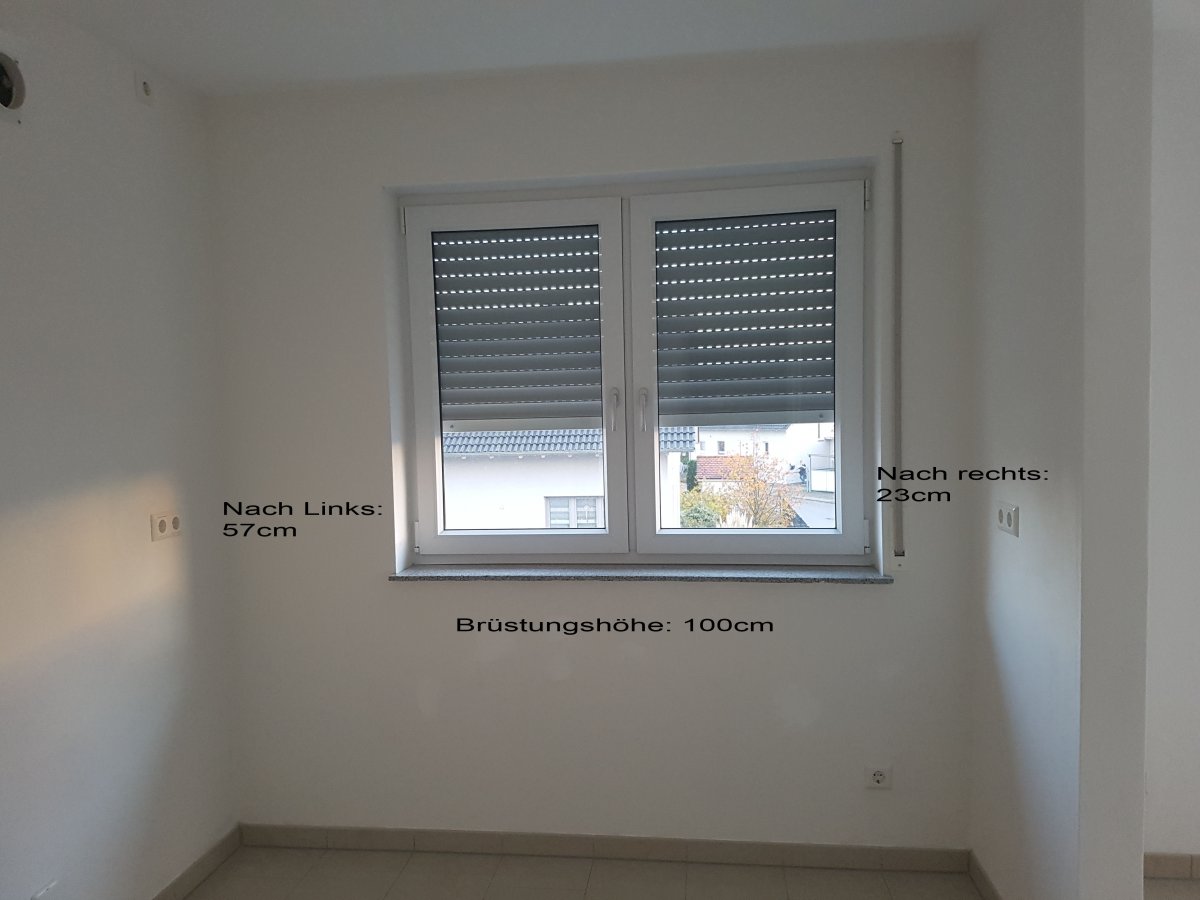

Auf der kurzen Seite (Fensterseite) sieht es so aus:
Eckschrank 127,5cm breit
Unterschrank 40cm breit
Unterschrank 60cm breit
bleiben ca 13,7cm die verblendet werden
Es soll eine Ikea Küche werden, da wir mit unserer bisherigen 11 Jahre alten Faktum Küche sehr zufrieden waren.

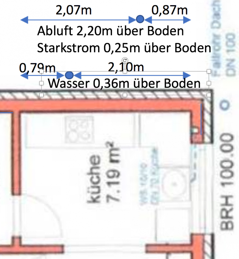

Die Anschlüsse geben die Position der Elektrogeräte vor, Kopfzerbrechen bereitet uns die (zu) schmale Blende links vom Einbaukühlschrank.
Laut Hotline kann man zwischen Eckschrank und Backofen maximal 2cm gewinnen, da der Eckschrank hier eine Blende als Abstandshalter drin hat.
Damit wäre die Blende bei 3,2cm und für mich breit genug, dass ich es zumindest probieren würde.
