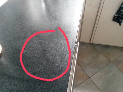

Hallo, wir haben letzte Woche ein neue Küche gekriegt, mit ner Granit Arbeitsplatte Makuma Black, diese hat über die ganze Platte irgendwie solch längsrillen jedoch in zwei Rechteckigen Feldern ist davon nichts zu sehen.
attachment.php
Ist das Normal?

Das ist nun mal ein Naturmaterial, genauso wie Echtholz. Jedes Stück ist ein Unikat. Habt Ihr Euch denn die Unmaßplatte nicht vorher beim Steinmetz angeguckt?

Nein wir konnten die Platte vorher nicht sehen. Die Gleichmäßigkeit der längsstreifen scheint Maschinell zu sei. 2 genau rechteckige Felder ca 50 × 60 sind glatt ohne Streifen
Es fällt auch ers richtig auf wenn die Sonne draufscheint. Die Laengsstreifen sind uns gleichaufgefallen haben uns nix dabei gedacht . Jedoch wie schon oben beschrieben die Flaechen ohne Laengsstreifen so sollte doch die ganze platte sein?

Deine Platte ist für diesen Stein schon recht gleichmäßig ausgefallen. Makuma Black weist sehr oft deutlich mehr ungleichmäßige "Maserung" auf.
Wenn die Streifen von maschineller Bearbeitung herrührten, müsste der Glanzgrad sich dort von der restlichen Platte unterscheiden. Das kann ich an Hand Deiner Bilder aber nicht erkennen. Denkbar wäre m.M. noch, dass es sich um sog. Randgestein handelt, das der Verwitterung ausgesetzt war.

...es kann allerdings auch sein, das die Streifen von einer Lage Pappe herrühren. Bei gefärbten bzw. vorimprägnierten Steinen wird die bearbeitete Platte manchmal mit Wellpappe abgedeckt um sie während der Lagerung/Transport gegen Kratzer zu schützen. Wird die Pappe allerdings schon aufgelegt wenn die Färbung/Versiegelung noch nicht vollständig durchgetrocknet ist, dann kann das zu einem solchen Effekt führen. Falls das hier der Fall ist, verschwinden die Streifen im Laufe der Zeit beim Putzen.
