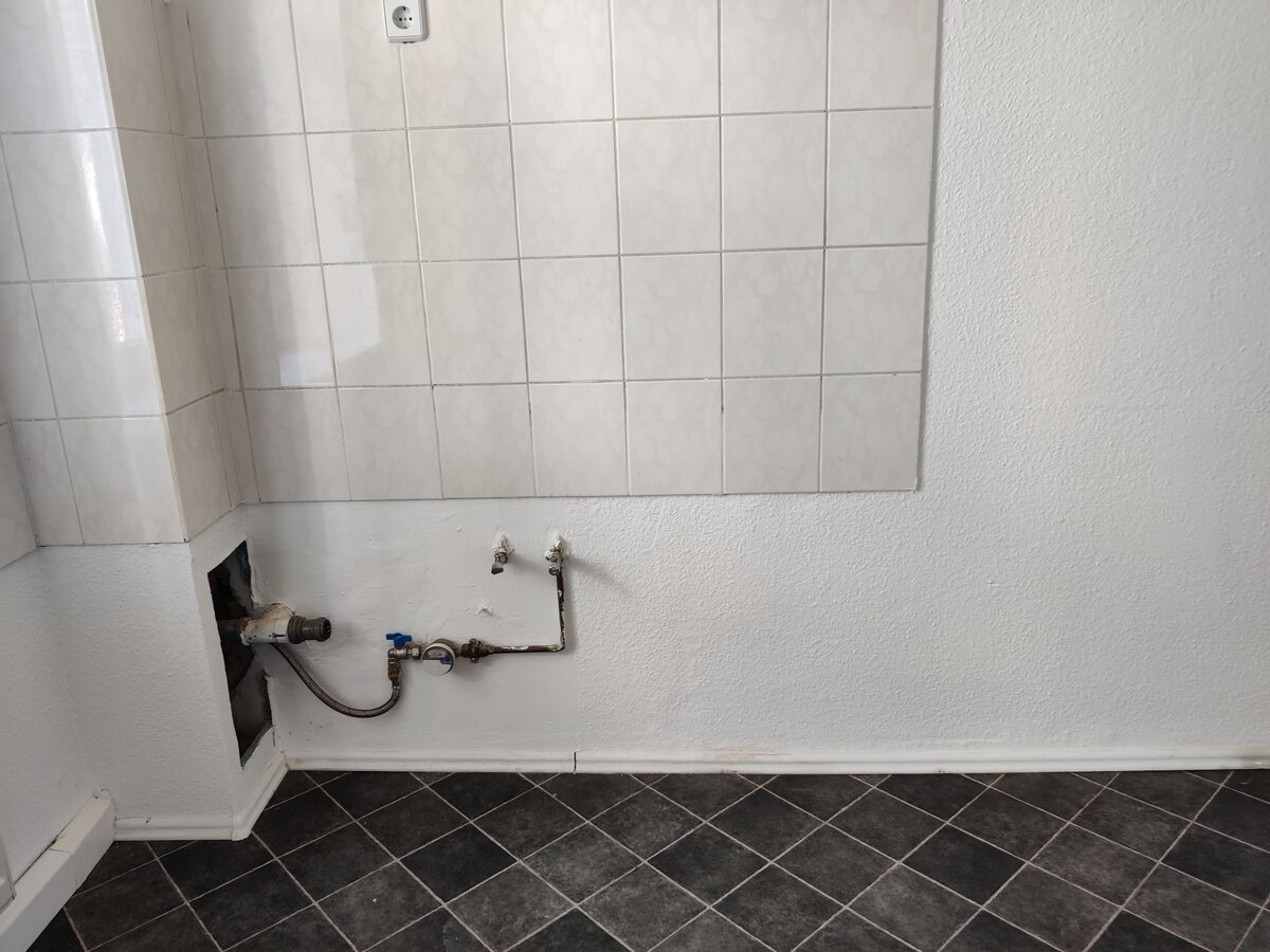

ich bin gerade am umziehen und muss meine alte Küche mit in die neue Wohnung bringen. Leider sind die Wasseranschlüsse in der Wohnung draußen verlegt (ich glaube das nennt man auf Putz?) und es gibt eine riesige Leitung, die von einer Seite der Wand rauskommt. Ich frage mich jetzt, wie man hier eine IKEA Küchenzeile einbauen kann. Ist das überhaupt möglich oder muss man den Platz für die Leitung links frei lassen?

Die Seite und Rükwand der Unterschränke so bearbeiten, dass man ungehindert an den Absperrhahn komm und die Wasseruhr ablesen kann.
