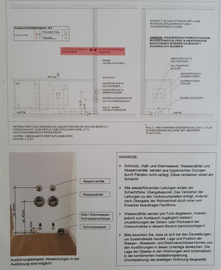

Wir haben von unserem Bauträger ein Merkblatt für Küchenbauer erhalten. Dort stehen zwei Sätze, die ich nicht einordnen kann (s. auch auf dem Bild anbei):
- "Schmutz-, Kalt- und Warmwasser, Wasserzähler und Absperrventile werden [...] nicht verlegt. Diese verbleiben direkt am Schacht!"
- Alle wasserführenden Leitungen enden am Schacht/ bzw. Übergabepunkt. Das Verziehen der Leitungen zu den Verbrauchsstellen erfolgt "Aufputz" [...]"
Wie würdet ihr das verstehen: Kann ich meine Wasserschläuche von dem Waschbecken und der Spühlmaschine direkt dort anschließen? Brauche ich noch spezielle Teile aus dem Baumarkt dafür?

Man wird alles direkt dort anschließen können. Man sollte aber mal eine gute Planung machen, denn die Wasserzähler müssen ablesbar bleiben. Dem Bauträger sollte man vermutlich den Hintern versohlen.

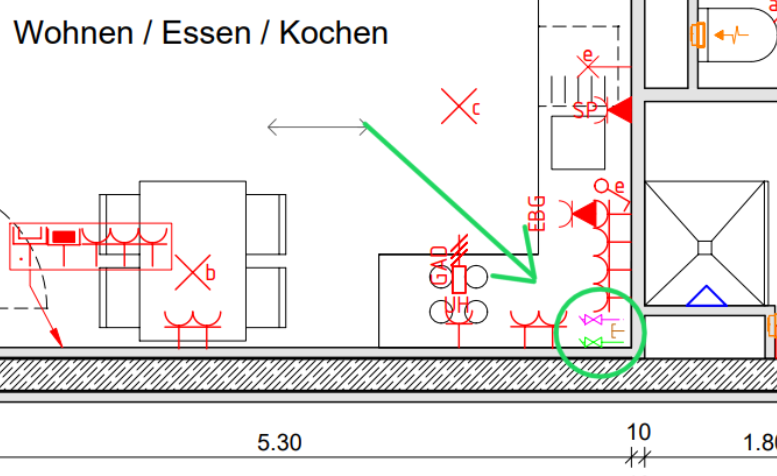

Klar: Der Wasseranschluss in der Küche, in folgendem Bild grün eingekreist

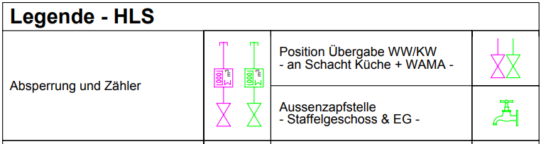

sieht der Legende nach so aus, als wären dort kein Wasserzähler und Absperrventil:

Wenn ich alles richtig interpretiere, bedeutet das nicht anderes, als dass an besagter Wand Wasserleitungen auf Putz frei durch durch den Bewohner ab Übergabepunkt verlegt werden können.
Kommt an die Wand ein US, muss die Seitenwand ausgeschnitten werden um an die Installation zu kommen. Bedeutet auch, dass die Zeile vorgezogen werden muß.
Allerdings ist anscheinend auch Bestandteil, dass eine Fachfirma dafür beauftragt werden muß?

Naja, die sagen nichts anderes als dass die Anschlüsse am Schacht enden und du die weiteren Wege selbst ausführen musst oder kostenpflichtig beauftragen musst.

Bezüglich des Vorziehens: Ist dass wirklich nötig, nur für drei Wasserleitungen?
Ich bin zwar kein Fachmann für Wasserinstallationen, aber ein Gefälle ist notwendig und wenn ich mir die Zeichnungen ansehe, wird das im Sockelbereich nicht möglich sein. Daher denke ich, ja wird notwendig sein.
