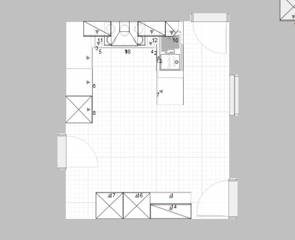

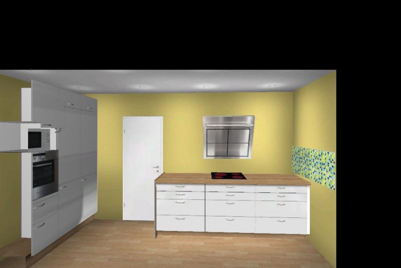

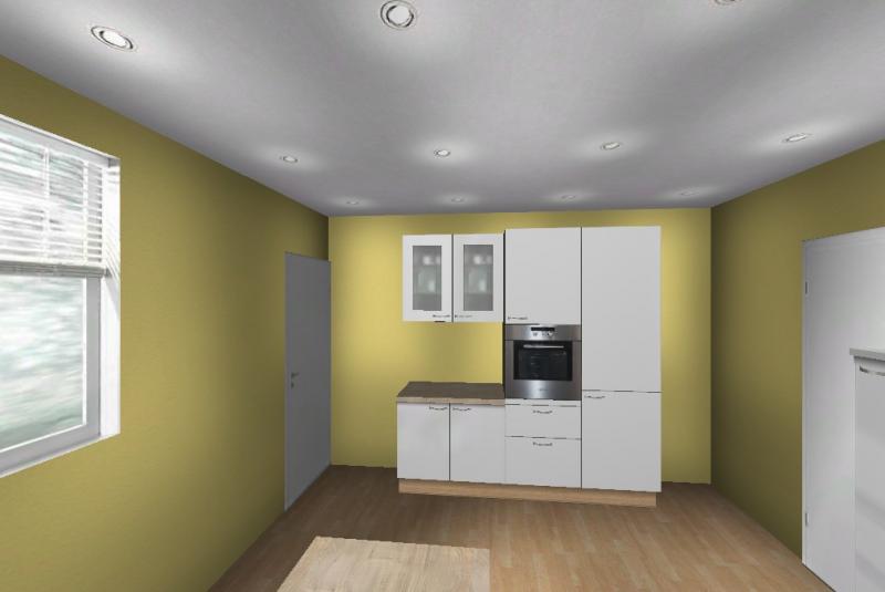

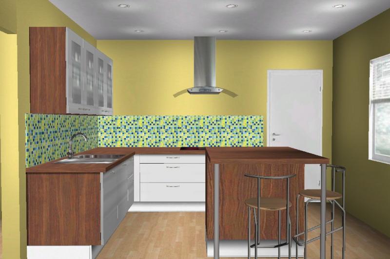

Wir haben uns entschieden eine neue Küche zu kaufen. Nun sind wir bei der Planung etwas ratlos. Ich hänge euch mal einen Grundriss der Küche an und eine erste Planung. Schräge im Grundriss beginnt erst ab einer Höhe von 1,75 m.
Für Anregungen wäre ich sehr dankbar.

Die Abluft befindet sich genau dort, wo auf meiner Planung die Dunstabzugshaube befindet. Auf meiner Planung fehlt der Türbogen zum Esszimer und der Kamin. Deshalb sind die Schränke auf dem Bild 2.1 ein bisschen verrückt.

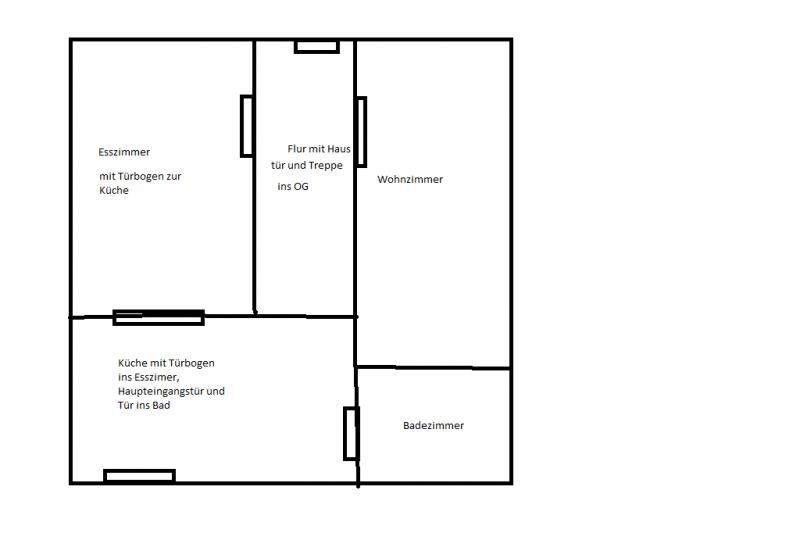

Das mit dem Grundriss des Erdgeschosses hab ich leider noch nicht hin bekommen. Bin nicht so bewandert in PC dingen.:-[

Zu jeder Planung bitte auch den Alnogrundriss hochladen (abspeichern im Planungsmodus str+neu+s).
Ich machs dieses Mal für dich. So sieht der also aus, da drunter der Gesamtgrundriss:
Kücheplanung bitte um Rat! - 186352 - 26. Mrz 2012 - 15:37
Ich habe Schwierigkeiten mich zu orientieren:
stimmt es, dass die planobere Wand vom Alno = planrechte Wand vom Gesamtgrundriss?
Dann wäre die Alno-Türe oben rechts = Tür ins Bad?
Und die DAH an einer Innenwand? Oder durchs Dach?
Keine Tür direkt vom Flur in die Küche?
Was heißt "Haupteingangstür" im Gesamtgrundriss? Ist das nicht die Haustür planoben im Flur?

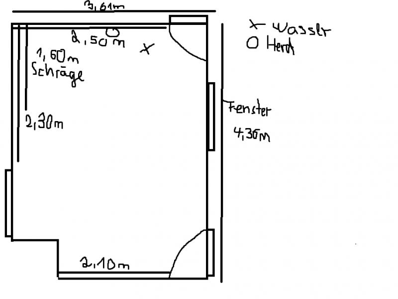

Nachdem der Gesamtgrundriss nicht vermaßt ist, arbeiten wir mit den Maßen weiter, wie du den Alnoplan angelegt hast. Oder du zeichnest per Hand mit schwarzem Filzstift einen gut vermaßten Grundriss, machst ein Digitalfoto davon, speicherst das auf deinem PC und lädst es hoch.

Du hast Recht, die Türe die du meinst geht ins Badezimmer. Unser einzigster Zugang zu diesem. Im Flur ist dort direkt die Treppe und somit kein Zugang ins Bad.
Wir benutzen öfters unsere hintere Eingangtüre als die Hautür. Sogar unser Besuch kommt hinten die Tür rein, also direkt in die Küche.

Die Maße der Wandstücke, an die man etwas stellen kann: sind die exakt bis zu den Türzargen/offenem Türblatt bzw dem Durchgang gemessen, oder sind da Lichtschalter oder sonstiges abgezogen und etwas "Luft" eingerechnet?
Wie verläuft die Schräge? 175cm Kniestock an welcher Wand (ab jetzt immer auf den Alnoplan bezogen)?
Falls exakt, dann kann die Kochfeldwand so schon nicht gebaut werden, da du 260cm verplant hast, aber nur 250cm zur Verfügung. Könnte man allerdings durch enen 90cm Kochfeldschrank statt 100cm Kochfeldschrank leicht lösen.
elska1
11
AW: Kücheplanung bitte um Rat!
Bei den Maßen sind die Lichtschalter schon berücksichtigt und auch die Türöffnungen.
Die Schräge ist auf dem Alnoplan Planoben links.

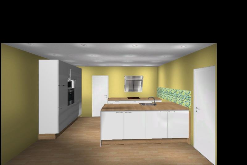

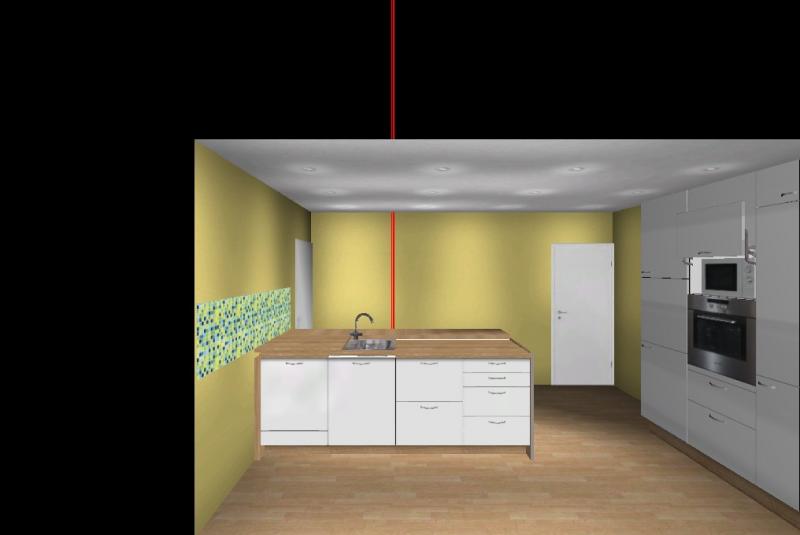

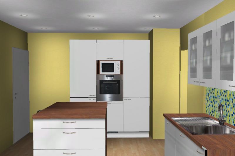

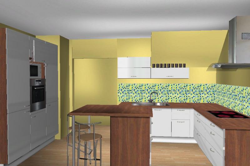

So, ich habe mich mit deiner Küche beschäftigt.
Bei Arbeitshöhe hast du keine Angabe gemacht, und im Alnoplaner die niedrigere Schrankhöhe gewählt.
Um deine/eure richtige Arbeitshöhe zu ermitteln, müsst ihr ausprobieren:
- Höhe Beckenknochen messen
Wenn wenigstens 91cm dabei herauskommen, lohnt es sich einen Hersteller mit höheren Korpus zu nehmen (6-Raster statt 5 Raster, wobei ein Raster einer Schubladenhöhe entspricht). Man erhält automatisch mehr Stauraum. Die eigentliche Arbeitshöhe wird durch die Sockelhöhe festgelegt:
Das von dir konstruierte U finde ich nicht so toll: da kann tatsächlich nur einer alleine drin arbeiten, und Kochfeld und Spüle sind zu nahe beieinander.
Mein Vorschlag: Die Schränke der beiden Wandzeilen jeweils 10cm von der Wand abrücken und eine übertiefe Arbeitsplatte drauflegen, dann können die Wasserleitungen auf Putz an die andere Wand geführt werden.
Neben GSP und Spülenschrank noch ein Schrank mit einem höheren Auszug, nach Belieben kann das zB für Biomüll direkt unter der AP sein (wisch und weg).
Die schmalen Schränkchen, die du neben dem Kochfeldschrank hattest, sind echte Preistreiber. Ich habe das Kochfeld mittig über zwei 80 oder 90cm Schränke gelegt, die vom Stauraum/Preisverhältnis optimal sind (je nach Platz zur Badtür).
Überlege dir, ob du nicht doch lieber ein etwas breiteres Kochfeld nimmst (70/80/90cm), schon mit einem großen Topf und einer großen Pfanne zusammen ist das deutlich besser zu handhaben.
Die DAH sollte auf jeden Fall 90cm breit sein. Welchen Durchmesser hat das DAH-Loch? Moderne Hauben hätten gerne 125mm, besser noch 150mm.
Der Raum ist nicht klein, da bietet sich der Platz in der Mitte für eine kleine Arbeitsinsel mit Sitzgelegenheit an. Zusätzlicher Stauraum ist es auch.
Planunten jetzt der Kühlschrank neben dem Backofenschrank, der auch eine Klappe für die Mikrowelle bekommt, und einem Vorratsschrank.
Moderner wird das Ganze mit Klapphängeschränken und einer Rückwand aus Glas oder Nischmaterial im AP-Design statt Fliesen.
Die Wandzeilen habe ich jetzt noch mit dem niedrigen Korpus gebaut, die Insel mit dem hohen.

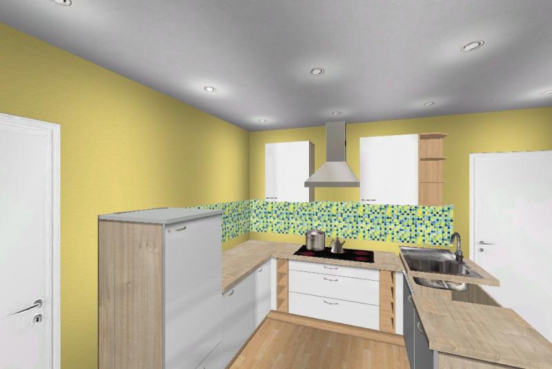

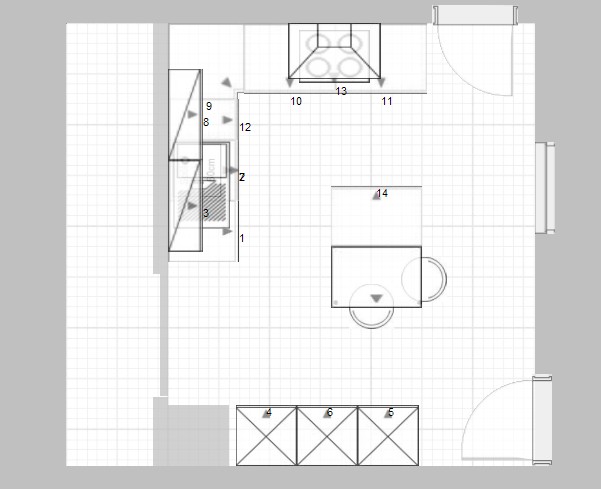

Ich bin bei meiner Planung jetzt mal vom Alno-Grundriss ausgegangen, wie wäre es dann so?
Hochschrankblock:
50cm Vorratsschrank mit Innenauszügen
60cm BO darüber Micro
60cm Kühli
Kochzeile:
3x80cm 1-1-2-2 mittig darüber das Kochfeld (warum kein größeres? das ist beim kochen viel komfortabler, oder kochst du soviel in so kleinen Töpfen? und warum kein induktion?)
Spülenzeile:
60cm GSP
60cm Spülenunterschrank, oben Putzreling, unten Stauraum
60cm Müll unter APL
60cm Auszug 1-1-1-3
Rückseite: 2x120cm in 40cm tiefe (wie ein Hängeschrank) als Drehtür für Geschirr etc.
Nachtrag: menorca war schneller ;-) und ich habe scheinbar einen Wandvorsprung übersehen, dort müsste der Hochschrankblock dann angepasst werden.

Die Frau im Küchenhaus meinte für eine Insel wäre unsere Küche nicht geeingnet wegen den vielen Türen. Dafür wäre kein Platz da.
Gibt es vielleicht noch andere Möglichkeiten die Küche zu stellen?
