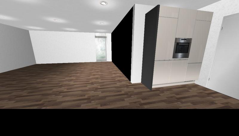

Hallo Miteinanander,
nun habe ich einige Zeit hier im Forum mitgelesen und möchte euch kurz meine Leihenplanung für unsere Küche vorstellen.
Was die Küche selbst betrifft so haben wir uns schon sop gut wie für die ALNOART PRO entschieden, da uns die Glasfronten sehr gut gefallen haben.
Ich freue mich sehr auf Verbesserungsvorschläge.
  • PLAN1.KPL

AW: Erste Kücheplanung für unseren Neubau
Lässt sich der Schenkel für die Kochhalbinsel noch etwas verlängern, oder seid ihr auf das Mass festgelegt?
Beim Entfall des Eckschrankes würde ich gern noch etwas in den Raum gehen. 30cm würden schon reichen. Damit währen m.E. die Proportionen auch etwas stimmiger.
Dann könnte man auch vier davon nehmen.
Den Durchgang würde es ja kaum enger machen. Arbeitsfläche bringt es zusätzlich.
Und das Eckrondell kann rausfliegen... ;-)
Hallo biturbo,
dann frage sie mal, was sie dort unterbringen möchte. Denn die Töpfe werden ja wohl viel besser in den breiten Auszügen unter dem Kochfeld aufgehoben sein. Tja, und dann hört es für meinen Geschmack schon auf, irgendetwas sinnvoll auf Rondellen unterzubringen. In Auszügen hat man viel mehr Übersicht, weil man immer alles sehen kann.
Danke für den Tipp, das mit den Töpfen war auch mein Argument, ich glaube da denkt Sie noch drüber nach ;-)
Dann könnte man auch vier davon nehmen. Den Durchgang würde es ja kaum enger machen. Arbeitsfläche bringt es zusätzlich. Und das Eckrondell kann rausfliegen... ;-)
Hab jetzt mal 3 60er und einen 30er Schrank reingemacht. mit 4 60er hat es mir nicht gefallen.
Gibt es sonst noch Anregungen?
Was ist mit Mikrowelle? Wird es keine geben oder wo soll sie untergebracht sein?
Ich überlege schon, wie man es anders machen könnte, aber so richtig fällt mir nichts ein. Ich finde nämlich den Hochschrankblock irgendwie sehr stark isoliert. Aber, es gibt auch wenig Möglichkeiten.
Hast du mal einen Grundriss des gesamten Bereichs .. so wegen HWR usw.?
... irgendwie würden mir die Hochschränke hinten quer besser gefallen, aber dazu müßte man mal wissen, wie die anderen Räume geplant sind.

Hy Kerstin, geht nicht, die Türe (Schiebetüre) geht in die Speisekammer, da gibt es leider keine andere Möglichlkeit. Die Speisekammer ist 3qm groß. Ein weiterer Abstellraum 3qm ist im Treppenhaus, dieser ist aber für Geräte wie Staubsauger usw... gedacht.
Einen Grundriss aus der Hausplanung kann ich erst morgen abend hochladen da ich auf diesem Rechner keine Pläne habe.
Generell gefällt uns die Planung so. Ist anscheinend auch günstig da sehr wenig Möbel;-))
Morgen gehen wir ins nächste Küchenstudio , wollen und 2 Angebote machen lassen (Eins vom großen Möbelhaus und eins von einem Küchenstudio). Deshalb dachte ich ich frag mal nach Anregungen;-)
Mikrowelle entfällt da wir Sie nicht brauchen.
