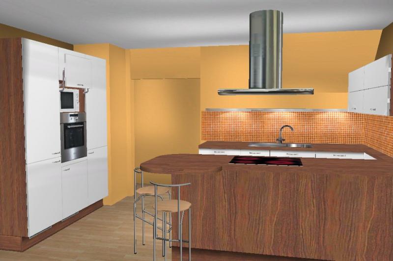

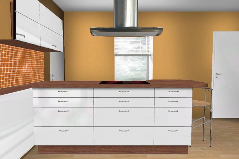

AW: Kücheplanung bitte um Rat!
Ich habe littlequeens Zweizeiler aus #15 abgewandelt.
Für das Kochfeld planlinks sehe ich nicht viele Chancen. Die Abluftführung wird sich mit der Deckenschräge nicht verwirklichen lassen, also Umluft. Bei einer normalen Wandhaube wäre das Kochfeld aber fast ganz links am Rand --> zu gefährlich am Durchgang. Wenn, dann also nur mit einer speziellen Dachschrägenhaube.
Deswegen dann doch das Wasser nach links gezogen, und das Kochfeld auf die freie Zeile. Diese wenigstens 75cm tief wegen der Spritzerei nach hinten raus. Und auch hierbei wird es mit Abluft nicht einfach. Es gibt aber auch Umluftinselhauben.
Ich habe jetzt alles auf 6-Raster umgestellt. Teils mit eder Einteilung 1-2-3 bzw 3-3, teils mit 1-1-2-2.
Mehr Bewegungsfreiheit als mit der Insel ist es so aber auch nicht. ;-)

Und nicht, dass ich dich überreden möchte, aber das Argument mit "zu eng" finde ich nicht überzeugend:
Das U ist eine Sackgasse, das empfinde ich als enger.
