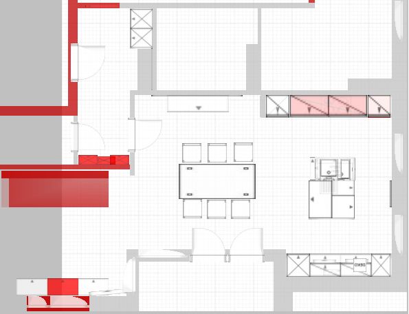

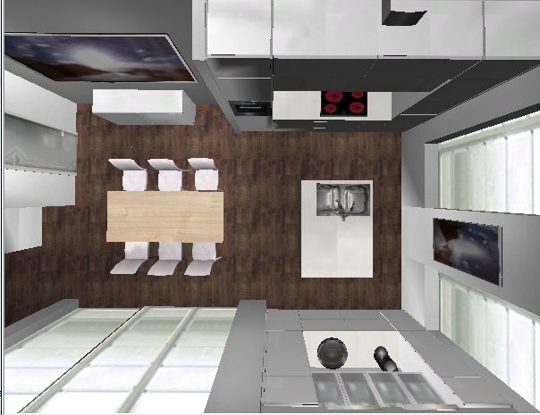

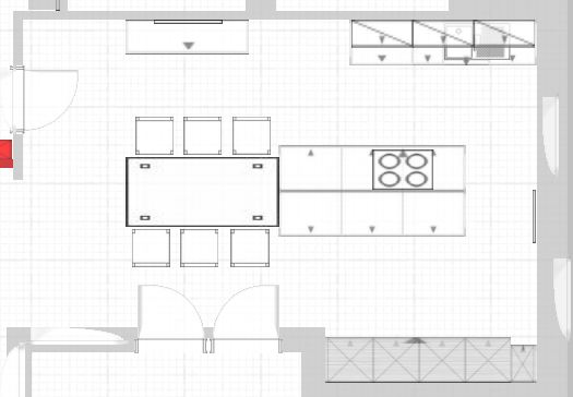

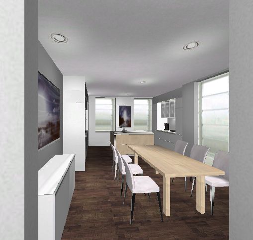

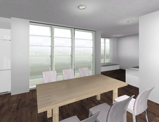

So, mal ein erster Entwurf ... diese Aufteilung hat mich gleich angelacht.

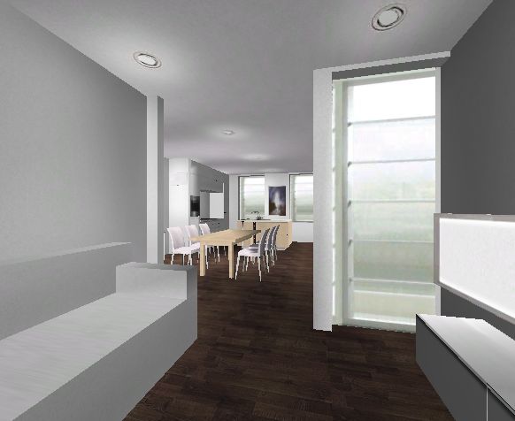

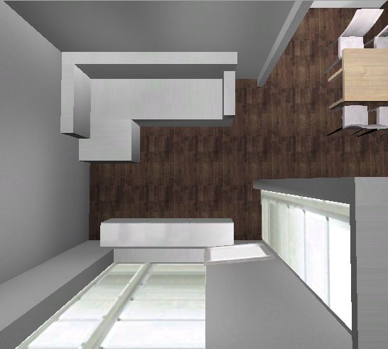

Wohnen jetzt links unten, da paßt sogar das Sofa mit der Recamiere .. Frage ist halt, ob man den Fernseher da unten in der Ecke zwischen den Fenstern haben möchte. Stelle ich mir mit Wandbefestigung vor und vor dem Fenster mit 50 cm Brüstungshöhe dann das Lowboard, teilweise unter den Fernseher gehend.

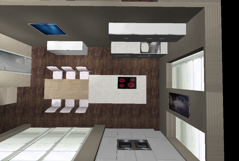

Kochen ganz rechts ... 2 Wasseranschlüsse erforderlich.

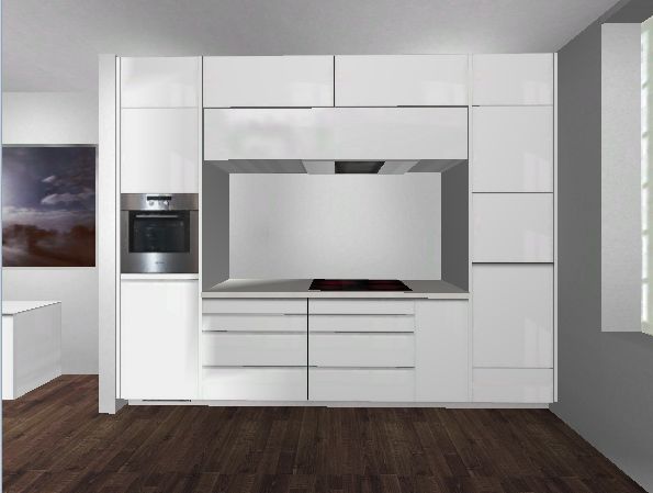

Planoben die Kochzeile:
Planunten in der Nische:

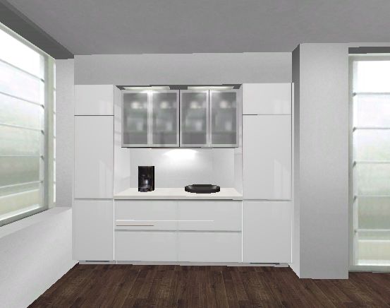

  • 60er Hochschrank für Kühl/TK-Schrank, auch vom Tisch oder Balkon gut zu erreichen
  • 2x80er Auszugsunterschränke .. hier durchaus auch Geschirr, Tischdeko, Vasen, Tischdecken, evtl. Spiele usw. Außerdem Abstellfläche für Kaffeemaschine etc.
  • Drüber z. B. Glashängeschränke für Gläser, schöne Tassen usw. Alternativ geschlossene Front
  • 50er Hochschrank mit Innenauszügen für Vorräte
  • Nach oben abgekoffert.

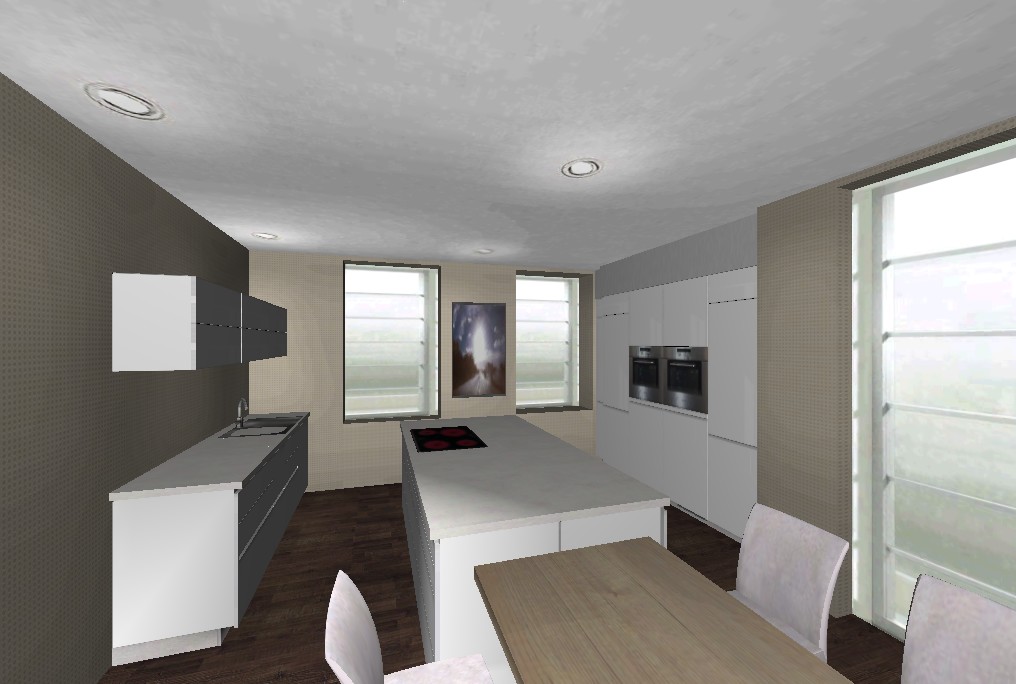

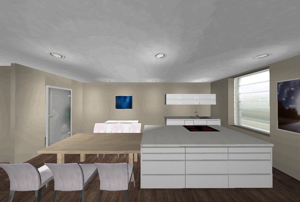

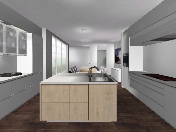

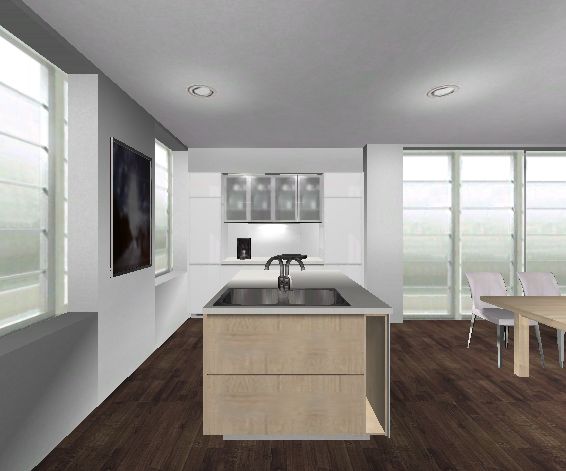

Mitten drin die Spülen-/Arbeitsinsel mit Holzfronten:
  • Am Kopf 100er Auszugsunterschrank mit Doppelbecken, daneben noch ein offenes 15er Element um Handtücher etc. unauffällig aufzuhängen. Im unteren Auszug des Spülenschranks kann Altglas/Altpapier und gelber Sack Müll gesammelt werden. Der obere Auszug bietet noch Platz für die küchenüblichen Putzmittel, Handtücher etc.
    Hier in diesem Schrank müßte ein Wasser-/Abwasseranschluß landen. Das sind eigentlich nur ca. 200 cm über den Boden. Bei mir in der Küche hat das problemlos in den Fußbodenaufbau gepaßt.
  • nach planrechts ein 40er MUPL, unten Stauraum
  • 60er Auszugsunterschrank im Raster 1-2-3
  • Zum Wohnraum hin noch ein 100er Auszugsunterschrank

Upps ... ich habe vergessen den DG über der GSP zu setzen. Einfach Phantasie spielen lassen :cool:
@KerstinB Wow! Voll die Planung! :clap:
Die grundsätzliche Idee mit der Couch in der Küche hatten wir auch schonmal - bei der angedachten offenen Planung des Raumes hatte das aber nicht hingehauen. Ich finds spannend - Männe bangt aber um den Fernseher. ;-) Das müssten wir mal überlegen, ob das realisierbar wäre. Oder obs evtl. auch doof ist, wenn man vors Fenster TV schaut? Ansonsten finde ich die große Wohnküche super! Allerdings wird der gesamte Raum dann nicht so schön offen, wie eigentlich gewünscht. :rolleyes:
Leider können wir nur kein Wasser in der Kochinsel haben. Das liegt nicht an der Machbarkeit sondern am Willen des Bauträgers bzw. des Risikos von Wasserschäden nach unten. Da hab ich auch schon diverse Diskussionen geführt...:stocksauer:
Jetzt würde ich auch total gern mal ein bisschen Möbel rücken und kanns mit meinem Mac nicht. :-(
und noch eine Variante. Dabei fängt die Wasserzeile oben planrechts an mit
Blende
GSP
60er US für Spüle
40er Us 3-3 für Müll
80er US 1.5-1.5-3, dieser US könnte auch breiter sein.
Die Insel auf der kochseite besteht aus
Blende
3x80er Us 1.5-1.5-3, Kochfeld mittig oder etwas mehr zum Fenster zu gerückt.
Blende
Rückseite genauso
Die HS Seite von planlinks beginnend
Blende
Vorräte
Heissgerät
Heissgerät
Kühlschrank
30er Vorräte
Blende
Inselabstand nach oben 1m, nach unten ca 125, nach rechts 95cm.
