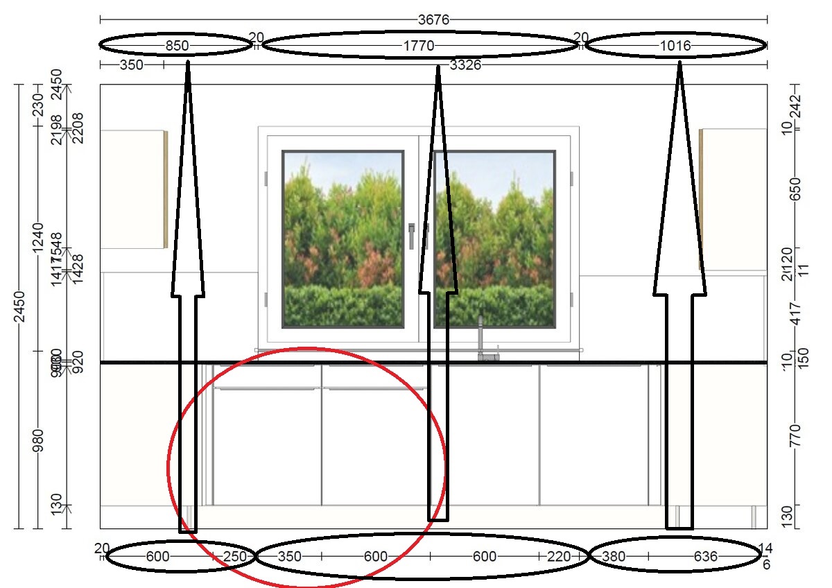

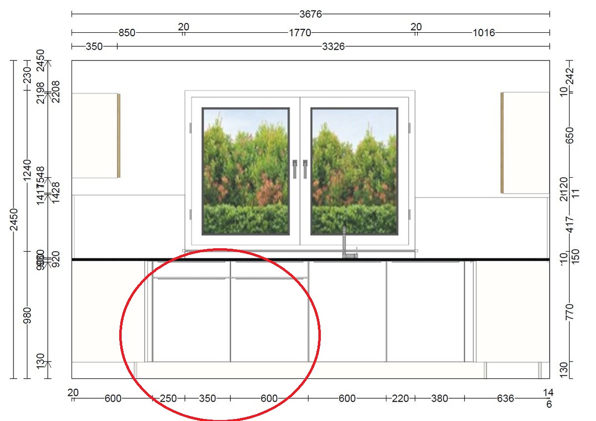

Mhm... ich hätte das Holz eher für die US gewählt und eine helle APL gewählt, das dunkle schluckt sehr viel Licht. Lass doch die Schublade unterm Kochfeld 2-rastrig ausführen, das spart Geld für einen teueren Aufsatzgriff ohne Nutzen und es besteht nicht die Gefahr, dass man beim ziehen an der Fake-Schublade was kaputt macht.
Hallo Isabella,
was meinst Du mit Fakeschublade? Ich geh schon davon aus, dass ich die Schublade dann auch öffnen kann ;-)
Meinst wirklich, dass wir mit den Lichtverhältnissen nur wegen der dunklen APL Schwierigkeiten bekommen? Ansonsten ist ja alles sehr hell (großes Fenster, Unterschränke, Wände..). Da hab ich mir bislang keine Gedanken drüber gemacht.
Hallo Isabella,
Na, so interpretiere ich den Kommentar vom KFB im Grundriss - am Besten fragst Du nach, was das bedeutet. Je nach Rasterhöhe der Möbel, Eintauchtiefe des ausgesuchten Kochfeldes und Arbeitsplattenstärke, bleibt von der Schublade nicht viel übrig. So bei mir (13er Raster):

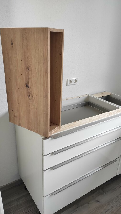

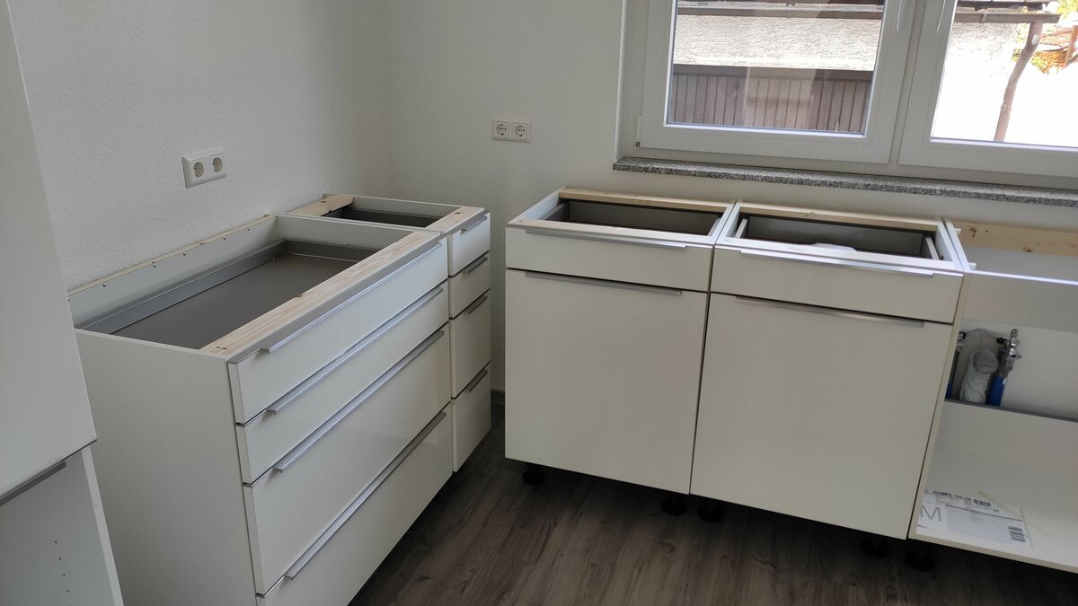

Das Material ist schon mal da, am Freitag wird montiert :-)
