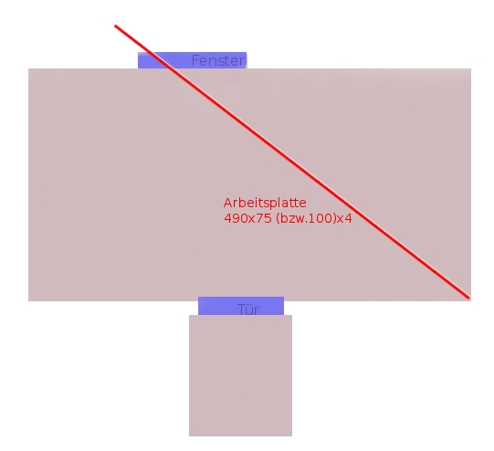

Näxtes Problemchen tut sich auf:
??? Bekommen wir die APL überhaupt in den Raum?
Ich habe mal mit nem Grafikprogramm simuliert mit dem Ergebnis: Nö.

War der KFB schon zum Aufmaß da? Ich glaube kaum, dass 490 cm APL am Stück geliefert werden, sondern von vornherein 2 Stücken geplant sind. Mit dem KFB auf jeden Fall die Schnittstelle festlegen und schriftlich festhalten.
Das 100 cm Stück sollte ja auf jeden Fall kein Problem sein.

Hallo Herda,
wennn ich mich recht erinnere gab es meine APL (5-cm Dicke) nur bis 420 oder 450 cm am Stück. Ist natürlich möglich, dass andere APLs in längere Stücke gefertigt werden.
