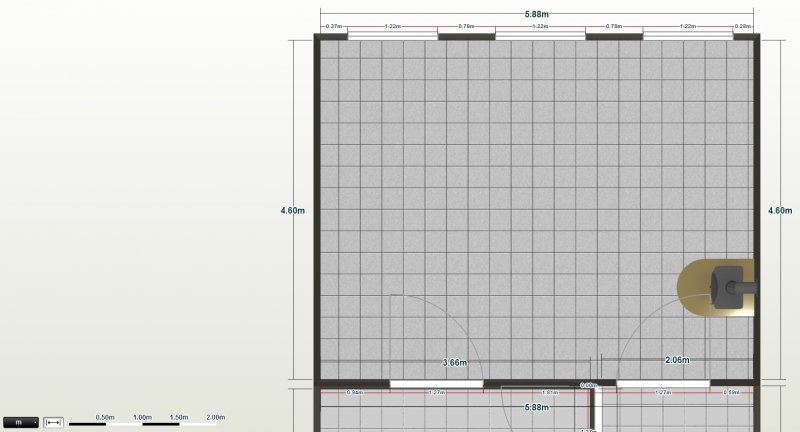

    ziehe in eine neue Wohnung. (Grundriss, Boden weiße Fliesen, Wandfarbe geplant weiß, rechts im Raum Ofen)
    Ist eine schöne Altbau-Wohnung. Habe erstmal nur einen zeitlich befristeten Mietvertrag für 2 Jahre.
    Wenn vom Vermieter aus möglich, werde ich länger dort wohnen bleiben.
    Bin dabei die Einrichtung festzulegen. Schlüssel hab ich bekommen und werde nächste Woche die Küche und das angrenzende Zimmer weiß streichen.
    Es bestehen 2 Möglichkeiten der Raumaufteilung.
    Möglichkeit A
    1. Raum Küche (großer Raum)
    2. Raum Wohnzimmer
    Möglichkeit B
    1. Raum Küche + Wohnzimmer
    2. Raum ?
    Ich tendiere zu Möglichkeit B
    Küche auf der linken Seite (Wasseranschlüsse eingezeichnet)
    lange Küchenzeile und eine Insel angrenzend an die Fensterseite
    Auf der rechten Seite ist der Ofen daneben ein TV. Dann ein Sofa davor.
    Küche würde ich gerne GEBRAUCHT kaufen. Habe schon sehr viel geschaut, aber ich habe nicht die genau Ahnung, wonach ich bei den gebrauchten Küchen achten muss.
    Meint ihr meine Planung ist ausbaufähig?

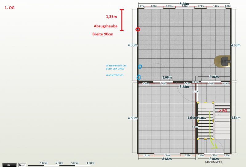

    Hallo
    bei uns soll jetzt endlich eine neue Küche entstehen.
    Auf- und Zusammenbau wollen wir selber übernehmen.
    Ikea gefällt mir ganz gut und liegt preislich nicht höher, als die Anderen.
    Habe jetzt mit dem Planer seit Stunden hin und her geplant und kriege einfach keine Lösung die mir so richtig gefällt.
    Habe tausende Seite hier an Threads für Ideen durchsucht, aber keiner hat so niedrige Fenster oder so eine Raumaufteilung.
    Bitte euch um Hilfe, evtl. wisst ihr ja was.
    Bis jetzt ist die Küche im unteren der Räume.
    Die Überlegungen sind jetzt evtl. die Küche im oberen Raum zu realisieren.
    Möglich wäre auch Küche unten, Wohn-Esszimmer oben.
    Wichtig für die Planung:
    • Gas-Kochfeld 90cm mit Gasflasche (11kg 30cm x 32cm) in einen Unterschrank neben dem Kochfeld
    • Backofen vorhanden (normales 60er Einbaugerät)
    • Kühlschrankmaße HBT 1756mm894mm723mm
    • Geschirrspüler brauch nur eine Frontplatte die zur neuen Küche passt
    • Die dunklen Sessel und Sofas sind nicht mehr im Wohnzimmer (nur das ganz große Sofa)
    Ich poste morgen noch Fotos vom aktuellen Zustand
    Meine Planungen sind als PDF im Anhang, siehe Unbeendet - Küche | Seite 2 | Küchen-Forum
    Gruß Jerome

    HI Jerome,
    :welcome: im Küchenforum. Ich blicke es irgendwie nicht welche Räume und Kombinationen Du meinst.
    Könntest Du bitte Bilder von deinem Alnoplan + Alnogrundriss von oben einstellen?

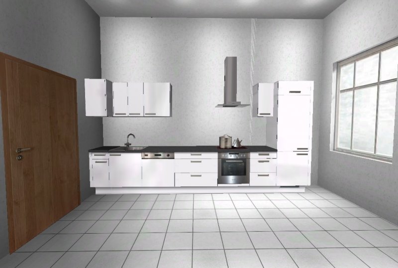

    Ich stelle einmal ein Bilder deiner geplanten Zeile ein. Grundriss speichern geht bei Version 14a leider nicht.
    Wie du unschwer erkennen kannst, haut die Planung so nicht hin, da die HS vor dem Fenster stehen.
    Zu deinem Budget: Die 3.000 werden wohl nicht ausreichen.
    Ich würde das Wohnzimmer in den planunteren Raum verlegen und eine schöne Wohnküche mit Esstisch auch für Gäste und evtl. 2 Sesselchen am Ofen planen.
    Wenn du eine gebrauchte Küche willst, so musst du in Tageszeitungen, bei ebay oder auch hier etc. suchen. Du sollstest vor allem darauf achten, dass es sich nicht um eine Folienfront handelt. Aber ich denke, dass die Chance schlecht stehen, eine Küche zu finden, die deinen Bedürfnissen entspricht.

    Ich habe dir einmal die von dir eingestellte Küche eingebaut.
    Folgende Schränke wären übrig:
    unten:
    Eckschrank
    Oben:
    Aufsatzregel - da ich davon ausgehe, dass es 60 cm breit ist
    Wenn du das 120 cm Glasregal unterbringen willst, muss entweder der Eckschrank - würde ich eh nicht wollen - oder der 30er Hängeschrank weichen
    Nun zur Planung (bitte schau genau, ob u die Anschläge der Türen wechseln kannst, denn bei dem Kühlschrank als auch 30er Drehtür, gehen diese in die falsche Richtung auf.
    beginnend planlinks:
    Blende
    30er Drehtür - geht dies wegen des Abflusses?
    60er Spüle
    GSA
    80er
    Herd
    50
    Kühli
    Obendrüber:
    Eckschrank
    30er
    50er
    links neben HS noch einen 30er
    In deinem Eröffnungsthread steht:
    SbS - existiert der bereits oder ist es nur ein Wunsch. Bei deinem Budget würde ich sagen, dies ist ein frommer Wunsch.
    Wie ernst meintest du es eigentlich damit?

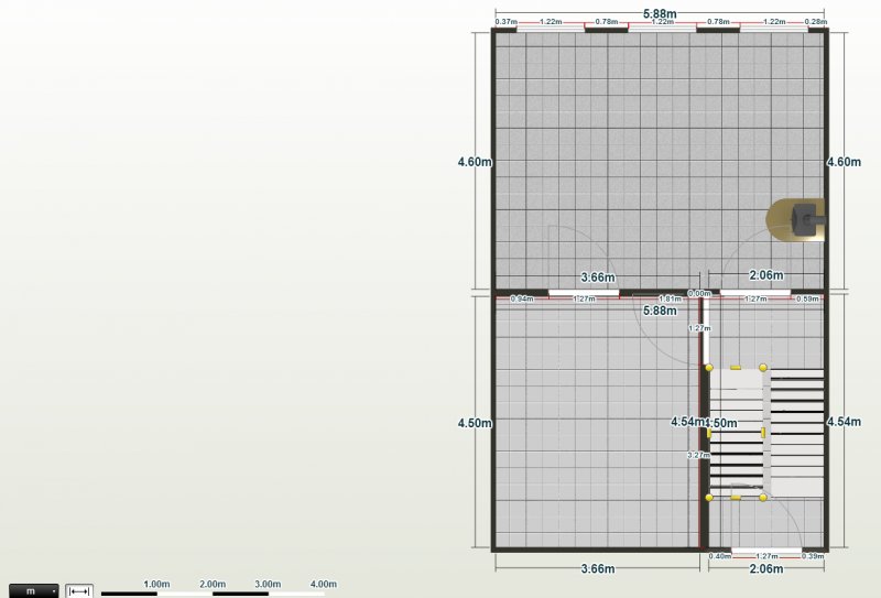

    @Kerstin
    Habe jetzt mal die Schränke nach vorne gezogen und auch getauscht mit der Fensterseite HS.
    Alnodatei: Den Anhang 1etage_kuche_langezeile.POS betrachten Den Anhang 1etage_kuche_langezeile.KPL betrachten
    Bildschirmfoto:
    Fehlt nur noch ein Platz für den Kühlschrank.
    @Melas Idee
    Klingt interessant. Ich bemüh mich mal im Alno!
    Hochschränke zwischen die Türen.
    Die Plan-linke Tür ist ausgehängt. Da ist nur der Rahmen.
    So schwer überhaupt eine Vorstellung zu bekommen. *foehn*
    Wie würdet ihr die Küche einrichten? Ihr dürft meine Planung komplett über den Haufen werfen. Budget von mir aus auch bis 4000-4500€ (dann aber inkl. KüS und GSM und ein schönes Gasfeld in dieser Art (|Link ist nur für Mitglieder sichtbar| oder Constructa - CA174251)).
    Oder bin ich viel zu weit über meinem Budget? Dann spar ich lieber an Fronten und Arbeitsplatte.

    AW: Küche
    Was haltet ihr von so einer Küche?
  18. KerstinB
    Seit:
    14. Feb. 2008
    Beiträge:
    47.367
    AW: Küche
    Möbliere mal den Rest des Raumes. Sofa etc. Dazu nehme ich im Alnoplaner immer Wandteile und wähle mit F4 die Größe und Höhe (Sofa ca. 45 cm) so, dass die Maße passen.
    So ein T bei dir ... da fürchte ich, dass das Sofa nicht mehr paßt.
  19. Weis28
    Weis28 Mitglied
    Seit:
    19. März 2013
    Beiträge:
    1.155
    AW: Küche
    abgesehen davon ist es ja auch total unpraktisch, wenn man zum Nudeln abgießen immer einmal um die Insel rennen muss... es sei denn, man hat seeehr lange Arme ;-).
    Da gibt es das Dreieck Spülen - Kochen - Kühlen, das bei den tollen Planungen in den Prospekten natürlich nicht so wichtig ist.
    Viele Grüße
    Silke
  20. menorca
    menorca Moderatorin Moderator
    Seit:
    4. Dez. 2008
    Beiträge:
    15.525
    AW: Küche
    Trotzdem könnte man die Idee mit dem T mal weiterspinnen, mit Kochfeld und Spüle auf einer Seite, ob das überhaupt zu dem Raum passen würde.
    Dabei wäre wieder die Möblierung des restlichen Raumes mit zu berücksichtigen.
