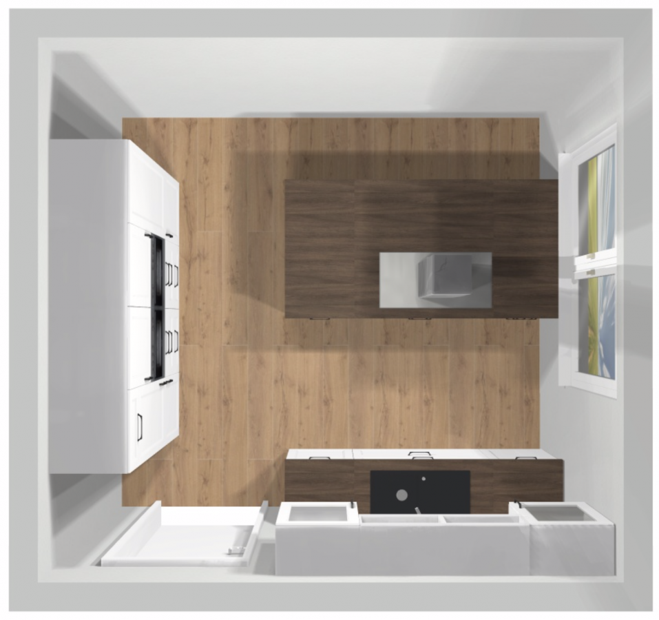

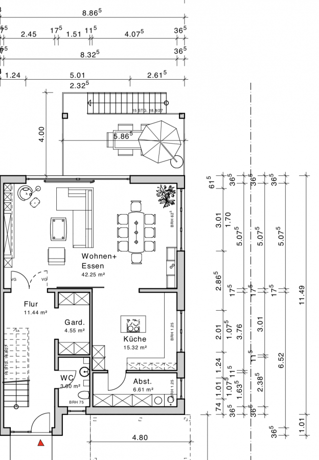

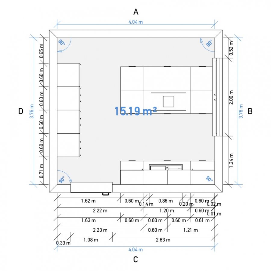

Im Anhang befindet sich der Grundriss unseres Häuschens, der Küche und unser erster Küchen-Entwurf. Da wir mit Apple-Geräten arbeiten, können wir den ALNO -Planer leider nicht benutzen. Nun haben wir den Nolte -Küchenplaner gefunden und uns dort versucht.
Wir würden uns sehr über eure Ideen, Vorschläge und Hinweise freuen :-[

Hallo Daniel und herzlich willkommen.
Auch ihr scheint jung und fit zu sein, um diese Meilen im Haus mehrmals täglich zu laufen. Habt ihr euch das gut überlegt? Sollen Getränkekisten auch durch's ganze Haus und wieder zurückgetragen (Speisekammer) werden? Warum kein Durchgang von der Garderobe in die Küche?
Sind in der Speise Wama und Trockner oder was soll das planrechts sein? Gefrier?

mit unserem Architekten haben wir genau diese Frage thematisiert und verschiedenste Varianten besprochen. Letzten Endes haben wir uns für diesen Entwurf entschieden, da der Weg in unserer heutigen Wohnung deutlich weiter ist und sogar Treppen beinhaltet :rolleyes:
Weiterhin gibt es auch die Möglichkeit Getränke in einer Ecke in der Garderobe (mit Schiebetür zu verschließen) zu lagern.
In der Speisekammer hat der Architekt Spülmaschine und Trockner eingezeichnet. Tatsächlich werden diese Geräte aber im Keller stehen.
In die Speisekammer sollte neben ein paar Regalen definitiv ein Gefrierschrank.

kommt man von oben muss auch in diesem Haus die ganze Treppe passé laufen. Auch ersehe ich keinen Vorteil, eine Garderobe 3m breit zu machen, wo dann rechts und links Schränke stehen und dazwischen 180cm Freiraum. Soviel Platz hast du nicht mal in der Küche, wo man gerne etwas mehr Platz hätte.
Die Tiolettentür sollte übrigens nach außen öffnen, falls jemand in der Toilette zusammenklappt.
Das Küchenfenster in deinem Küchenplan ist nicht in der Position wie im Etagenplan. Es ist zu weit planoben. Von der Speisewand sind es 99cm bis zum Fenster.
Persönlich finde ich, dass Fenster die halb verbaut sind (in deinem Fall die Insel) und der Rest nicht, sieht optisch nicht sehr gut aus. Das Fenster war sicherlich so geplant, um eine Spülenzeile entlang der Außenwand zu stellen.
Die BRH würde ich der AP Höhe anpassen.
Zeichne mal im EG Plan ein, wie du die Speise bestücken willst, also Gefrierschrank wo, Regale wo und wie tief.
Das hier musst Du mir nochmal erklären. Wie würdest Du das Fenster positionieren?
Eine U-Lösung in der Küche mit Spüle unter dem Fenster habe ich auch schon entworfen. Die gefällt und aber nicht. Zumal ich finde, dass die Spüle im Öffnungsbereich des Fensters unglücklich positioniert ist.

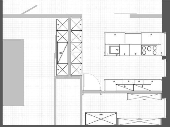

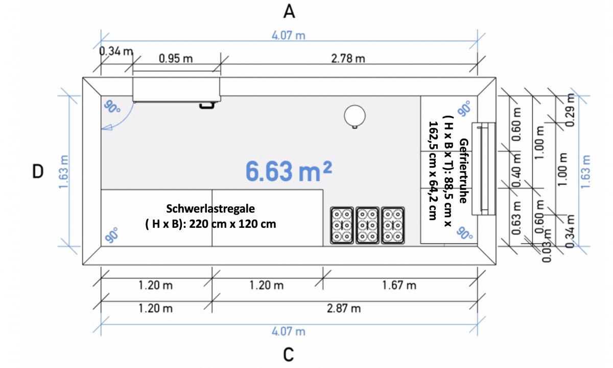

Bezüglich der Speisekammer haben wir den folgenden Plan:

Die Kühltruhe passt nicht rein. Im Plan sind Rohbaumasse eingetragen. Der Putz nimmt auch noch einige cm ein, so dass die Breite der Kammer wohl max. 160 cm sein wird. Wenn eine Fussleiste an beiden Seiten ist, geht noch mehr von der Breite ab. Und letztlich muss man die Truhe auch irgendwie rein bekommen. Dazu muss man sie ausgerichtet rein stellen, dabei stört der Türrahmen, und dann nach hinten schieben. Es wird gehen, aber nicht einfach.
Zudem brauchen die meisten Gefriertuhen auf einer Seite wo das Aggregat sitzt Abstand zur Wand...
Das ist mal wieder eine Speisekammer die mehr kostbaren Platz kostet als sie an Lagerfläche bringt. Verstehe die Architekten nicht die immer so lange Schläuche planen, da nimmt die nicht nutzbare Verkehrsfläche mehr Platz ein als die Regale.
Ebenso die Garderobe, pure Flächenverschwendung. So eine Nische ist zwar schön wenn genug Platz da ist, aber bei dem Grundriss nur kontraproduktiv.
Und wenn man die BRH des Fensters höher setzt? Sprich ein flacheres Fenster und darunter dann einen Gefrierschrank?
Eine andere Alternative wäre womöglich, wenn die Wand zwischen Küche und Speisekammer nach planoben wandert und die Wand zwischen Garderobe und Küche nach planlinks. Was meint ihr dazu?
im Ernst, eine Gefriertruhe, die 160+cm breit ist? Schlachtet ihr öfters? Ansonsten, abgesehen von der Größe, wühlt und wühlt man in so einem Ding. Und reinpassen wird sie auch nicht quer.
Schwerlastregale? 60cm tief? jetzt bin ich aber wirklich neugierung, wozu man sowas braucht, wenn man auch noch einen Keller hat? Schwer ist zB eine Eismaschine, Küchenmaschine, aber dafür braucht man kein Schwerlastregal. Und eine schwere Küchenmaschine steht eigentlich auf der AP, weil sie zu schwer ist, um sie jedesmal hin und her zuräumen.

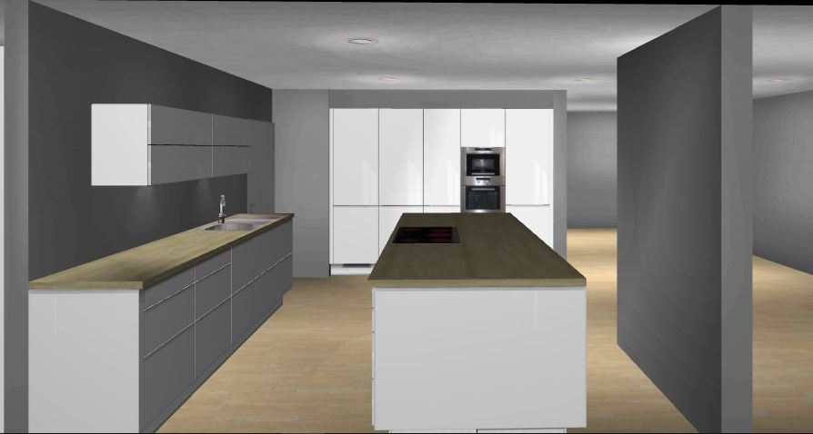

Wenn man die Garderobe wie in diesem Vorschlag gezeigt realisiert, kann man auch diese Schiebetüren einbauen, sieht sehr schön aus.

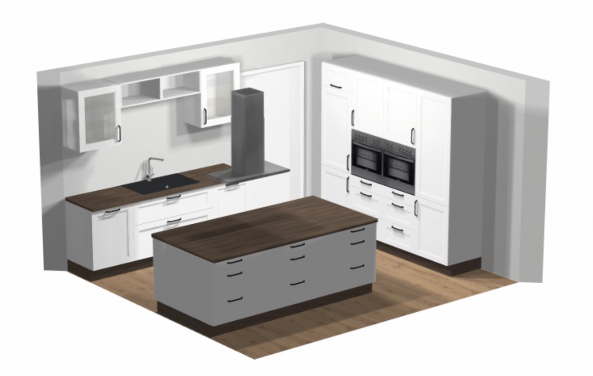

Dafür würde die Küche breiter werden, und die Insel macht mehr Sinn. Im Beispiel ist sie knapp 3m lang. Man könnte auch die Spüle in die Insel einbauen, was mehr Sinn macht.
ABER, sowohl dein als auch mein Vorschlag sind mit €10k inkl Geräte nicht zu realisieren.

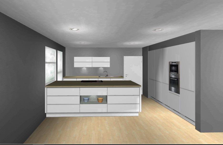

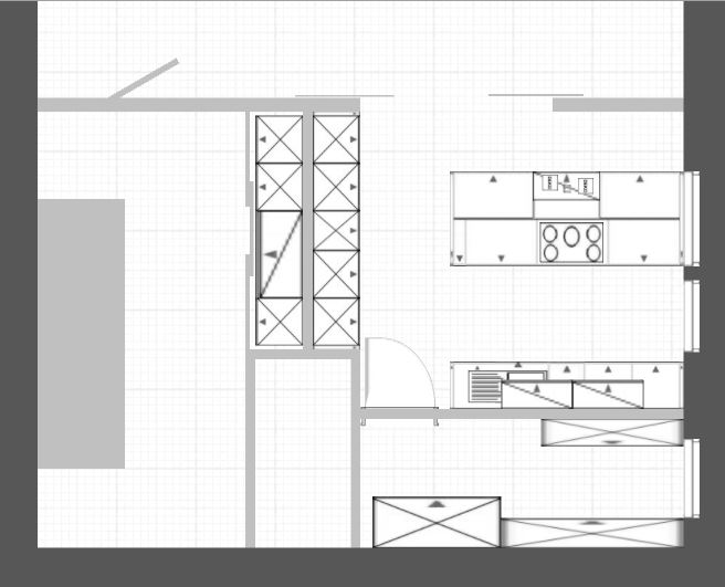

Die Speisetür in die Küche öffnend, die Monstertruhe gleich am Eingang und schmalere Regale auf beiden Seiten.
  • daniel-evelin-PLAN2.KPL
  • daniel-evelin-PLAN2.POS

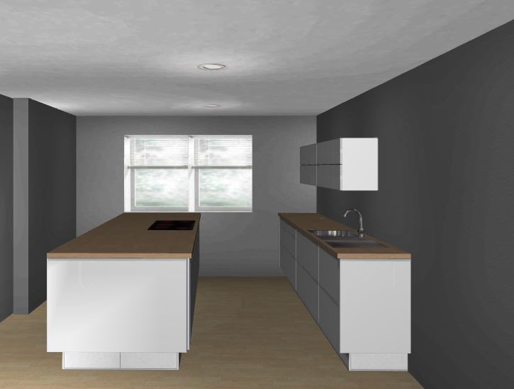

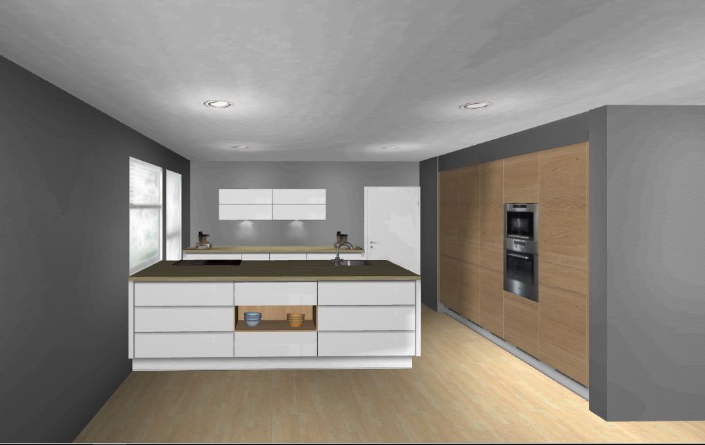

und so sieht es mit Spüle und Kochfeld auf der Insel aus. Man blickt also immer in den Wohnraum.
Auf der Wandeile ist Platz für Kaffeemschine, Thermo, Küchenmaschine, Toaster, usw. Brot passt in einen 2er Auszug bei einem 78er Korpus (6er Raster).
