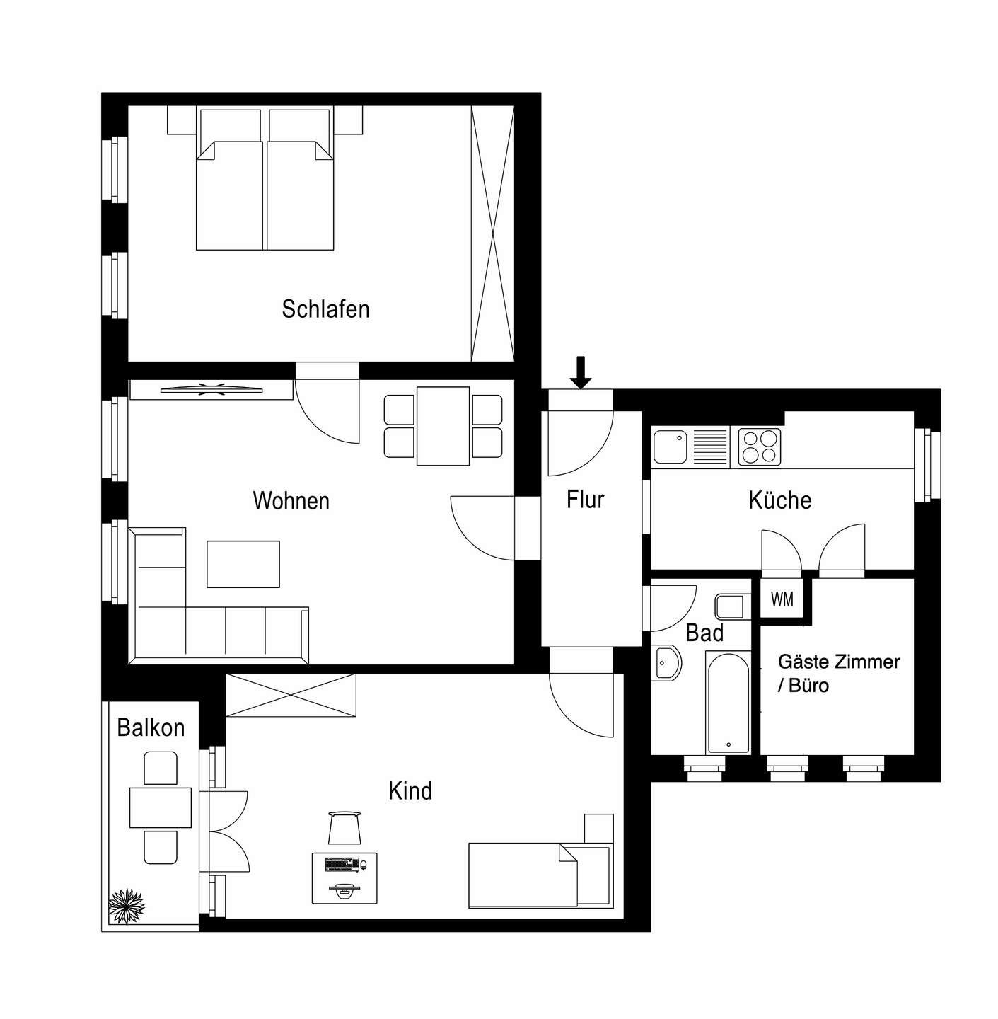

Küche knappe 10qm
Nachdem wir jetzt über 10 Jahre mit einer furchtbar schlecht gemachten Küche aus uralt Metod und schlechtem Handwerk (mit möglichst ökonomischen Verbesserungen meinerseits) in der Mietwohnung gewohnt haben gibts jetzt was eigenes im Eigenheim.
Die jetzt ist vom Grundriss her toll (kleiner "Erker" mit Fenster, offen zum grossen Ess/Durchgangszimmer, aber hier müsste halt alles neu, inklusive Boden und Wände.)
Ich hab hier in gedanken schon etwa 10 neue Küchen eingebaut, und mir sehr viele Sachen angeschaut.
Im Zuge der fantasie Küchen Planung hab ich auch das Forum hier gefunden, und fand immer das hier viele Leute echt gute Sachen schreiben.
Neu kommt eine kleine, aber ganz ok geschnittene Küche mit knapp 10qm, mit einer ca 4qm Kammer daneben. Die Möglichkeiten sind eher eingeschränkt, aber passt. Ist auch der einzige Raum nach Süden, das wird toll! Und gehört uns. Leider sind wir nach kauf fast Pleite, aber das wird schon. Küche hat einen klassischen Terrazzo in grau, der bleibt.
Es wird ziemlich sicher Metod, seit die neuen Schubladen da sind ist das bei unserem eher kleinen Budget irgendwie unausweichlich.
Fronten ist noch unklar, wahrscheinlich MDF in gebeizt und geölt (bin mir im klaren dass das eher altert, aber bin zuversichtlich, vielleicht auch eins von den spezial MDFs, Valchromat, Wasserfest) mit gefrästen Griffmulden.
Vielleicht reichts auch für Massivolz, die unzähligen Metod Fronten Firmen hab ich auch alle angeschaut.
Ich fände Griffe zwar toll, aber es ist einfach schmal da, jeder Zentimeter zählt.
Ich baue selber, hab Zugang zu Formatsäge etc für die Fronten, und auch sonst bin ich da zuversichtlich.
Arbeitsplatte wird ziemlich sicher Edelstahl, ob ganz modern (und wie ich finde etwas doof, aber jemand anderes will das) in 5mm oder doch Gastrostil ist noch unklar. Auf jeden fall mit eingeschweisstem Becken.
Da wäre ich um Empfehlungen, falls das hier ok ist, im Raum Berlin BB dankbar.

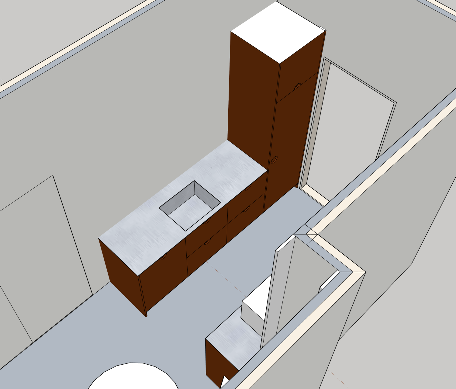

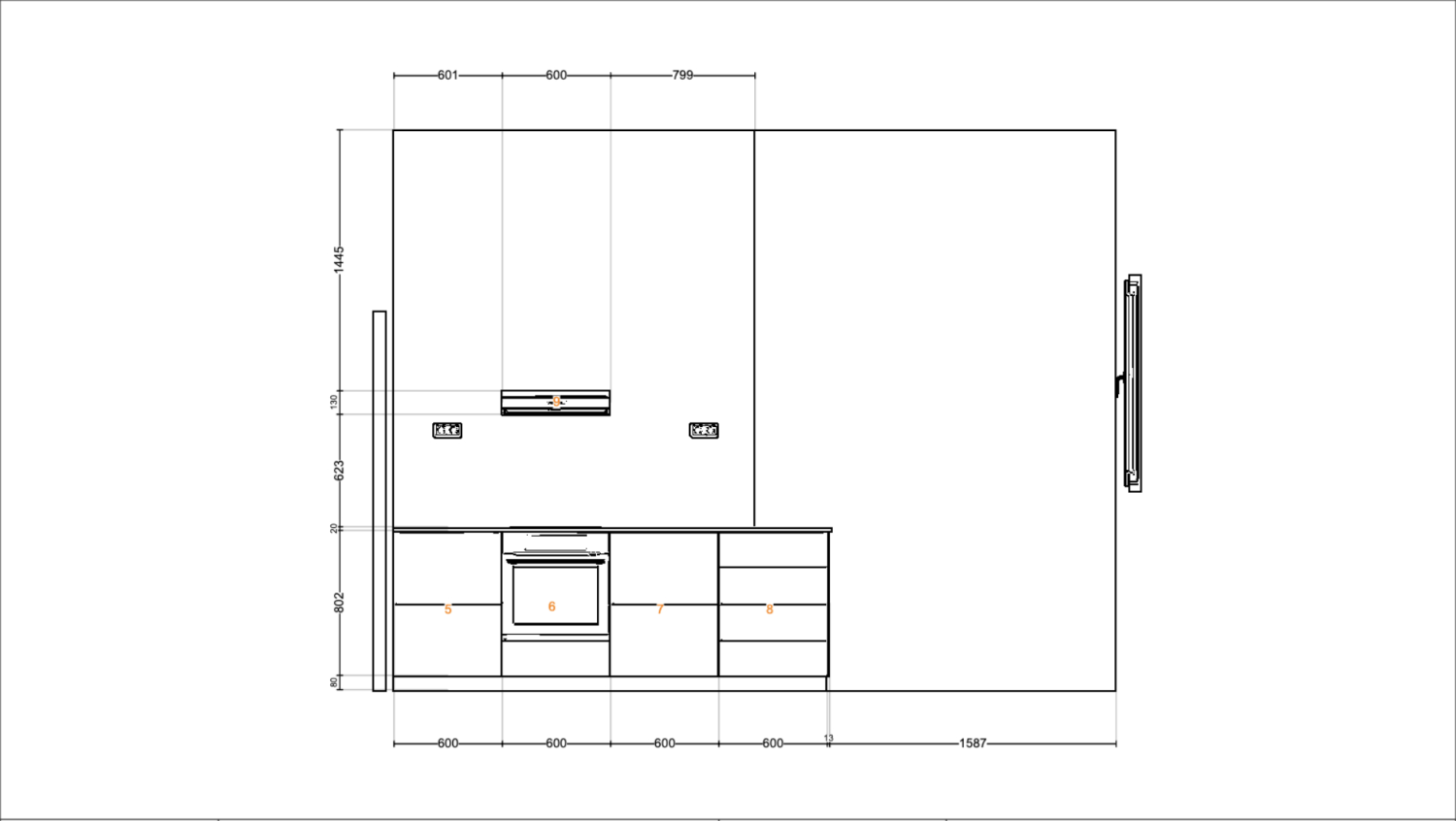

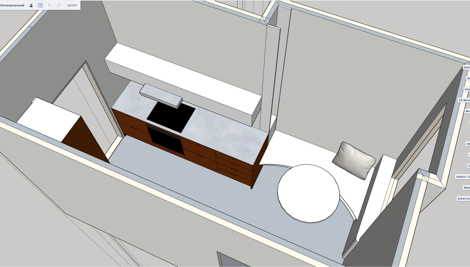

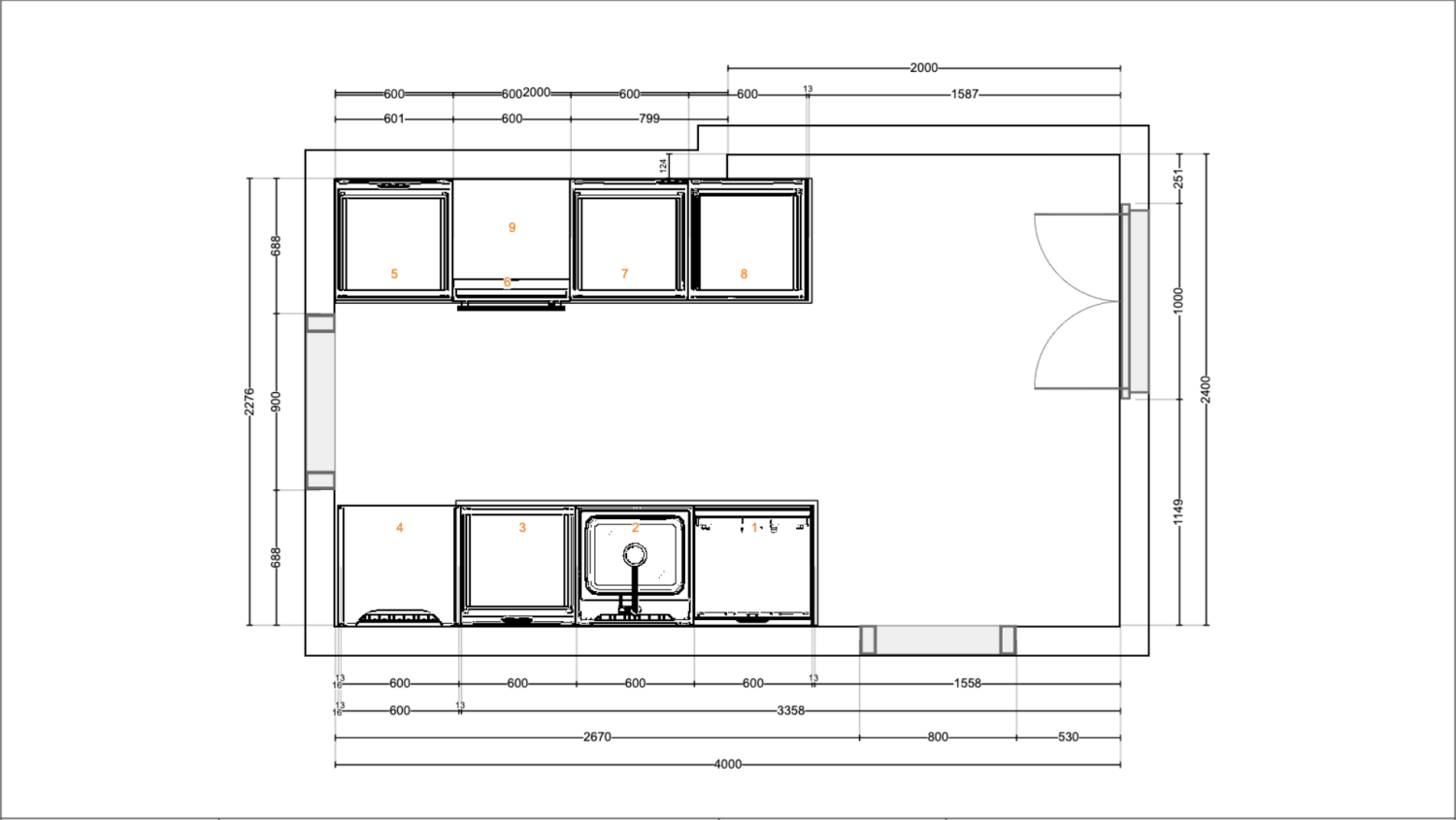

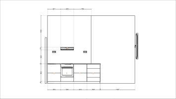

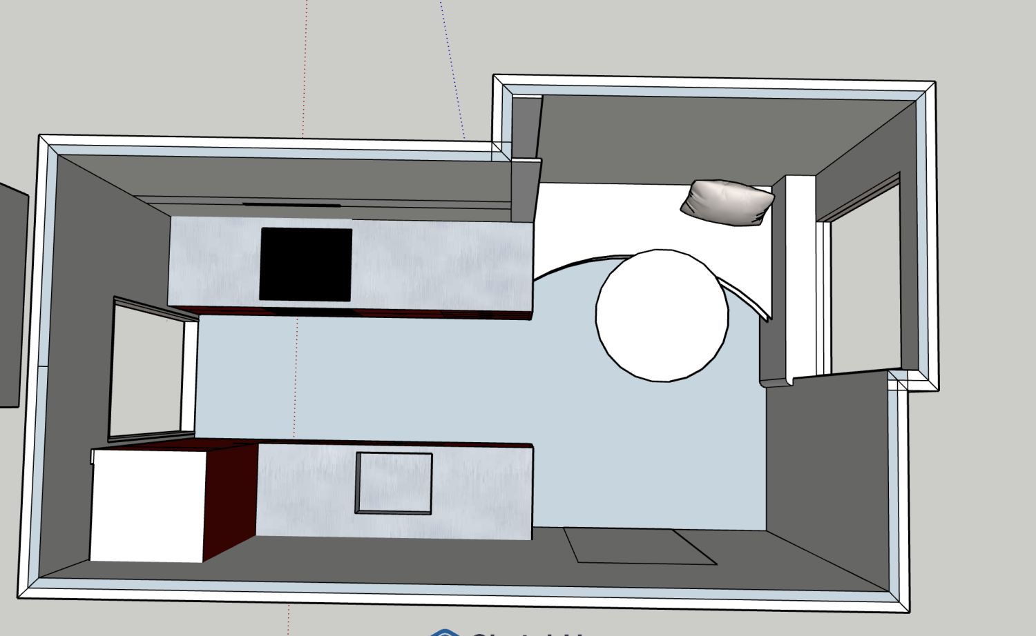

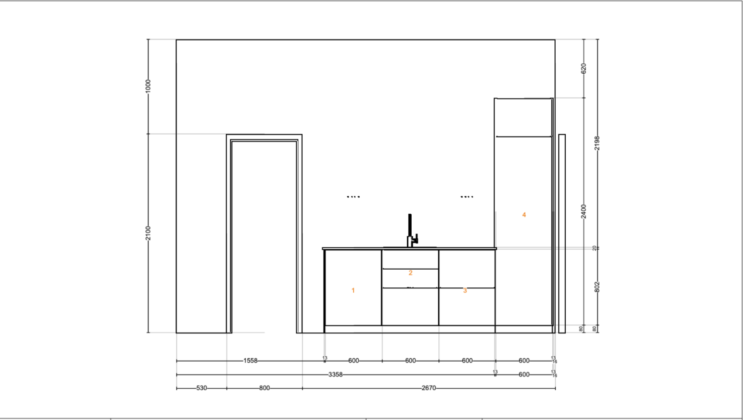

Ich kann leider nicht mit allen detaillierten Massen aufwarten, ich Plane in Sketchup mit einem Scan, und das haut dann auch hoffentlich alles hin, weil ich keine Übergänge zu Fensterbank oder so habe.
Habe einen Grundriss der Wohnung, Ikea Ansichten und Sketchup Screenshots rein.
Ich hoffe das passt, ich glaube man sieht ganz gut was ich vorhabe.
In der Küche wird gekocht und gegessen bzw mit Essen geworfen, Kind ist gerade mal knapp 9 Monate.
In der Kammer ist Platz für Tiefkühler, dann können wir einen 180cm Einbaukühlschrank!
Unser altes Küchenbuffet von 1910 kommt auch in die Kammer, auf dem stehen dann die grossen Geräte (Thermomix und Kitchenaid, letztere evt neben Herd, weil noch schwerer als der Thermomix) die bei Bedarf rüber müssen, und da ist auch Platz für viele Vorräte und Geschirr. Waschmaschine bleibt auch in der Kammer.
Ideal wäre auch in der Kammer neu und teuer, aber wird kaum was werden.
Wasser und Herdanschluss passen zur Planung, bzw werden nicht geändert. Wenn da wasser auf der Herdseite wäre dann wäre vielleicht alles anders.
Steckdosen wie auf dem Ikea Plan hauen hin mit verlegen, aber in der richtigen Höhe, nicht wie bei Ikea.
Da wo auf dem Grundriss die WM in der Kammer steht mache ich zu, und die Küchentüre (die ist eh keine originale und hässlich) kommt weg. Ich versetze die Öffnung zum Flur genau in die Mitte der Wand, und es kommt keine Türe mehr hin. Das passt, weil erstens hab ich schon eine Berbel Wandhaube, und zweitens kochen wir eher nicht so deftig. Schiebetüre müsste ich eine 2 teilige bauen, und da hab ich keine Lust drauf.
Der Raum gegenüber wird das Esszimer, wenn mehr als 3 oder 4 Leute da sind steht da ein grosser Tisch.
Meine Fragen:
-Ist das allgemein eher ok so oder hab ich was komplett übersehen?
-Oberschränke über Spüle oder Herd?
-Ist da Platz für 3-4 an dem Tisch mit Bank, oder muss ein Schrank neben dem Herd weg?
-Was mache ich mit Herd? Kochfeld wird aufliegend.
Herdset mit richtigen Knöpfen? Da ist irgendwie Preis Leistung nicht so toll? Und die von BSH sind alle nicht so schön, ausser der Constructa , aber da steht 4 mal Induktion drauf und bisschen flex oder doppelt wäre schon ok) .
Autark, aber irgendwie ist das doof wenn Backofen unten ist?
Smeg oder Ilve Standherd fänden wir auch ok (letzteres nach Lottogewinn) aber ist irgendwie Sinnlos, oder?
-Wenn Autark, Backofen vielleicht im Schrank nr 7 rechts neben Herd?
-Platz: Ich muss da nochmal im Team nachdenken, aber könnte das ohne Oberschränke hin hauen, glaub ja eher nicht? Wenn Oberschränke, dann welche Seite?
-Gleiches Thema, welche Utensilien Geräte wo hin?
Ich bin bei
1 Spülmaschine (Miele die mit Metod passt)
2 Müll
3 Öl etc, häufig genutzte Vorräte
4 Kühlschrank
5 Töpfe Pfannen Schüsseln
6 Backofen /Bleche
7 Geschirr, Messer und Kochlöffel etc
8 Besteck, Gewürze
(ok, ich glaub ich brauche Oberschränke)
So, das wärs erst mal.
Freue mich auf alle Ideen, Anregungen und Kritik und das geballte Wissen sowieso!
(PS: Der Platz hinter Schrank 8 wo der übersteht wird ein Kochbücherregal.)

Screenshot 2025-11-20 at 16.31.38.png345,9 KB · Aufrufe: 96 -
Screenshot 2025-11-20 at 17.02.48.png350,4 KB · Aufrufe: 100 -
Screenshot 2025-12-01 at 21.25.23.png179,1 KB · Aufrufe: 106 -
Screenshot 2025-12-02 at 22.17.58.png86 KB · Aufrufe: 101 -
Screenshot 2025-12-02 at 22.18.20.png38 KB · Aufrufe: 101 -
