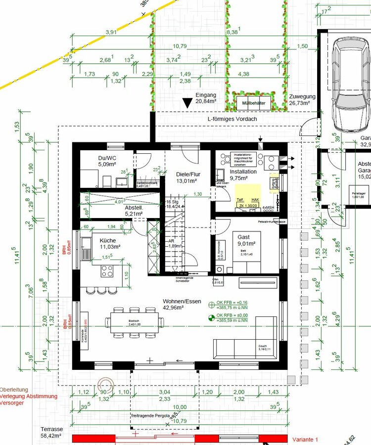

Liebe Küchenforum-Mitglieder,
für die Planung unserer Küche in einem Neubau benötigen wir euer Hilfe. Wir stehen hier noch ganz am Anfang der Planung. Es geht also eher um die Raumaufteilung, als um Fronten etc. Ich habe schonmal den momentan Grundriss des EG angehangen, Änderungen sind möglich. Da wir keinen Keller haben, ist uns die Speisekammer als zusätzlicher Platz recht wichtig. Falls das aber absolut nicht mit den Vorstellungen für unsere Küche zusammen passt, sind wir offen für Lösungsansätze.
Generell ist uns im Rahmen unseres offen Wohn/Ess Bereichs die Küchen(halb)insel wichtig. Gemeinsames kochen hat bei uns einen großen Stellenwert. Noch sind wir zu zweit, allerdings dürfte sobald das Haus dann steht auch irgendwann Nachwuchs folgen. Ein hoher Backofen und GSP wäre super. Zudem ein Einbaukühlschrank (2m?) sowie ein TK-Gerät in der Speisekammer.
Ich habe den jetzigen Grundriss mal in den Alnoplaner übertragen. Details wie MUPL sind da allerdings noch nicht dabei.
Unsicher bin ich vor allem in der Dimensionierung der Insel: Wenn ich diese verlängere, würden ja die Seitenschränke wegfallen müssen.
Ansonsten habe ich noch Bild angehangen, was wohl so ungefähr unsere Küchenvorstellung trifft.
Ich hoffe, dass das Ganze nicht zu vage für euch ist und bin gespannt, ob ihr uns vielleicht weitere Gedanken dazu geben könnt. Grobe Skizzen reichen uns da glaube ich auch erstmal ;-)

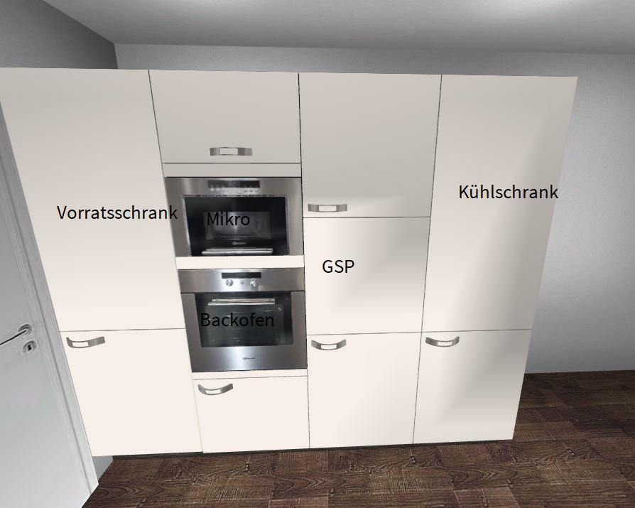

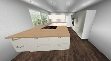

Hier nun auch die beiden jpgs. Danke für den Hinweis zur Brüstungshöhe , das wird angepasst! Sollte ja dann mind. auf Höhe der Arbeitsplatte sein.

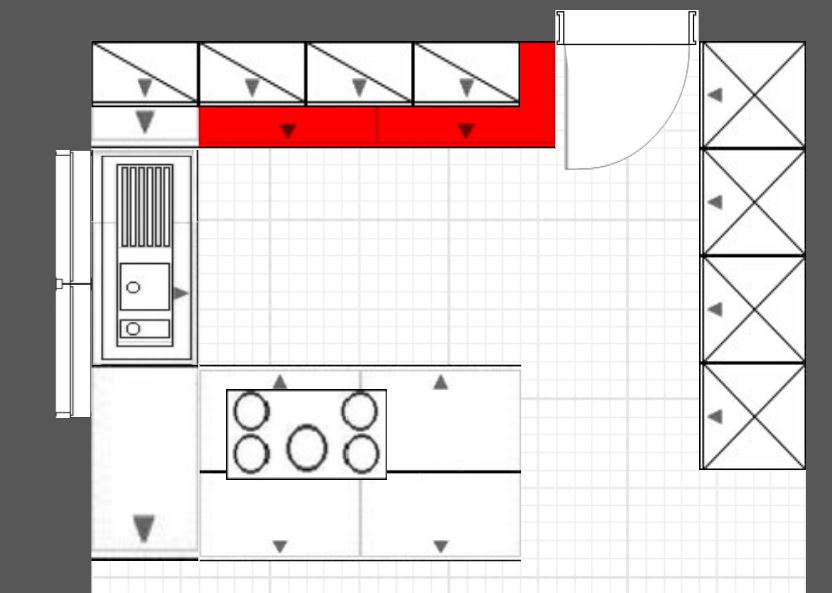

Bitte Bilder von der 2D-Ansicht, damit man die verplanen Schränke besser erkennen kann. Was ist euer Wunsch an die Küche? In dieser hier werdet ihr euch wahrscheinlich durch die Ecken viel gegenseitig im Weg stehen.
Hauptsächlich stehe ich eigentlich am Herd. die Halbinsel ist gedacht, damit möglichst mehr Arbeitsfläche noch besteht, damit gemeinsam vorbereitet werden kann.
Ich sehe in deiner Planung so gut wie keine Arbeitsfläche. Oben werden die Geräte stehen, links ist belegt mit der Spüle, unten bleiben 60(?)cm neben dem Kochfeld. Wo willst du z. B. Teig ausrollen, Plätzchen backen...
Das ist tatsächlich auch etwas unser Gedanke. Uns fehlt aber die idee da noch mehr Fläche zu generieren. Bisherige Varianten waren die Insel zu verlängern oder weiter in den Raum zu schieben.
