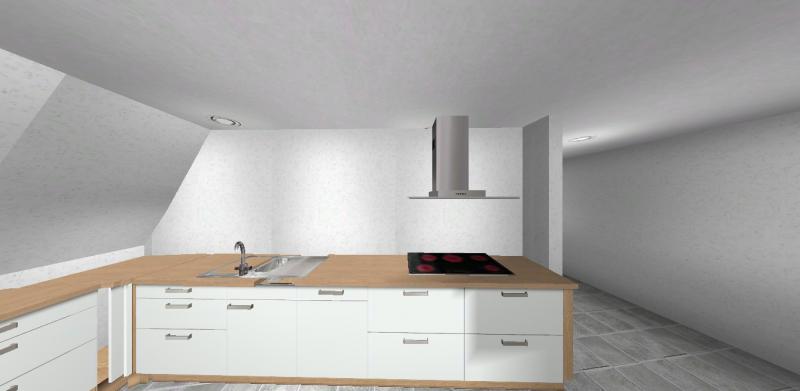

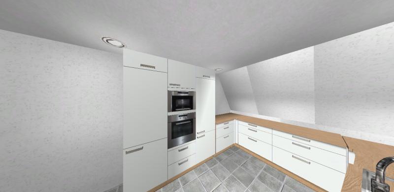

Mal eine etwas andere Variante. Die drückenden Hochschränke gleich beim Eingang weg. Dafür dort noch eine Arbeits/Staurauminsel mit 120x125 cm. In der Insel Richtung Hochschränke ein Solo-TK-Schrank mit 3 -4 Auszügen
Die Hochschränke von links nach rechts unter der Dachschräge, Kniestockhöhe soll ja 150 cm sein:
- 45er Vorratsschrank mit Innenauszügen
- 60er Backofen /MW-Schrank, unten noch ein Auszug
- 102er Kühlschrank, unten noch ein Auszug
- hochgebaute GSP
dann ein offenes 15er Element oder einfach nur Blende.
Die Wandzeile geht dann mit einem 30er Unterschrank mit Drehtür los. Da haben z. B. nicht benötigte Backbleche, Schneidbretter oder Tabletts ein Plätzchen.
Dann ein 60er Spülenschrank. Da passen auf jeden Fall die Putzmittel und dann im Auszug vielleicht noch gelber Sack-Müll ... so wie bei mir.
Wg. der Linienführung hat der 45er Müllschrank zunächst noch eine Schublade, dann einen 3rasterigen Auszug für Biomüll, Restmüll und vielleicht noch etwas Altpapiersammeln. Unten nochmal Stauraum
Dann 2x90er und 1x45er Auszugsunterschränke.
An der Insel noch ein 2x3rasteriger Auszugsunterschrank für alles, was etwas höher ist und zur Tür hin 1x120er, insbesondere für Geschirr, Serviergeschirr, Gläser, Besteck usw. Damit gleich im Zugriff zum Tischdecken.
Die Insel bietet dann Platz fürs gemeinsame Schnippeln oder auch fürs Kekse backen oder Buffetanrichten.

kerstin :top: DAS gefällt mir richtig gut UND das sogar noch mit Insel:kiss:
AW: Küche in Dachgeschosseigentumswohnung
mir ist die Sprache weg.. KRASSE Küche.. WOW..

sagt mal, kann man nicht einen 80er Spülschrank nehmen? Ich finde das mit diesen zwei Türen sieht "komisch" aus. Geht dann die Tür noch auf?
Die Wasserleitung für den GSP kann man ja überputz unter den Schränken her verlegen, oder irre ich mich da?
Wie hoch ist der Backofen nun ca.? 50 cm?

76553d1334167645-kueche-in-dachgeschosseigentumswohnung-kf_menina1_20120411_kb_var1_ansicht3.jpg
Das ist ein 60er Spülenschrank mit Frontauszug und ein 30er Drehtürschrank. Mit der entsprechenden Blende zur GSP hin sollte beides problemlos aufgehen. Ein 90er Auszugsunterschrank oder ein 90er Drehtürschrank als Spülenschrank dagegen wird nicht aufgehen.

aber so nen 80er Spülenschrank hat ja zwei Türen (gefällt mir optisch besser).
Wenn dann die linke Tür nicht ganz aufgeht, nicht so schlimm, da ist eh nur Putzzeug und Handtücher, Spüli, etc. drin. Da kommt dann halt was hin, was man nicht sooo oft braucht :-)
Ich lass mir das defitiniv mal so planen. DANKE Kerstin!!
Türen sind aber kein Frontauszug, sondern deutlich unpraktischer. Außerdem muss die linke Türe ja auch mal eingebaut und justiert werden. Dafür sollte sie schon weit genug aufgehen. Gut möglich, dass das mit einer 30er Türe besser geht, als mit einer 40er.
Ich würde daher schon bei Kerstins Variante bleiben, die ist eindeutig besser.
In den 30er kannst ja genausogut Dein Putzzeug reinstellen, hast aber immer noch den Vorteil eines oder zwei ordentlicher Auszüge unter der Spüle.
Wenn, dann muss es ein 90er Spülenschrank sein ... und ich würde auch 30/60-Teilung wählen. Vor allem, lies nochmal, was ich in den einzelnen Schränken angedacht hatte.
