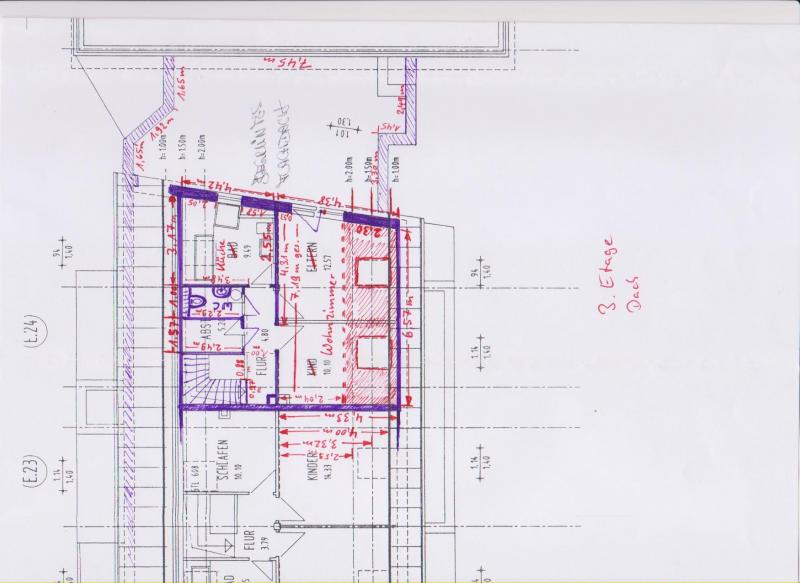

Ich füge euch ein Bild mit dem Grundriss bei und ein richtiges Bild, wie ich mir die Küche vorstelle, stelle ich rein, wenn ich kapiert habe, wie ich die Wände verschieden einstellen kann beim Alnoplaner, falls das überhaupt geht. Weiß das einer von euch?
(Füge schon mal eins mit geraden Wänden ein :-))

Verstehe ich das richtig: es ist sowas wie eine Maisonette und das da oben sind wirklich nur Küche, Wohnzimmer, Abstell und WC? Was ist das für eine Wand da senkrecht zwischen Wohnzimmer und Küche? Leichtbau? BEstimmt nix Tragendes, oder?
Wie würdest Du ggf. zum Thema offene Küche und "Leichtbauwand entfernen" stehen? ;-)
AW: Küche in Dachgeschosseigentumswohnung
genau tantchen, unten sind die Schlafräume..
ähm, Wand kann raus, sind keine tragenden Wände.
Möchte ich aber nicht.. :-)
Müssen also so wie bisher weiter planen..

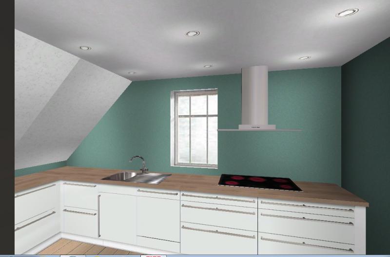

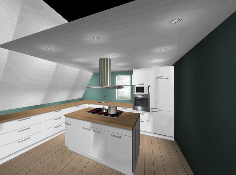

da ist es..

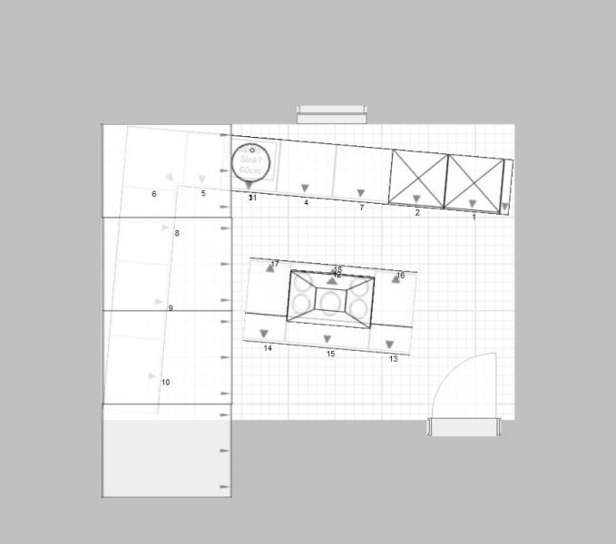

ich weiß, dass das nicht richtig passt.
Können die Küchenbauer die APL durchziehen? Ja, das geht, oder? Ich hätte die gerne auch zum Fenster durch, wenn das mit der Brüstung klappt. Die von Magnolia gefällt mir sehr gut, die ganze Küche :-)
in meiner jetzigen Küche, habe ich z.B. (weil Altbau und auch so schräg) nur einen 45 cm tiefen Auszugsschrank.
Wisst ihr, wie das funktioniert mit 60 cm Schränken? Weil die Küche die jetzt drinsteht (in der neuen Wohnung) hat nur 60er Schränke (also tief)

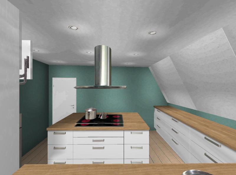

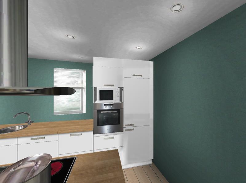

Ich denke, das mit der Insel geht so nicht. Die Durchgänge sind rundherum alle zu schmal, vor allen die Ecke gleich links neben der Türe. Es sollten mindestens 85-90cm sein.
hm.. ich hätte so gerne eine Insel und einen hochgebauten Backofen ..
habt ihr noch eine Idee?

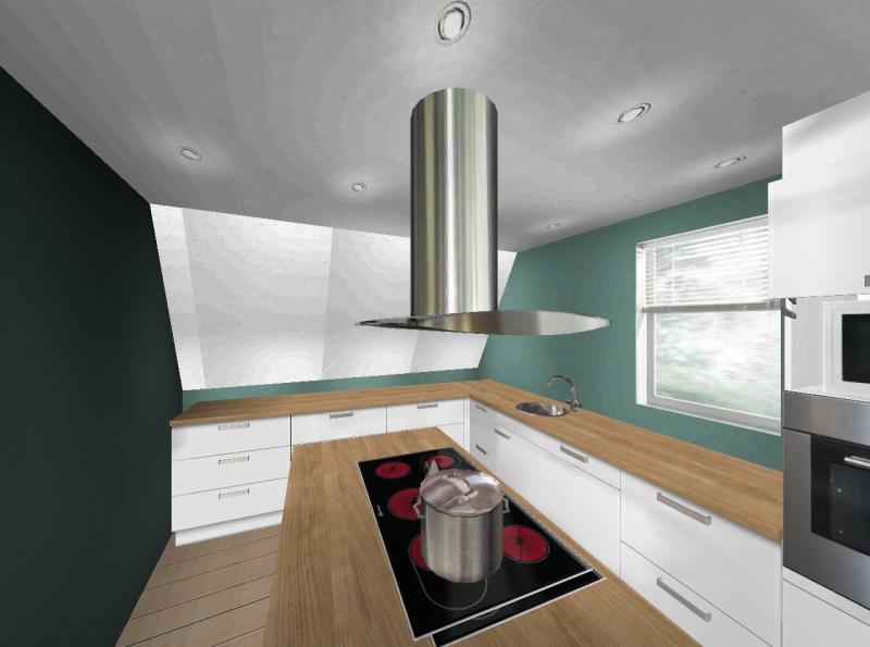

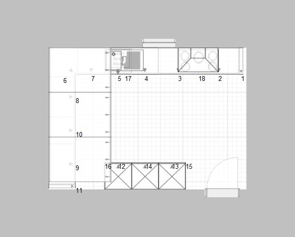

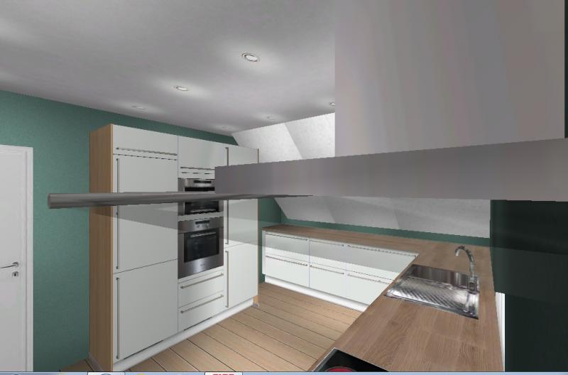

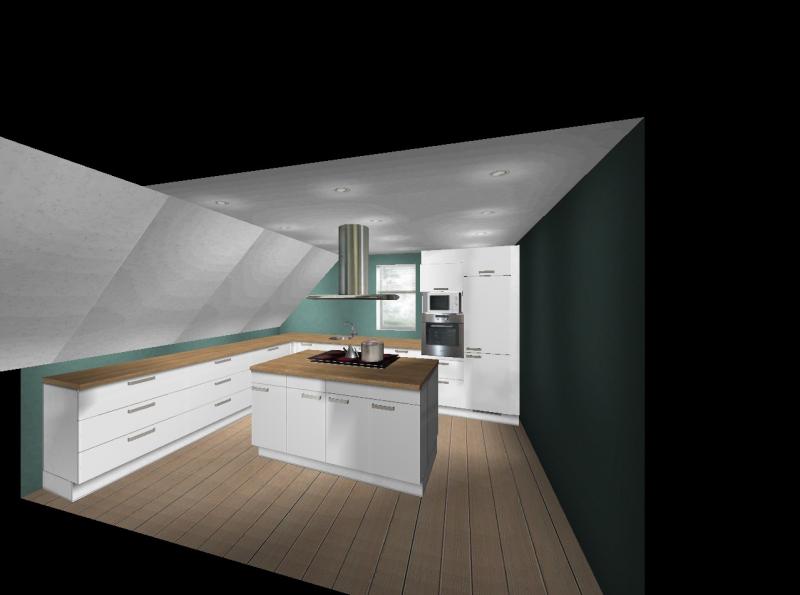

Ich hab da nochmal getestet..
siehe Anlage!!
mein Problem ist, dass ich nicht wirklich weiß wohin mit dem Herd. Wegen der Schrägen hab ich das Problem mit der Abzugshaube, ich will die nicht weglassen.
  • Plan2.KPL
  • Plan2.POS
Als erstes musst Du den Raum mal richtig nachbauen. Hierzu legst Du ihn etwas grösser an und arbeitest mit den Zusatzwänden, welche Du dann schräg stellen kannst.
So wird das nix.
Es gibt Dachschrägenhauben und Adapterstücke für Dachschrägen .. also daran muss Kochen unter der Schräge nicht scheitern.
Durchgänge müssen mindestens 90cm breit sein - das wird sonst eine Kombüse (da brauchst Du zumindest einen Segelschein ;-), wenn nicht ein Hochseepatent).

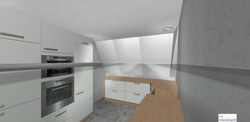

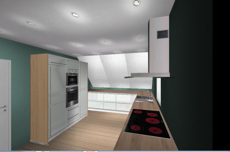

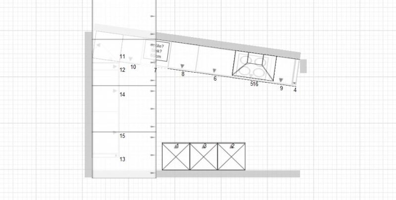

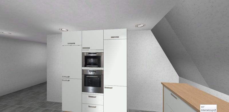

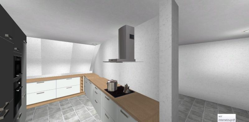

so, noch ein Versuch,
ich glaube Insel geht echt nicht :-(
sehr schade..
  • PLAN3.KPL
  • PLAN3.POS
Ne Insel ist nicht, aber evt. wäre es sinnvoll die Unterschränke unter der Schräge übertief zu machen bzw. nach vorne zu ziehen.
