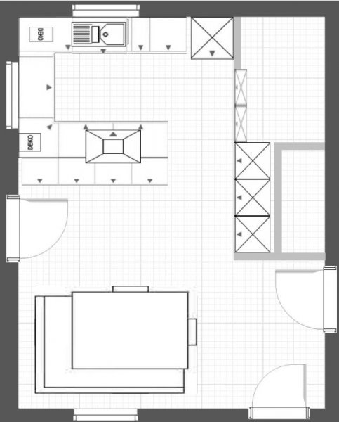

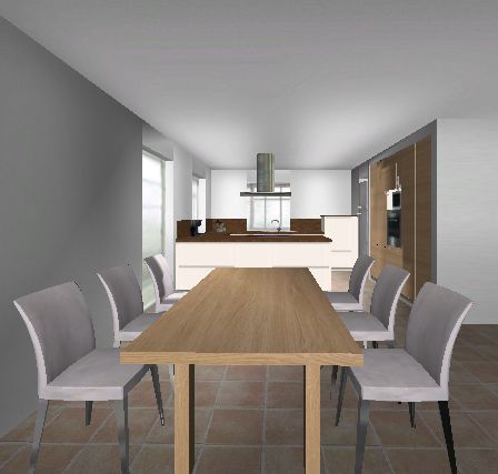

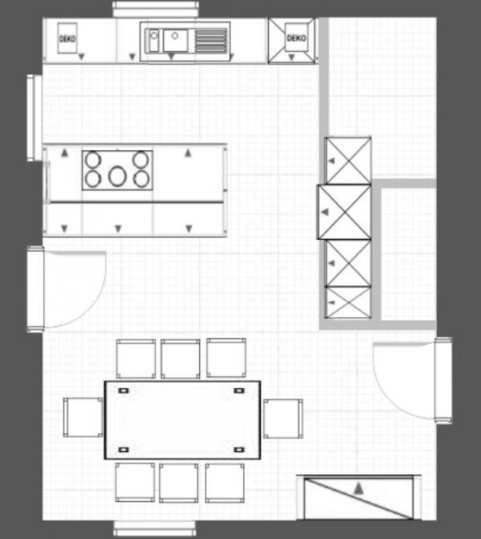

    Hallo an alle Küchen begeisterten,
    wir würden gerne diesen Monat noch unsere Küchen Bestellung aufgeben.
    Die U-Küche sollte eine Next125 ohne Griffe mit Eingriffsleiste in Metalloptik sein. Farbe Magnolia aus Kunststoff (2 Kleinkinder im Haushalt). Im N-W Eck soll ein einfacher Eckschrank mit Einlegeböden für wenig benutzte Sachen rein.
    Durch Euer tolles Forum sind wir vom Le-Mans Schrank weggekommen, einen "umständlichen" Eckschrank mit Einlegeböden finden wir aber OK ;-)
    Eine hochgestellte Spülmaschine (XXL) mit den selben Eingriffsleisten oben wäre toll. Geht das?
    Als Kühlschrank hätten wir gerne ein Edelstahl Standalone Gerät mit 70cm Breite.
    Arbeitsplatte ist auf die Höhe von 91cm festgelegt, weil sie auch als Fensterbrett dienen soll. Material soll der Granit Tan Brown sein, woraus auch der Spritzschutz (ca. 30cm hoch) sein soll. Hat jemand Erfahrung mit diesem Granit? Ist er für AP gut geeignet?
    Der Küchenblock soll Eiche furniert mit vier langen Griffen sein.
    Die linken zwei Türen des Küchenblocks sind der Zugang zum Vorratsraum (deshalb nicht mit Eingriff sondern mit Griffen). Hat jemand Erfahrung oder Tipps mit der besonderen Montage dieser Türen? Welche Beschläge sind geeignet, was ist mit dem Sockel…? Rechts, Links und ca. 10cm über dem Küchenblock ist Putz um eine flächenbündige Optik zu bekommen. Daher ist wohl an diesen 3 Seiten eine Blende nötig.
    Sanitäranschluß ist im Norden bei der Spüle auf den Plänen.
    Wir freuen uns auf Eure Tipps :-)

    Mal zurück zur Planung: warum muss es denn dieser Stand-Alone sein und kein integrierter Kühlschrank? Ihr betreibt mächtigen Aufwand, um die Tür zum Vorratsraum zu verbergen und stellt euch dann so ein Gerät mitten rein? Ich finde, der zerstört die Optik viel mehr als es eine Zimmertür tun würde... ich würde darüber nochmal nachdenken ;-)
    Apropos Vorratsraum: soll dann die Tür tatsächlich aus zwei Elementen bestehen, die man beide öffnen muss, um durchzukommen? Das würde ich mir sehr unpraktisch vorstellen, denn ich gehe regelmäßig mit vollen Händen in den Vorratsraum und öffne die Tür dann mit dem Ellenbogen.
    Wie groß ist der Vorratsraum denn? Geht der noch weiter? Könntest du mal bitte einen Plan vom EG einstellen?

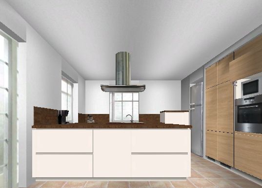

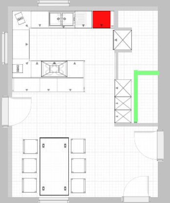

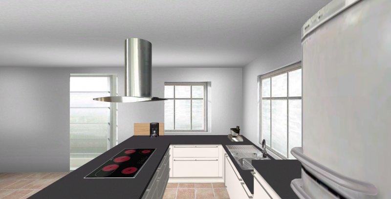

    Ich bin einmal davon ausgegangen, dass dein Alno-Grundriss stimmt und habe umgeplant. Der Standalone hat mir an der von dir geplanten Position nicht gefallen. Auch finde ich drei verschiedene Farben in der Küche zuviel. Wenn die GranitAP gesetzt ich, würde ich die HS im gleichen Ton wie die restlichen Küchenmöbel nehmen. Den Eingang in die Speisekammer habe ich dir als eine Tür in Frontmaterial geplant. Warum benötigst du noch einen Vorratsschrank, die Speise ist doch direkt daneben.
    Warum keinen Backofen und zusätzlich einen DGC? Ich habe aus Platzgründen nur einen DCG mit 45 cm Höhe und bin davon total begeistert.
    Nun zur Planung, beginnend planoben links:
    Blende
    90er Auszug 1-1-2-2
    40er MUPL 3-3 untendrunter für Höheres
    60er Spüle
    90er Auszug 1-1-2-2
    2,5 cm Wange
    hochgesetzte GSM
    Blende
    Planrechts, oben beginnend:
    72,50 cm Tür für Vorratsraum - kann auch breiter werden, wenn der 60er Vorratsschrank schmäler wird.
    Blende
    60er Vorrat
    BO
    Standalone
    40er Vorrat
    Blende
    Halbinsel, planlinks beginnend in Übertiefe 75 cm:
    Blende
    45er Auszug -Einteilung am besten 1-3-2 - gibt der Alno aber nicht her, damit du Platz für die typischen Kochhelfer hast
    90er Auszug 1-1-2-2 mit Kochfeld
    90er Auszug 1-1-2-2
    Wange
    Abhängung mit Deckenhaube
    gegengestellt:
    tiefenreduzierte Drehtürschränke 45 cm

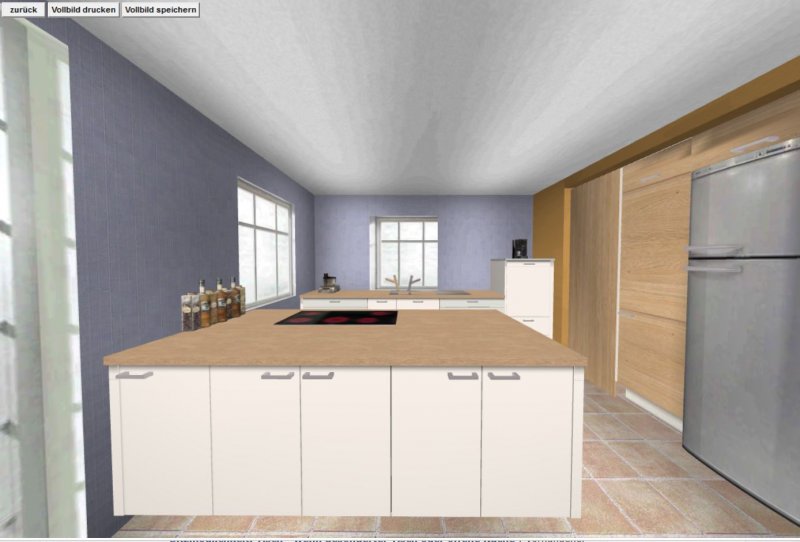

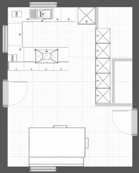

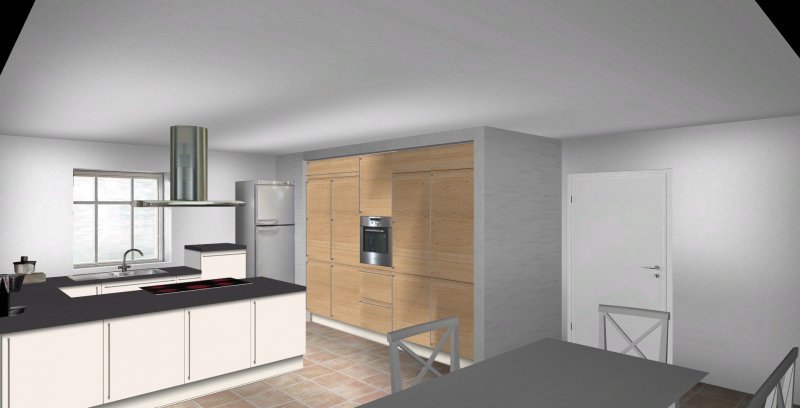

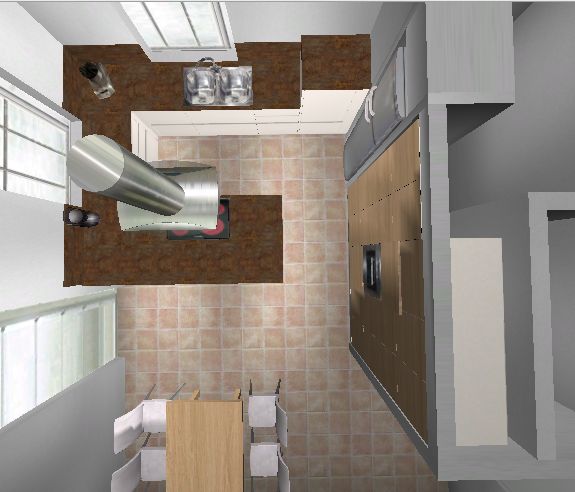

    Wir haben beraten und beschlossen, dass für uns die U-Küche das Richtige ist. Auch den 70er Standalone Kühlschrank wollen wir, weil er ist GROSS ;D. Kühlschrank zwischen den Hochschränken gefällt uns optisch nicht.
    Um in den Vorratsraum zu kommen reicht es eine Türe (60cm) zu öffnen aber wenn es nötig ist, kann auch die 2. Türe mit geöffnet werden.
    Der Vorratsraum ist nur so groß wie im Grundriss zu sehen. Den Plan vom EG will ich nicht einhängen, weil da die Küche und der Zugang zur Speis anders geplant war und es somit verwirren würde.
    Ich habe jetzt noch die Türe zum Wohnzimmer im Süden eingezeichnet.

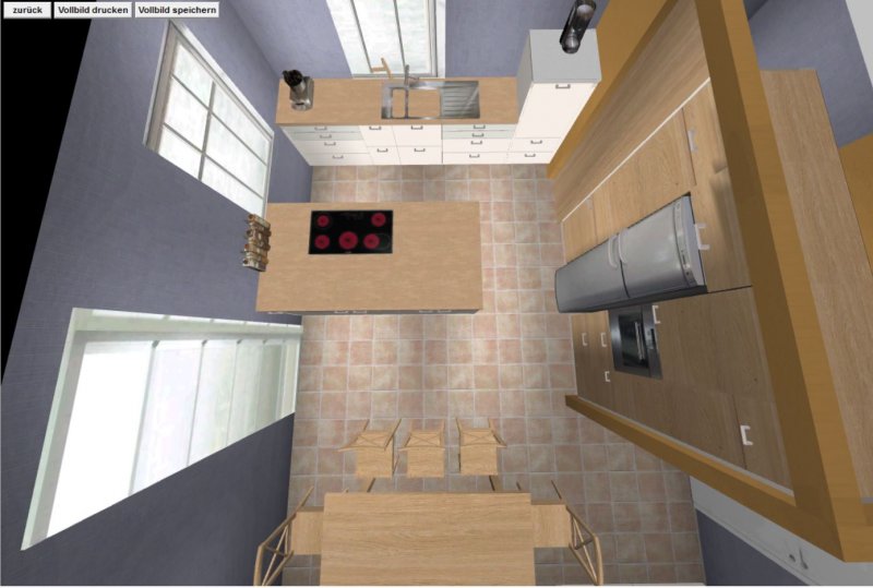

    Was uns gut gefallen hat und wir übernommen haben: hinter der Kochstelle haben wir die Tiefe der Schränke von 35 auf 45 geändert. Somit mehr Platz:-)
    Dampfgarer wollen wir nicht. Dafür haben wir einen Schnellkochtopf und einen Thermomix.

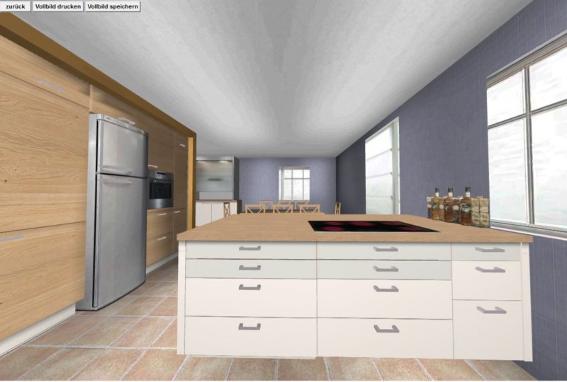

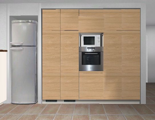

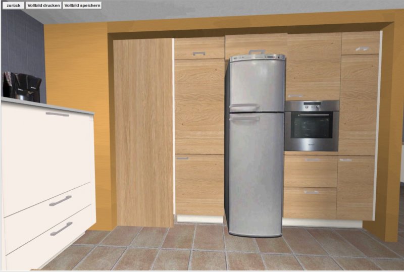

    So toll eine hochgesetzte GSM ist, aber an dieser Postion zwischen Standalone und der Zeile gefällt sie mir nicht, denn so hast du drei unterschiedliche Höhen an der Wand.
    Warum gefällt euch der Standalone nicht in der HS-Wand?
  12. tree
    tree Mitglied
    Seit:
    28. Apr. 2014
    Beiträge:
    6
    unterschiedlichen Farben und der unterschiedlichen Sockelhöhe?
    In unserer letzten Küche hatten wir auch einen Standalone Kühlschrank im Eck. Hat uns gut gefallen.
    Die Hochschrank Wand soll eine einheitliche Fläche in Eiche furniert werden. Die Sockelhöhe wird bei ca. 6cm liegen, da an der Decke ca. 10cm eingeputzt sind (Resthöhe 233cm) und die Hochschränke 227cm hoch sind. Die nächst kleinere Schrankhöhe wäre 214cm.
    Die U-Küche soll aus Schichtstoff oder Lack matt in Magnolia sein. Sockelhöhe 10cm.
    Was haltet ihr von den beiden unterschiedlichen Farben und der unterschiedlichen Sockelhöhe?
    Würdet ihr Schichtstoff mit Laserkante wegen rauhem Umgang durch Kleinkinder oder Lack matt empfehlen?

    Ich muss nochmal auf dem Standalone rumhacken: was gefällt euch denn daran - die Position oder die Optik? Ich finde, der sieht aus, als wenn der irgendwie da reingestellt worden wäre. Integriert wäre wirklich schöner, vor allem wo ihr euch ja über die Optik der Küche schon viele Gedanken gemacht habt. Aber wenn das euer Geschmack ist, dann ist das natürlich ok.
    Bezüglich der verschiedenen Höhen hat Mela recht, diese Abstufung ist nicht optimal.
    Aber wie gesagt, es ist ja eure Küche und mehr als Ratschläge geben können wir hier nicht.
    Die beiden Farben finde ich schon ok, wenn die Arbeitsplatte dann wieder die Farbe der Hochschrankfronten bekommt bzw. eine Farbe, die den Ton wieder aufnimmt.

    die zwei unterschiedlichen Farben gefallen mir sehr gut, ich habe dass in meiner Küche genauso gemacht. Bei mir hat die HS Wand einen schmalen Rahmen in derselben Farbe/Oberfläche wie die weissen Schränke. Die Sockel sind überall weiss. Bei mir ist die andersfarbige HS das highlight in der Küche. Die unterchiedlichen Sockel würden mich stören.
    Was mir weniger gut gefällt, ist die Höhe des GSP Schrankes, nicht nur in deinem Fall, generell. Wenn möglich würde ich da eine (etwa) einheitliche Höhe mit dem standalone wählen. Persönlich würde mir dann noch eine Einrahmung des GSP mit dem Kühli gefallen.

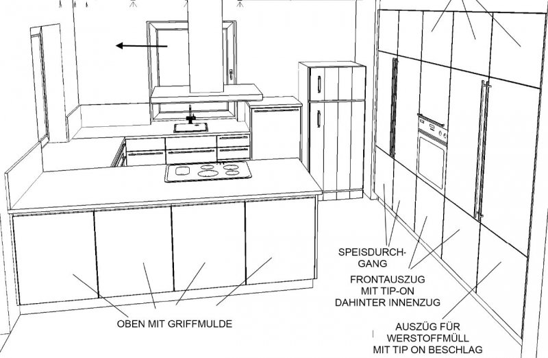

    Ich finde leider den Stand-Alone neben der erhöhten GSP auch nicht sehr schön. Zumal man beim Standalone wg. der Tür nach planrechts hin noch etwas Abstand rechnen sollte.
    Leider kann man ja nicht sehen, was man genau noch an der Speisekammer machen könnte. Z. B. die grünen Wände in meinem unten angehängtem Änderungsvorschlag.
    Wenn du jetzt schon überlegst, an der Insel von der Rückseite 45 cm tiefe Unterschränke anzustellen, würde ich Nägel mit Köpfen machen und tiefenreduzierte (Planmaß 50 cm) Auszugsunterschränke wählen und mittig einen 60er Drehtürunterschrank.
    Auf Kochfeldseite habe ich mal in 60-80-40 geändert ... dann hat das Kochfeld seinen eigenen Unterschrank. Dürfte in aller Regel auch einfacher mit der Montage sein.
    Auf Spülenseite:
    - tote Ecke
    - 60er Unterschrank, hier kann oben Müll unter der APL sein
    - 90er Spülenschrank .. vorzugsweise 2 große Becken
    - 60er Unterschrank
    - Hochgebaute GSP
    - Breite Blende
    Denn der Fachbodeneckschrank mit der 40er Tür ist doch sehr beschränkt im Zugang und bietet daher keine gute Stauraumlösung.
    Den Kühlschrank in 8 cm breite Trockenbauwände eingeschlossen.
    Den Durchgang auf 2x45er Türen, dafür auch die beiden Hochschränke neben dem Backofen auf 2x45.
