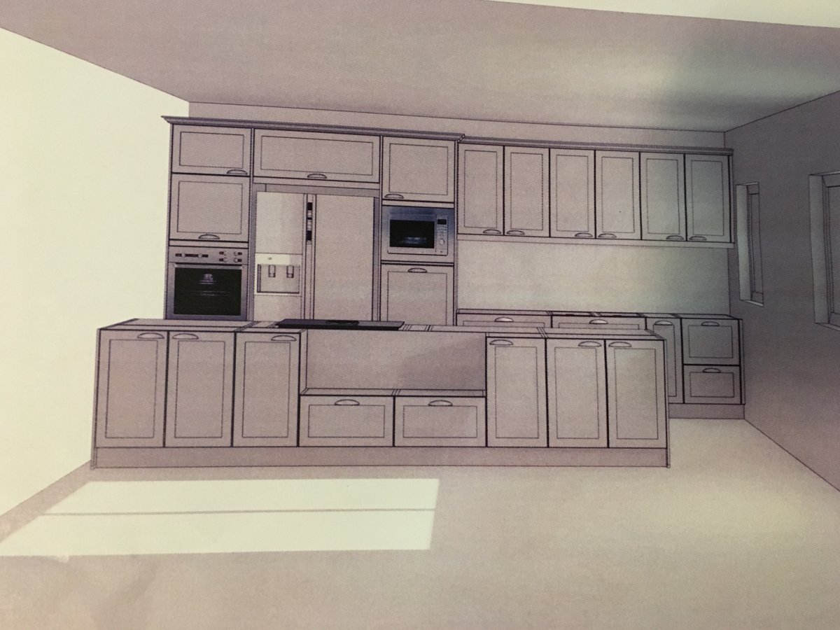

Liebe Leute!
Ich hoffe auf eure Hilfe und auf Ideen... Eir bauen neu und ich muss den Küchenplan in drei Wochen fertig haben. Ich war schon bei einigen Planern und hoffe, dass ihr vielleicht noch einige Ideen habt bzw. mal drüber schauen könnt ob was fehlt usw...Die Fenster auf der rechten Wand sind beide auf 90 cm. Anschlüsse ist alles flexibel, die Türe in den Abstellraum wird in den Gang verlegt.
Davon Kinder: 3
Körpergrößen aller Hauptbenutzer in cm (wegen Arbeitshöhe): 1,65 und 1,71 cm
Fensterhöhe (in cm): 130
Raumhöhe in cm: 250
Einbaukühlgerät Größe: N. a.
Hochgebauter Backofen: ja
Geplante Heißgeräte: Standmikrowelle, Dampfbackofen (DGC) mit Wasseranschluß
Kochfeldbreite (ca. in cm): Bora induktionsfeld
Gewünschte oder vorhandene Tischgröße: So groß wie möglich
Wofür soll der Sitzplatz in der Küche genutzt werden und wie häufig: Zum Kaffeetrinken und Zeitung lesen. Kurz was zu essen.
Was steht auf der Arbeitsplatte oder soll dort stehen?: Wasserkocher, Küchenmaschine, Toaster
Welche weiteren Küchenmaschinen müssen in der Küche untergebracht werden: Allesschneider (z.B. in Schublade), Pürierstab
Was/wie wird gekocht? (Alltagsküche, Menüs, Snacks usw): Alles
Wird alleine gekocht? Oder auch gemeinsam? Mit und für Gäste?: Meistens alleine
Steht schon ein Gerätehersteller fest oder wird bevorzugt: Bora kochfeld steht fest, eventuell Neff oder Bosch
Küchenstil: Grifflose Küche
Was stört an der bisherigen Küche und was soll die neue Küche unbedingt können? Warum?: Kaffeemaschine eingebaut
Preisvorstellung (Budget): Inkl Geräte allerhöchstens 20.000

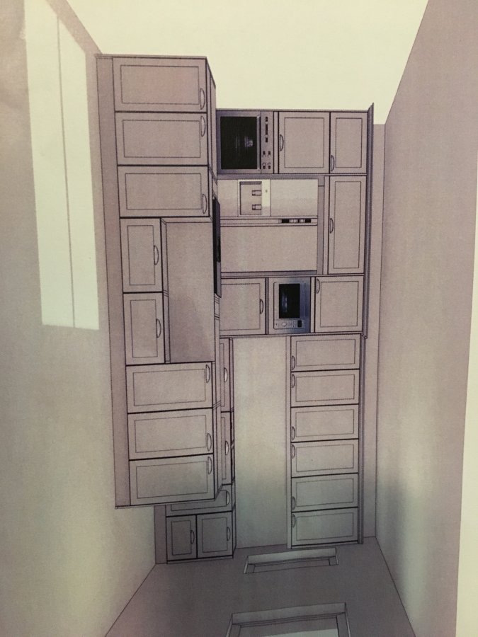

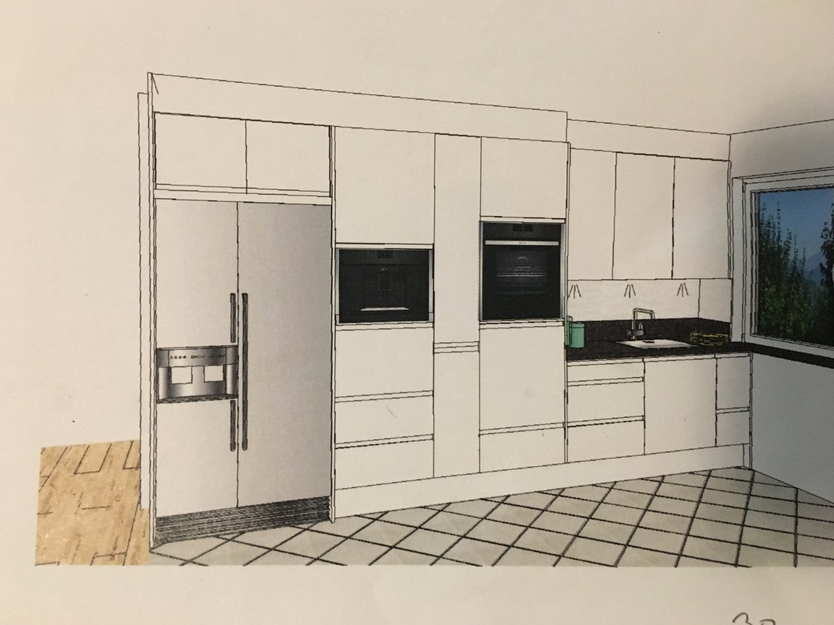

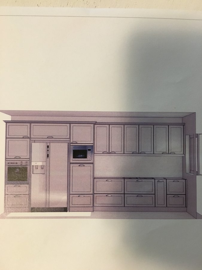

hmm ... einmal Rahmenfronten, einmal glatt?
SbS finde ich in beiden Varianten ungünstig positioniert, da das Kühlteil nicht Richtung Küchenarbeitsplatz öffnet.
In der grifflos-Variante ist der Platz rund um die Spüle viel zu eng.

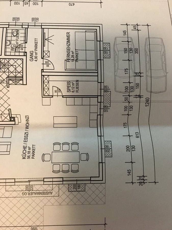

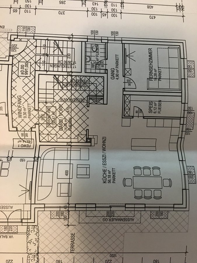

Für beide Planungen vermisse ich eine Grundrissaufsicht. Schon wg. Laufwegen zur Kaffeemaschine usw.
Warum eigentlich 2 Treppen? Was soll alles in die Speisekammer?
Soll im großen Raum ein Kamin stehen? Warum dort eine zweite Sofagruppe?
Gibt es den Gesamtplan mal vermaßt?
