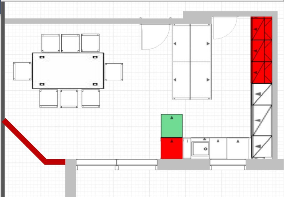

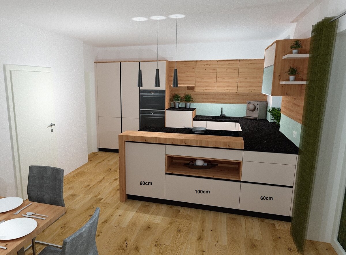

Es soll daher ähnlich unserem ursprünglichen Plan eine C-förmige Küche werden, Grundriss und Perspektiven siehe Anhang.

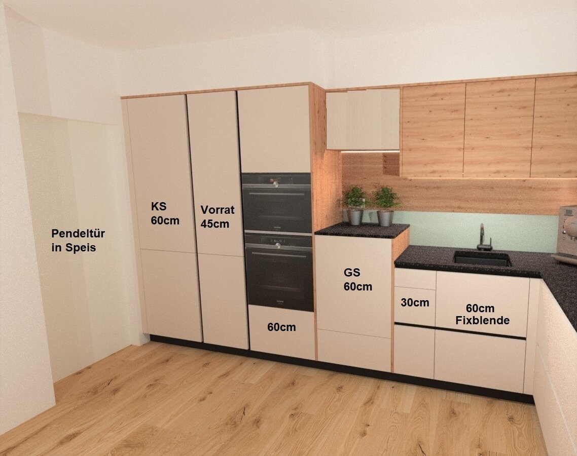

Perspektive 1:
Aufteilung Hochschränke:
derzeit geplant (planoben nach planunten):
Kühlschrank (H=178cm), Vorratsschrank (1 Lade, 4 Auszüge), Backofen /Compactdampfbackofen
Grund laut Tischler: kurzer Weg von Dampfbackofen zu Spüle (wegen Tropfen beim Herausnehmen des Geschirrs)
(Meine) Alternative: Planoben Vorräte, dann Backofen /Compactdampfbackofen, dann Kühlschrank
=> wie würdet ihr das ausführen?
Ausführung Spülenunterschrank:
derzeit oben mit Fixblende geplant, unten mit integriertem Mülltrennsystem (soll dann umgebaut werden MUPL nebenan => siehe Perspektive 2).
=> wie wird das normalerweise/idealerweise ausgeführt?
Perspektive 2:
Breite MUPL: derzeit 30cm geplant.
Soll das besser auf 40cm Breite geändert werden?

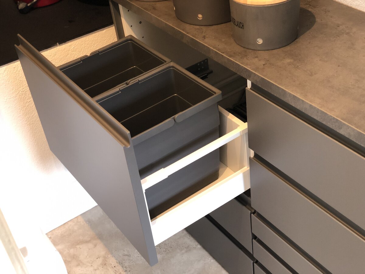

- Bei mir im Auszug unter dem MUPL (3-rastrig, 30 cm breit) befinden sich Öl- und Essigflaschen, sowie Tomatenpassataflaschen. Das passt ganz gut mit der Auszugshöhe und sowas klärt sich mit einer detaillierten Stauraumplanung . Diese musst allerdings jeder für sich machen.

- unter der Spüle kann man zwei Auszüge vorsehen: Oben tiefengekürzt und mit Siphon-Aussparung für Spülutensilien, GSP-Pulver… so wie z.B. bei mir:
Bild ansehen 144402- im unteren Auszug im Spülenschrank habe ich Putzmitteln und den gelben Sack, man könnte aber auch Getränkekisten oder abgepackte Vorräte verstauen.

Ansonsten was die Reihenfolge der HS betrifft, schwer zu sagen. Aus eurer Erfahrung, welcher der 3 HS wird öfter geöffnet? Persönlich würde ich den mit den BOs in die Mitte stellen.
Mir persönlich gefällt dieser Bereich nicht
du hast nicht nur durch den GSP andere Höhe, sonder der Hängeschrank dadrüber auch und dann auch noch die Backöfen. Ich finde es insgesamt nicht stimmig. Ich würde in diesem Fall 60 KS, dann 60 Heißgeräteturm und dann in einem 60 cm HS den hochgebauten GSP verorten. So hast du die HS schön sauber. An Arbeitsfläche verlierst du dadurch nicht, im Gegenteil du gewinnst ganze 45 cm an Arbeitsfläche. Einen Stauraumverlust sehe ich durch diese Lösung ehrlich gesagt auch nicht wirklich. Vorrat kann man prima auch im US machen. Optisch bringt es aber deutlich mehr Ruhe sowohl im unteren als auch im oberen Bereich und auch in der Rückwand, die jetzt farblich auch einen Versprung macht. Das kleine Wangenstück vom GSP in Buche unterbricht die dunkle Arbeitsplatte . Wäre für mich in dieser Form keine Option. Es sind in diesem Stück 4 verschiedene Farben, die durch verschiedene Höhen und Formen unterbrochen werden. Wirkt auf mich altmodisch und nicht modern.
Wohl am öftesten der Kühlschrank.

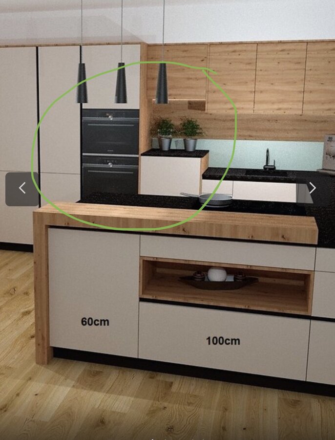

Der Hängeschrank darüber soll auch noch die helle Farbe erhalten und etwas höher werden - hier haben wir den letzten Stand noch nicht... (grob gemalt siehe Anhang)
Diese Rückmeldung ist nun schon öfters gekommen (siehe auch Pläne von Evelin) - wir werden uns das nochmals durch den Kopf gehen lassen...

Ganz ehrlich, mit dem weißen Hängeschrank ist es jetzt noch schlimmer. Noch einen Farbwechsel mehr drin und dadurch unterstreichst du die unterschiedlichen Höhen noch mehr.
Wenn das mit den HS schon mehrere Personen gesagt haben, dann ist es kein Zufall :-) Vielleicht machst du dir die Mühe und visualisierst den Vorschlag aus #27. Kostet ja nichts :-)
so einen Huppel in die Zeile einbauen, wäre so gar nicht mein Fall. Diese Solo hochgestellten GSP am Zeilenende gehen gerade noch so. Ich weiß jetzt gar nicht, warum man dies an dieser Stelle machen wollte. Was macht man mit dem freien Platz darüber? Deko? ist doch schon alles recht lebhaft in der Küche.
