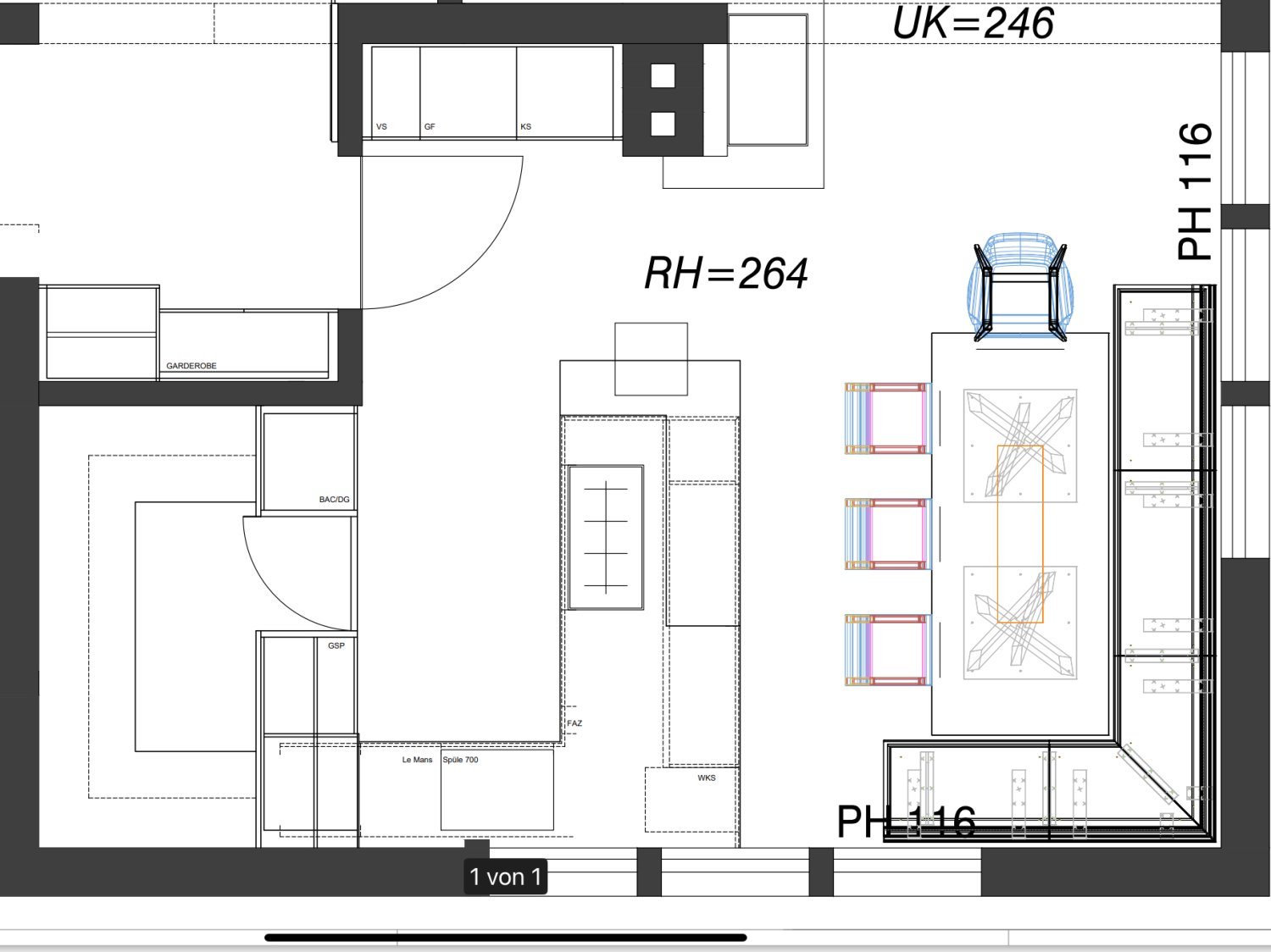

Hallo, ich habe einen Entwurf für die Gestaltung einer Küche mit angrenzendem Esszimmer.
Meine Bedenken:
Kochfeld in unmittelbarer Nähe des Esstisches (Geräusch des Kochfeldabzuges), wenig Abstellschränke im Bereich der Küche!
Sind hier meine Bedenken begründet? Vor allem die Positionierung des Kochfeldes?
Vielen Dank für eure Ideen!

Hallo leito, herzlich Willkommen.
Ich teile deine Bedenken bzgl. der Planung. Du hast eine Art Speisekammer abgetrennt?
Weiterhin wäre es nötig einen komplett vermassten Plan einzustellen, ein Geschossgrundriss wäre auch gut.
Ist im Kammerbereich kein Fenster mehr vorhanden? Bei einem Bestandsbau sind Fotos auch immer sehr hilfreich, um sich einen Eindruck der Räumlichkeiten machen zu können. Sanitäranschlüsse vollkommen variabel heisst was genau? Bei Fussbodenheizung vorhanden oder geplant?

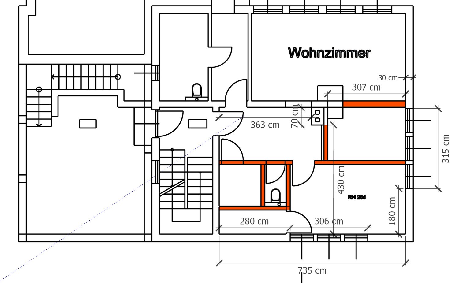

Hallo Sabine, danke für deine Tipps!
Auf die Speisekammer besteht meine Frau, ob ein Fenster möglich ist, kläre ich ab.
Die Mauern im Grundrissplan können bis auf den Kamin abgerissen bzw. verschoben werden.
Es ist eine Kernsanierung, dh. auf die Sanitäranschlüsse muss keine Rücksicht genommen werden. Fußbodenheizung ist geplant und wird neu gebaut.
In der Verlängerung des Esstisches ist der Durchgang zum Wohnzimmer!
dein Küchenplan hat keineWandmaß, mit der Etagenskizze zu vergleichen ist schwierig. Zeichne doch bitte noch in den Etagenplan in anderer Farbe die Wände die rauskommen, und die, die neu dazukommen.
Die Kammer ist zu groß, es bleibt nicht mehr viel Arbeitsfläche in der Küche übrig.
In diesem Plan
fehlt die Gesamttiefe bis zum Kamin ab planunten, es fehlen die Wandstärken (Gesamtraumlänge).
Der geplante Thekenplatz ist im Weg, warum einen überhaupt, wenn ein Stuhl 1m daneben steht. Daneben gleich der Kamin.
Hallo Evelin, habe versucht (leider sehr laienhaft-sorry) eine genauere Skizze zu erstellen.
Rot kann alles wegkommen. Links oben soll auch eine kleine Garderobe eingeplant werden.
Welche Informationen sind noch notwendig damit Ihr einen vernünftigen Vorschlag machen könnt? Wie gesagt es geht mir eher um die Grundrissaufteilung, weniger wie das Design aussehen soll.
Vielen Dank für die Hilfe!

Ich würde auf diese Kammer übrigens auch verzichten. Ich sehe ihren Nutzen nicht.

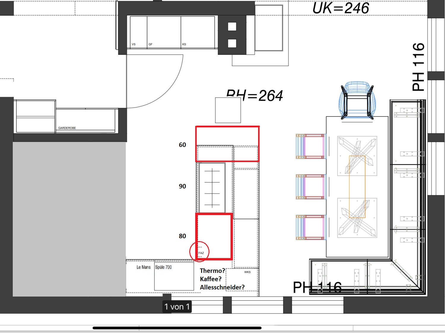

Naja, du hast geschrieben, dass die BRH 90 cm hoch ist, darauf käme dann die AP, die läuft in die Fensterlaibung. Ich gehe jetzt ma davon aus, dass ausreichend Platz dafür ist bis zur UK Fensterflügel. AP 20 mm oder sowas? 92 cm AP geht, vielleicht einen Tick mehr.
Die graue Fläche ist praktisch Wand mit was dahinter.
Die Küchenmaschine holt sie dann aus der Kammer und stellt wohin? Welche hat sie? Viele kann man wegen dem Gewicht nicht so einfach hin und hertragen.
Und es soll nicht nur ein DGC sondern auch noch ein BO.
Auf der Inselrückseite ein Weinkühler.
Was steht in deinem Plan an der Stelle, die ich eingekreist habe?
Wir benötigen diese "Kammer" als Vorratsschrank und Abstellfläche für Staubsauger, etc.
Es wäre zu überlegen wie man diese Kammer evtl. kleiner macht und dadurch mehr Geschirrschränke in der Küche bekommt.

Ja genau, wobei ich mir nicht sicher bin ob sich der Weinkühler überhaupt ausgeht....
Kaffemaschine
Seht ihr ein Problem, wenn sich das Kochfeld so nahe am Esstisch befindet?
Wie beim 1. Foto ersichtlich sind auf der rechten Seite der grauen Fläche auch Küchenelemente geplant.
das habe ich gesehen, ändert aber nichts daran, dass es eben in dem Bereich auch keine Arbeitsfläche gibt Das wollte ich vereinfacht damit zeigen.
Stelle doch die Insel mit Kartons nach, stelle ein paar Stühle, dann siehst du ob es für EUCH passt. Du hast auch keine andere Wahl, wenn die Küche in der Form bleiben soll.
Danke Evelin, das Problem mit den Abstellflächen planen wir gerade um (Verkleinerung des Abstellraumes). Ist deiner Meinung nach das Kochfeld so nahe am Esstisch ein Problem?
Neuer Plan folgt...
Was meinst du mit Nähe zum Tisch? Der Muldenlüfter und andere Hauben haben einen Nachlauf nach Ende des Kochens. Oder bei Permalytfiltern eine Regeneration, welche etwas lauter ist. Ob das jetzt 1 oder 2 Meter zum Tisch sind, dürfte kaum einen Unterschied machen.
Danke Sabine, ich bin so vom Bauchgefühl her skeptisch, wenn das Kochfeld so nahe am Esstisch ist. Ich sehe auch keine Möglichkeit es anders zu platzieren!? Es ist generell sehr schwierig mit diesen Grundrissvorgaben eine vernünftige Lösung zu finden.
