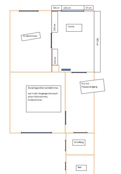

Hallo Ihr Lieben,
ich habe die letzten Wochen viel bei Euch gelesen und bin absolut beeindruckt.
Wir haben einen winzigen Raum und müssen darin auch noch Essen. Bisher waren wir zu fünft und haben das jetzt etliche Jahre gemeistert. Also Enge ist kein Problem.
Allerdings haben wir beide starke Rückenprobleme und noch lange hin bis zur Rente. Deshalb suchen wir jetzt eine ergonomische Lösung.
Der Spüler muss hoch. Das steht für mich ganz oben auf der Wunschliste.
Der Backofen wäre chick, muss aber nicht unbedingt.
Wir haben uns die Küche von Schmidtküchen, je einem KFB für Nobilia , Schüller und Alno zaubern lassen.
Alle sind in etwa gleich gelandet. Sowohl bei der Aufteilung, als auch beim Preis.
Ich habe mir sehr viele Gedanken über unsere Abläufe gemacht und diese Planungen nochmals überarbeitet.
Jetzt wüßte ich gerne, was man noch ändern kann/soll.
Wir hätten gerne eine Bistropolsterbank als Sitzgelegenheit (Tisch und Stühle hatten wir jetzt gefühlte hundert Jahre). Diese gibt es in verschiedenen Längen. Ich habe jetzt eine 150er eingeplant. Sie läuft außerhalb des Budgets.
Ich wünsche mir Lack weiß mit brauner Arbeitsplatte . Weiß da zeitlos und braun, weil mir schwarz ein zu starker Kontrast ist.
In meiner Planung ist ein 45er Müllschrank eingeplant (auch so ein Tip hier aus dem Forum - einfach klasse).
Ich favorisiere eine Keramikspüle von V&B und würde hierzu das Universalbrett zukaufen, um für meinen Mann eine weitere Erhöhung von 4 cm zu erreichen.
Ihr könnt gerne alles über den Haufen werfen. Ich möchte halt bei dieser Summe mich nicht ewig über eine unpassende Anordnung ägern müssen.
Wasser, Abwasser und Strom werden angepasst.
Ich freue mich auf Eure Meldungen
LG Nicole

Hallo Nicole,
gute Vorstellung! :top:
Ich habe deinen Grundriss mal in ein Bild umgewandelt:
Zu einer Alnoplanung gehören immer zwei Dateien mit gleichem Namen, einmal mit Endung .POS und einmal mit Endung .KPL. Oder beide Dateien stehen ohne Endung in deinem Verzeichnis direkt untereinander. Bitte beide hochladen, danke!
Tara hat das ja auch schon geschrieben, und die Sache mit dem fehlenden Alnogrundriss auch.:kiss:
Für alle: eine Biertischgarnitur hat 220cm Länge, die Bänke sind 30cm breit, der Tisch 50cm.

Könntest du bitte noch den Gesamtgrundriss der Wohnung einstellen?
Muss die Tür von der Küche zum Kinderzimmer sein?
AW: Küche auf 10,8 m² mit Sitzgelegenheit für 4 Personen
Tara, der Gesamtgrundriss ist bereits vorhanden. Menorca hat ihn aus der Word-Datei rausgeholt und ich habe ihn zusätzlich noch im Eröffnungsbeitrag verlinkt ;-)

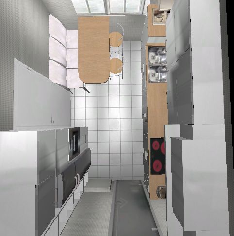

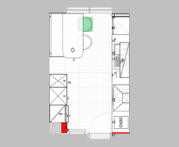

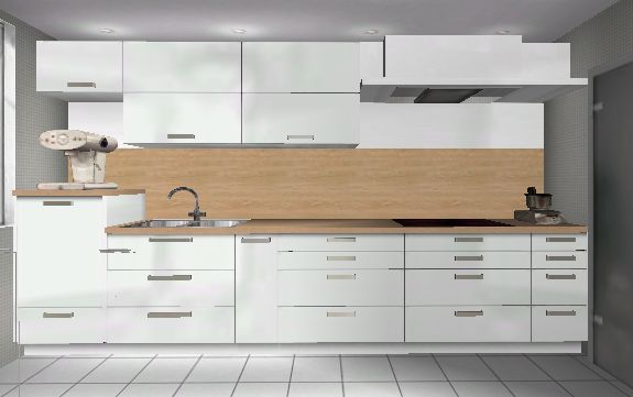

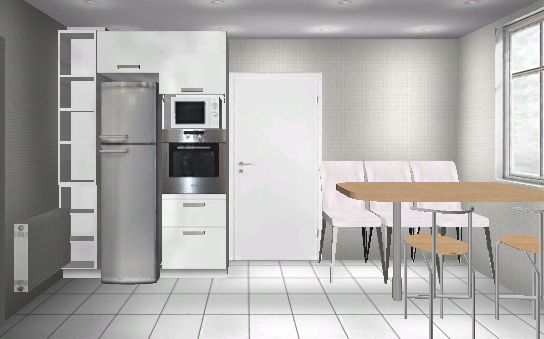

Unter den Voraussetzungen gibt es ja nicht so viele Möglichkeiten.
Die Sitzgelegenheit .. da soll die APL in Arbeitshöhe sein?
Ich habe mal geschoben ;-)
Kühlschrank mit Hochschrank getauscht. Ich würde den Hochschrank auch ganz hoch machen und über den Kühlschrank fortsetzen und vorm Kaminschacht ein tiefenreduziertes Regal. Wofür war eigentlich das Regal neben der GSP geplant?
Dort unter dem Backofen dann auch ein 3-rasteriger Auszug.
Die Zeile dann etwas anders:
- hochgebaute GSP, obendrauf den KVA. Dieser Hochbau endet bei ca. 120 cm, das sollte gut für den KVA reichen.
- 90er Spülenschrank mit Raster 2-2-2 oder 1-3-2. Der obere Auszug wird mehr eine Blende. Der mittlere dann leicht tiefengekürzt (hier könnte mit einem nicht so hohem aber breitem Behälter der Gelbe Sack-Müll stehen) bzw. einen Ausschnitt für den Siphon, der untere ist voll nutzbar. Dazu 2 Becken, eines kann sowohl als Abtropfe aber auch beim Kochen zu zweit als zweites Becken genutzt werden.
- 30er Müll unter der APL wie bei Magnolia. Oben Bio/Restmüll, unten entweder Altpapier, Glas, evtl. auch einfach nur Stauraum für 1 oder 2 höhere Teile.
- 2x90er Auszugsunterschränke, auf dem zweiten linksbündig das Kochfeld. Ich empfehle da ein 80er Kochfeld. Man hat dort einfach mehr Bewegungsfreiraum für die Töpfe.
- Zum Abschluß ein 40er Auszugsunterschrank.
Damit wären es jetzt 2 volle breite Auszugsunterschränke sowie noch mind. 1 voll nutzbaren breiten Auszug im Bereich der Spüle.
DAH würde ich mir evtl. als Deckenhaube vorstellen. Dann ist dort wirklich Kopffreiheit und man hat keine Putzprobleme wie bei der Kopffreihaube mit den Hängeschränken rechts und links. Damit kommt man nämlich schlecht an das Hintere der DAH ran, wo man ja zumindest mal Staubwischen muss.
Bei den Hängeschränken würde ich auf Glaseinsätze verzichten. Dann können diese platztechnisch optimal genutzt werden und man muss nicht darauf achten, dass es unschön zusammengestellt durchschimmert, was da so dahinter ist.
erst mal recht herzlichen Dank für die Mühe.
Ich bin jetzt einige Stunden mit der neuen Aufteilung schwanger gegangen, aber so recht warm werde ich nicht damit.
Backofen Kühlschrank-Tausch ist ok. Allerdings verliert mein GöGa dadurch seine Magnetwand (wäre für mich nicht das schlimmste;-)).
Ursprünglich hatte ich aus Kostengründen auch nur geschlossene Oberschränke angedacht, aber ich finde, dass der Raum dann irgendwie drückender wirkt. Natürlich ist das Argument mit der Durchsicht nicht von der Hand zu weisen und ich werde noch etwas darüber nachdenken müssen.
Ich weiß nicht, ob mir ein 30er Müllschrank nicht zu klein ist (immerhin sind wir zu viert) und beim GSP habe ich den GÖGa durch sämtliche Ausstellungen gezerrt, um die ideale Höhe für meinen fleißigen GSP-Ausräumer zu ermitteln. 130 cm sollten es schon sein.
Habe ich in mehreren großen Auszügen mehr Stauraum? Oder ist es sinnvoller es doch auf mehrere zu Verteilen, sozusagen nach Themen und Arbeitszonen?
Das Regal ist für Handtücher gedacht (habe extra Probe-Zusammengelegt auf 12 cm).
An dieser Stelle existiert ein Fensterbrett mit 7 cm Vorsprung, sodass entweder eine Blende her muss oder eben ein Regal. Mit dem Spüler kann ich nicht unmittelbar starten.
Das mit der DAH ist ein gutes Argument, allerdings finde ich die Haube in Kerstins Planung optisch nicht so stimmig. Irgendwie fehlt mir eine gewisse Symetrie zu den Unterschränken. Vielleicht sehe ich das einfach auch nur zu eng.
Wenn ich nur 2er Raster in der unteren Ebene wähle, habe ich dann auch noch Stauraum für Ölflaschen, Themoskanne und Co? Passt das? (Wenn ich jetzt noch mit einer Ölflasche im Geschäft auftauche krieg ich wohl Hausverbot:stocksauer:)
Wenn man nur Becken hat (klar bei zwei ins Becken, aber bei einem), wo stellt man dann das Geschirr hin, wenn man spült. Große Töpfe werden bei uns gespült oder beschichtete Pfannen, die guten Messer oder einige Teile meiner Küchenmaschine. Ich stell mir jetzt vor, dass ich da ein Handtuch hinlegen könnte und da die Teile abstelle, aber das ist doch umständlich - oder? und leidet darunter nicht die APL. Granit kann ich mir leider nicht leisten.
LG Nicole

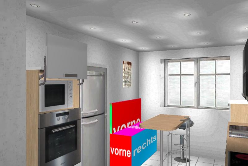

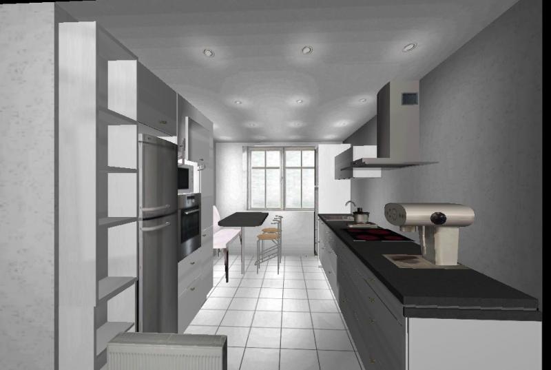

Hallo Nicole,
so, so .. 7 cm Fensterbanküberstand ... steht leider in keiner deiner Vorlagen ;-) .. einer der Gründe, warum wir immer wieder auf einem KOMPLETT vermaßtem Grundriss rumreiten.
Müll .. ich habe dir den 30er oben für Bio-/Restmüll eingeplant .. könnte so aussehen .. wie bei mir (wg. der Größe):
Dann zusätzlich im 2. breiten Auszug vom Spülenschrank einen größeren flachen Behälter für gelber Sack-Müll. So hat es Littlequeen in ihrer Familienküche und dann noch Altpapier etc. unter dem Bio-/Restmüll im 30er Unterschrank .
Die GSP könnte man auch ein Raster hoch setzen. Oberkante 120 cm heißt, sie wäre ca. 28 bis 30 cm höher als normal. So habe ich es mit meinen 180 cm Größe aktuell auch und das sind Welten ggü. GSP auf dem Boden. Die Höhe von 120 cm hat halt den Vorteil, dass man diese Fläche dann problemlos als Abstellfläche für den KVA nutzen kann und dieser nicht zu hoch kommt und andererseits nicht die APL vollstellt. Trotzdem ist der KVA in Nähe Wasser/Müll.
Das Abwaschproblem von Pfanne etc. verstehe ich nicht. Die dreckige Pfanne steht rechts der Spüle, wird in der rechten Spüle gespült und kann in der linke Spüle (quasi der abgesenkten Abtropffläche) abtropfen. Ist doch kein Problem oder?
Die Arbeitszeile habe ich wg. der Optik und weg dem Stauraumgewinn auf Raster 1-1-2-2 ausgerichtet. Thermoskannen können in die Hängeschränke, Öl/Essigflaschen im 3-rasterigen Auszug unter dem Backofen .
Gleichmäßige Einteilung Hänge/Unterschränke. Du wirst in deiner Küche selten so weit von der Zeile wegstehen können, wie ich es für die Ansicht simuliert habe und dein Blick wird eher nur den Oberschrankbereich umfassen. Ob man die DAH so machen muss ... war ein erster Versuch, einfach um die Kopffreiheit herzustellen und, weil ich meine Decken-DAH so schätze.
Beispiele für realisierte Deckenhauben
Und wg. Raster 1-1-2-2, also vieler Schubladen:
Damit ihr mal seht, was man in Schubladen alles unterbringen kann und daher statt 1-2-2 besser 1-1-2-2 rasterig werden (alles meine Schubladen):

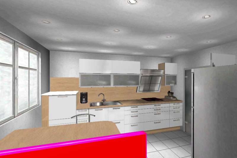

ich hab auch noch mal geschoben;-)
12 cm Blende wegen des Fensterbrettüberstands und weil du da ein Regal hinmachen möchtest...wobei mir grad auffällt 12 cm Innenfläche?, dann muss das aber doch noch ein bissel breiter sein.
Oder du machst es doch noch schmaler und machst dort ein kleines Fach für Bretter etc. hin, dann kannst du die Auszüge größer machen....davon hast du mehr....
Wegen der Wunschhöhe Geschirrspüler einen hohen Seitenschrank, 30er Müll und nur ein 60er Spülenunterschrank.
Meine persönliche Meinung ist, dass du mit 2 Spülen viel Arbeitsfläche verlierst und auch sehr viel Stauraum darunter, da bei Spülenunterschränken nur ein vollwertiger 3er Auszug ist....darüber ist sehr viel Luft aber kaum bzw. nur wenig nutzbar...
Das macht der Arbeitsplatte nix, wenn du keine Überschwemmung veranstneuest und ein Handtuch, für die paar Teile zum Abspülen darunterlegst.
Du gewinnst halt dafür in deiner kleinen Küche jede Menge Stauraum und Arbeitsfläche.
Auf der planlinken Seite habe ich dir die Tür mal ganz weggenommen. Braucht man den Zugang zur Küche vom Kinderzimmer?
Dann könntest du dort noch einen 45er Auszugschrank stellen....nur mal so als Idee.
Ob sich der Aufwand lohnt ist ein andere Sache.;-)
Hallo Tara,
vielen Dank.
Gefällt mir optisch ganz gut (ich weiß Optik und praktisch sind zwei paar Schuhe, aber meine Äuglein wohnen ja auch dort).
Zum Praktischen: ich hatte auch mal an den Müll direkt neben dem GSP gedacht, aber da steh ich mir ja selbst im Weg, wenn ich Reste von Tellern kratze und sie dann in den Spüler einräume. Von Vorne kann ich ja nicht bei.
Zwei Becken möchte ich auch nicht, eher nur so ein Restebecken, damit man auch mal noch was abgießen kann, wenn das Becken schon besetzt ist. Den Einwand mit dem Raum für zwei finde ich vollkommen nachvollziehbar.
Wenn ich Müll und Spüle tausche, dann klebe ich aber beim Spülen am Hochschrank , ist man da nicht eingeengt?
Liebe Grüße
Nicole
Genau deshalb habe ich die Spüle in meiner Variante so geplant gehabt ;-). Ich wollte dir auch den Müll unter der APL gönnen an der freien Arbeitsfläche.
Bei mir ging das nach dem Umzug so nicht mehr auf. Und ich habe aktuell:
- hochgebaute GSP
- 50er Spülenschrank
- APL ....
Sieht so aus:
full
Müll so direkt neben der GSP ist superpraktisch, das war auch in der vorherigen Wohnung schon so. Da hatte ich nur zwischen Müll und Spüle einen 80er Unterschrank und damit die APL direkt über dem Müll.
full
Jetzt stehe ich rechts der Spüle, putze Gemüse etc. und habe meist den 30er Müllauszug auf und schmeiße Reste da so rein. Oder ich stehe vor der Spüle und schäle z. B. Kartoffeln direkt in den Müll, die Kartoffel dann ins Spülbecken zum Abspülen.

wenn du den Biomüll an der anderen Seite haben möchtest...ginge ja auch folgende Aufteilung.
Hochgestellte Spüma, 40er, 60er Spüle, 30 Biomüll und zwei 100er Auszugschränke. Damit hast du immer noch Platz zwischen Spüle und Kochfeld.
(Hab die Blende ein wenig verkleinert)

Ich habe dir das Kochfeld mittig auf die beiden Unterschränke gesetzt. Du stehst also nie ganz gerade vor den Schublade sondern musst nur ein wenig zur Seite treten...

Vorgabe: Wir arbeiten meistens zusammen.
Deshalb habe ich das Kochfeld nicht über 2 Unterschränke gelegt, sondern über einen eigenen. Und damit nach rechts noch etwas Platz ist, dann dort den 40er.
91092d1347182083-kueche-auf-10-8-m-mit-sitzgelegenheit-fuer-4-personen-kf_zwerglinchen_20120909_kb_var1_ansicht1.jpg
Vorteil ist eben, steht schon einer am Kochfeld, kommt der andere wenigstens an die Sachen vom 2. breiten Schrank ran, ohne den anderen zur Seite bitten zu müssen. ;-)
