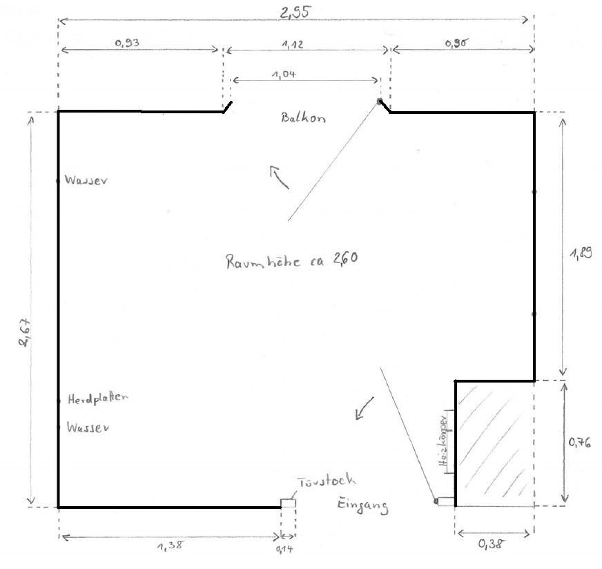

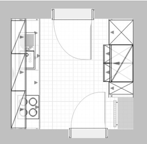

Ich ziehe mit meiner Familie in ein Mehrfamilienhaus, welches in Familienbesitz ist ein. EG ist vermietet, 1. und 2.OG nutzen wir (1.OG WC, Eßzimmer, Wohnzimmer, Küche 2.OG Bad, Kinderzimmer, Schlafzimmer). Leider ist die Küche nicht sehr große deswegen benötigen wir eine neue, die gut durchdacht ist und uns somit viel Stauraum bietet.
In der Lücke auf der Rechten Seite soll ein Side-by-Side rein, aber vielleicht könnt dieser auch woanders stehen?
Die Heizung befindet sich hinter der Tür am Kamin.
Wasseranschlüsse sind 2x vorhanden auf der Linken Seite, ebenso befindet sich dort der Anschluss für die Herd. (siehe Plan)
Aktuell sieht es in Alno so aus als geht die Küche in die Tür rein. An dieser stelle befindet sich wie ich auch im Plan eingezeichnet habe eine breite Türzarge, die entfernt oder in der Arbeitsplatte mit ausgeschnitten werden könnte?, alternative wäre ein 60er Unterschrank .
Ich habe schon einiges experimentiert und in der Anlage ist meine Lösung, aber vielleicht bin auch auch schon zu festgefahren?
Freue mich auf euer Feedback.

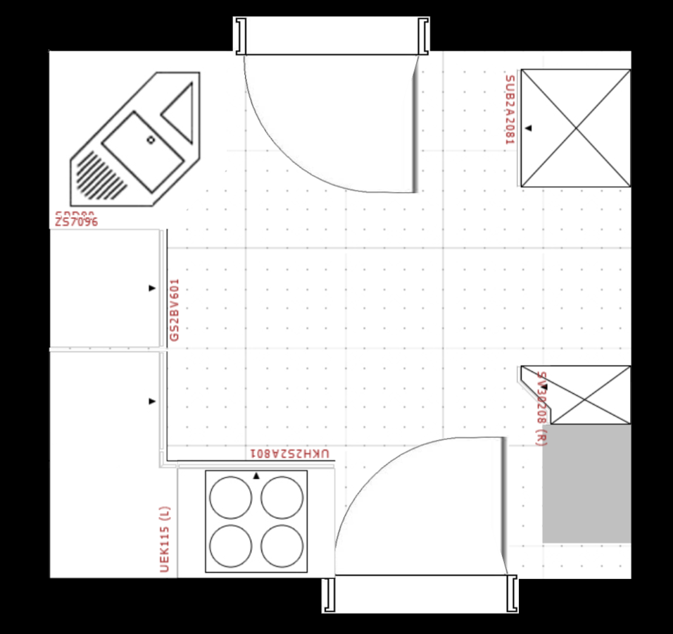

vermaßter Grundriss aus PDF-Datei als Bild gewandelt
und dann mit Wassranschluss
wasser-png.237388

Danke für den gut vermassten Küchenplan. Es wäre jetzt noch wichtig, wenn du die Wasseranschlüsse vermassen könntest. Also von Wand bis warm aussen bis kalt aussen bzw umgegkehrt.
ALNO , nicht jede/r hat ihn, auf handies, tablets und macs funktioniert er nicht. Deshalb bitte auch den Grundriss dazu hochladen (snipping tool von windows), damit wir die Abstände und Schrankbreiten sehen.
herzlichen Dank, habe noch 2 Screenshots und eine Liste hinzugefügt, Wasseranschlüsse vermesse ich noch und trage diese dann noch ein.
Tiba
nun, die Küche ist ja wirklich bijou und da soll dann noch ein SBS rein?
Eckspülen sind altmodisch und man blockiert den US daneben. Besser wäre wenn der GSP planoben wäre, dann Spüle usw
Das Kochfeld so am Rand ist zu gefährlich, es ist im Eingangsbereich und in null time bleibt jemand am Pfannenstihl hängen.
Grosse Frage, gibt es auf der ganzen Etage keinen Raum, der besser für eine Küche geeignet ist?
SBS hätte ich schon gerne :trost:
leider gibt es keinen anderen Raum, alternative zum 80 Kocheld, wäre ein 60er.
Vielen Dank & Gruß
Tiba

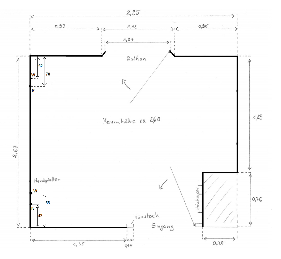

hast du inzwischen die Anschlüsse gemessen?
Sorry für die späte Rückmeldung, habe es in der Anlage eingetragen
das ist natürlich etwas unglücklich. Aber, wie ich vorgeschlagen habe, du machst die Arbeitszeile tiefer, damit a) die Anschlüsse etwas aufputz versetzt werden können, und b) dass du für Auszugsschränke 70 bzw 75cm tiefe US nehmen kannst, die dann mehr Stauraum bieten.

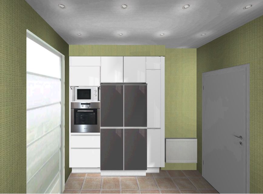

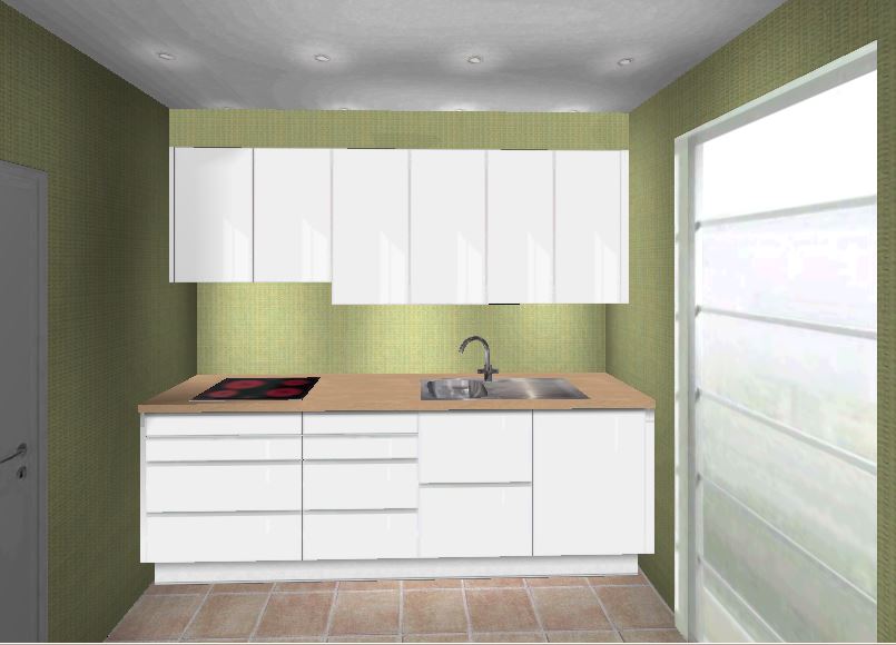

oh, ich sehe gerade, dass ich die Pläne gar nicht hochgeladen habe.
Planlinks von planoben
60er GSP
60er US 3-3 mit Spüle und Müll
60er US 1-1-2-2
80er US 1-1-2-2
darüber OS 80-90-90 mit DAH
rechts neben SBS 30er HS
  • Prof_Evelin_PLAN1.KPL
  • Prof_Evelin_PLAN1.POS
@Prof.H.Tibatong ... so gar keine Reaktion? Und, mal ein Gesamtgrundriss der Etage, um zu prüfen, was man vielleicht empfehlen kann? Einen SbS in dem kleinen Raum halte ich auch für eher ungünstig.

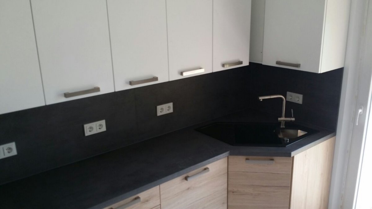

Sorry das ich mich nicht mehr gemeldet habe (so ein Baustelle nimmt einen echt in Beschlag, aber das kennt Ihr ja..)
Ich wollte mich aber trotzdem nochmals bei Euch melden und mich für die Untersützung bedanken.

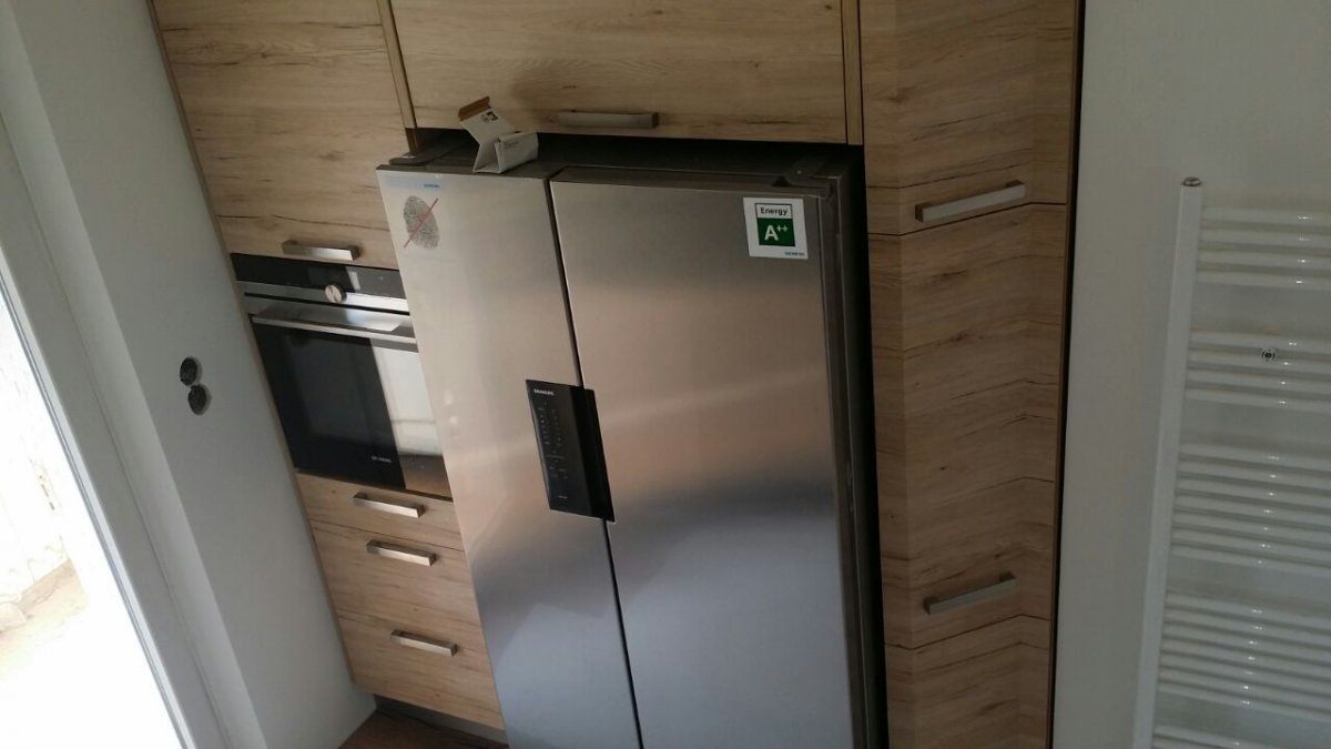

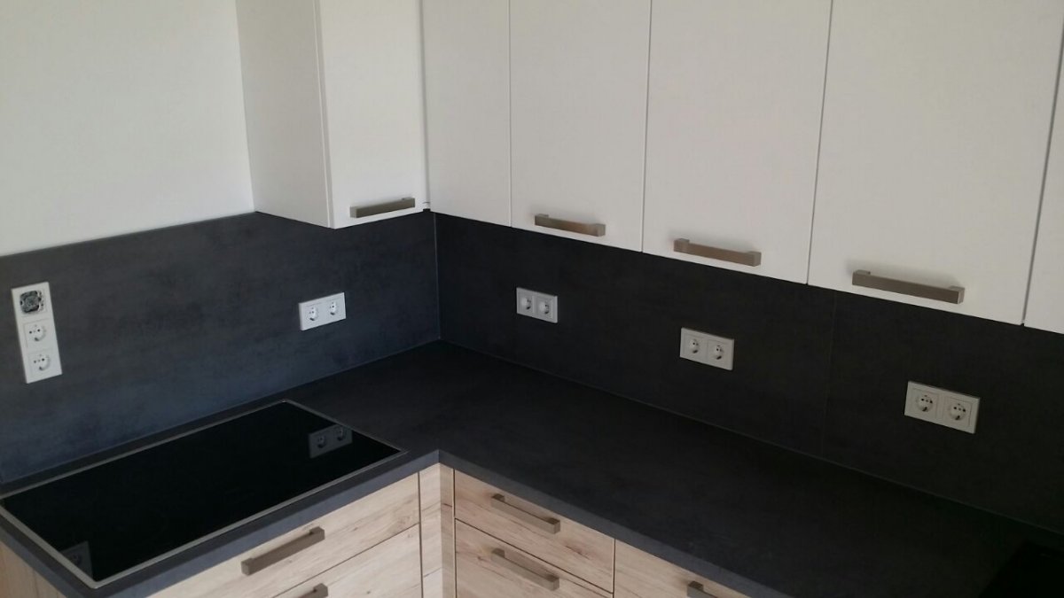

Und natürlich das "fast" fertige Ergebnis zu präsentieren. Ich habe mich sozusagen für meinen eigenen Plan entschieden sagar das 80er Kochfeld hinbekommen :dance:. Ich hoffe Sie gefällt dem einen oder anderen. ;-)
Falls sonst jemande Fragen dazu hat bitte einfach melden
Steckdosen werden ich wohl noch gegen Anthrazit tauschen mal sehen.
Vielen Dank & Gruß
Tiba
Ui, immer wieder schön das Ergebnis zu sehen!
Ja, ich würde die Steckdosen auch austauschen und am Kochfeld auf jeden Fall welche mit Klappdeckel nehmen, wenn nicht überall.
Habt Ihr jetzt eine Kopffreihaube geplant?
@Prof.H.Tibatong Gratulation, sieht gut aus, und da hast du für so eine kleine Küche wirklich viel Arbeitsfläche und Stauraum hineinpacken können! :top:
Vielen Dank für die Bilder! :kiss:
Das gibt doch auch gleich mal ein schönes Fertig-Symbol für den Thread.
