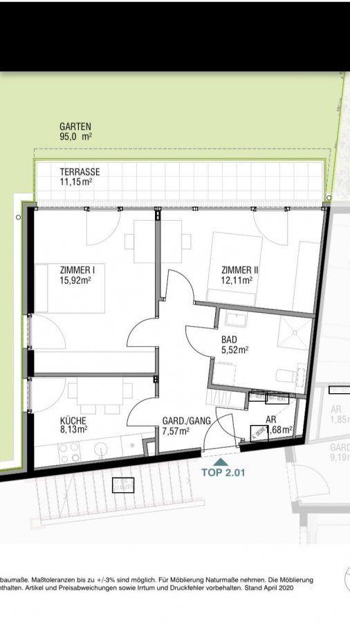

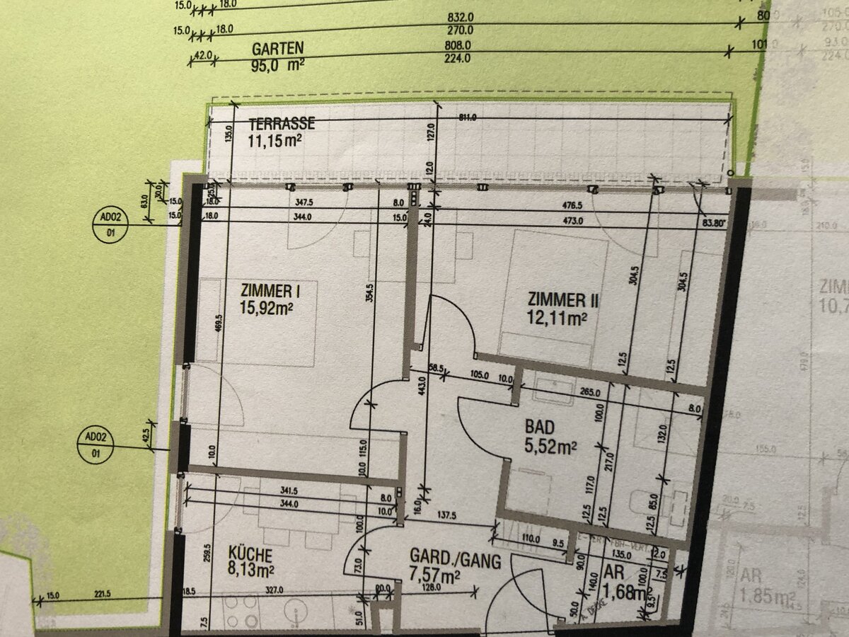

Hallo!

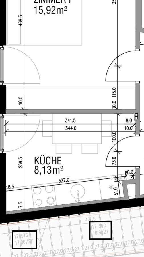

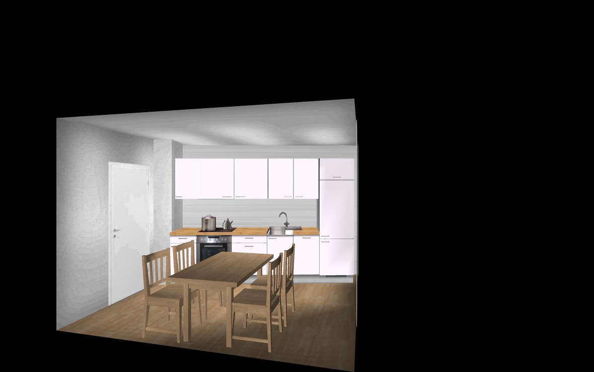

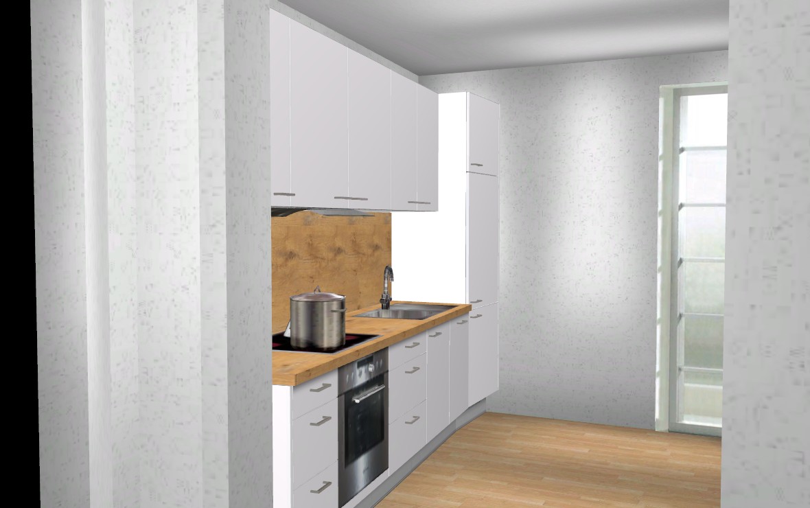

Wir sind gerade dabei eine Wohnung zu kaufen und möchten diese an Studenten / Wohngemeinschaft vermieten. Der Grundriss zeigt 2 Schlafzimmer, 1 Bad, 1 Abstellraum, Gang und eine 8 qm große Küche. Der Vorschlag des Architekten für die Küche ist im Plan eingezeichnet und ich hänge mal zwei Ideen einer Küchenzeile an, wie wir sie uns aktuell vorstellen. Wichtig ist, dass ein Tisch für 4 Personen (dachten an 120x80) Platz hat - auch wenn nur 2 Personen dort wohnen werden, braucht man doch meist mehr Platz für Gäste. und da es auch kein Wohnzimmer gibt, wird die Küche DER Treffpunkt werden.
Natürlich kann auch ein Pärchen oder eine Person alleine die Wohnung mieten. Wir haben sogar überlegt die Wand zwischen Küche und dem angrenzenden SZ zu entfernen, denken aber, dass aufgrund der Lage der Wohnung die Vermietung als WG doch interessanter & lukrativer ist. Wir möchten uns die Option der Wandentfernung für später jedoch frei halten und würden gerne die Wand Richtung SZ nicht mit Rohren & Anschlüssen verbauen.
Die Wohnung wird erst gebaut, daher sind wir noch flexibel. Nur die Fenster bzw. Fenstertüren sind fix!
Seid ihr der Meinung, dass man mit einer 3 m Küchenzeile das Auslagen hat?
Wie seht ihr das Thema mit den Türen in der Küche?
Wir sind auf eure Erfahrungen gespannt und sagen gleich schon mal Danke!

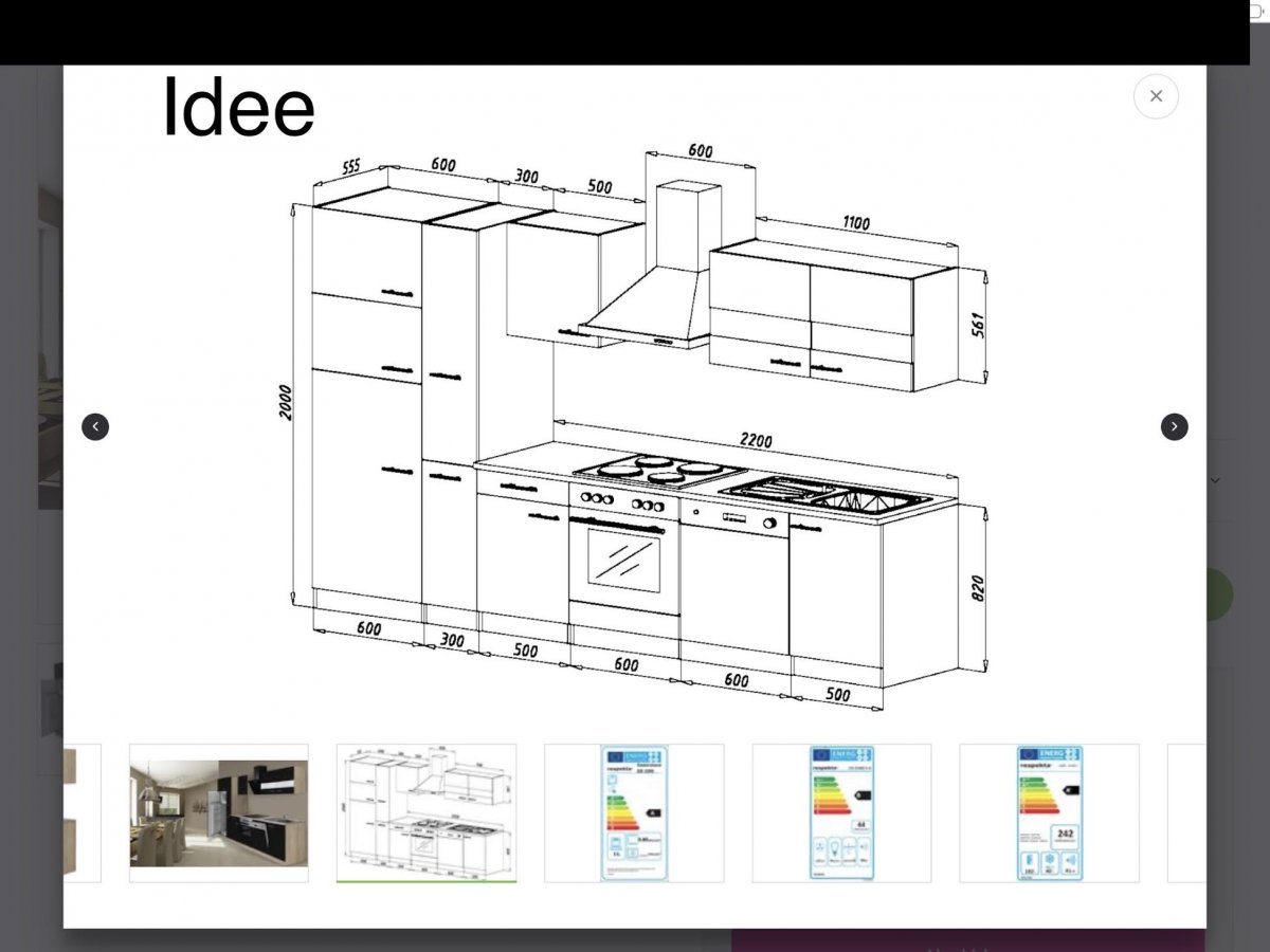

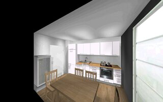

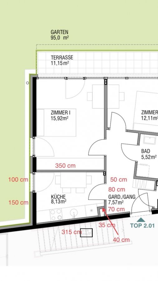

Hallo, Hallo! Ja, ich habe noch Interesse. Habe in der Zwischenzeit selber herum probiert und war heute beim Küchenstudio . Mein Alno -Wissen ist leider beschränkt, aber ich hab die Ideen probiert einzuzeichnen:
Planlinks:
Schacht - ist nicht veränderbar
45 cm Unterschrank mit Schublade und Ausziehschrank
60 cm Herd mit Backofen
60 cm Unterschrank mit 3 Laden
45 cm Unterschrank mit Türe und Müll und Spüle (mit kleinem Abtropf)
45 cm Geschirrspüler
60 cm Hochschrank mit TK (2 Laden, KS und oben 40 cm Schrank)
Es bleiben dann noch je nach Winkel 10 bzw. 15 cm frei - Blende
Oberschränke:
45 cm
60 cm Dunstabzug verbaut
60 cm
90 cm mit 2 Türen
Die Türe würden wir anders als im Grundriss öffnen (Anschlag links statt rechts) und ggf. auch um 10 cm Richtung Schacht versetzen.
Falls ein Paar oder Single einzieht könnten die sogar nur einen kleine Bar mit 2 Hockern in der Küche platzieren und den Esstisch ins Wohnzimmer stellen (Im Grundriss wäre das Schlafzimmer I).

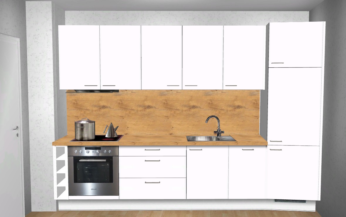

Anbei der Grundriss mit genauen Maßen und mein Alno-Plan (1. Versuch!)
Ich danke Euch für Eure Hilfe. LG das Tirolermadl

Hallo!
Eine außen laufende Schiebetür ginge nicht? Die wäre hier am praktischsten, finde ich.
Kannst du bitte noch die beiden zugehörigen Planungsdateien einstellen? Sie haben die Endungen .kpl und .pos, davor der gleiche Name, unter dem du das abgespeichert hast.
Mit dem spitzen Winkel muss man genau schauen, wieviel Blende nötig ist, damit die Kühlschranktür so weit aufgeht, dass man die Gemüseschubladen ganz herausziehen kann.
Hallo Anette!
Hab die Tür um 10 cm Richtung Süden/Schacht verschoben - es bleiben 20 cm. Bzgl. Schiebetüre frage ich beim Bauträger nach.
Wie gewünscht habe ich auch die Pläne in den Dateien kpl und pos hochgeladen.
Die Länge der schrägen Wand ist gesamt 347 cm. Der Schacht hat 30 cm - somit bleibeh 317 cm für den Küchenblock. 300 sind verplant. Ich hoffe sehr, dass sich dann der Kühlschrank und Laden des TK komplett öffnen lassen. Wie kann ich das sonst am besten nachmessen?
Danke!!!

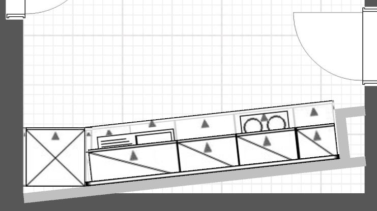

Am besten lässt sich das auf Papier nachschauen. Dazu musst du den genauen Winkel der Wände zueinander kennen und maßstabgerechte Möbel auf einen Grundriss zeichnen. Auch auf der anderen Seite der Zeile würde ich 2cm Blende einplanen gegen eventuell in sich krumme Wände.
Hallo Annette!
Der Winkel beträgt 83,80 Grad.
Wenn man bedenkt, dass KS und TK mehr als 90 Grad geöffnet werden, dann wird das wohl schwierig werden.
Hab die Küchenzeile spiegelverkehrt eingezeichnet und die Türe 10 cm weiter südlich Richtung Schacht versetzt, denn dann hätte im Eck planlinks unten ein Regal mit 50 cm für Mikro, usw. gut Platz. Schiebetüre muss ich wie gesagt erst abklären.

Danke für das Winkelmaß!

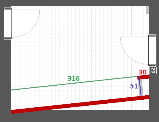

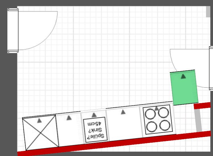

Ich hab den Raum mit diesen Zahlen nochmal neu angelegt (deine Schräge hatte nicht ganz den richtigen Winkel, meine Ausrichtung ist wie im Grundriss im Eingangspost, daher ändern sich bei mir jetzt die planxxx Bezeichnungen).
So sieht das jetzt aus:
Die grüne Hilfslinie entspricht fast genau den von dir angegebenen 317cm.Allerdings ist das nicht die Vorderkante der Möbel/Arbeitsplatte , die ja 60cm tief sind. Du siehst, dass die Linie links kürzer wird, wenn man sie nach oben schiebt
Wenn ich deine Planung in diesen Grundriss übertrage, und die untere linke Kühlschrankecke 15cm Abstand von der planlinken Wand lässt und die obere linke Ecke dann nur ca. 9cm(!), dann passt dein planrechtester 45cm US (grün) nicht mehr hin, sondern nur ein 30cm US:
Daher Idee: stell den Kühlschrank nicht an die planuntere schräge Wand, sondern mit einer 2,5cm Blende parallel zur planlinken Wand. Dann passt immerhin noch ein 40cm US dorthin.
Hierbei muss die Arbeitsplatte etwas länger bestellt und vor Ort angepasst werden.
So sieht der Knick dann in etwa aus:
OS 40-60DAH-60-90.
Das mal so als grundsätzliches.
Über die Aufteilung der Unterschränke können wir nochmal nachdenken. ;-)
Apropos nochmal nachdenken:
So gefiele es mir besser:
Unten 15 - 60 Herd - 80 - 50 Spüle - 45 GSP - Blende - KS - Blende
Oben 100 DAH - 100 - 50
Der 100cm OS für die 60cm DAH kann gebaut werden aus 20 - 60 - 20, mit 2x 50cm Türen, wie hier:
Ich würde die Türöffnung nur mit einer Zarge fassen, das Türblatt aber gleich weglassen. Spart Geld und belichtet den Flur.

Ich hab im Plan vom Küchenstudio noch mal nachgesehen und es wurde tatsächlich eh ein 30er US statt dem von mir angegeben 45 US geplant
30US 60Herd 60US 45Spüle 45GS 60KS
Gesamt: 300
Deine Variante gefällt mir gut. Nur bei mir am Plan hat das so nicht Platz. Du planst
15US 60Herd 80US 50Spüle 45GS = 250 PLUS den parallel zur Wand verlaufenden 60KS mit Blende (2,5 cm)
Haben da nicht auch nur 240 Platz? Oder hab ich einen Denkfehler?
Angeboten wurde mir eine Häcker Küche Classic (Schränke OS und US sind 72 cm hoch) mit Zanussi Geräten. Griffe 192 mm lang und 30 mm tief.
Habt ihr hier negative Erfahrungen?
@Vanessa: Danke für den Tipp! Die Idee mit Schiebetür gefällt mir grad besser, aber ich behalte mir das gerne im Hinterkopf
Für ein Mietobjekt würde ich mir das Geld für die Schiebetüre sparen wollen.
In meinem Alnoplaner hat es Platz, siehe oben, da du ja mit dem graden KS die 10cm einsparst, die der schräge KS zum Öffnen der Tür von der Wand abgerückt werden muss.
