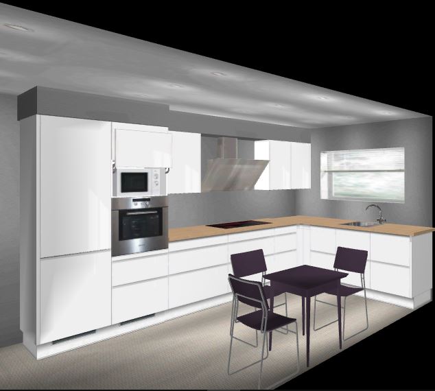

@ Omas Garten. Stimmt der Eingangsbereich wirkt dadurch offener freundlicher und die Sitzgelegenheit wirkt im stimmiger. Jedoch wäre das GästeWC dann ohne Fenster und man müsste ein Lüfter installieren. Müssen mir abwägen.
Die Sitzgelegenheit ist halt der große Wunsch den wir haben. Glaube von dem hohen GSP haben wir uns schon verabschiedet. 39 ist falsch dass soll 393 heißen. Sorry

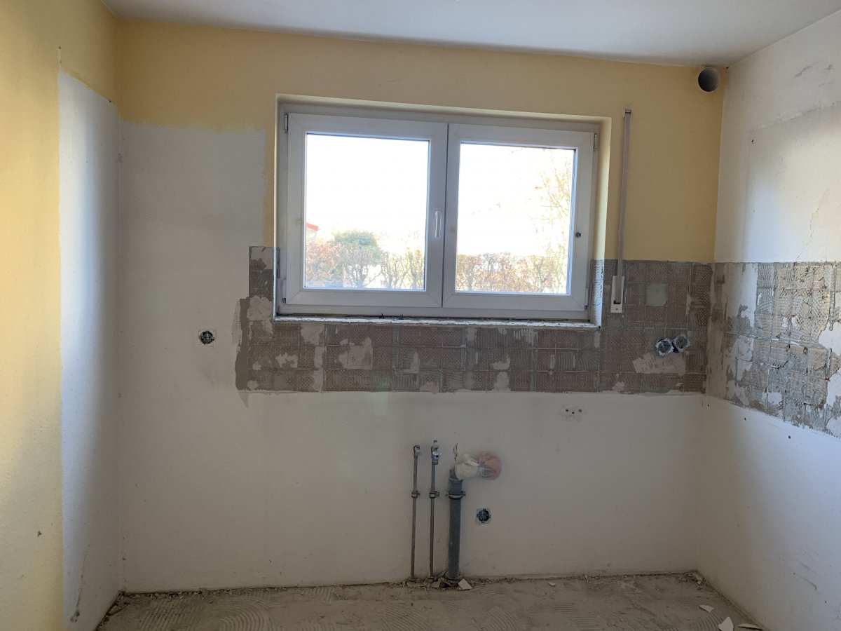

also das ist auch wieder mal eine ungeschickte Wasserposition. Bitte messen von der Wand planlinks bis außen warm bis außen kalt, bzw von planrechts bis außen kalt.

Könnte Sanitär auch woandershin vom Keller aus verlegt werden?
Ohne mit meinem Sanitärmann zu sprechen würde ich mal sagen dass es geht. War der Meinung dass die Leitungen und Abfluss im Moment eh vom Keller hoch kommen.

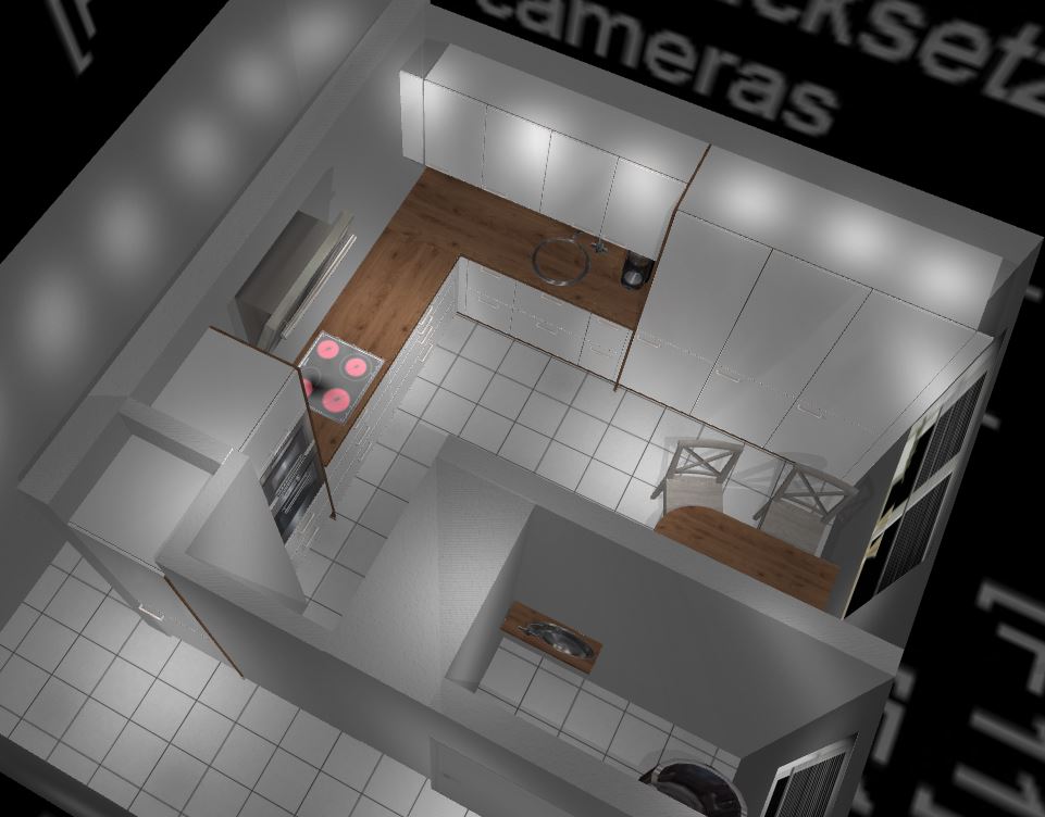

oder den Durchgang planlinks unten schließen. Stauraum und Abstell-/Arbeitsfläche äre mehr, der Raum wäre auch luftiger.
282708282709
@Evelin, ja, der Grundriss passt nicht zu den Wünschen, aber die Idee, den direkten Zugang zum Wohnzimmer zu schließen, würde die Situation entschärfen und ist gut!
Oder eine schöne Küche mit großem Esstisch im unteren Raum mit direktem Terrassenzugang und ein Kuschel-Familien-TV-Raum dort, wo heute die Küche ist. Wenn das Haus unterkellert ist würde das gehen.
Die Überlegung, planunten eine große, gemütliche Wohnküche und in der eigentlichen Küche ein kuscheliges Wohnzimmer zu planen, finde ich auch super Erfahrungsgemäß findet ja ein Großteil des Familienlebens in der Küche statt.

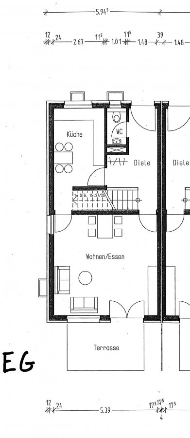

@isabella Generell finde ich die Idee nicht schlecht jedoch glaube ich dass der Raum auch für ein Wohnzimmer zu klein ist zumindest kann ich mir es noch nicht vorstellen. Das Wohnzimmer ist 5,30 x 5,1m (ohne Gewehr :-)) jedoch könnte die Treppe (Beton) in Keller ein Problem sein die Leitung dort hinzubekommen.

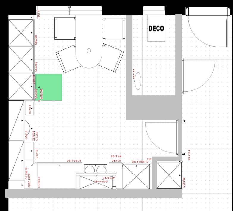

Hier mal noch eine Idee für Eure Küche mit geschlossenem Kellerzugang und WC an alter Stelle:
282733
Ab planlinksoben gegen den Uhrzeigersinn:
HS Vorräte
HS Kühli
HS GSP (grün davor die offene Klappe)
30 Auszüge (Stellplatz für Kaffee)
60 Spüle
40 MUPL
100 Auszüge und Schubladen
90 Auszüge mit 60er KF rechtsbündig
Wange
HS mit Heißgeräten
Nische für 60er Garderobenschrank
Der Esstisch steht planobenrechts in der Ecke; ich habe jetzt mal mit einem abgerundeten geplant, der mehr Bewegungsfreiheit in der Küche bietet. Der planoberste HS ist nicht so gut zu erreichen; deshalb dort Vorräte.
282732
