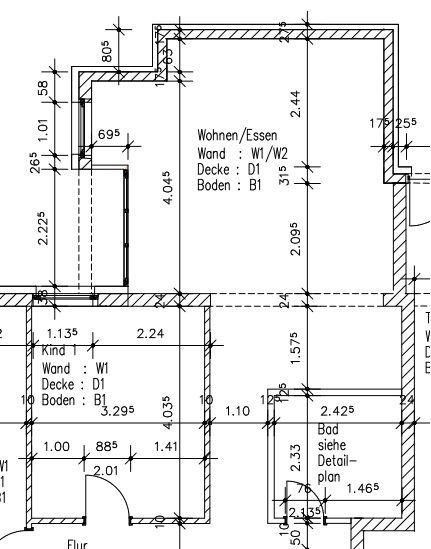

Ich bin momentan auf der Suche nach einer Eigentumswohnung. Nun habe ich ein interessantes Objekt im Auge, Platz für Esstisch und Wohnzimmermöbel passt, auch sonst ist alles schick - wenn da nicht die Küchenfrage wäre. Der Stellplatz für die Küche ist lediglich 255 x 157,5 cm, was ja doch ziemlich klein ist. So wie ich das einschätze, ist da nicht mal ein U drin, weil ich davon ausgehe, dass bestimmte Geräte einfach an der Wand stehen müssen (wäre ein U möglich, könnte die Seite im Raum 181,5 cm sein). Dann möchte ich natürlich genügend Stauraum, ein freies Stück Arbeitsplatte und wenn möglich einen 60cm-Geschirrspüler (da scheint mir momentan die Kombi-Lösung mit Backofen am sinnvollsten). Unsicher bin ich mir auch, inwiefern die Trockenbauwand ("2x12,5mm beplankt" steht hoffentlich für doppelt beplankt) für Hängeschränke genutzt werden kann.
Hallo @Zaphir, wie ich denke, soll die Küche an die Wand zum Bad kommen, oder?
Eine Breite von 1,57 aber auch 1,81 cm sind nicht genügend für eine U-Küche. Für die Zeilen muss du 2x 60 cm rechnen und zwischen den Zeilen ist min. 90 cm max. 120 cm empfehlenswert. Kannst du nicht in die Richtung Wohnzimmer planen? Was passiert , welche (vorhandene) Möbel kommen noch ins Wohn- u. Essraum ein?
Ich hoffe, dass sich andere Planerinnen hier noch melden. Es wäre gut, wenn du den Alno -Planer runterladen könntest, oder mindestens Skizze machst und abfotografierst, wie du die Küche dir vorstellst.

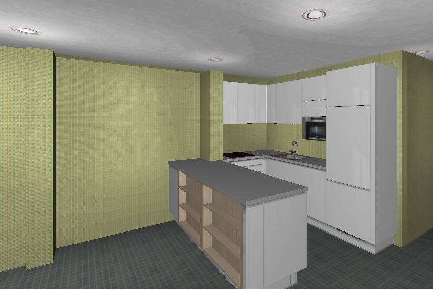

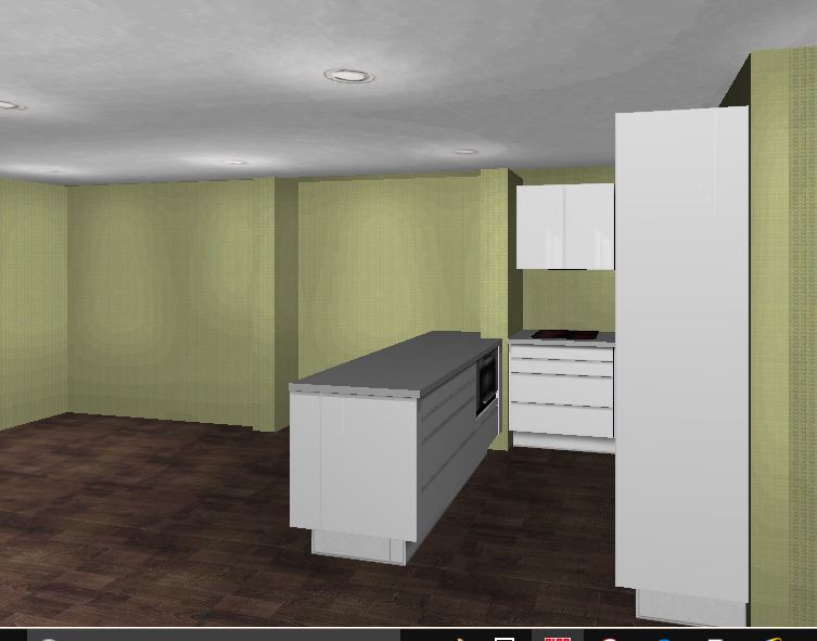

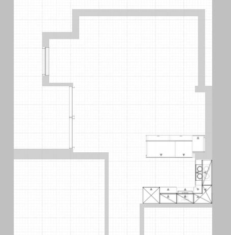

Egal wo welcher Bodenbelag ist, dies wäre meine Wahl. Das Kochfeld ist auf einem 90er US, auf der Halbinsel 1 x 100 und 1 x 60 mit BO.

Bodenbelag würde ich in jedem Fall einheitlich machen. Den Wandvorsprung würde ich sogar mit Trockenbau verbreitern um eine passgenaue Nische für optisch separate 3 Hochschränke zu erhalten. Für mehr Ablage-/Arbeitsfläche könnte dort vor dem Wandvorsprung ein minderjähriger Unterschrank an den Herdunterschrank anschließen. Die Arbeitsplattentiefe kann entsprechend der Planung flexibel angepasst werden.
