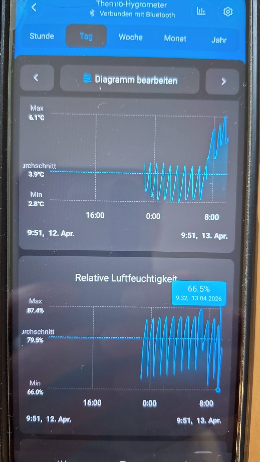

Aufgefallen ist nun, dass die rel. Luftfeuchtigkeit lediglich kurz (für wenige Minuten) auf 66% abfällt und danach wieder bis zu 87% steigt. Die Durchschnittliche Luftfeuchtigkeit liegt laut Trachking bei rund 79%. Ich habe das Messgerät in verschiedenen Fächern (mittig) platziert. Teils ins leere Fach, teils im mittel-gefüllten Fach. Leider immer der selbe Wert. Die Auffangschale ist nach 1.5 Woche ca. zu 40% gefüllt (konstant). Die "Tropfenbildung" an der Rückwand sieht normal aus.
Meine Frage ist nun: Ist es bei neuen Kühlschrank - gerade mit einem verbauten Lüfter - normal, dass die rel. Luftfeuchtigkeit im Kühlschrank so dermaßen hoch ausfällt? Auch über nach bleiben o.g. hohe Werte unverändert.
Ich würde mich über eure Einschätzung freuen, ob o.g. Werte normal sind oder ob hier ggfs. ein Defekt vorliegen könnte.
Schon jetzt ein ganz herzliches Dankschön!
In Anlage ein Foto nach dem erneuten Reset des Smart -Meters. Die anderen zwei Smart-Meters geben leider ähnliche Werte aus und decken sich mit den digitalen (nicht smart) Thermoetern.

Wenn man die Tür öffnet, steigt die Luftfeuchtigkeit in den kommenden Minuten logischerweise stark an. Wie oft misst dieses Hygrometer? Habt ihr um halb 8 dann den Kühlschrank geöffnet? Zumindest sieht das so aus. Ihr habts gut, könnt lange schlafen. Ich brauche jedenfalls auch so ein Spielzeug.

Mir sind die recht hohen rel. Luftfeuchtigkeitswerte erstmals bei kontrolle der Temperatur bei digitalen, nicht smarten Temp.-Hyg.-Meter aufgefallen. Daraufhin habe ich mir für rund 10 EUR pro Stk. Smartsensoren bestellt. Die tracken (denke ich) alle 10 Min. und zeichnen die Werte auf. Diese lassen sich dann via App abrufen.
Das ist korrekt. Durch Spätdienst bin ich nicht ganz so früh in den Tag gestartet und die morgendliche Türöffnung lässt sich in der Grafik erkennen.

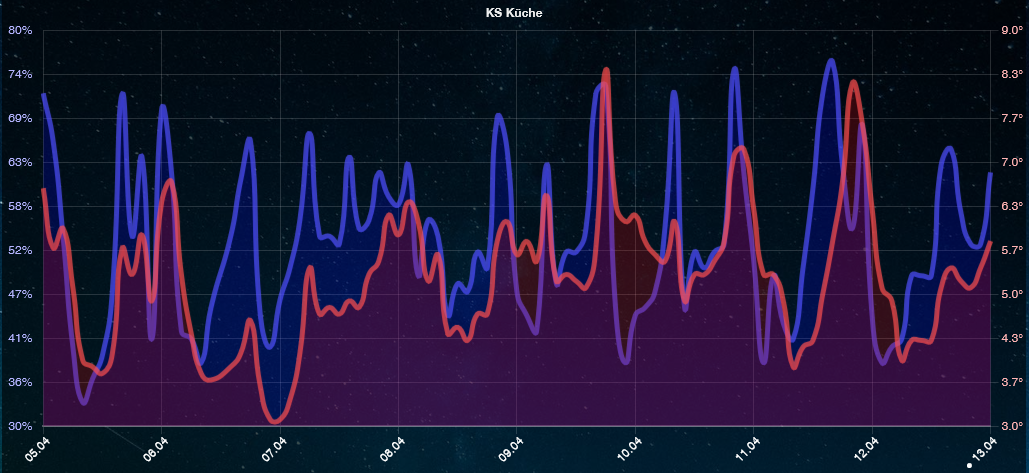

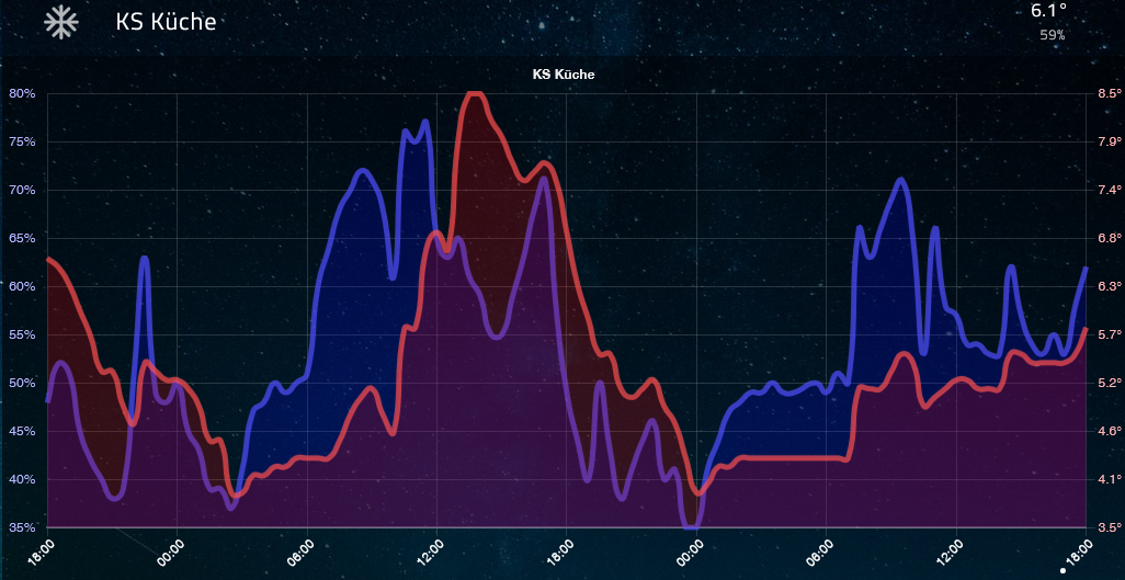

Danke Jens für deine Mühe und Post. Darf ich fragen, was du für ein Kühlschrank(-modell) hast (m.B. ggfs. Invert-Kompressor, Umluftkühlung o.ä.) und welche Soll-Temperatur du eingestellt hast?
Das ist ein IRBSD-5121 von Liebherr .
Soll-Temperatur ist auf 5° eingestellt.
Es ist auch ein Ventilator verbaut.
Invertertechnik schließe ich aus.
Lass mich aber gerne eines besseren belehren, falls ich falsch liege.
Ich bin beeindruckt, man sieht schön, wenn spät abends noch jemand am Kühlschrank war. ;-)
Jetzt noch eine Kamera dazu, dann weiss man morgens genau, was fehlt und Smarthome im Kühlschrank hat endlich einen Sinn.

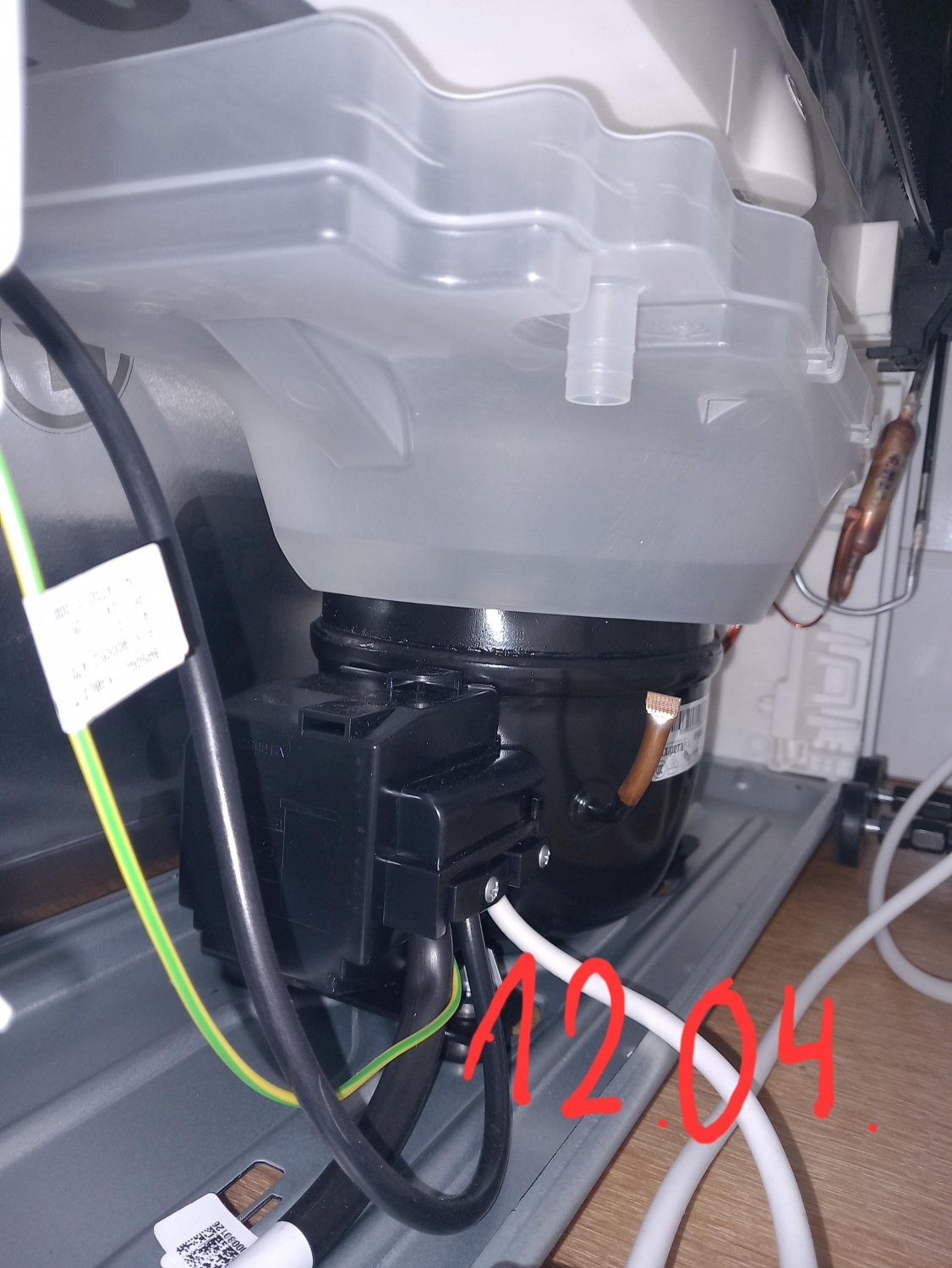

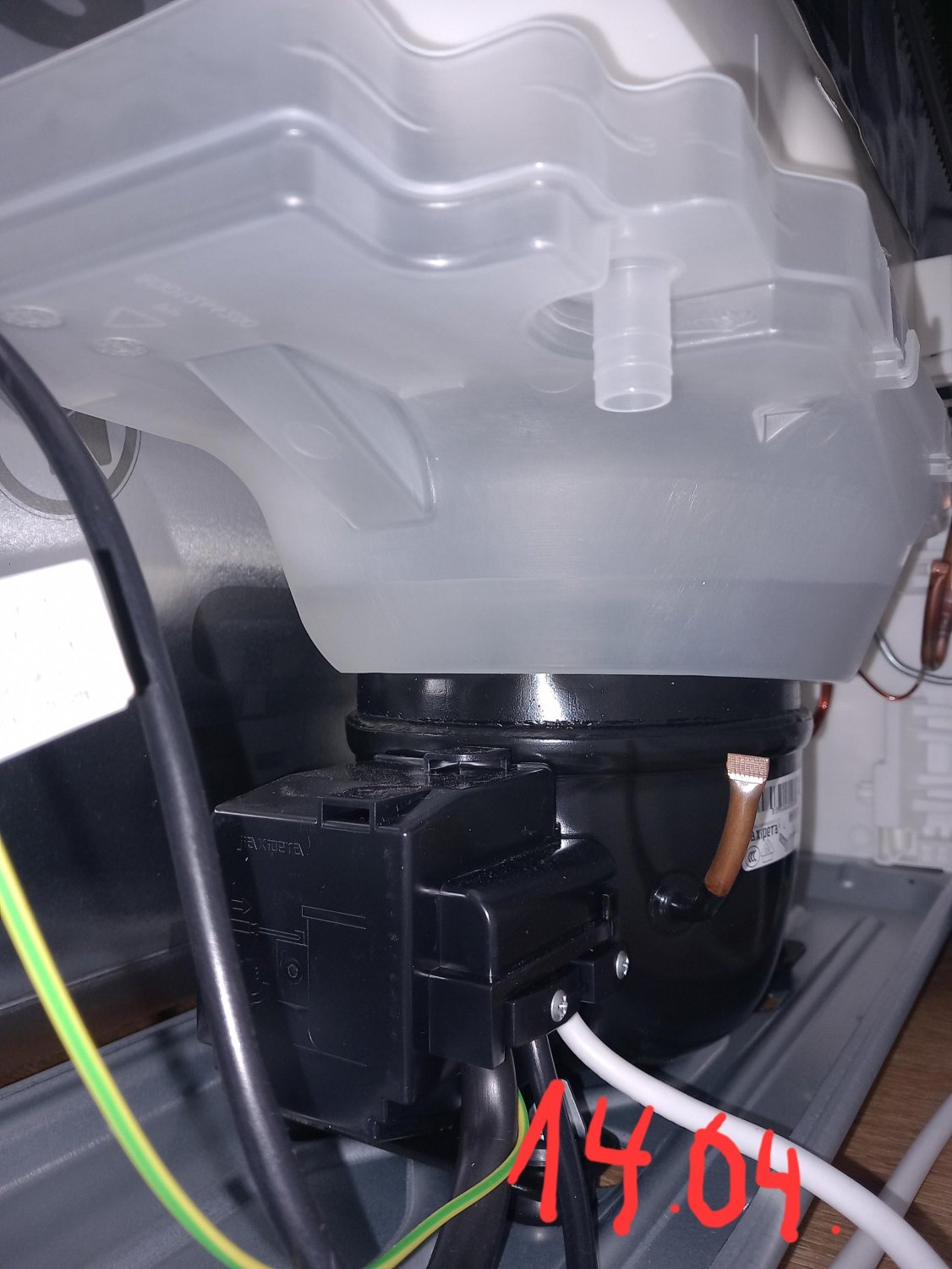

Ich weiß nicht, ob ein Zusammenhang zur "Auffälligkeit" besteht, aber die Abtropfschale scheint sich nicht zu entleeren (zu verdampfen) sondern wird eher, im Laufe der Tage), voller?

US68_KFB: Danke für deine Rückmeldung. Bei mir ist mittlerweile die Auffangschale zu 80% gefüllt. Die Luftfeuchtigkeit ist unverändert (egal ob Tage in der Werkeinstellung bei 4 Gad oder 2 Grad sowie 6 Grad). Der Kompressor springt irgendwie genau jede Stunde einmal an, mit identischen Zeitabstand (bspw. genau um "voll"). Ich habe den Kühlschrank auch für ein paar Min. vom Strom genommen und eingeschaltet, ähnliches Phänomen. "Äußerlich" ist nichts festzustellen (Türdichtung etc.).

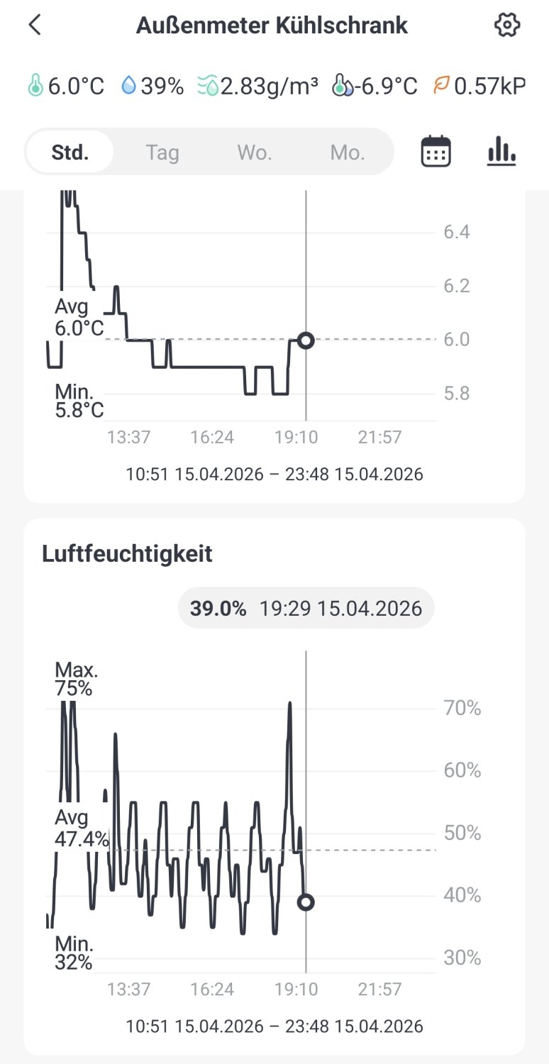

Ihr habt mich neugierig gemacht, und ich habe nicht mit Hightech sondern mit Simpletech (kleines rundes Thermometer mit integriertem Feuchtigkeitszeiger) nachgeschaut: mein Kühlschrank hat lt Messgerät 6 Grad und 52% LF.
Danke für deinen Beitrag, menorca. Das sind doch laut Web optimale Werte (?). Ein bekannter hat auch mal nachgemessen (Hisense mit NoFrost und Umluft) und kommt auf ähnliche Werte (5.5 Grad und 48% im Durchschnitt).
