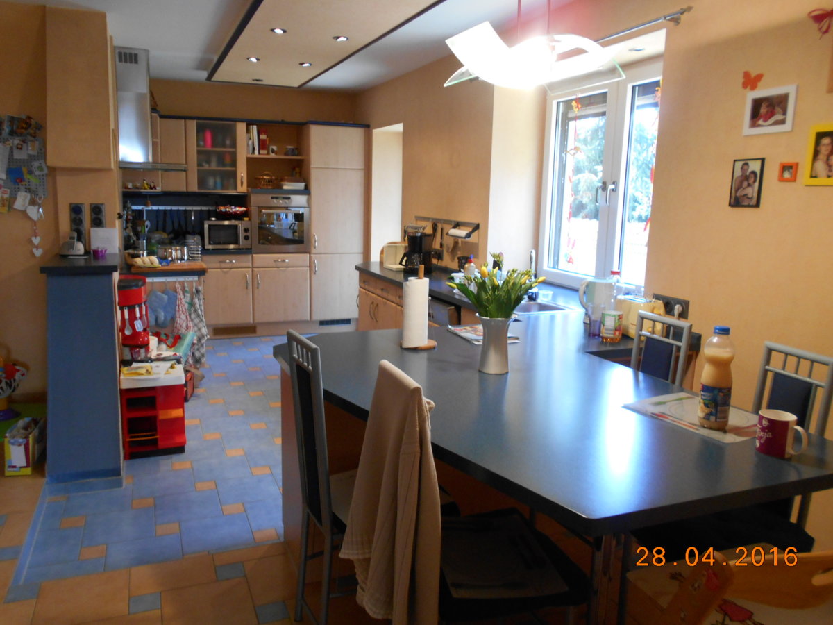

Hallihallo, hat hier schon jemand Erfahrungen mit dem Streichen von Küchenfronten? Wir haben eine Wellmann -Küche Korpus und Fronten in Wildbirne matt (Fb 806; Programm W4-399). Jetzt wollen wir die Küche renovieren und ich kam auf die Idee, evtl die Fronten neu zu streichen. Würde mich natürlich nochmal im Farbenladen beraten lassen.
