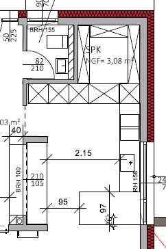

wir haben ein Angebot für eine Küche, welches leider zeitlich Limitiert ist. Ich bin der Meinung, dass wenn man mich zu etwas drängt, dies nie in meinem Interesse ist. Daher bin ich bei solchen Angeboten immer sehr skeptisch. Aber... das Angebot klingt in unseren Augen sehr gut. Wir hoffen ihr könnt uns da ein wenig Hilfe bei der Einschätzung geben, denn uns fehlt einfach die Erfahrung, dass Angebot zu beurteilen.
Die Details des Angebots:
- Anbieter Nobilia (auf dem PC habe ich als Lieferanten Noblessa und das Modell Trento gelesen)
- Front ist Weiß-Matt aus der Preisgruppe 4
- Griffe sind so eine schmale Griffleiste
- Die Speisekammer auf dem Grundriss gehört nicht zur Küche
- Oben soll eine Deckenhohe Schrankwand hin und anstelle eines Schrank ist ein Druchgang zur Speisekammer
- Der Durchgang zur Speichekammer muss vom Schreiner gemacht werden, da Nobilia das nicht anbietet
- Neben der Tür sind 3x 60er Schränke (178cm Gefrierschrank, Backofen, 178cm Kühlschrank)
- In der Ecke rests oben ist ein Le Mans Unterschrank und oben ein Schrank mit einem Rollo nach oben
- An der Wand rechts ist unter der Spüle ein 120er? und daneben Apotheker
- Links in der Nische zwei 120er Schubladen und eine Arbeitsplatte
- Die Halbinsel hat ein Induktionsfeld mit integrierter Lüftung
- Auf der unteren Seite der Halbinsel sind Türen
- Spülbecken von Blanco Silgranit

Ich hatte im ersten Beitrag den Entwurf angefügt und beschrieben
kueche_grundriss-png.279653
Das ist leider kein aussagekräftiges Planungsbild. Es fehlen ja auch alle relevanten Maßdaten.
Die Beschreibung der Schränke mit ? und Breiten, teilweise ohne nähere Beschreibung, ist leider auch nicht aussagekräftig. Es ist ein Unterschied, ob ein 120 cm Schrank 2 Schubladen und 2 Türen, oder 2 Auszüge oder 1 Schublade und 2 Auszüge hat. Es sind schätzungsweise so ca. 700 bis 800 cm Schrank oder so ;-) ... Vielleicht magst du dich mal in unserer neu geschaffenen Rubrik Was kostet eine Küche? Küchenpreise im Vergleich umsehen.
Und eine Bitte, Antworten geht auch ohne Vollzitate, einfach die direkte Anrede benutzen @.n3 .. Danke :rose:

Leider habe ich die Planung nicht, aber generell wurden große Auszüge und wenige Schubladen gewählt. Sprich lieber eine Schublade anstelle von zwei. Sieht von der Optik ansprechender aus. Einzige Ausnahme, aber die habe ich auch erwähnt ist, dass die Halbinsel unten vier Türen hat.
P.S. Die Wand oben hat 345cm, rechts sind es 425cm und die Nische hat 250cm.
