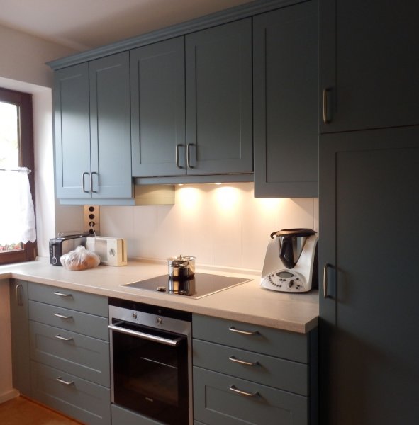

bei mir ist der Abstand vom Kochfeld zur Flachschirmhaube genau 56 cm, ich habe gerade noch einmal nachgemessen.
Warum soll man da keine Marmelade im Topf rühren können?
Bei mir ist kein Topf höher als 20 cm, die Kochlöffel sind 30 cm lang.
Heute habe ich gerade gut 2 Liter Gulaschsuppe auf einer hinteren Kochplatte gekocht - kein Problem.
Nun ja, meine APL ist 10 cm übertief, aber das Kochfeld ist nur 5 cm weiter vorne als "normal" und für die hinteren Kochplatten macht das sowieso keinen Unterschied.
LG, Blumenlady

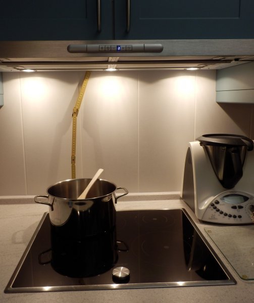

Blumenlady
503
AW: Dunstabzugshaube-Hilfe dringend erbeten
Hallo Mare ,
ich habe einmal meinen größten Topf (6 l) mit Kochlöffel auf das Kochfeld gestellt und für dich fotografiert. Die Oberschränke rechts und links davon gehen noch 13 cm tiefer, also auf 43 cm Abstand!
Blumenlady
