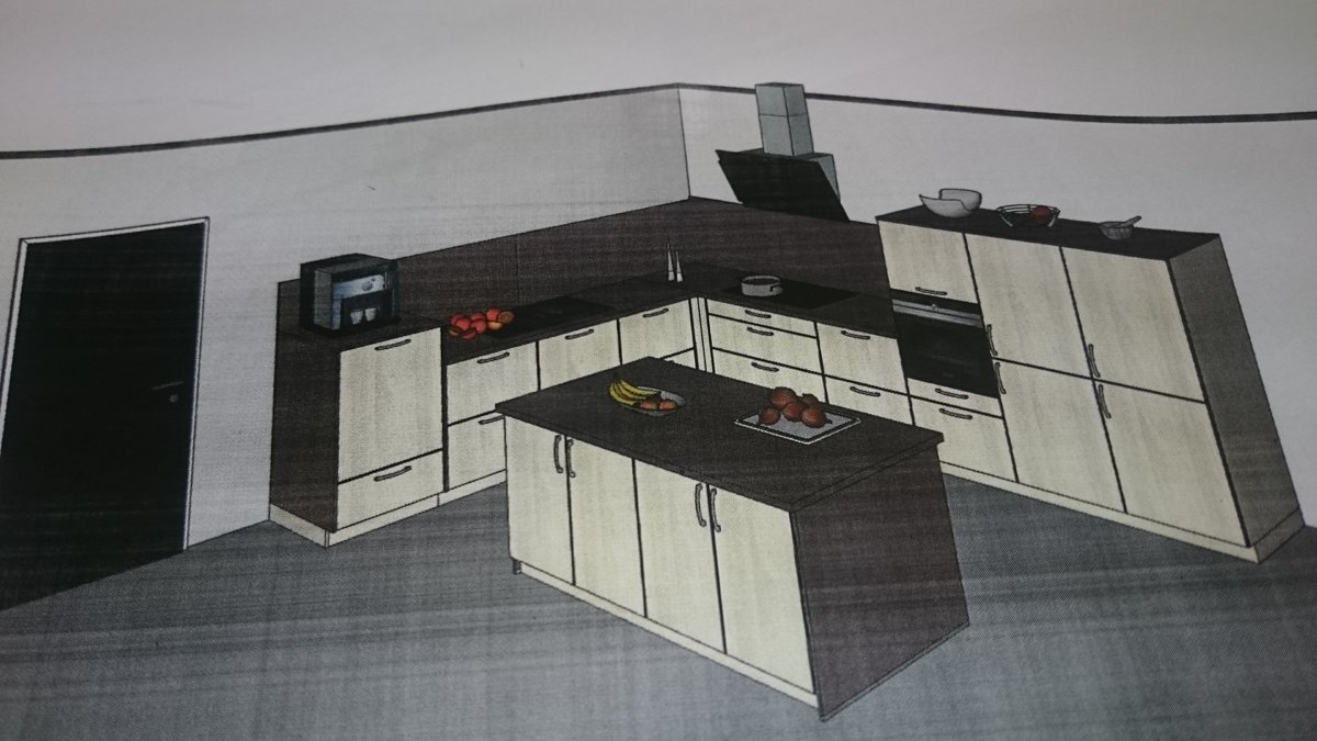

nachdem ich mich durch sehr viele Themen hier gelesen habe und diverse Möbelhäuser und Küchenverkäufer befragt habe würde ich jetzt gerne meine Planung zur Diskussion stellen. Sprich ich wüsste gerne wo aus euerer Sicht noch Optimierungsbedarf besteht und was ihr so gar nicht planen würdet.

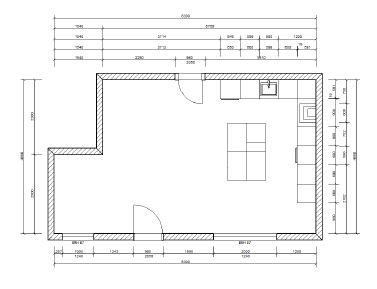

Ich muss leider sagen, dass der Alno -Küchenplaner bei mir egal in welcher Version Fehlermeldungen liefert. Hab ihn mehrmals installiert. Hab jetzt mit Nobilia geplant. Bin aber gar nicht zufrieden mit dem Ergebnis. Nur die Auflistung der Einzelteile ist brauchbar. Ich hoffe, dass ich sie mit anhängen darf.
Hab allerdings eine Version von einem Küchenstudio da. Da haben haben wir mittlerweile aber den Kühlschrank geändert und bei der Insel auf der Rückseite die Aufteilung, da sollen jetzt ein 90er-Schrank, ein 30er mit Flaschenauszug und ein 60 Schrank hin. Anstatt zwei 90er mit Auszügen.

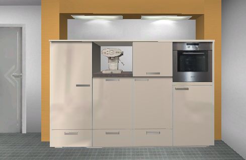

In den oberen Auszügen ist innen jeweils noch ein Schub mit verbaut.
Der Vorratsschrank im Highboard soll innen mit Auszügen sein.
Ich selber bin 31 und das wird die erste Küche von meinem Freund und mir.
Favorit ist eine Schüllerküche aus einem Küchenstudio mit einem Gerätemix aus Siemens und Constructa .
Im Geschossplan ist noch eine Wand dazwischen, die rausgerissen wird.
Ich hoffe ich hab jetzt keine wichtigen Details oder Infos vergessen und freue mich auf konstruktives Feedback.

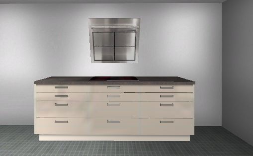

Hallo Muehli,
an sich sieht die Planung ganz solide aus. Ich persönlich fand die ursprüngliche Rückseite der Insel mit 2x90er besser (mit einem 30er kann man nicht viel anfangen und kostet unnötiges Geld). Zudem hast du zu viele hohe Auszüge und zu wenig mittlere und Schubladen. Das würde ich in jedem Fall noch ändern. Rechts der Spüle würde ich zudem einen 40er US als MUPL einplanen.
Für alles Weitere wäre eine Draufsicht auf die geplante Küche inkl. weiterer Möbel wie Tisch etc. hilfreich.

Hallo Nilsblau,
Danke für die schnelle Antwort. Ja MUPL ist an sich vorgesehen.
Die oberen Auszüge haben innen jeweils noch nen schub. Ich weiß halt nicht ob das genauso praktisch ist wie ein normaler Schub. Muss ich tatsächlich noch mal im Laden anschauen was vom Handling her besser ist.
Ich bin mit dem 30er Schrank auch noch skeptisch. Mein Freund dachte halt wegen den Gewürzen. Aber da hätte ich immer an ein Gewürzregal in Herdnähe gedacht.
Draufsicht erarbeite dann gerne noch.
Es soll halt noch eine Sitzgruppe auf der anderen Seite der Tü rein. Wenn die Wand mal draussen ist. Zwischen Insel und genau gegenüberliegender Wand sind um die 4,5 m Platz.
Danke erstmal.
MUPL würde ich explizit einen 40er Schrank für planen, ein 60er wäre mir schon zu groß.
Innenauszüge sind für die tägliche Arbeit in der Küche ein Graus. Immer mehrere Handgriffe, schwere Auszüge obwohl man nur nen Löffel möchte und Rumgefummel am Mitnehmer. Spreche aus Erfahrung, habe Innenauszüge in der Küche einer Ferienwohnung und selbst da nerven sie nach einem Wochenende.
Gewürze passen hervorragend in eine Schublade oder einen niedrigen Auszug.
Hallo Muehli, Gewürze kann man am besten in einer Schublade neben dem Herd verstauen - hier ein paar Beispiele: * Stauraum für Gewürze *
Arbeitshöhe 91 kommt mir etwas niedrig vor, bei Eurer Körpergröße - habt ihr das ausgiebig getestet oder wie seid Ihr auf dem Wert gekommen?
Ihr habt sehr viele hohe Auszüge und auch noch Drehtüre geplant - normalerweise gibt es in einer Küche eher wenige Gegenstände, die diese Höhe benötigen. Hier könnt Ihr sehen, wie man Stauraum verwenden kann:

Also wenn ich die Beispiele von isabella so durchseh merk ich schon, dass ein paar Schübe nicht schlecht wären.
@Nilsblau: ich dachte es wäre ned so schlimm. Aber wenns schon nach einem we nervt, dann lieber vor bestellung ändern.
Evtl das ganze L so wie das unterm Herd. Und Insel dann so lassen.
Oder wie würdet ihr das machen?
Mit dem 30er auszug muss ich dann meinem Freund noch vom Gegenteil überzeugen ;-)
@ isabella: ausgemessen haben wir die arbeitshöhe noch nicht. Bin auch grad ned sicher was wirklich in der Planung drin steht. Also gleich mal auf meine Merkliste dass das vernüftig gemacht wird.
Danke für die nützlichen tipps

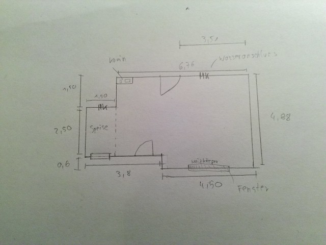

kannst du den Kamin noch vermassen?
Die Wand planunten wird begradigt? in den Balkon?
und der Heizkörper bleibt unter dem Fenter und ist der einzige im Raum? Steht der Heizkörper vor, wenn ja wieviel.
@ evelin: ja richtig variabel, da alles raus kommt und komplett neu gemacht wird und laut Fachmann ist es egal wo wir Sanitäranschlüsse hinhaben wollen - Schwager ist vom Fach. Also auch Leitungen neu - das Haus ist Baujahr 1973 da darf das dann schon mal sein. Wobei an sich in jedem Raum Sanitäranschlüsse vorhanden sind.
Es ist schon noch der zweite Heizkörper unter dem kleineren Fenster. Aber da soll ja der Vorratsraum hin.
Wobei auch der Heizkörper erneuert wird. Die jetzigen sind unterm Fensterbrett in einer Mauernische und stehen nicht über.
Die Frage mit der unteren Wand versteh ich nicht. Ist die Aussenmauer die springt so vor, vermutlich damit unten die Eingangstür etwas geschützter ist.
Sorry dachte hätte den Kamin mitangegeben. Der ist 80 cm lang und 30 cm breit (also im Raum).
Wir dachten daran in der Ecke beim Kamin eine Sitzgruppe hinzustellen.
auf dem einen Bild hat der Wohnraum diese Form
muehli0.jpg auf diesem Bild eine andere Form
In Plan 1 ist die planlinke Wand 2.50+1.50 = 4m
im 2. Bild ist die planlinke Wand 4.88m. Das obere Stück Wand ist einmal 1.50m und wird dann auf einmal 2.38m lang?
verstehe ich was nicht?
Also die Handskizze hat die richtige Masse, lässt sich evtl auch am Geschossplan erkennen. Beim Plan des Nobilia -Planers lies sich die Form des Raumes leider nicht so exakt abbilden, da es nur vorgefertigte Formen gab. Daher auch die Unterschiede.
Darf ich fragen, warum diese beiden Ecken nun eine Rolle spielen?

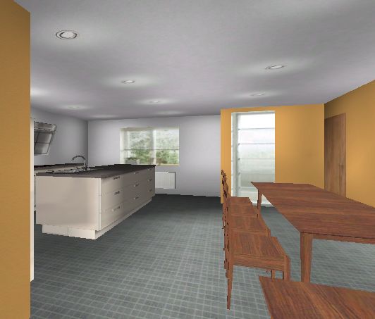

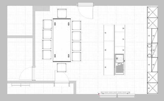

möchtest du nicht, dass der Raum bestmöglichst genutzt wird?
10 Personen sollen an einem Tisch Platz haben. Pro Person rechnet man 60cm. Die möchten auch irgendwie zu ihrem Stuhl kommen.
Der Tisch sollte vielleicht nicht so stehen, dass man beim reinkommen drüberfällt.
In die planlinke Ecke soll eine Speise, irgendwie muss man da auch hinkommen.
Hier mal ganz grob, one Blenden.

Stimmt ja, Esstisch sollte schon nicht mit rein. An sich ist von unserer Seite her in der Ecke vom Kamin eine Eckbankgruppe angedacht, dachte ich hätte es schon geschrieben? Evtl Tisch ausziehbar. Sowas Freistehendes ist zwar schön, hat aber doch auch sehr viel Platzbedarf.
@muehli_eins, was sagst du denn zu Evelins Küchenplan?

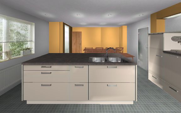

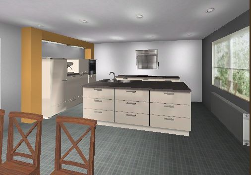

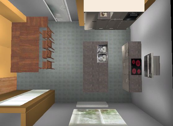

@muehli_eins .. na ja, die Systematik von Evelin könnte man ja auch mit einer schmaleren Wandzeile ausführen oder gleich in 3 Blöcken. Und das mal als Beispiel:
Planoben die Hochschränke, etwas schick hervorgehoben. Von links nach rechts:
  • 122er Kühlschrank, unten Auszug, damit alles in Idealhöhe ist
  • erhöhte GSP, darüber ein Auszugstablar um den dort platzierten KVA zum Befüllen vorziehen zu können
  • Schrank, unten Stauraum mit Innenauszügen und Wasseranschluß GSP, oben mind. 45 cm hohes Klappfach für Standmikrowelle ... dann könnte man auch mal die Klappe entfernen und z. B. einen DGC installieren
  • Schrank, unten Stauraum mit Innenauszügen, drüber Backofen in Idealhöhe
Planrechts dann die Kochfeldzeile einfach aus 3x80er Auszugsunterschränken, idealerweise im Raster 1-1-2-2 .... * 6 Raster - was heißt das? *
Und mitten im Raum eine schöne Arbeits/Spüleninsel. Jede Menge Platz auch zum Backen, Buffetanrichten usw. und immer schön das Wasser in der Nähe. Von Küchenseite 1x100er Spülenschrank für 2 große Becken (im zweiten kann mal etwas abtropfen oder für die GSP etwas versenkt werden). 40er * MUPL * und noch ein 100er Auszugsunterschrank.
Rückseite 3x80er Auszugsunterschrank .. auch für Tischdeko etc. Evtl. eher in 3-3 Rasterung, damit auch Vasen etc. passen.
Insgesamt wäre eine * Stauraumplanung * notwendig, um zu ermitteln, ob hier auch etwas abgespeckt werden kann.
Auf jeden Fall jetzt auch viel freie Wand, nur gerade Stücken APL und keine Hängeschränke ;-)
