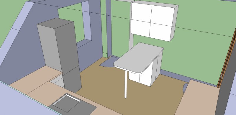

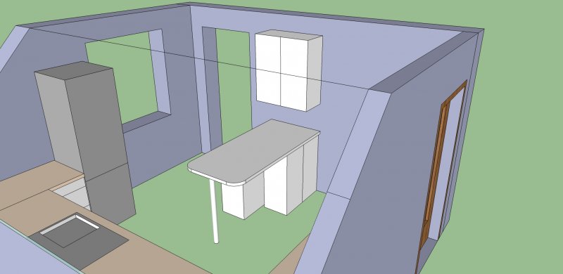

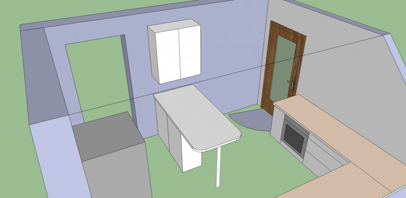

dann könnte man da drüber ein Stück AP als Tisch (ggf. seitlich ausgeklinkt) in diesen Schrank reinschieben
Aus diesem Grund habe ich in dem Rechenmodell den Tisch eingerechnet. Bei einem Stück AP ging davon aus, dass es die gleiche AP sein sollte. Unbestritten, dass es andere Lösungen gibt.

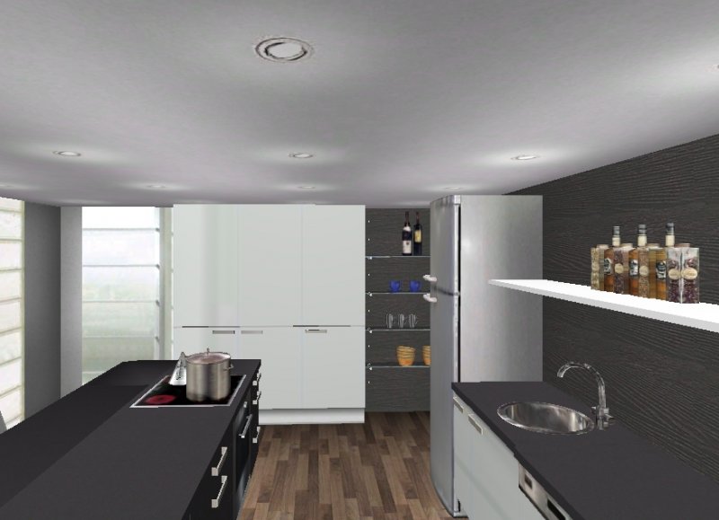

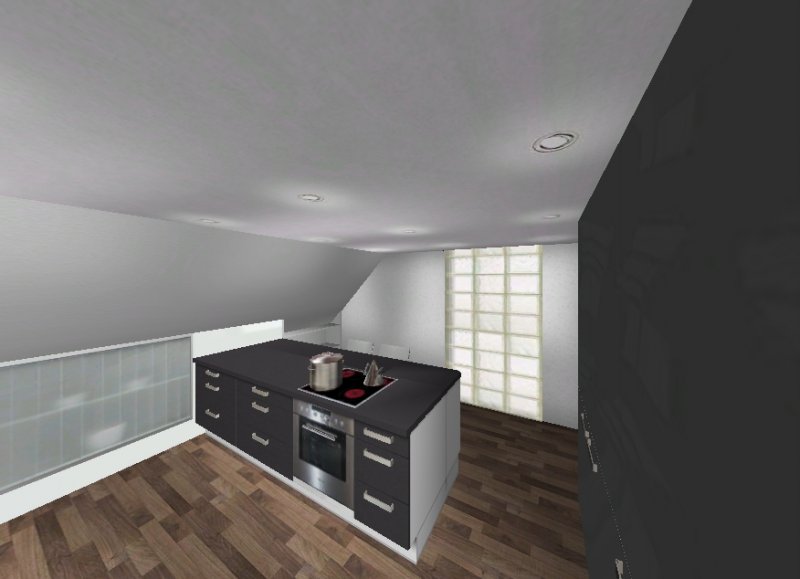

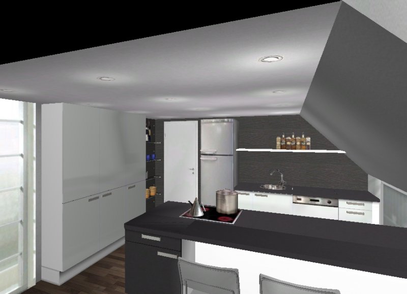

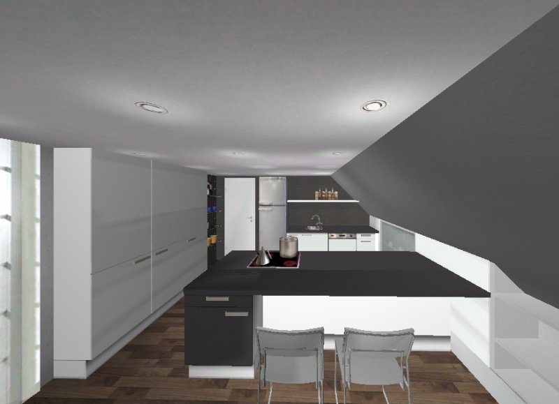

Eine hab ich noch, basierend auf der Insel von der Dachschräge her, die für den TE eine Option ist, wenn ich richtig verstanden habe ...
Vorweg:
Den einen 120er in der Schräge hab ich gelassen, wo ihr ihn schon habt ... und insgesamt so geplant, dass es alle Schränke bei Ikea gibt.
Im Detail:
- Herd und Backofen wieder vereint, die Insel länger und tiefer gemacht - und euer Kühlschrank ist auch wieder da ;D
- An die Wand planunten drei Hochschränke mit 37cm Tiefe gesetzt: Putzzeug, Vorräte, Konserven, Wasserflachen ... müsste alles unter kommen.
- In die Freifläche unter die Schräge auf der anderen Seite der Insel hab ich jetzt Regalbretter gesetzt, z.B. als Spiel- und Spielzeugablagefläche für die Kinder nutzbar, dann hat man sie während des Kochens im Blick ;-)
- An die Wand planlinks neben den Kühli ginge euer 80er Wandschrank hin (statt dem Regalboden wie in den Bildern)

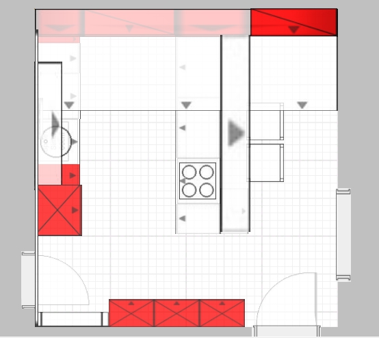

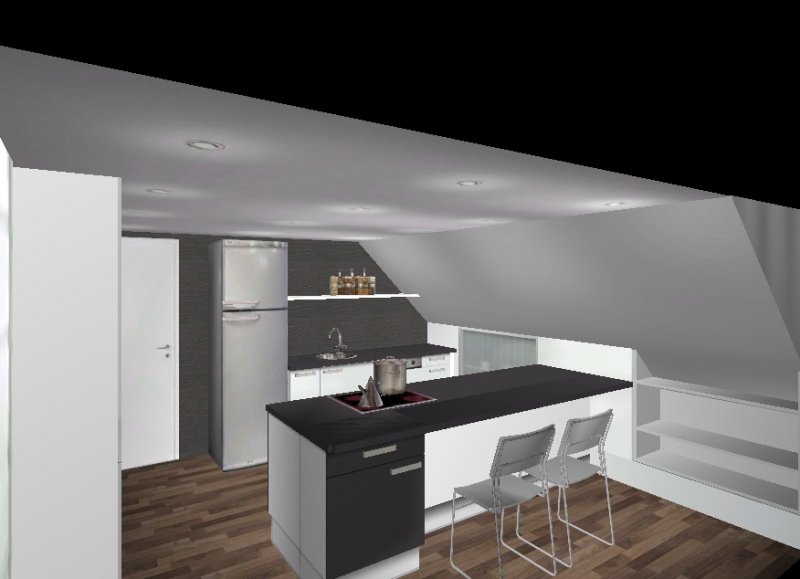

AW: "neue" Ikea-Küche in neuer Wohnung - wie sinnvoll erweitern?
Bei der letzten Pari-Variante kann man auch den angeschnitzten 120er mit den Schiebetüren nach rechts in die Ecke setzen, statt der Regale.
Dann planlinks den 40er um 90 Grad drehen und somit die Vorderkante wieder weiter nach vorne bringen. Daneben den letzten 80er aus der Halbinsel auch gedreht.
Dann den mittleren 80er an die Ecke ran, das Kochfeld weiter nach planoben und dafür am Ende der Halbinsel was Breiteres, z.B. ein 60er.
Bringt de facto im Arbeits-U etwa 40cm mehr an Auszugschränken, weniger Bückerei, Kruschteln im Schiebetürenschrank oder Kopfstoßgefahr.
Allerdings auch nur 120cm Zeilenabstand, was beim zu Zweit kochen dann doch sehr kuschlig wäre.
Ich hab bei meinem Entwurf die Hänger planunten nochmal anders gestellt. Die könnte man mit einer untergelegten Platte in schon nur 1cm Stärke als eine Art Minisockel stellen. Mit einer Arbeitsplatte drauf gäbe das somit eine Gesamthöhe von ca. 97cm.
Könnte für die größere Person von beiden eine angenehme Arbeitshöhe sein, während die kleinere Person im L werkelt.
Sitzplätze gäbe das etwa drei. Zwei mit Rücken zur Türe, einer gegenüber.
Alternativ kann ja auch der Schiebetürschrank an der Wand hängen und der Unterbau besteht dann aus den zwei 80ern Rücken an Rücken. Denkbar dann auch mit einer tiefergelegten Tischplatte.
Wäre wohl sogar sinnvoller, weil man dann deutlich besser an den Hänger Inhalt rankommt, wie mir grade auffällt... :-)
Edit: zweite Variante angehängt

HalliHallo und guten Morgen,
ich melde mich nun zurück und möchte unsere neue Küche vorstellen.
Der ursprüngliche Plan die Ikea-Möbel zu übernehmen haben wir über den Haufen geworfen. Wieso? Ich bin beruflich seit längerer Zeit sehr eingespannt, so dass leider keine Zeit bleibt und bisher geblieben ist, die Küche selbst entsprechend umzubauen. Daher haben wir uns für den Weg in ein, zwei oder auch fünf Küchenstudios entschieden.
ABER.
Die Küche wurde dank Eurer Hilfe entsprechend geplant. Sprich Euro Vorschläge hatten sehr großen Einfluss darauf. :kfb:
Es wird nun eine Halbinsellösung, der Kühlschrank kommt direkt rechts neben die Türe, gefolgt von der Spülmaschine, dem Spülbecken mit Abtropffläche (soll eine Blancolexa 6 S werden) in einem 60er Unterschrank .
Dort hinten im Eck (wo sich auch die Wasser-/Abwasseranschlüsse befinden) kommt ein Eckunterschrank unter die Dachschräge hin (glaub 90 cm?) mit einer 40er Türe und einer Schublade oben. Daneben kommt ein 80 cm Ausziehschrank :top:. Dann folt wieder ein Eckunterschrank (ebenfalls mit einer 40er Türe und einer Schublade oben) der dann die Halbinsel in den Raum hinein "eröffnet".
(in den Eckunterschränken mit den "mikrigen" 40er Türen soll wirklich das Zeug verstaut werden, was man 1x im Jahr braucht (ganz hinten rein) und weiter vorne dann Bevorratung...).
Anschließend kommt der Herd mit neuem(!) autarkem Indutkionskochfeld und abschließend gibt es nochmal einen 60er Auszugsschrank.
Eine Arbeitshöhe von 97 cm durchgehend wurde explizit von meiner Verlobten so gewünscht. Auch wenn ich den >Teil der Halbinsel um ca. 4-5 cm abgesenkt hätte um einfach eine "besondere Optik" durch andersfarbige Arbeitsplatte in diesem Bereich und auch besseres Handling beim Kochen hinein zu bringen... aber gut.
Die KÜche steht auf einem 15cm Sockel ; da die Arbeitsplatte beim Herd/Kochfeld gleichzeitig ein Alltagsesstischplatz sein oder werden soll, steht die Arbeitsplatte hinter dem Kochfeld ca. 40 cm über den Schränken (ist somit ca 100 cm breit). Und um noch Stauraum zu bekommen ist dann an den "Kochhalbinseleckunterschrank" rückseitig nochmal ein Unterschrank mit einlegeböden geplant (glaube 80 breit? (mir liegt der Plan jetzt leider nicht vor)) der sowohl Stauraum als auch Stabilität für die große Arbeitsplatte bietet (die dann fast bis zur gegenüberliegenden Wand reicht).
Vielleicht solltest du dir mal das ganze Thebo-Programm ansehen ;-) .. Es muss ja auch nicht in die Ecke.
Denn die Evoline in der Ecke heißt ja auch, sie muss dort so ziemlich mittendrin sitzen, damit du sie überhaupt rausziehen kannst. Und da wäre ja der Platz für Kaffee/Küchenmaschine etc.
Dann vielleicht eher diese in waagerechter Montage
Leider gibt es ja keinen aktualisierten Plan ;-), noch nicht mal einen skizzierten Grundriss, so dass man besser wüßte, was genau wo steht.
Kochfeld ... hmmm, die 5. Zone ist eine reine Warmhaltezone und die halte ich für überflüssig. Das Kochfeld hat folgende Einbauzeichnung:
Da werden die Seitenwände der Unterschränke leicht ausgeschnitten werden müssen.
Läßt sich der Backofen nicht woanders planen und am Kochfeld dann eher einen 80er Unterschrank ?
