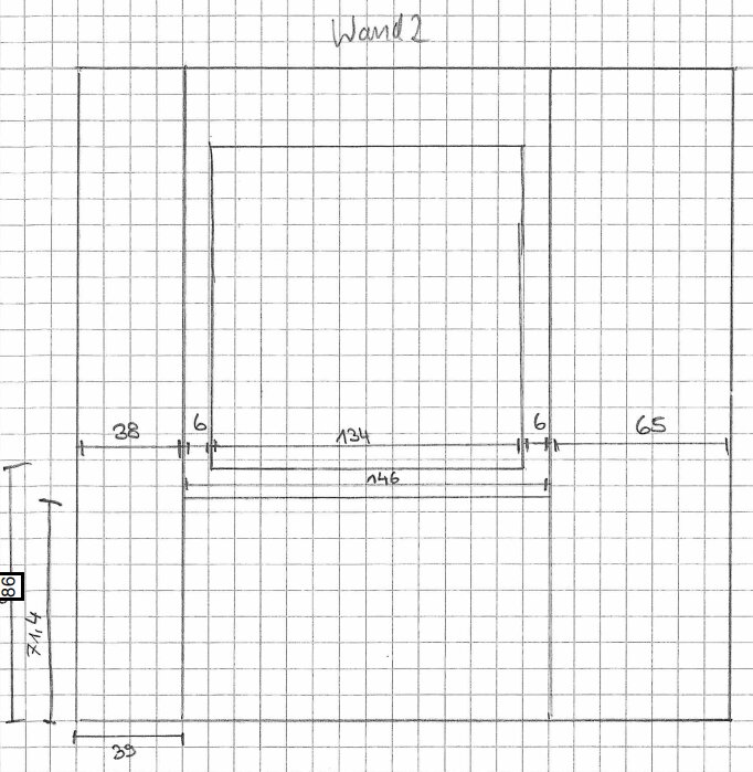

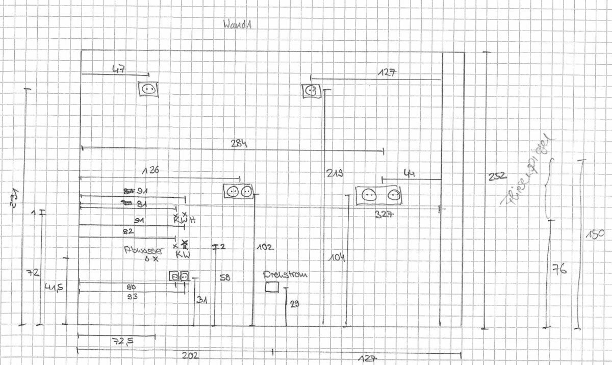

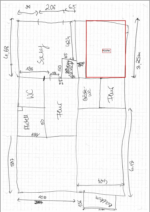

Liebe Küchenforumsplanungsexperten!

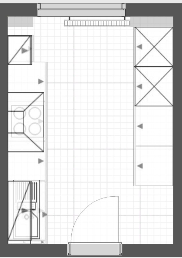

Aktuell versuche ich mich an der Planung für unsere frisch bezogene Mietwohnung. Für spannende Küchenkonzepte scheint in diesem 8,6 m² leider kein Platz zu sein, was für uns auch okay ist (die Wohnung wird wohl nicht für die Ewigkeit gehalten). Ein Ärgernis gibt es jedoch: Das (neue!) große Fenster hat leider nur eine Höhe von 86 cm (also der niedrigste Teil des Flügels). Bei einer geplanten Zeilenhöhe von 97 cm muss man also ein ordentliches Stück von der Küchenzeile ausnehmen, da es sonst zur Kollision kommt.
Mit dem ALNO Küchenplaner habe ich das auch mal mit einem halbtiefen Schrank gestellt, bin allerdings nicht ganz glücklich gewesen.
Nicht zuletzt, weil sich die Beschaffung wegen Corona noch weiter in die Länge ziehen könnte, habe ich auch schon an die Anschaffung einer IKEA Küche gedacht.
Dort habe ich mal eine andere Variante probiert, in dem der Herd ganz rechts und entsprechend so tief (85 cm) gesetzt sein soll, dass sich das Fenster (zumindest ohne Töpfe) öffnen ließe.
Happy bin ich aber mit beiden Planungen noch nicht so richtig.
Habt ihr vielleicht noch eine weitere Alternative?
Sicher bin ich mir auch noch nicht mit der Platzierung der Spülmaschine (schon vorhanden). Entweder direkt links an der Tür oder erst der Spülenschrank.
Vielen Dank, viele Grüße & bleibt gesund!
