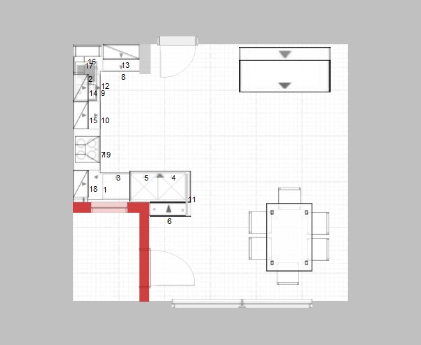

Stehe grade am Anfang meiner Küchenplanung .
In meiner ersten eigenen Wohnung, die im März fertig wird, ist eine 3,45m breite und 1,45m tiefe Küchennische vorhanden. 1,45m... sehr unvorteilhaft. Da bekomm ich ja kaum mehr unter wenn ich das Eck nutze (L bzw. U-Küche) als wenn ich einfach eine gerade Küche verbaue...
Wie ihr auf dem Plan sehen könnt ist auch der freie Raum im Wohn-/Esszimmer nicht optimal nutzbar (Terassentür, Wohnzimmertür). Kaffeemaschine, Allesschneider, Geschirr o.ä. hab ich derzeit nicht verplant, kann auch tlw. im Essbereich untergebracht werden. Der Gefrierschrank könnte auch in den Abstellraum kommen (oder ein Side-by-Side Gerät im Wohn- Esszimmer :-) )
Hat hier jemand mal eine ähnliche Situation erlebt die dann gut gelöst wurde? Ich kann mir kaum vorstellen auf 3,45m alles unterzubringen was notwendig ist. Es läuft also entweder auf eine Art Insel oder auf eine (eher unerwünschte...) Ecklösung hinaus.
Was die Geräteauswahl betrifft... die werden direkt bei Siemens gekauft - als Siemens Angestellter gibt's da selbstverständlich Rabatte...
Ob Möbelhaus, Küchenstudio oder sonst wo her bzw. über die Oberflächen o.ä. hab ich mir noch nicht wirklich Gedanken gemacht - erstmal soll die grobe Form stehen. Das ist für mich erstmal genug :-)

Hallo Leute, Danke für eure Anregungen erstmal!
Hab jetzt den Plan erstmal ein bisschen erweitert und zwar:
- Insellösung / L-Lösung. Würdet ihr die Insel so lassen? Wo anders? Größer/kleiner? Aber irgendwie sagt mir eh das L mehr zu, vielleicht übersehe ich ja was...
- Abwasseranschluss eingezeichnet
- Esszimmergröße vermaßt
@KerstinB: DAH ist ein heikles Thema wegen der kontrollierten Wohnraumlüftung. Das muss ich mir noch genauer anschauen was da klug ist und was nicht. Raumhöhe glaube ich 260cm, habs in der Baubeschreibung grade nicht gefunden...
Betreffend Arbeitshöhe ... Da kommen bei der Ellbogenmethode 95cm, bei der Beckenknochenmethode 110cm raus. 95cm ist aber eher meine Wahl... Es soll ja hier auch mal eine Frau kochen können ;-)
@Samy: Eigentum ist's nicht. Mietkauf. Und der Wandstummel ist tragend, kann also nicht mal eben rausgenommen werden. Möblierung im Wohn-/ Essbereich hab ich noch gar nix geplant. Da kommt halt rein was Platz hat bzw. was ich nach der Küche (und dem Bad...) noch an Geld übrig habe.

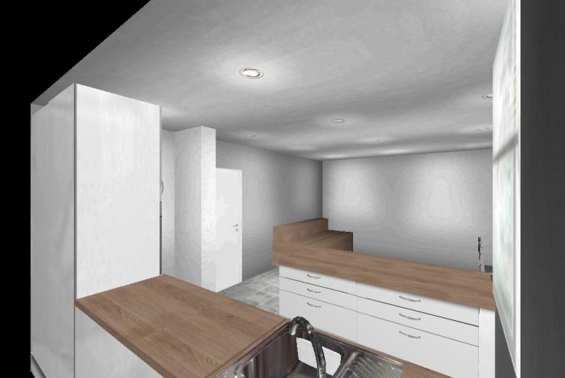

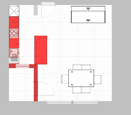

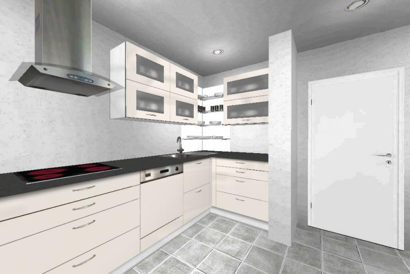

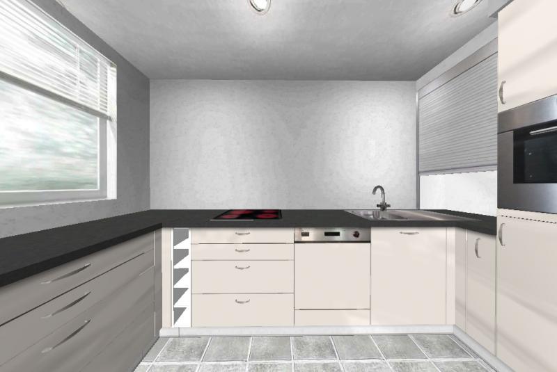

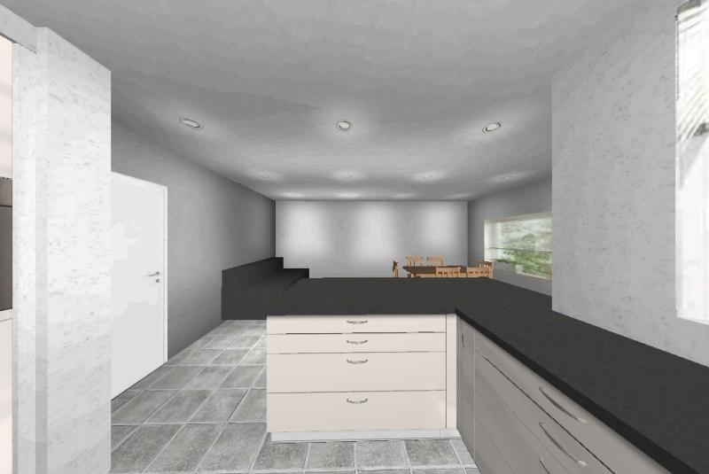

Ich hab mal versucht, trotz der fehlenden Maßangaben, den Grundriss im Alnoplaner anzulegen. Die Fehlenden Maße sind nur geschätzt, bitte reiche sie unbedingt nach, weil sonst ein genaues Planen nicht möglich ist. Außerdem wäre es schön, wenn du dich mit dem Alnoplaner vertraut machst, damit du mitschieben kannst! ;-) Wie das geht findest du in der bebilderten Kurzanleitung.
Wie du schon geschrieben hattest, der Raum ist nicht leicht zu möblieren, zumindest wenn man einen Fernseher mit unterbringen möchte. Das große Rechteck im Grundriss, soll ein Sofa darstellen.
Für die Küche habe ich eine Arbeitsinsel angedacht, die ich mit übertiefen Unterschränken geplant habe. Im Hochschrank unter dem Backofen habe ich den Geschirrspüler vorgesehen. Da du groß bist sollte das funktionieren, evtl. sogar höher gebaut.
Ansonsten müssen die Bilder jetzt für sich sprechen, mir die Zeit leider davon gelaufen. Mein GG rief mich gerade an, ich muss kochen...

@conny: die Wandstärke ist mit 25 cm angegeben.

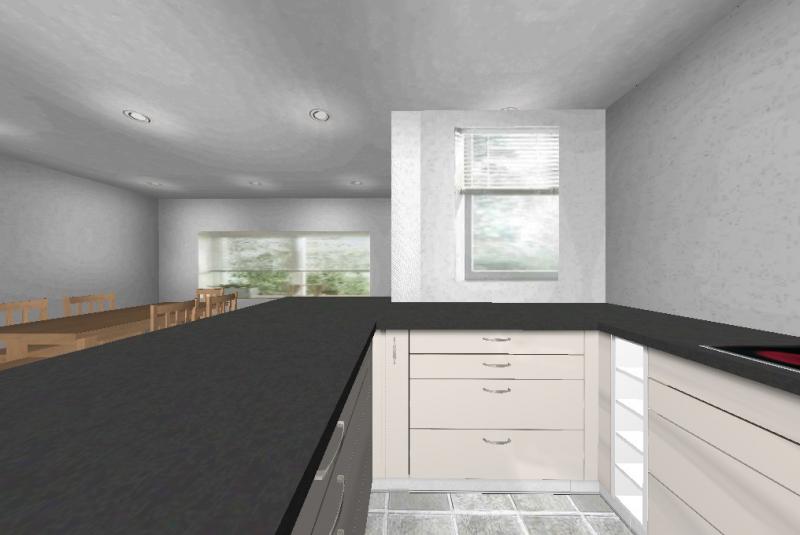

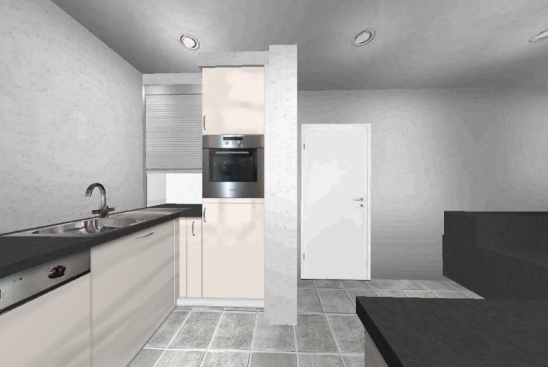

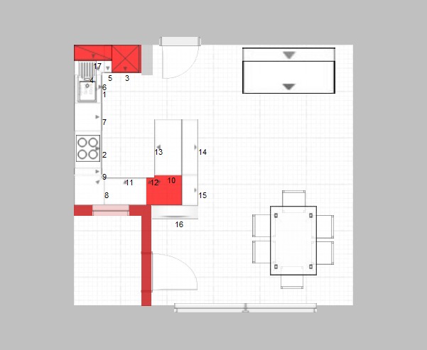

Hier mal ein Vorschlag von mir:
Seitenschrank mit Backofen , darunter Kühlgerät, Unterschrank für Backbleche, Aufsatzschrank
60ziger Spülenschrank, Spüma, 80ziger Unterschrank, 15zehner Unterschrankregal
90ziger Unterschrank,15zehner Unterschrank. Hier fällt mir eben auf, Unterschrankregal mit Handtuchschrank tauschen.
120ziger Unterschrank
zur Terrassentür offenes Regal, im vorderen Bereich 60ziger und 120ziger Unterschrank tiefengeküzt.
ich denke so könnte mehr Stauraum, als auch Arbeitsfläche geschaffen werden.

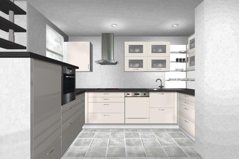

Nun noch mal etwas anderst, so zum wirken lassen, mit Hänger und Umlufthaube:
küche_harakiri_Bild6_141012.jpg küche_harakiri_Bild7_141012.jpg küche_harakiri_Bild8_141012.jpg
