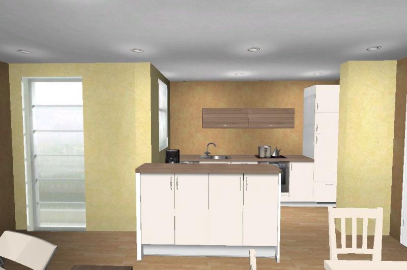

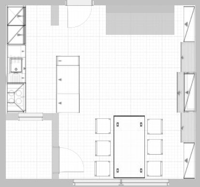

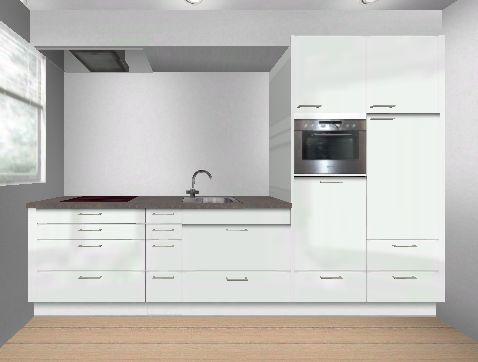

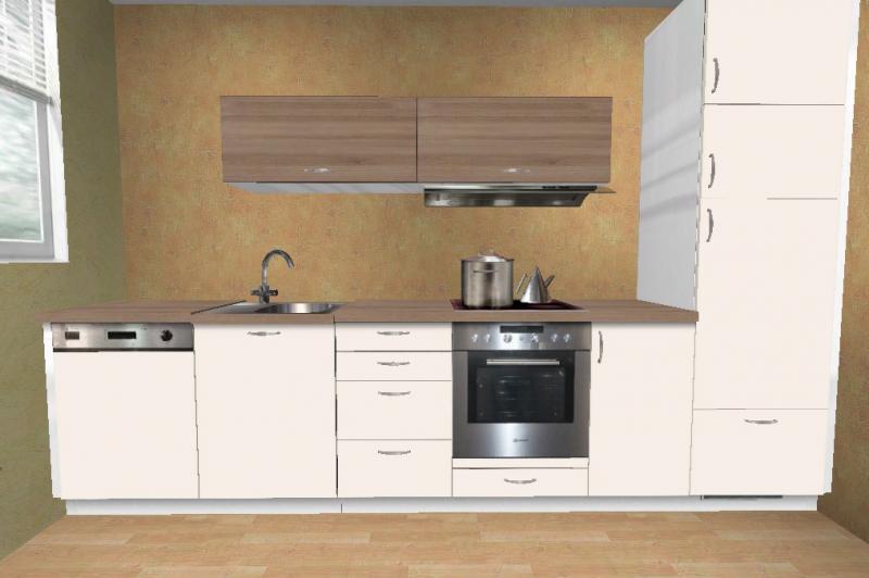

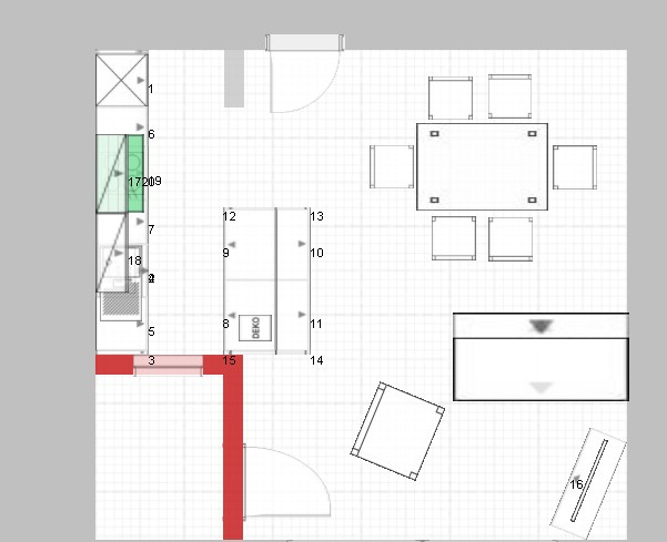

Hier mal Connys Planung aus Beitrag 7 jetzt mit allem, was so gedacht war.
- planlinke Zeile mit 5 cm Wandabstand und entsprechend tiefer APL, damit das Wasser passend gelegt werden kann.
Hochschrank mit Kühlschrank
- Hochschrank mit hochgebauter GSP und evtl. dem Kombibackofen
- 90er Spülenschrank .. im 3rasterigen Auszugs rechts großer Müllbehälter Gelber Sack-Müll, ansonsten Spüle, der untere Auszug ist Stauraum
- 30er Auszugsunterschrank ... hier könnte auch Bio/Restmüll hin, den ich jetzt mal auf die andere Seite gepackt habe (große Arbeitsfläche)
- 90er Auszugsunterschrank fürs Kochfeld

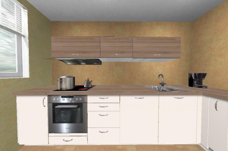

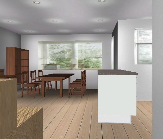

Ganze Zeile abgekoffert mit
Deckenhaube . Dafür wäre es aber wichtig zu wissen, wieviel Platz oberhalb des Fensters bis zur Decke ist und wo die Fensterposition genau ist.
Beispiele für realisierte Deckenhauben

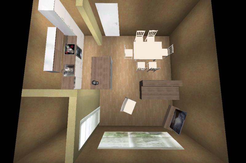

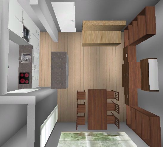

- Die Halbinsel dann mit 2x80er Unterschränken übertief und 1x30 für Bio/Restmüll auch übertief.

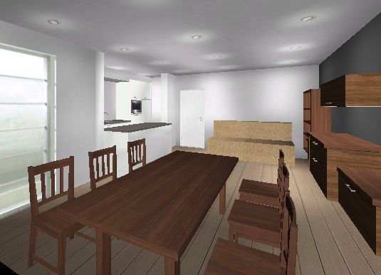

Mal angedeutet, wie ich mir die restliche Einrichtung vorstellen kann.
Großer Tisch, dann noch etwas Stauraum insbesondere Tischdeko, gute Gläser etc.
Und halt das Sofa.
