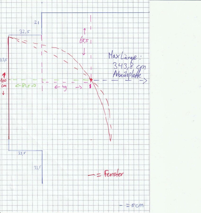

Nächste Überlegung ist die Gesamtlänge der Arbeitsplatte. Ich war in den letzten Tagen nochmal in der Wohnung (wir wohnen noch nicht da, sie wird gerade vermietet) und konnte ein bisschen nachmessen; habe die Maßen des Fensters noch etwas genauer gemessen. Ich wollte vor allem wissen, was die maximale Länge der Arbeitsplatte ist, die wir nehmen können, damit ich auch weiß, wieviele Schränke wir noch auf normaler Höhe haben können.
Ich bin davon ausgegangen, dass wir eine standard IKEA Arbeitsplatte nehmen, die sind 63,5 cm tief, habe dann noch 2 cm Tiefe dazu gerechnet weil die AP ja nicht direkt gegen die Wand sitzt. Also insgesamt 65,5 cm Entfernung von der Wand. Die Hauptwand hat eine insgesamte Länge von 392,8 cm. Laut meinen Berechnungen (siehe auch Bild, in dem ich die Ecke linksoben in der Küche vergrößert habe und die Fensteröffnung versucht habe, detaillierter darzustellen) könnte das Fenster noch geöffnet werden bei einer maximalen Länge der Arbeitsplatte ab der rechten Wand richtung links von 343,8 cm, danach muss die AP niedriger sein. Ich bezweifele gerade, ob wir damit also die von Evelin vorgeschlagene Option von 5 x 60 + 1 x 40 cm breite Schränke benutzen können, weil die Schränke eine insgesamte Breite von 340 cm haben. Zu den 340 cm käme dann noch die Dicke der Fliesen an der rechten Seite der Wand.
Außerdem habe ich gelesen, dass man ein paar cm zwischen Wand und Schrank (auf der rechten Seite) braucht? Wenn ja, wieviel? Der IKEA Planer sagt, mindestens 5 cm? Das würde dann auch noch dazu kommen.
Außerdem ragt die AP ja auch noch ein paar cm weiter als der weiteste Schrank nach links. Auch das würde dann noch dazu kommen.
Was denkt ihr? Würden 5 x 60 + 1 x 40 cm Schränke gehen oder braucht man mehr als 3,8 cm Spielraum für die ganzen oben genannten Variablen?
Dazu muss ich schon sagen, dass meine Berechnungen 1) nicht 100% genau sind weil die Wohnung insgesamt ziemlich schräg ist und ich nicht die perfekten Messgeräte habe, und 2) ich in den Berechnungen die pessimistischsten Annahmen gemacht habe (u.a. z.B. dass die AP 2 cm extra braucht ab der Wand).
Ich hoffe, die ganzen Überlegungen sind nachzuvollziehen..

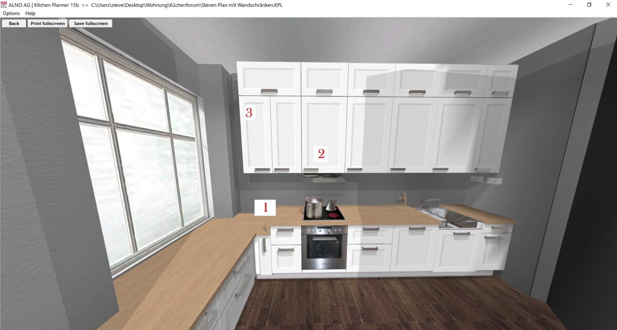

ALNO Grundriss:
Und mit Wandschränken sieht das dann so aus:
(die zwei weißen Vierecken an der rechten Wand sollen die Wasserzähler darstellen)

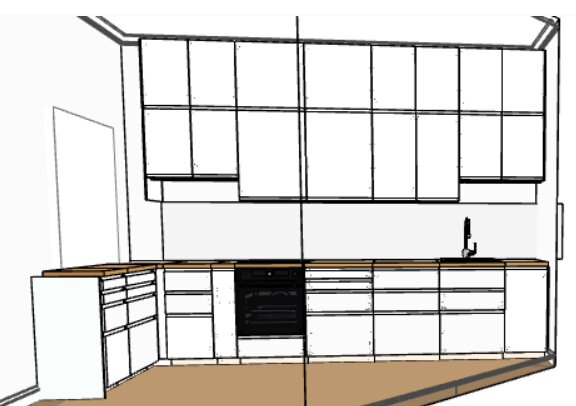

Im IKEA Planer so:
Im IKEA Planer konnte ich die Höhe der Unterschränke links nicht kürzen und die AP auch nicht durchziehen, wie das im ALNO Planer aussieht, stimmt also.

Es gibt ein paar Sachen, wo wir spezifisch interessiert sind nach Eurer Meinung, ich habe die mal mit Ziffern markiert im folgenden Bild:
Thema 1: ist wohl das schwierigste. Wir überlegen noch was für Unterschränke wir am Ende der normalen AP, links vom Herd, machen. Wir überlegen entweder 2 x 20 cm breite Unterschränke mit ausziehbaren Unterschränken zu nehmen oder einfach einen 40 cm breiten US mit 3 Schubladen. Was denkt ihr..? Was ist praktischer?

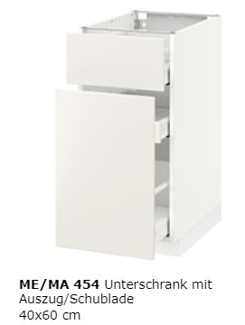

Im IKEA Planer haben wir übrigens noch eine Alternative gefunden, nämlich US "ME/MA 454":
Der könnte eine Alternative für uns sein, aber wir finden den Schrank online sonst nirgendswo... auch nicht auf der IKEA Website. Meint ihr, der wird nicht mehr gemacht? Wir werden natürlich noch nachfragen bei Ikea wenn wir hingehen.
Wie war das mit dem 20'er US machen der dann max. 74 cm hoch sein kann, wissen wir noch nicht... ginge es, den 20 cm breiten US mit Auszügen um 10 cm zu kürzen?!
Thema 2: Dunstabzughaube. Hier blicken wir gar nicht durch. Es gibt über dem Herd einen Abluftrohr, also neigen wir zu Abluft (60 cm) Bei IKEA gibt es auch Einbau Abzughauben, ist das überhaupt eine Option? Wie funktioniert das überhaupt? Der Abluftrohr sitzt dann im Schrank dahinter, nehme ich an? Wir werden das auch noch genau im Ikea uns nochmal anschauen...
Thema 3: Da links oben sind wir uns nicht sicher, ob wir wirklich noch so viel maximal Schränke bauen werden, haben überlegt, stattdessen da Regale eizubauen.

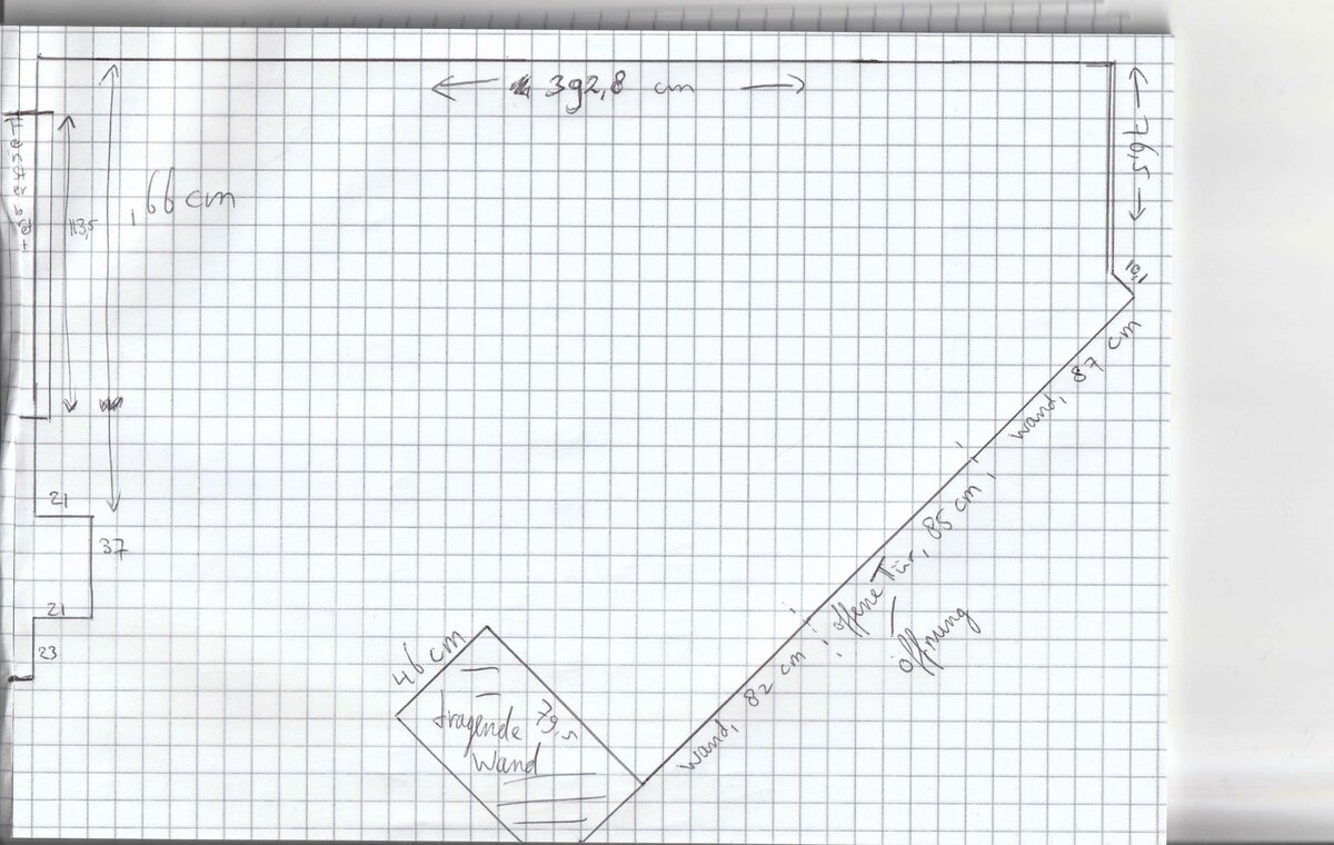

@Nörgli gut zu wissen dass es den Unterschrank wahrscheinlich geben wird bzw. wir ihn dann selber zusammen stellen können!

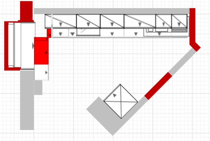

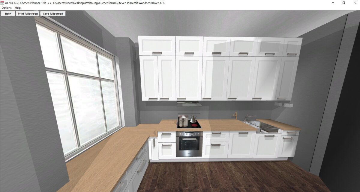

Wir sind nun ein großes Stück weiter mit der Planung und das Ende ist langsam in Sicht. Wir sind seeeehr gespannt nach evt. Anmerkungen die ihr habt und wir haben auch ein paar Fragen.
Erstmal ein Bild aus dem ALNO Küchenplaner:
Und die Schubladeneinteilung stimmt nicht im ALNO Küchenplaner, den kann man dann besser im IKEA Planer sehen:

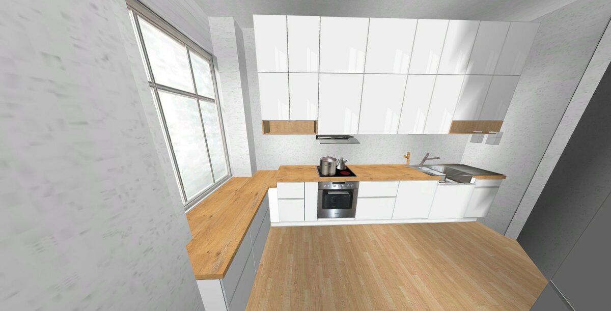

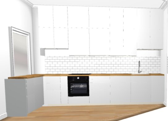

Die Front wird Voxtorp matt weiß, das steht nun quasi fest. Damit haben wir keine Griffe. Zusammen mit dem Fakt, dass wir viel Stauraum haben wollen und also viele Wandschränke an die Wand hängen, haben wir überlegt, rechtsunten und linksunten von den Wandschränken einen Holzregal rein zu basteln, damit es nicht nur wie eine riesengroße weiße Wand aussieht. Auf der rechten Seite hängen leider an der rechten Wand die Wasserhähne und darunter die Wasserzähler (dargestellt als 2 graue Klotzen), sodass das Holzregal rechts dann etwas eingefräst (sagt man das so?) werden muss.
Die Arbeitsplatte wird auch Holz (wahrscheinlich massivholz, wahrscheinlich Eiche, bestellen wir in 1 Stück online, evt bei Worktopexpress), der Boden wird wahrscheinlich Fließen in Holzoptik.
Übrigens ist es mir nicht gut gelungen im ALNO Küchenplaner die genauen Anzahlen an Schubladen der Unterschränke darzustellen; die Anzahl ist dafür richtig in dem Bild des IKEA Planers. Die Unterschränke links unter dem Fenster im IKEA Planer werden um die obersten 10 cm Schubladen gekürzt. Das Fenster sitzt auf 81,9 cm Höhe, sodass wir die Unterschränke unter dem Fenster um eine 10 cm Schublade kürzen, dann bleiben ja 70 cm Schrankhöhe, AP wird wahrscheinlich 40 mm, dann bleiben 7,9 cm für die Beine, sind die normale METOD Beine etwas (ein paar mm) nach unten verstellbar..?

Die Füße haben ein wenig Spielraum, ja. Hast du noch eine Ansicht von oben? Wieso links 40+20er statt ein 60er? Und einen MUPL wolltet ihr nicht? Ich schlage mindestens einen 80er Schrank für Töpfe vor. ^^
Ich würde oben keine 60er Türen wollen, die stehen sehr weit in den Raum hinein (man muss immer so weit zurücktreten und stößt sich schneller den Kopf). Da schlage ich 80er Schränke mit 4er Türen vor, bei der DAH einen 60er+20er aber auch beide mit 40er Türen.

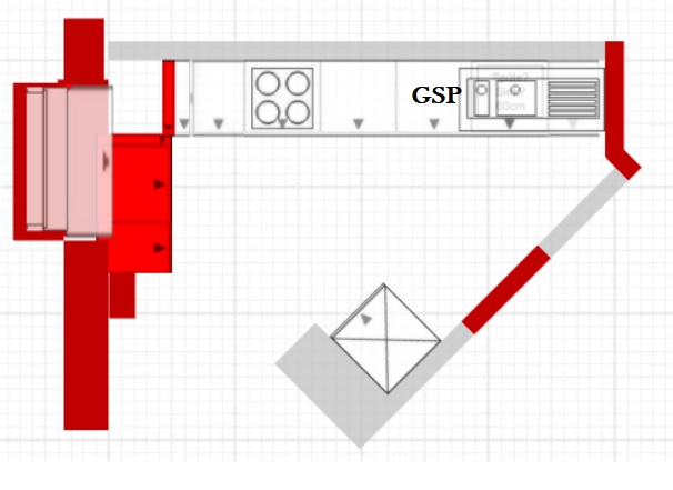

Hier mal meine vorgeschlagene Aufteilung skizziert (bei DAH und 20er die Türen wie darüber):

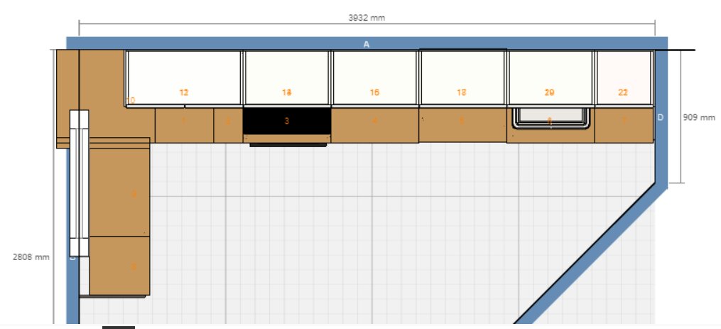

Danke für die Antwort! Anbei die Ansichten von oben im IKEA und ALNO Planer:
Links 40er + 20er weil meine Freundin unbedingt einen Auszugschrank haben will...
Einen MUPL hätten wir sehr gerne! Aber wir haben keine Platz dafür gefunden, weil links von der Spüle der Geschirrspüler stehen muss. Und dann bleiben leider daneben auch nur noch 60 cm bevor das Herd anfängt, welches auch nicht weiter nach links kann, weil dann nur noch 40 cm übrig bleiben würden, bevor die AP runter muss. Und da meine Freundin unbedingt einen Auszugsschrank neben dem Herd haben will, und die Auszugsschränke es bei IKEA nur in 20 oder 30 cm gibt, bleibt nur diese Option an Unterschränken, soweit wir sehen können.
In den IKEA Planer Bildern hatte ich leider noch die alte Wandschränkeeinteilung, habe versehentlich die alte hochgeladen, tut mir Leid. In der neuen Einteilung haben wir schon viele 80er Wandschränke, es bleiben nur noch 2 60er Schränke. In der jetzigen Küche haben wir 50er Türe und die ragen nicht zu weit heraus für uns, wir finden die 2 x 60er Schränke optisch auch eleganter, sodass wir uns eher dafür entscheiden werden. Trotzdem vielen Dank für die interessante Anregung, darüber hatten wir noch gar nicht nachgedacht.
Ich bin sehr gespannt nach weiteren Anmerkungen und Ideen und v.a. auch daran, was ihr von dem Ofen/Mikrowelle Problem denkt.
PS im früheren Post habe ich die IKEA Bilder aktualisiert

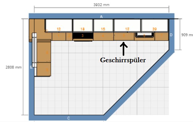

In dem 20er Schrank ist die Bodenstellfläche 8cm, also gut überlegen, was da rein soll.
Der Geschirrspüler passte nicht rechts der Spüle? Finde grad auf die Schnelle eure Wassermaße nicht.
