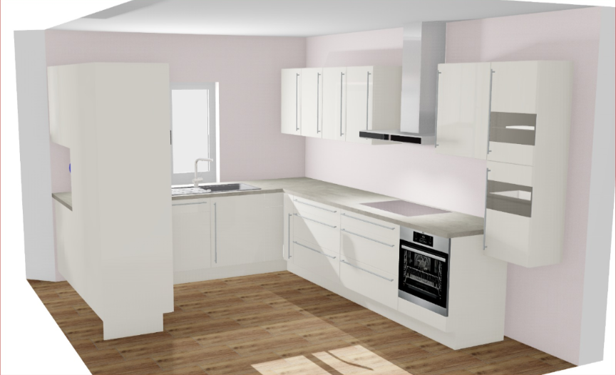

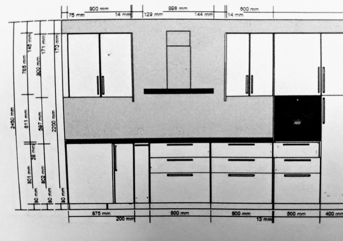

ja klar, mehr Infos sind immer besser. Also wie folgt:
1.) Küchenplanung mit Airforce F205 (ohne Lücke)
2.) Küchenplanung mit Kulinarisk (mit Lücke)
Hier bei 2.) ginge es nur so - laut IKEA - dass der Oberschrank rechts neben der Haube statt wie die Schubladen darunter nur 60 breit sein kann uns links von der Haube unten so ein kleiner Ausziehschrank verbaut werden muss. Argument wie gesagt: Luftzirkulation.

wegen der Umluftzirkulation musst Du Dir keine Gedanken machen, da ist überall genügend Luft. Wie schon erwähnt, musst Du Dir Gedanken darüber machen, wie Du die letzten Fettrückstände, die die Haube unweigerlich wieder in den Raum abgeben wird, putzen willst.
Wenn das zwischen den Oberschränken und der Haube nicht irgendwann unschön verschmutzte Fugen geben soll, montiere die Oberschränke lieber mit etwas Abstand oder mache Dich schlau, wie Du das Standard-Umluft-System effektiver gestalten kannst.
