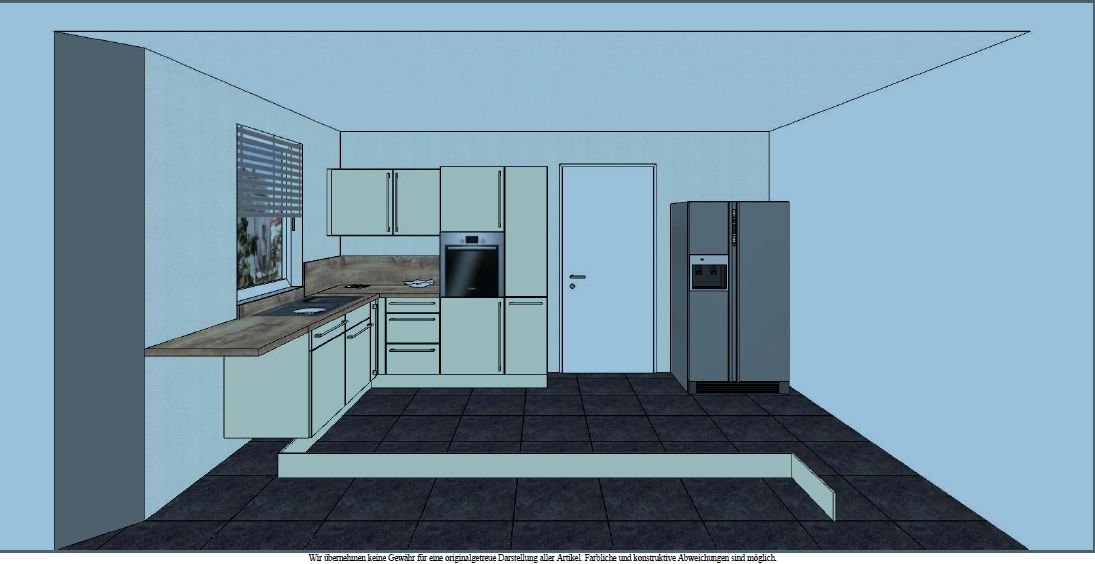

wir möchten ein Haus bauen. Die Pläne sind fertig und wir waren kürzlich im Küchenstudio . Die ausgesuchte Küche gefällt uns und passt ins Budget. Wir machen uns nun sorgen ob die küche vernünftig geplant ist, oder ob noch Änderungen sinnvoll werden um den vorhandenen Platz besser ausnutzen zu können (kein Keller).
eine Seite der Küche wird offen sein (keine Wand), da geht es dann direkt ins Esszimmer/Wohnzimmer.

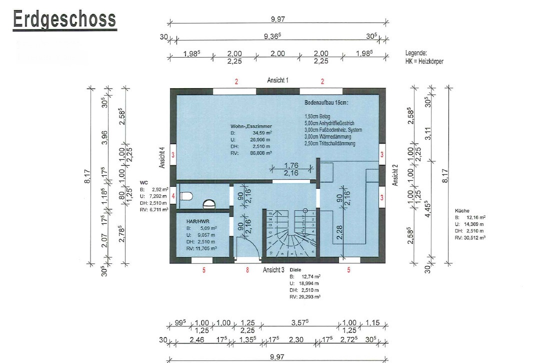

Gesamtgrundriss:
plan-erdgeschoss-jpeg.194969

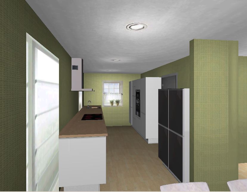

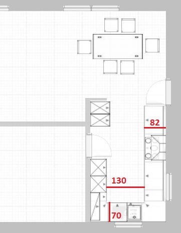

Probiere auf jeden Fall beim Side by Side, dass der Stellplatz von einem Meter reicht.
Oft brauchen sie deutlich mehr Freiraum. Warum hört die Küche linksseitig vor der Wand auf ?? Die 30er Schränke würde ich mir sparen und die Seite dann anders aufteilen und ggflls. das Kochfeld mittig auf zwei Auszugsschränke setzen. Rechts auf den Apotheker verzichten und dafür den GSP hochbauen und dafür die Spüle nach links setzen. Auch eine große Abtropffläche braucht man nicht so wirklich. ( Habe seit Jahren keine Abtropfe und habe die Entscheidung nie bereut.
das Fenster planrechts muss an der Stelle sein? du schränkst zumindest deine Optionen ein.
Das Fenster Planrechts kann durchaus noch verändert werden.
Die Küche hört links auf weil es da ins Esszimmer geht. Da kommt sicherlich noch was hin, das wird sich beim finalen Vermessen zeigen.

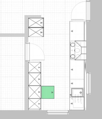

du hast 2 Möglichkeiten, entweder einen 2-Zeiler oder ein U.
Mit dem 2-Zeiler hast du etwas mehr Stauraum (extra HS) verlierst aber die Ablageflächen der Ecken. Die Vorteile sind, dass man den GSP erhöht einbauen kann und man sich weniger im Weg steht.
Was ich generell machen würde, ist den SBS zum Essbereich hin einmauern. Kein Kühli sieht seitlich besonders schön aus.

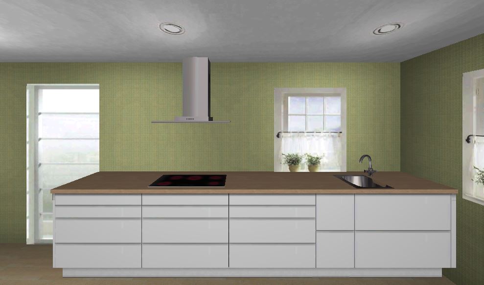

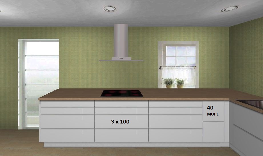

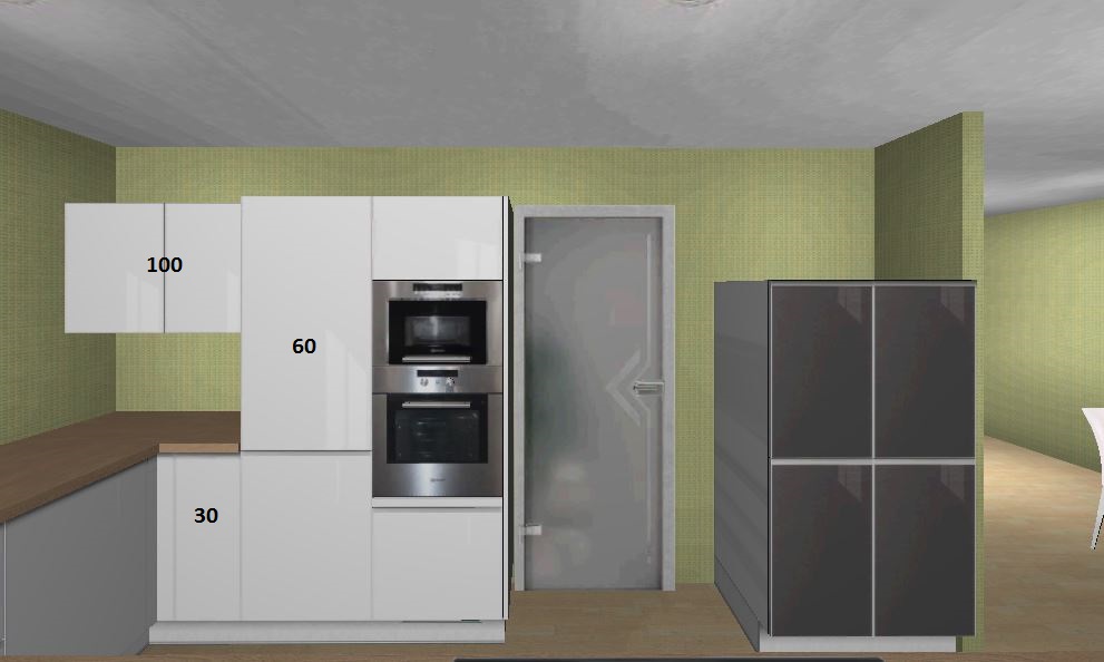

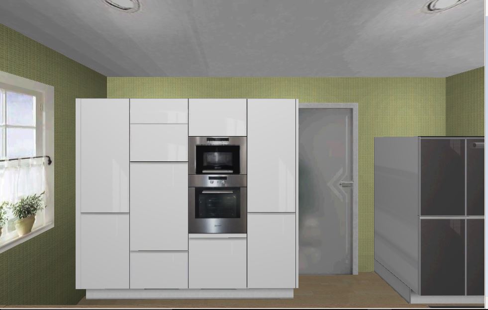

Hier erst mal das U. Die US habe alle Übertiefe, 10 oder 15cm mehr Stauraum in der Tiefe.
Die HS sind 212cm, ich weiss nicht welche Höhe ihr eingeplant habt.

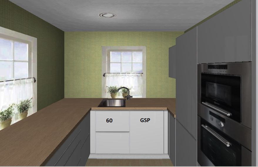

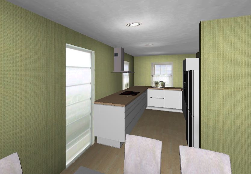

und hier noch kurz der 2-Zeiler. Die grüne Fläche ist die GSP Tür.
Die HS sind 50-60-60-50 breit.
Das zweite Heissgerät ist ein Platzhalter, falls ihr später mal ein 2. Gerät möchtet.

Das U gefällt mir besser. Allerdings würde ich auf der HS Wand den GSP hochbauen.
Drei Übertiefe Auszugsschränke mit 1-1-2-2 werden nicht ins Budget passen, da diese selbst bei bauformat Ca. 3000.-€ nach der Blockverrechnung kosten.
Das versetzte Fenster ergibt Sinn
Auch mir gefällt das U ausgesprochen gut. Wir überlegen ob es sinnvoll wäre das Spülbecken in die Ecke (links) zu setzten. Das würde zusätzlichen Stauraum schaffen....
Du meinst eine Eckspüle? Nein, das macht keinen Sinn.
Evelin hat dir im U alle Schränke passend eingeplant und vor allem die leidige Fensterposition gut angepaßt.
Eine Eckspüle ... wenn man davor steht, dann blockiert man den Spülenschrank und die Schränke rechts und links davon. Außerdem kann kein zweiter mal seitlich noch gut ans Wasser reichen.
