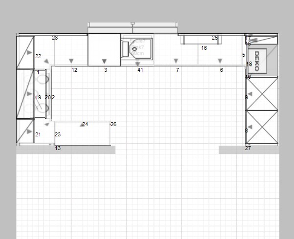

Haben wir eigentlich schon einen Küchengrundriss, also nicht die Küchenplanung an sich sondern einen vermaßten Raumgrundriss und Geschossgrundriss?
Dann könnte man ja auch mal nachbauen und Veränderungen visualisieren;-)
Ma ehrlich: einen Geschossgrundriss braucht es hier doch wirklich nicht.
Die Raumgröße ist im Küchenplan und vom TE bestätigt.
Die Trennwände kann man abschätzen, auch auf Grund der Fliesen am Boden aus dem Bild der neuen Küche, die 40x40 sein dürften (GSP steht auf genau 1,5 Fliesen). Und genauere Maße braucht man nicht unbedingt, denn bei 204cm Raumbreite wird doch keiner einen Zweizeiler planen wollen?? Da bliebe eine Gangbreite von 85cm, die hier ja nun nicht wirklich sein muss.
Also, wer Lust hat: los gehts! ;-)

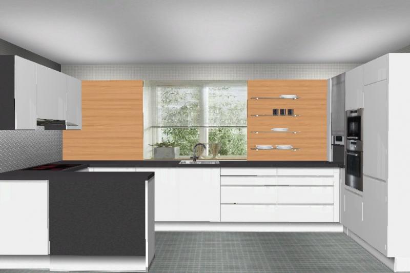

AW: Verbesserungsvorschläge Siematic-Küche

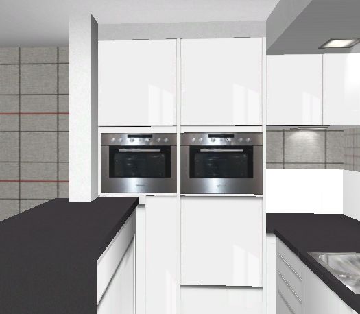

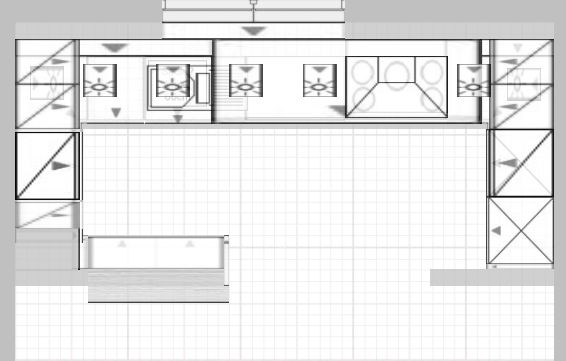

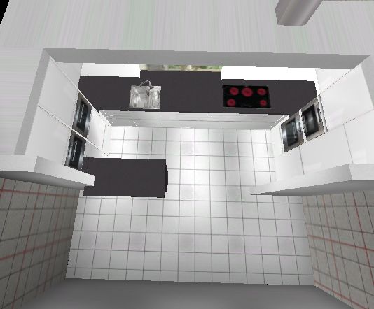

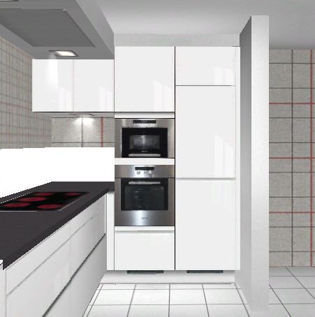

Ich habe folgenden Vorschlag, in den die Tipps der Profis mit eingeflossen sind:
Als erstes einen 6-Raster Korpus wählen, der mehr Stauraum und mehr Möglichkeiten bietet, und dir eine gute Arbeitshöhe ohne allzugroßen Sockel bringt.
Vergleich 5-Raster zu 6-Raster (ein Raster = eine Schubladenhöhe):
planrechts 4cm Blende, 60cm KS, 60cm Heißgeräte-Schrank, 15cm Unterschrank (Backbleche, Handtücher,...), 60cm breiter und 60cm tiefer Aufsatzschrank mit Rolladen, in dem auch eine Stand-Mikrowelle verschwinden kann (Stand-MWs sind deutlich günstiger und können das gleiche). Neben dem Aufsatzschrank ein 15cm Kochbuch- oder Weinflaschenregal, nach Belieben auch mit Tür davor.
Tote Ecke. 2x 80cm Unterschrank in der Einteilung 1-1-2-2.
Spüle, GSP, 60cm US 3-3 für Biomüll direkt unter der AP (sehr praktisch beim Schnibbeln!)
Tote Ecke, 90cm Kochfeldunterschrank.
Tote Ecke und mindertiefer (45cm statt 60cm) 100cm US.
Diese beiden Schränke in der 1-2-3 Einteilung für die hohen Dinge, die man so unterbringen muss (Lesestoff).
Der Hängeschrankbereich deutlich reduziert. Das ergibt etwas weniger Stauraum, aber sieht halt viel besser und luftiger aus.
Am besten, du machst mal eine Stauraumplanung . Aber im Vergleich zu deiner neuen Küche dürfte das immer noch geschätzt doppelt so viel sein, und durch die Auszüge viel besser zugänglich. ;-)
Liebe Annette,
vielen Dank für Deine Mühe-das haut mich ja fast von den Socken.
Danke, dass Du und ihr in Eurer Freizeit an meiner Küche helft-sieht man nicht oft.
Ergebnis: ich nutze meine einegeräumte Stornofrist und storniere die Küche, denn ich merke, dass meine Planung ein Schnellschuss war....
Annette-vielen Dank für die konkreten Vorschläge-sie helfen meiner Frau und mir so gut weiter!!
Vor allem sind sie produktiv für mich (im Gegensatz zu manch anderem Post), wei mir hier die Phantasie fehlt.
Was habe ich verstanden:
-weniger Sockelhöhe, dafür ein 6er Raster 1-2-3 in der Herdecke (planlinks) und planrechts ein 1-1-2-2-Raster: SUUPERTIPP
(Mich ärgert, dass der Küchemann mir das nicht vorgeschlagen hat...)
-15cm Unterschrank zum Rausziehen für Backbleche-da könne man ja eine der obersten Schubladen nehmen, denn ich brauche Dampfgarer, Backofen und Kaffeautomat
-tote Ecken sind uns klar, aber mit LeMans gewinnt man ja auch nicht viel Stauraum dazu
was wollen wir nicht
-Rolläden: halte ich für ne Modeerscheinung-nicht unser Geschmack
-Wein lagert besser im Keller
-waagerechte Bereiche, wo ich dann immer wischen muss
Danke Reinhold

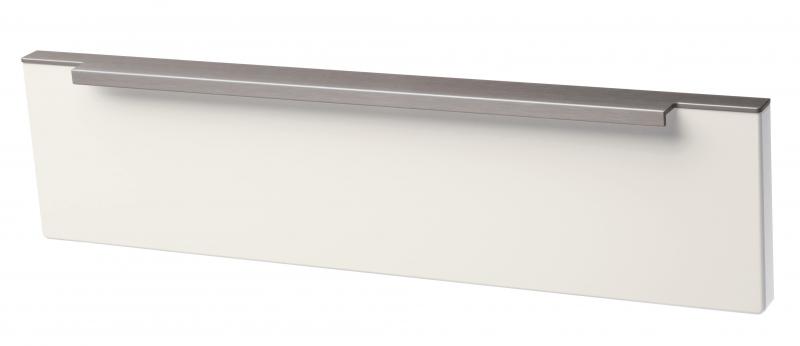

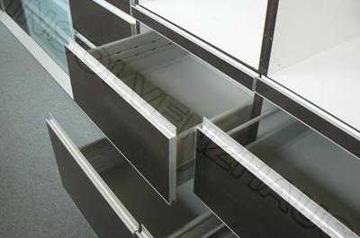

Bei der Schrankaufteilung kommt es jedoch auch auf die Art der grifflosen Küche an. Ich gehe mal davon aus, dass diese Aufteilung bei der Siematic auf Grund der Griffleiste nicht möglich ist. Somit musst Du entweder eine andere grifflose Küche nehmen, wo die Grifflosigkeit an der Front sitzt oder Fronten mit Griffleisten. Dann geht alles.
Zudem sehen zu viele Schubkästen und Auszüge bei einer Grifflosen schnell unruhig aus und die Küche sollte hier eigentlich dezent und ruhig wirken.
Somit solltet Ihr Euch auch Gedanken machen, was Euch wichtig ist und was Ihr wollt.
Alles Machbare ergibt sich mit folgenden Griffen: z.B.:
Alternativ kann man auch Schränke ohne Griffe bestellen und arbeitet zum Öffnen bei Auszügen mit einem Motor.
Die Mädels haben bestimmt auch noch andere Bilder und Beispielmöglichkeiten im Archiv.

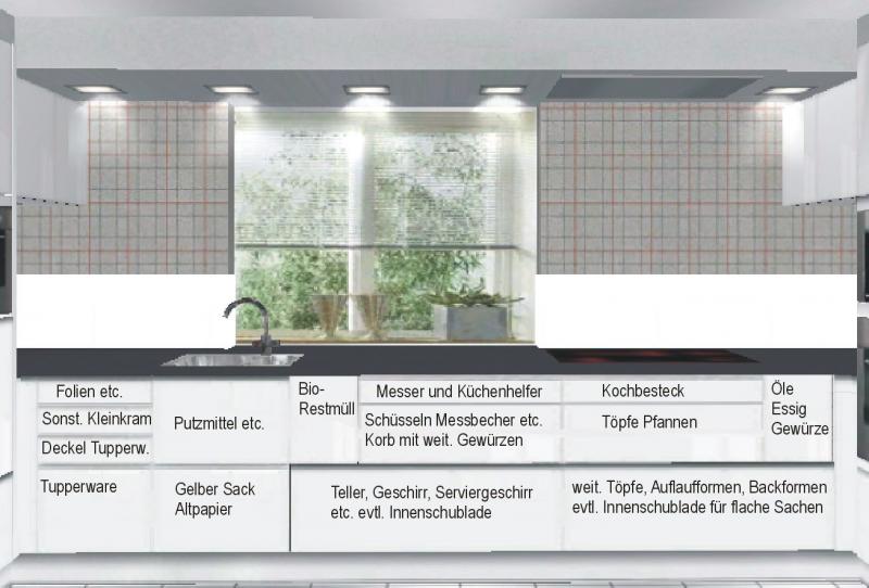

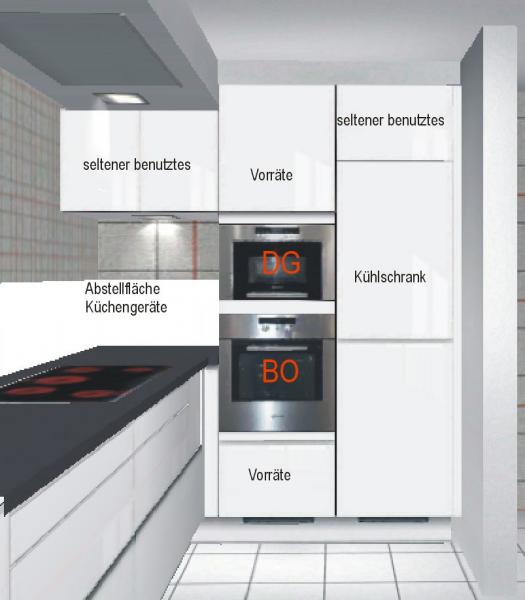

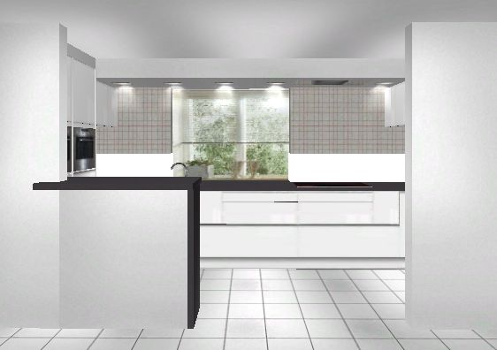

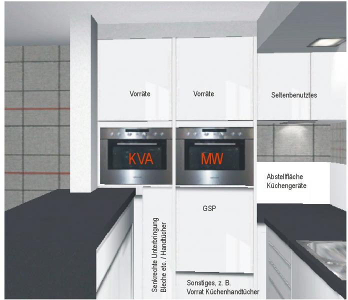

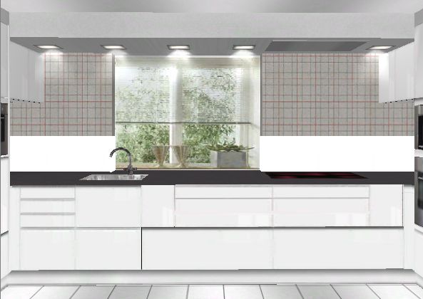

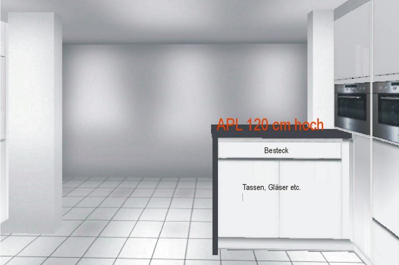

Mich würde schon mal interessieren, wie es weitergeht, denn meine Idee basiert darauf, die halbhohe Wand aufzudocken und zu einer 120 cm hohen Arbeitsfläche zu machen, die eben aufgrund der nur 204 cm Raumtiefe aber etwas Platz im angrenzenden Bereich kosten würde ;-)
Trotzdem hier mal die Idee:
Rechts Kühlschrank und BO/DG
Links hochgebaute GSP/Mikrowelle und in der Ecke der KVA ... evtl. ist er dort auch noch von der anderen Tresenseite erreichbar.
Die Fensterzeile in Übertiefe, die Fensterbank des Fensters entfernt und die APL dort reingeführt. Damit entsteht dort APL in 85 bis 90 cm Tiefe.
DAH als Deckenhaube mit Außenmotor, dadurch kann die Abhängung, die seitlich auch den Abschluß der Hochschränke zur Decke bildet, flach gehalten werden.
Über den toten Ecken rechts und links noch hochschranktiefe Hängeschränke für die eher selten benötigten Teile.
Ansonsten noch Müll unter der APL und die Abbildung einer möglichen Schreinerlösung.
120 cm breite Auszüge unten, die im oberen Bereich in schmaleren Abschnitten weitergeführt werden.
Ich habe das alles mal entsprechend beschriftet, auch was ich mir wo in der Unterbringung vorstellen kann.
