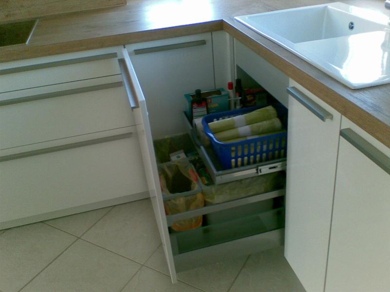

Wg. dem 30er in der langen Zeile, da finde ich z. B. das Schubkastenband nicht schlimm. Da könnte man aber auch überlegen, die GSP ganz nach links mit durchgehender Front, dann den 30er im Raster 3-3, oben dann Bio/Restmüll, unten z. B. Körbe mit Kartoffeln, Zwiebeln etc. oder eben Essig/Ölflaschen. Danach den Spülenschrank mit "Schubladenband"- Front (auch als optische Verbindung zu den anderen 1-1-2-2 Schränken) und dort im Auszug dann 2 große Behälter, einer für gelben SackMüll, der andere für Glas, Altpapier etc. oder sogar nur 1 großer Behälter. Und dann paßt in solche Spülenschränke in aller Regel auf halber Höhe über den Müllbehälter noch ein Brett für die küchentypischen Putzmittel. Hier mal mein 50er Spülenschrank

Was Racer schreibt ist absolut korrekt. Habe diese ja selbst so und die sind einfach auch ungeschickten zu bedienen, da man ggf. sich über die hohe Front bücken muss.
Mit der Hebelwirkung hat racer auch Recht. Bisher habe ich zwar noch keine Front nachjustieren müssen, aber die KFBs wanren schon davor, dass das so kommen kann (besonders wenn schwere Sachen drin stehen)
Praktischer ist tatsächlich der Spülenschrank 3-3-Raster (dann passt es auch zum Müllschrank)
Hier nochmals ein Foto, damit man sieht, wie tief das ganze so ist. (habe 80er Korpus von Leicht)
