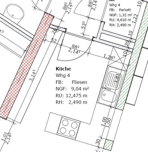

Problemstellung: Offene Küche in Kauf-Wohung (EG). Geplant ist eine Kochhalbinsel oder normales Kochfeld in einer Zeile. Die Abluft ginge folgenden Weg: ca. 80 cm zur Wand, dann 90° - Knick, 2,5m waagerecht an der Wand entlang zu einem Schacht, 90°-Knick, dann ca. 8m senkrecht nach oben über das Dach raus.
Aussage Architekt: Kein Problem
Aussage Küchenplaner: Geht niemals, auf jeden Fall Umluft nehmen. Empfehlung Berbel .
Wie würdet Ihr die Situation einschätzen? In diesem Fall Umluft nehmen, auch wenn das normalerweise nicht die optimale Lösung ist?
Anbei unser Grundriss. Die Planung ist nur grob vom Architekt eingestellt und hat noch keine Aussage, aber die Position vom Herd stimmt in etwa.

pro 90 Grad Bogen entsteht ein Leistungsverlust von ca. 15% und dann noch 8m Luftsäule "drücken"?
Gibts keinen kürzeren Weg nach draußen; wenn nicht Umluft.?!
Architekt::knuppel:Hausaufgaben machen!
gruß shopfitter

Gehen tut das wohl, aber nur wenn man noch einen oder zwei Zwischenlüfter auf halbem Weg reinhängt. Das sollte dann aber wirklich ein Profi planen.
Ich würde da aber auch Umluft empfehlen...

ich fürchte, das wird ohne spürbare leistungsverluste nur mit externem Aussenlüfter gehen...sprich Motor am Ande der Leitung.
Wobei Umluft heutzutage wirklich kein Problem mehr ist.

entscheidend dabei ist, ob es sich bei den 8 Metern um einen "ziehenden" Kamin mit entsprechendem Querschnitt und Belüftung handelt. Dann wäre für die Strecke (die 8 Meter) kein Motor mehr nötig...
so gesehen sollte auch das dann funktionieren..
ansonsten wäre ein starkes Dachgebläse, bei min 150., besser 180 bis 200 mm Querschnitt wohl auch denkbar... (da die 8 Meter vertikal verlaufen und durch den Motor ein Unterdruck entsteht, der sich über die gesamte Länge aufbauen dürfte...)

Vielen Dank für Eure Antworten. Es scheint doch auf Umluft rauszulaufen, oder?
@shopfitter: Nein, leider gibt es keinen anderen Weg als über diesen vorgesehen Schacht.
