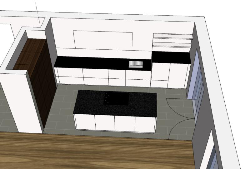

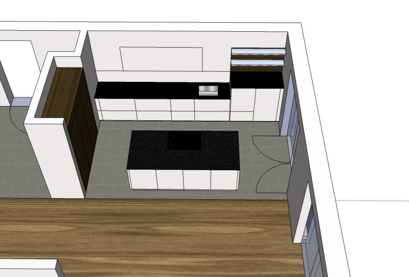

mein LG und ich sind uns grad nicht einig über den Übergang zwischen der Kochinsel und dem Esszimmer. Ich persönlich würde V1 machen und er V2.. was meint ihr?

bei der Inselplanung würde ich zu V1 dendieren, oder doch V2?
.......... ja ....... V2, da die Fronten sonst 5 cm in der Flucht zur linken Wand überstehen

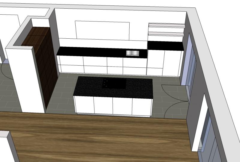

und hier noch V3...in V1+V2 enden die Fliesen bündig mit der rechten Terrassentüre... in V3 nicht mehr..

AW: Übergang Kochinsel zu Esszimmer
Also mir gefällt V3 am besten.
...mir auch V3 :-)

Ich bin ja der totale Symmetriemensch, deswegen hätte ich V1 genommen, damit alles bündig abschließt hmmmm aber ich glaub ich bin überstimmt ;-)

Mir stellt sich ja da mal die Frage, wie breit ist denn in V3 der Gang zwischen Insel und Zeile?
Der Abstand ist immer gleich. Ich habe ja in V3 die Fliesen "verlängert" - sie schließen nicht mehr mit der Terrassentüre ab..

Hallo Anschi,
V1 kommt deswegen nicht in Frage, weil es nur auf dem Papier symmetrisch ist.
Du musst immer den Sockelrücksprung der Möbel mit berücksichtigen. Das meinte Cooki mit den 5cm Überstand der Front zur Mauer links.
Also auch von mir: V2 oder V3
Ja stimmt..auch meine abgehängte Decke würde dann in den Essbereich hineinragen... super danke euch :-)

Ich denke auch das V 2 :2daumenhoch:oder V 3 die schönste Lösung ist.
Ob es V2 oder V3 wird ergibt sich ja anhand der Mauer bzw auch Fensterleibung. Fliesen bzw Holzboden wird ja jeweils parallel zur Aussenwand gelegt...
Die Insel würde ich bewust zurück setzen (Fliesenfugen/Breite)
MfG Homer
Hallo Holz Homer,
;-) naja in V3 haben wir bewusst die Fliesen nicht bündig mit der Mauer enden lassen sondern weiter"gezogen".
