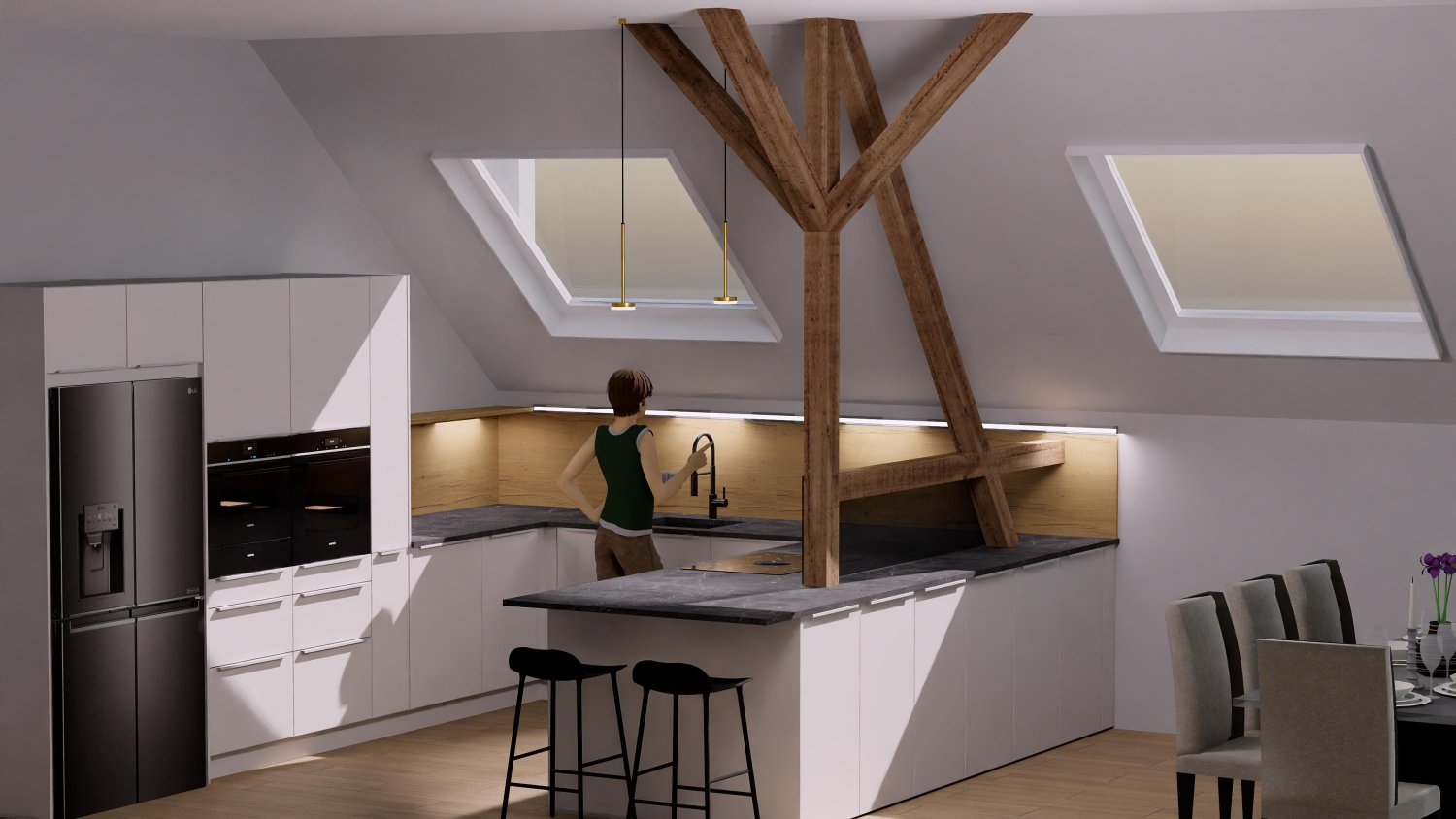

Wir waren gerade beim Steinmetz und der sieht kein Problem damit eine Platten im Bereich der Balken zu teilen und am Ende wenig auffällig miteinander wieder zu verbauen. Er hat vorgeschlagen, einen Spritzschutz aus dem Material der Arbeitsplatte im Nachgang anzufertigen - ähnlich wie dein Vorschlag @roba55 mit dem schwarzen Glas.

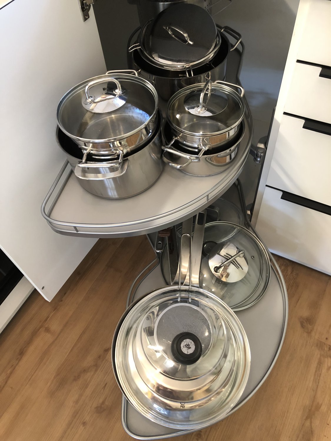

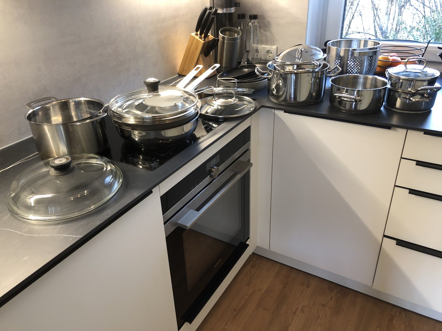

Der Lemans hat nur zwei Auszugsebenen. Ich habe es ausprobiert, alle meine Töpfe in einen 60er Schrank, die oberste Lade blieb frei.
Wie du weißt, braucht man Platz zum Ausschwenken und der GS blockiert den Platz. Die Abtrennung würde ich mir ebenfalls sparen.

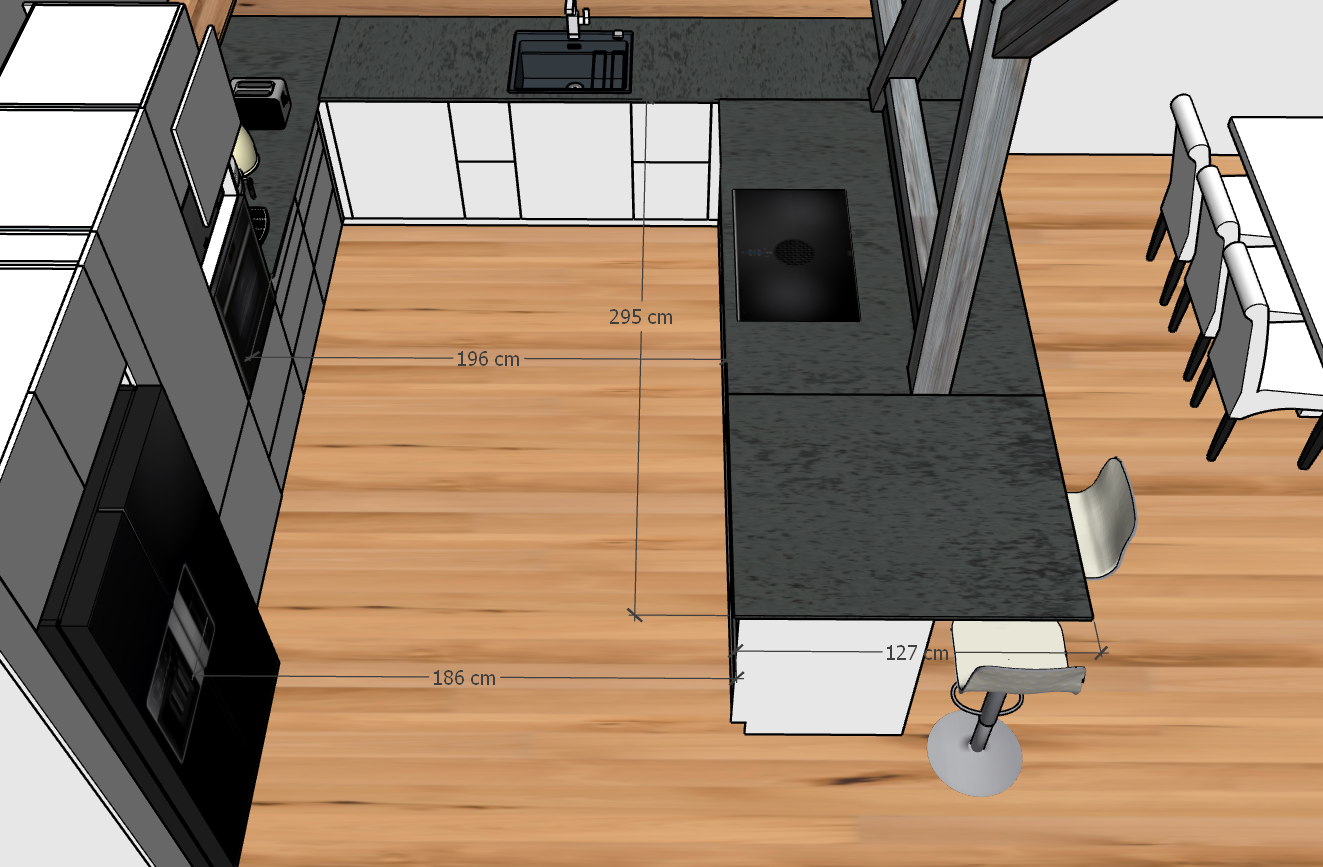

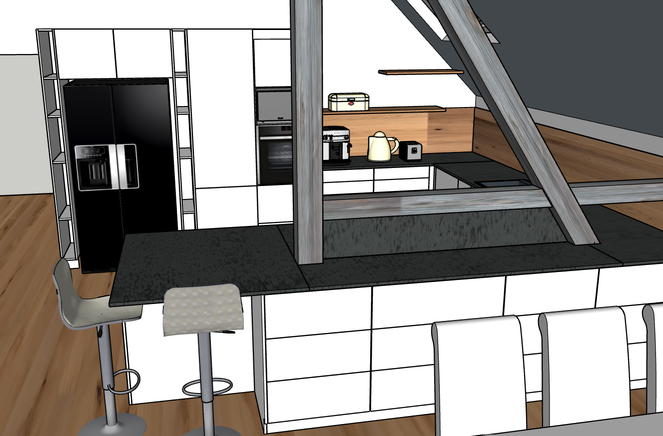

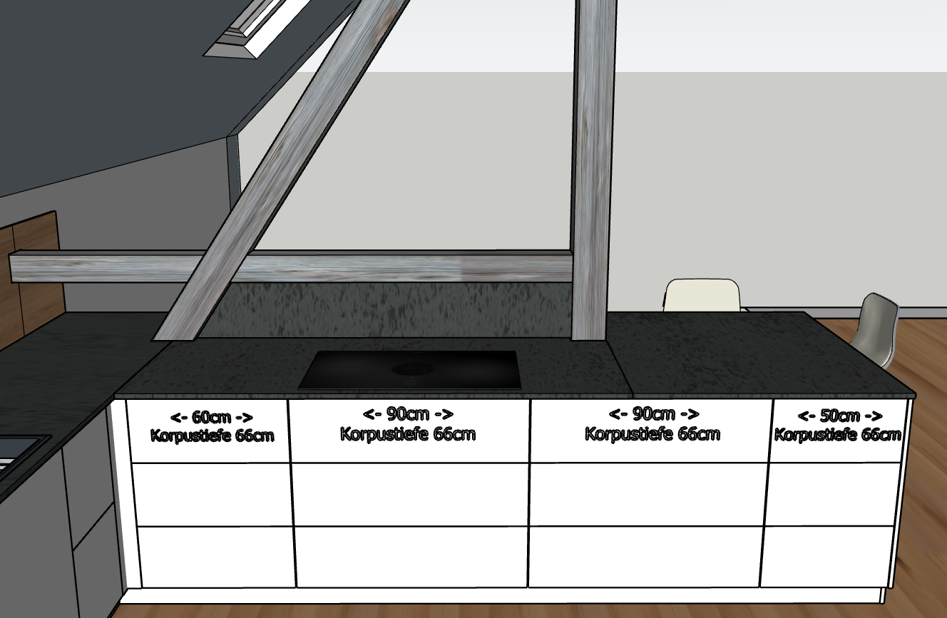

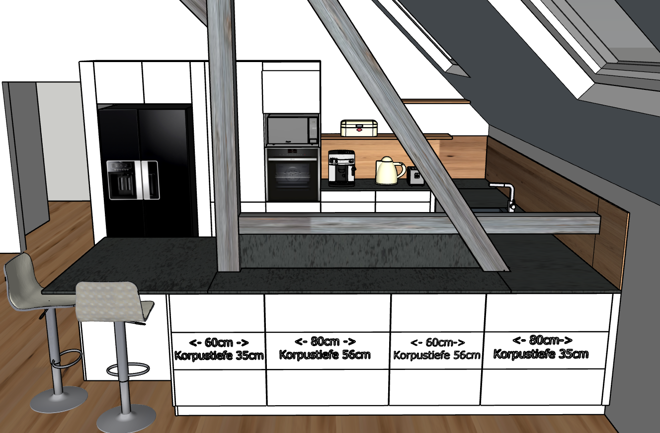

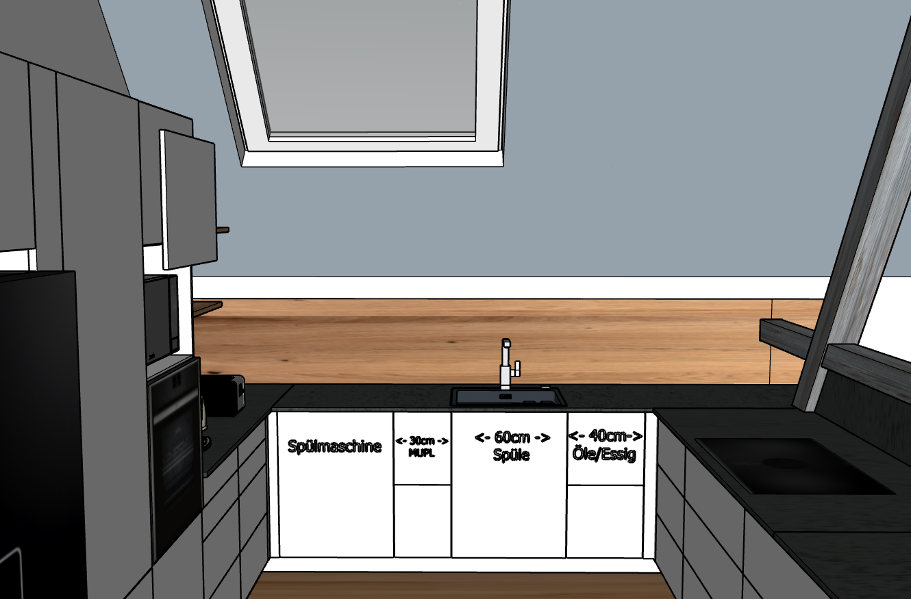

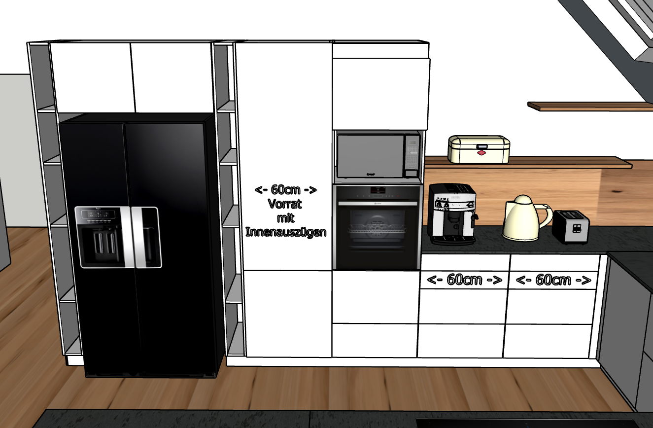

Hab nochmal gezeichnet. Insel innen sind die Schränke (Korpus) 66cm tief und die Schränke an der Fensterzeile ebenfalls 66cm tief.
