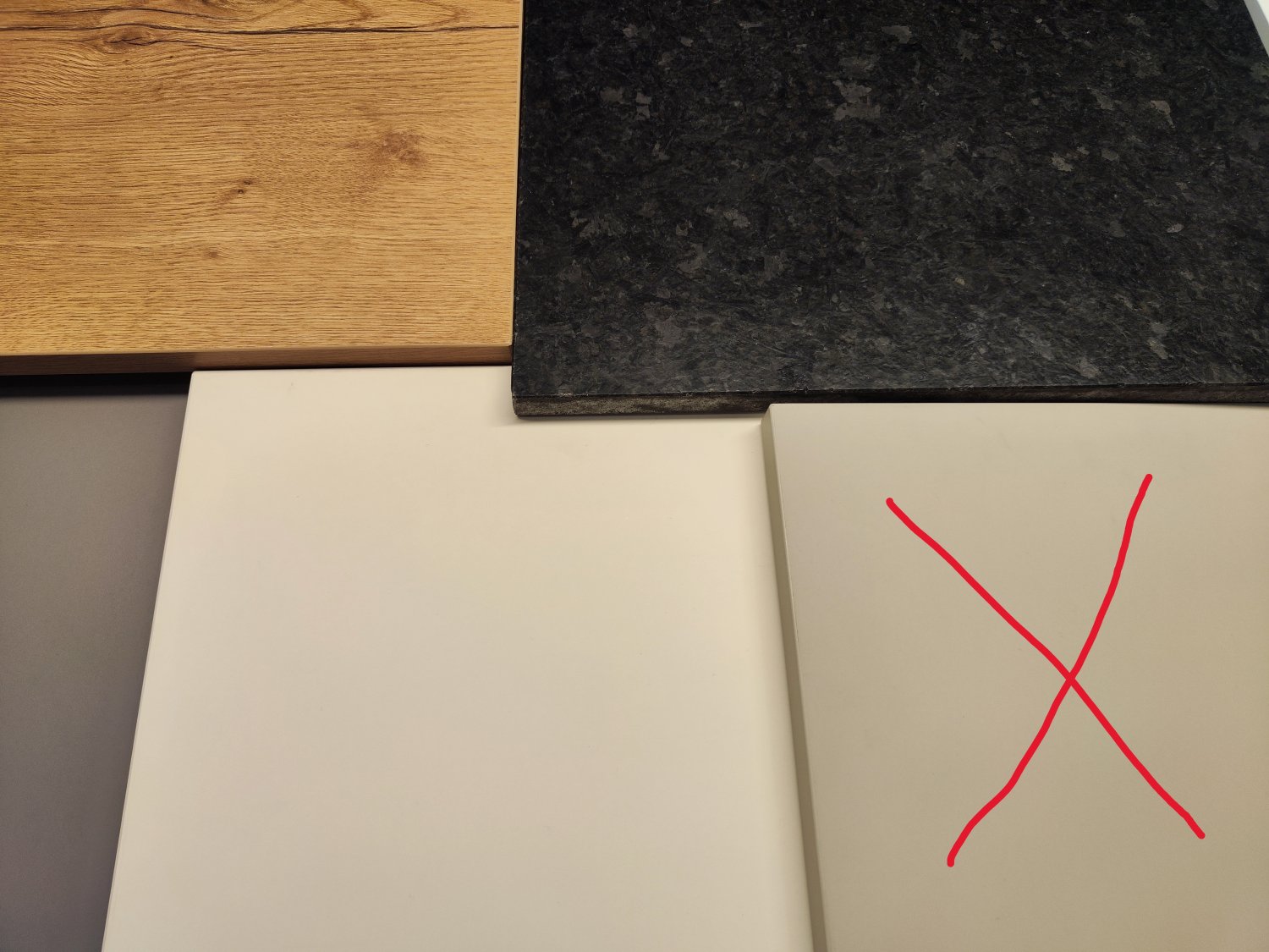

Fronten: helles beige bzw. warmes weiß in matt
Arbeitsplatte: angedacht ist eine schwarze Granitarbeitsplatte
Rückwand: im Bereich der Dachschräge soll die Rückwand einen warmen Holzton haben

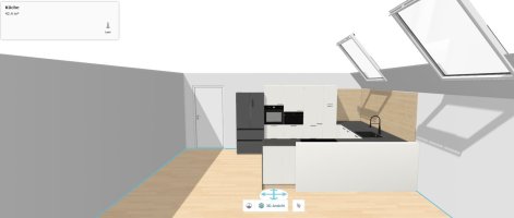

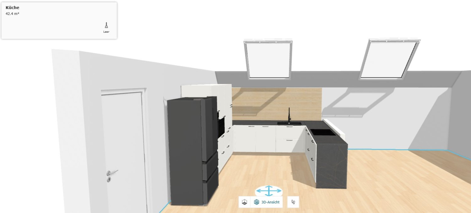

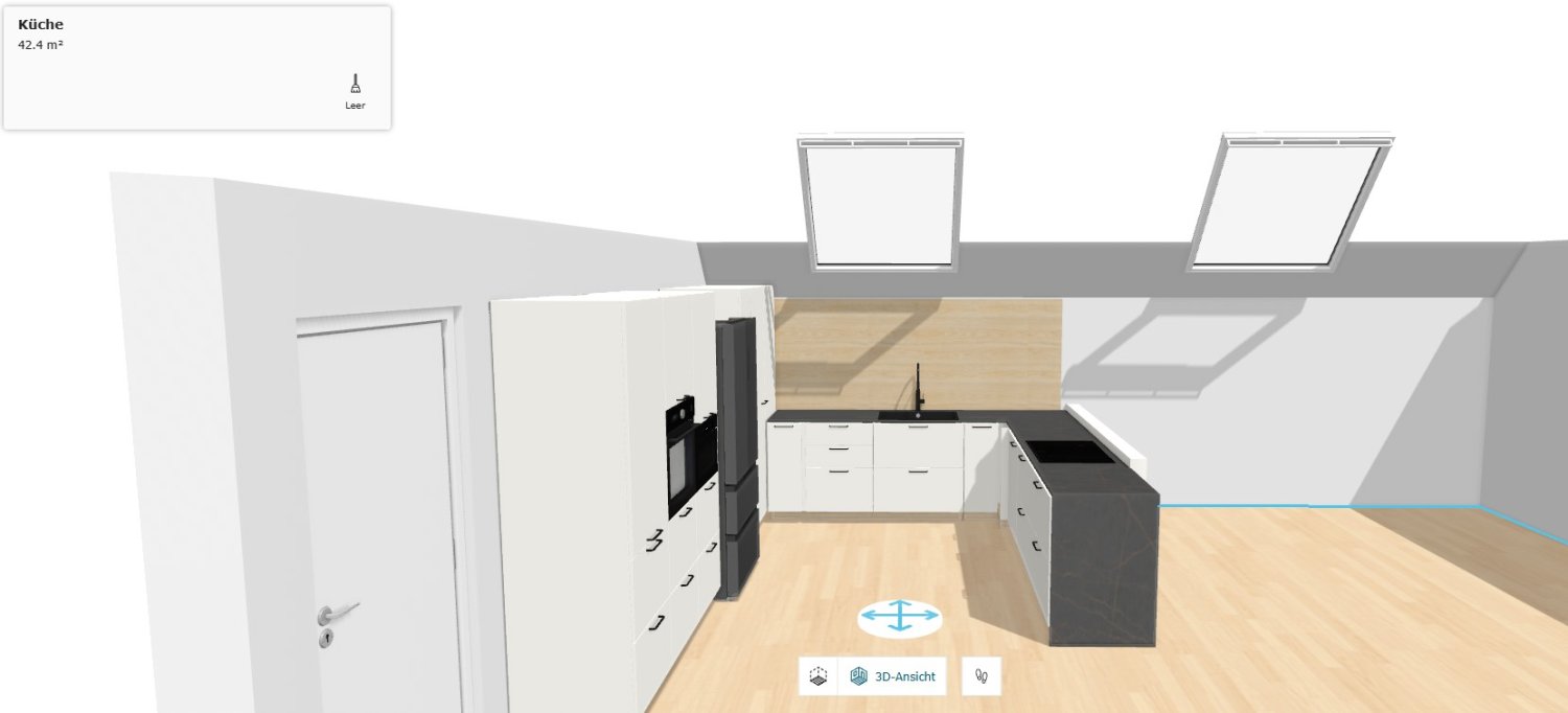

Das Küchenstudio machte uns ein Angebot von 24.000 € (ohne Kühlschrank). Die angehängte Planung haben wir selbst erstellt nach der Vorlage des Studios. Hierbei war eine große Schrankwand mit integrierten Side-by-Side Kühl- und Gefrierschrank mit Eisfach und Wasserspender angedacht. Der Kühlschrank ist hierbei nicht durch Fronten verdeckt, sondern mit Blenden im Schrank integriert. Bei der nachgebauten Planung war dies leider nicht umsetzbar.
Der letzte Schrank (an der Dachschräge) war hierbei ein langgezogener Schrank mit einem Le mans Auszugsystem. Von dem System bin ich nicht begeistert, mein Mann schon.

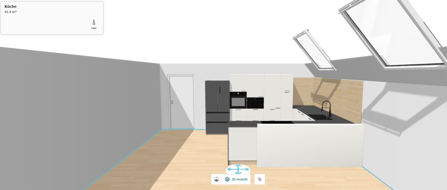

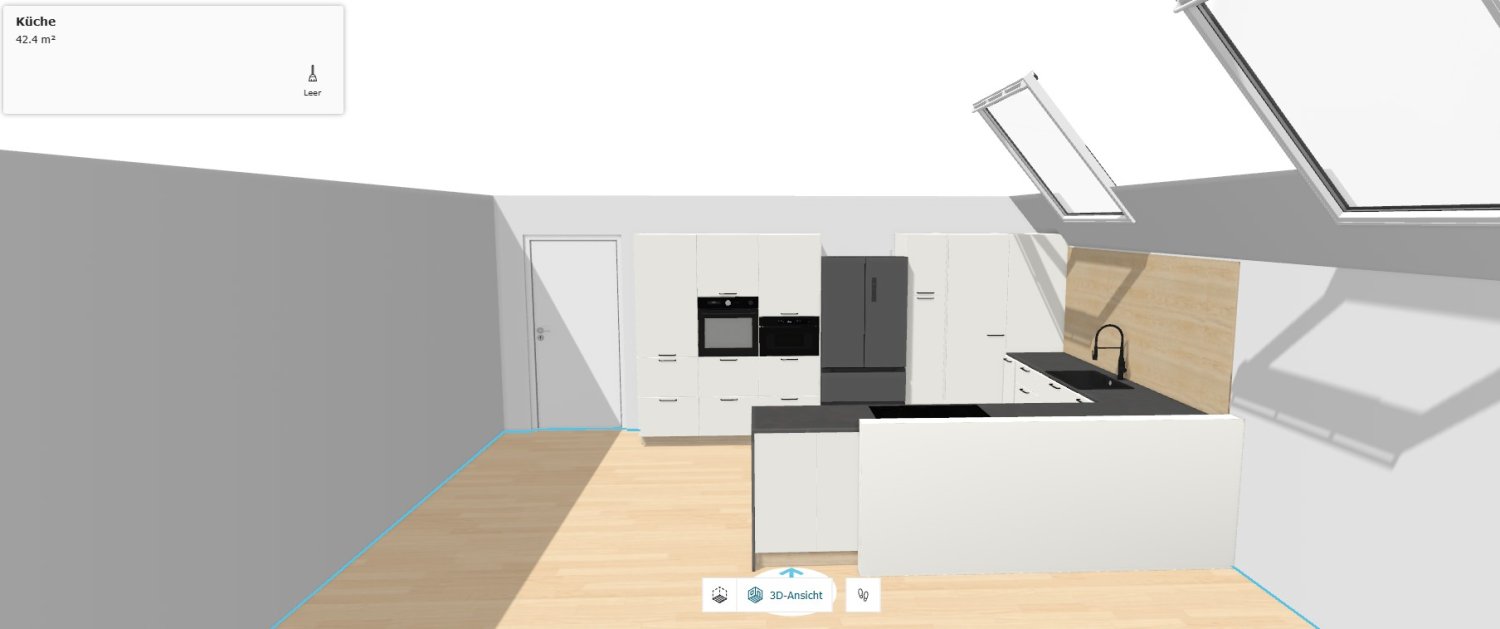

Den Kühl-/Gefrierschrank an die Seite zu setzen empfand ich als flexibler, sollte in vielen Jahren ein neues Gerät benötigt werden. So ist man nicht an genaue Maße gebunden. Die lange Schrankfront habe ich eingekürzt und dafür mehr Arbeitsfläche eingeplant.
Die Arbeitsplatte habe ich unter der Dachschräge auf 90cm Tiefe verlängert. Wir hatten die Idee bei Ikea gesehen. Es machte das ganze etwas offener und nicht so gedrungen unter der Dachschräge.
Mein Mann würde lieber die Arbeitsfläche beim Kochfeld tiefer haben. Ggf. wird es ein Kompromiss, indem beide Flächen tiefer als Standart 60cm sind.
Mein Mann hatte weiterhin die Überlegung die Arbeitsplatte im Bereich des Kochfeldes zu verlängern, sodass dort noch 1-2 Personen sitzen können und ggf. hier auch eine tiefere Arbeitsplatte von 90cm zu montieren.

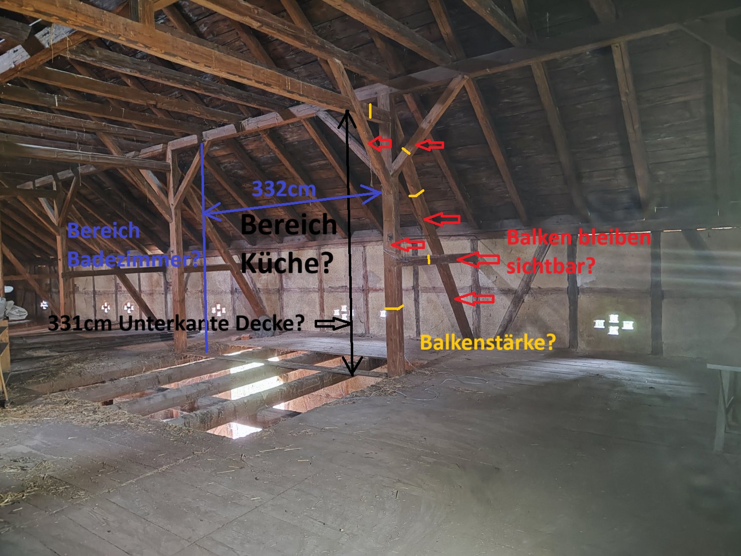

Grundsätzlich unterscheiden sich beide Planungen nicht gewaltig voneinander. Die Spüle ist unter dem Fenster angebracht, der Geschirrspüler daneben. Das Kochfeld (angedacht ist ein Bora-Induktionskochfeld) ist vor dem Fachwerkbalken geplant. Hierbei mache ich mir Gedanken wegen des Spritzens beim Kochen. Wie könnte man den Balken am besten schützen? Wir würden ihn gerne offen sichtbar lassen und nicht durch eine Wand verbauen. Lohnt es sich hierbei die Arbeitsplatte tiefer zu gestalten, sodass hinter dem Kochfeld noch ein wenig Abstand ist? Es wäre schade, sollte der Balken über die Zeit hinweg optisch Schaden nehmen.

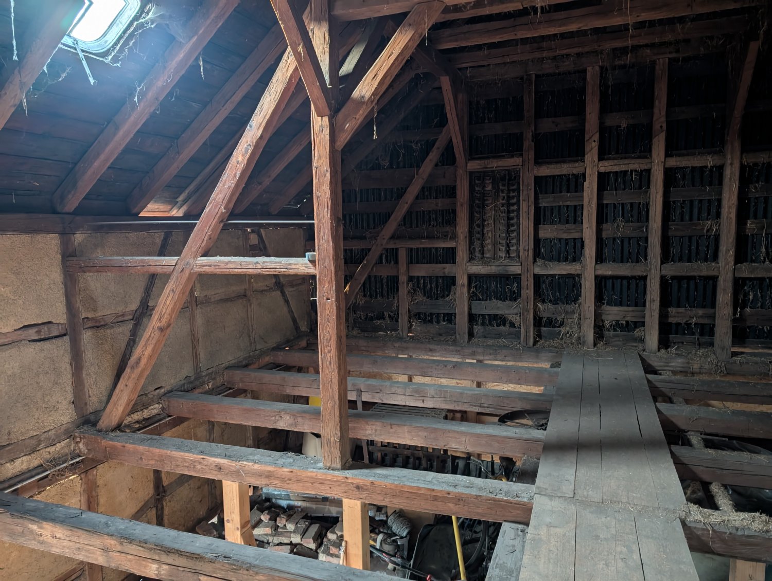

Wo genau sollten die Balken sein?

Ganz spontan- ohne jetzt die Position der Balken zu wissen- würde mir eine freistehende Insel mit Kochfeld und Spüle viel besser gefallen. So lange, wie es die Granitarbeitsfläche hergibt. Und die Wandzeile mit einer Abstellfläche für Geräte.

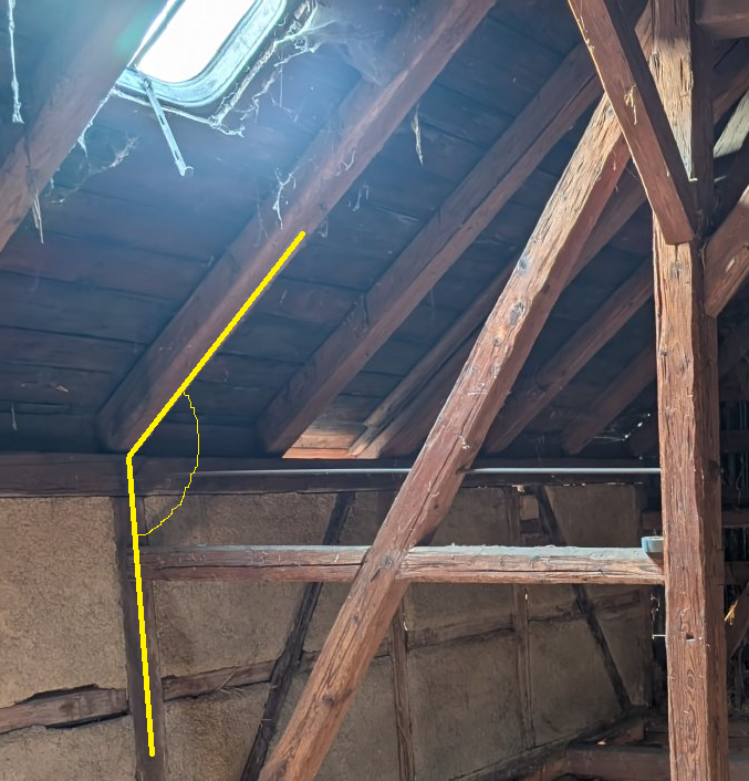

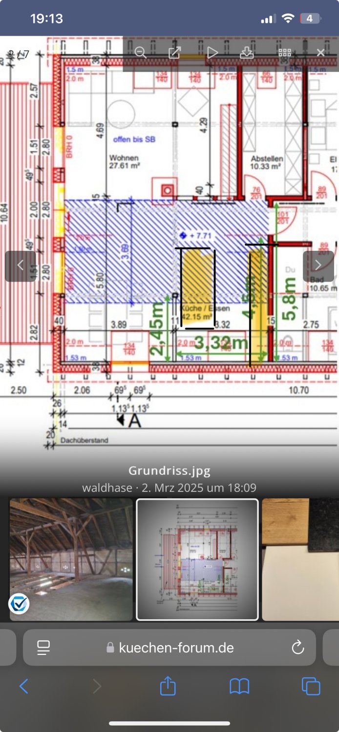

Gehe ich Recht in der Annahme, daß der Balken beim Kochfeld der ist, bei dem im Plan die Zahl "11" steht? Und das kochfeld auch ungefähr bei der "11" wäre. Der Balken soll "natur" bleiben (finde ich gut), muß aber geschützt werden?
Dann wäre mein erster Gedanke die Oberseite des Querbalkens mit einem Glasboden zu versehen und im Bereich des Kochfeldes das Glas als Spritzschutz nach unten ziehen.

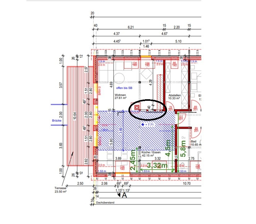

Der Balken ist in der Zeichnung die Maßangabe 2,45m (dort, wo im Plan die Zahl 11 steht) und in den Küchendarstellungen als kleine Zwischenwand dargestellt.

Die Dachschräge kommt durch den hohen Kniestock gar nicht so extrem zur Geltung finden wir. Und so hätte man mehr Stauraum. Aufgrund der Dachschrägen und des Balkens haben wir keine Möglichkeit Hängeschränke zu nutzen. So zumindest unser Gedankengang.
Glas könnte eine gute Idee sein, um den Balken zu schützen. Ich mache mir nur Gedanken, dass sich da ordentlich Dreck reinsetzt, den man dann nicht mehr rausbekommt.
Es gibt transparentes Silikon, damit könnte man das dicht bekommen. Alternativ das Glas, auf transparenten Silikonpuffern gelagert, zum Abnehmen machen, dann kann man es zum Putzen wegnehmen und den Balken staubsaugen. Voraussetzung ist aber in jedem Fall bruchsicheres Glas.

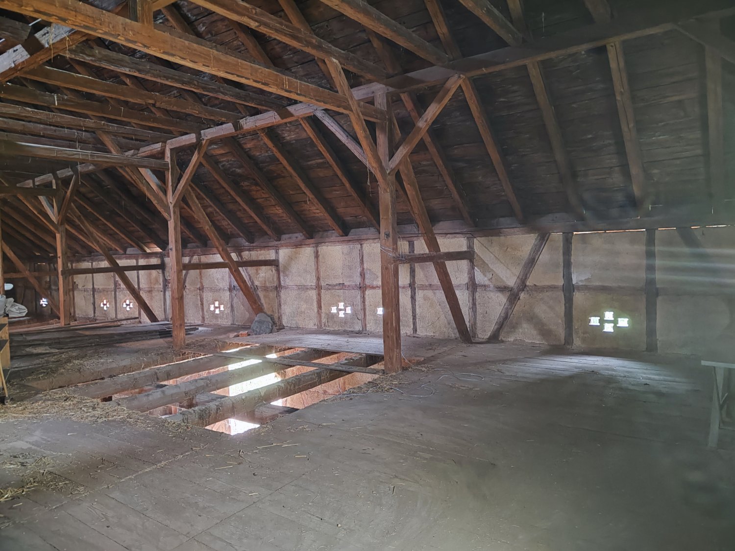

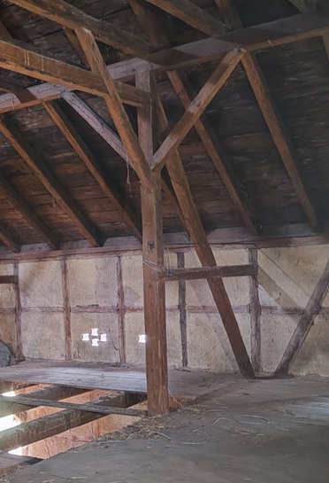

der Balken ist identisch mit denen, wie im Bestandsbild?
Er ist 332 cm von der planrechten Wand und und der senkrechte Teil der Balkenkonstruktion ragt 245 cm in den Raum. Wie groß ist der Balken, 11x11 cm?
Die anderen Balken um den Mittelbalken herum wird es auch geben sind aber irrelevant?

Ich hab so was vor ein paar Jahren hier gehabt, als ich noch eine kleine Kochnische im Dachboden hatte. Freiliegende Balken aus den 60er Jahren. Womit die behandelt waren, ob überhaupt, keine Ahnung. Eine tropfende Ölflasche hat schon einen tief eingedrungenen Fleck verursacht. Daneben waren alte Farb- und Zementspritzer, daher war es nicht so auffällig, aber während ich die Farbe und den Zement mit einer Spachtel bearbeiten konnte, hatte ich beim Öl keine Chance.
Wenn es eine Möglichkeit der Oberflächenbehandlung gibt, die den Charakter alter Balken erhält, wäre ich auch interessiert.
Ich habe „meine“ freigelegtes Balken hellgrau lasiert: Hellgrau nimmt das Auge als „unwichtig“ wahr und lässt den Balken verschwinden, die Lasur versteckt nicht den Holzcharakter aber schützt die Oberfläche. Zu sehen in meiner fertiggestellten Küche.

Ja, der Balken ist identisch, anbei ein Bild in Richtung des Balkens und davor das Kochfeld. Und du hast recht, 332cm von der rechten Wand und er ragt 245cm in den Raum. Der vertikale Balken hat einen Querschnitt von 15x15cm, der horizontale von ~11x11cm
und dieser ist ~128cm über Oberkante Fußboden.
Wenn etwas wirklich nicht gegen Fettspritzer geschützt werden muss,ist es ein Naturholzbalken.
Wir werden die Balken denn oberflächenbehandelt ?
Wir werden die Balken abbürsten und uns dann auf den Rat des Zimmerers verlassen. Wie der ausfällt, wissen wir aber gerade nicht.
Ich habe „mein“ freigelegtes Balken hellgrau lasiert: Hellgrau nimmt das Auge als „unwichtig“ wahr und lässt den Balken verschwinden, die Lasur versteckt nicht den Holzcharakter aber schützt die Oberfläche. Zu sehen in meiner fertiggestellten Küche.

noch einige Fragen die in in der Zeichnung fablich markiert hanbe. Was die Balkenstärke angeht, gehe ich aufgrund der Spannweite mal von 15x15cm aus. Ist da so?
@waldhase
Noch eine Frage die jetzt nicht unbedingt mit der Küche zu tun hat, aber für meine Grundrisszeichnung interessant wäre. Der eingekreiste Bereich, ist da ein Ofen geplant? Und was stellt die Zeichnung zum Abstellraum hin dar, ggf. Fachwerk oder Festverglasung?

@waldhase
Ja genau, ein Wärmespeicherofen mit einer Sitzbank (vermutlich auf der Wohnen Seite), ein genauer Entwurf ist noch in Arbeit.
Die Rückwand zum Abstellraum ist eine Standard Trockenbau / Installationswand.
